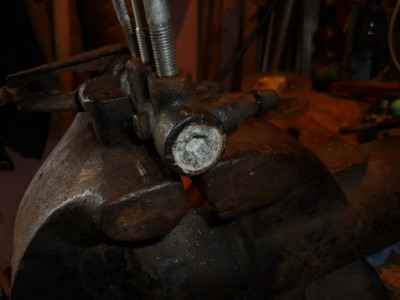

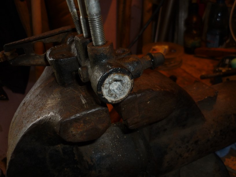

Не шевелится он. И похоже уже давно. Не ну я конечно попытаюсь его расшатать, просто думаю, там одними резинками не обойтись, поэтому и готовлюсь к резервному манёвру. Меня сейчас больше штуцер, что идёт на АБС, беспокоит. Что с ним делать,если колдуна выкину?
Кстати, мужики, а какие-нибудь штуцера от нашемарок подходят сюда? У меня нет уверенности, что откручу родные.

Залог откручивания штуцеров - при первой же попытке применить максимально ухватистый ключ.
Со штуцера прокачки иногда приходится срезать верхнюю пипочку для шланга и одевать крепкую головку. А на будущее - не затягивать штуцера со всей революционной злостью.

Тормоза я уже прокачивал, слава богу все спускники отвернулись без напрягов, сам я их никокогда не затягиваю до дури.
Два "максимально ухватистых ключа", т.е. газовых уже приготовлены! Но так-то хочется отрезать все трубки (всё равно их менять), снять колдун и свинтить штуцеры в тисках.

Ты легко в тисках отвинтишь. Газовый ключ не лучшее для этого. Он сминает штуцера. Лучше специальный ключик, накидной с прорезью для проводки трубки и стяжным болтиком.

Хорошо, постарюсь не замять! У меня вроде как резерв должен по штуцерам получиться, там уже трубку, идущую с ГТЦ, кто-то менял до меня (она и потеет), поставили две короткие и сростили их тройником вместо муфты, один отвод у которого заглушен. Единственное, чтоб резьбы этого тройника той же породы оказались. Я внимательно пока ещё не рассматривал всё это хозяйство, времени нет, и машину на прикол поставить не могу. Стараюсь не гонять и руку на ручнике держу на всякий пожарный.

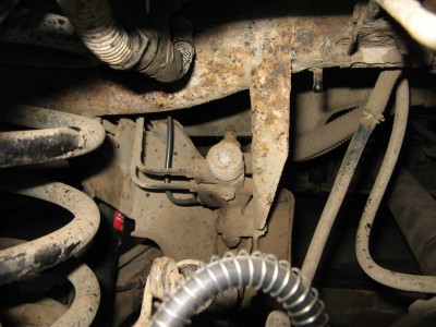

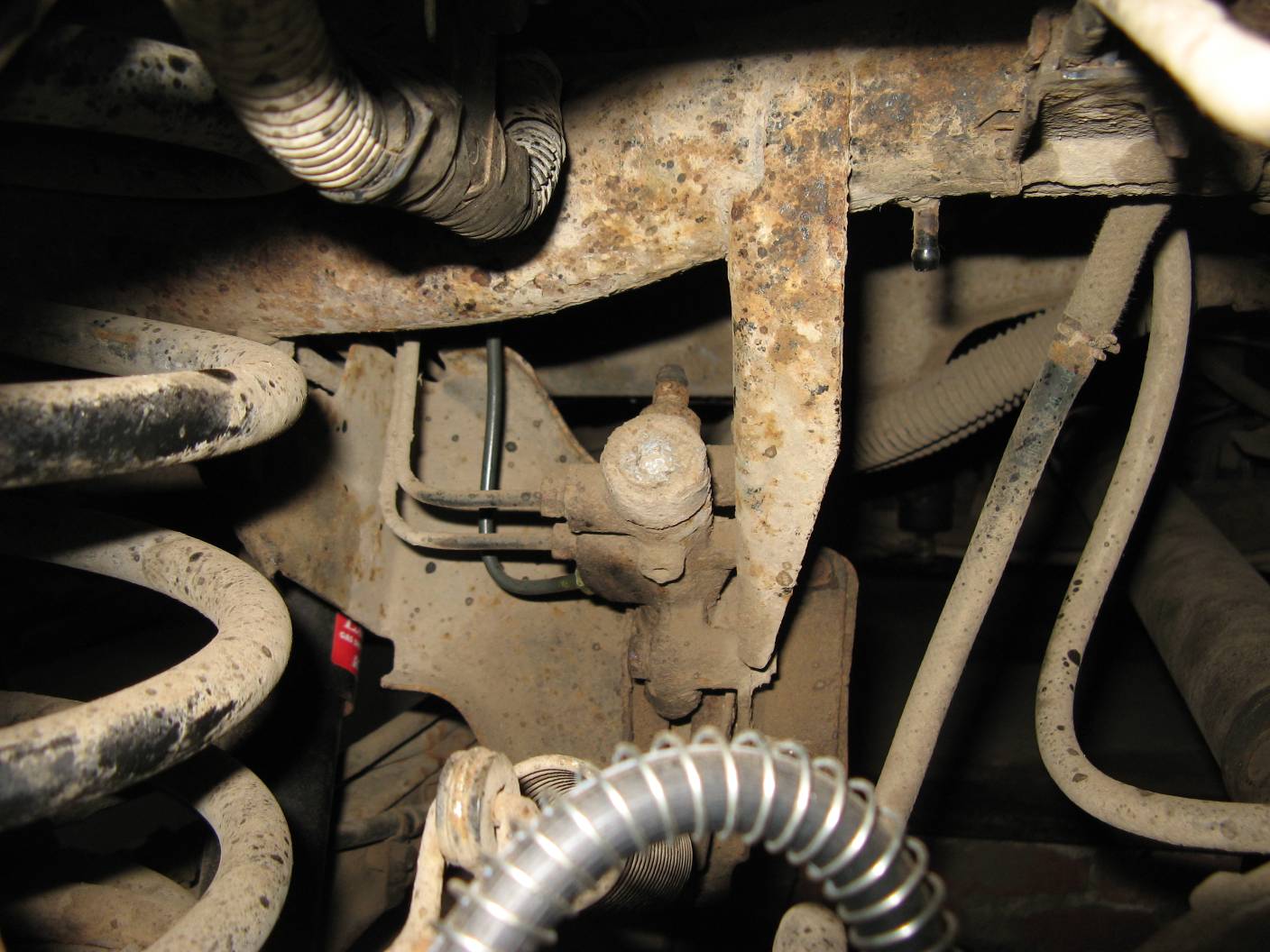

На фотке новая трубка - к заднему мосту, старые - вперед, кто из них подача - видно на картинке из мурзилки, вот отсюда:

Хоть бы расписали черти в мануале, как весь этот винигрет работает.владимир михайлович писал(а):А П2 - переходная машина от технологий к новым технологиям, поэтому и стоит колдун.
Вот как нельзя кстати ты картинку запостил!de писал(а):кто из них подача - видно на картинке из мурзилки
Значит у меня не трубка подачи потекла, а та, которая в обратку, т.е. самая вехняя. Я почему-то посчитал, что с неё приходит...
Тока на этой катринке видимо праворукая машина изображена. И натяжитель пружины у меня по-другому расположен (у тебя на фотке по-моему тоже).
Сегодня поменял две трубки- магистарльную длинную и ту, которая на задние тормоза с колдуна идёт. Так же снял колдун. На удивление он оказался рабочий! Хотя от ржавчины живого места нет и куча грязи и камней под рычагом, но всё шевелится и не течёт. Кстати, разобрать его по-моему не реально, потому что сзади на нём алюминиевая гайка с внутренним шестигранником, её точно не свинтить из-за жуткой коррозии. На удивление все штуцера свинтились без особых матюков, но накидной ключик с прорезью выручил здорово, всё сдёргивал с места только им. Дольше вытаскивал старые трубки с магистрали, да укладывал всё как положено и чтоб не тёрлись друг об дружку. Рекомендую медные трубки перед установкой промыть бензином. У меня грязи прилично в них было.
Когда всё собрал, то не смогли с приятелем прокачать. Педаль мягкая. Сейчас почитал мануал и форум. Оказывается упустил два момента- 1. прокачивал как по схеме в мануале, но не прокачивал колдун. Я спускник на нём видел, но трогать не хотел, т.к. закисший. Думал что так прокачаю, а видимо н-нет, не получится. 2. Не заводил машину, а это вроде как положено, если есть АБС. Но у меня АБС не работает. Не знаю, живы там насосы или нет, но при торможении в юз ничего не происходит. Опять же на форуме пишут, что с воздухом в системе долго гонять нельзя. Фиг знает, что делать завтра?
