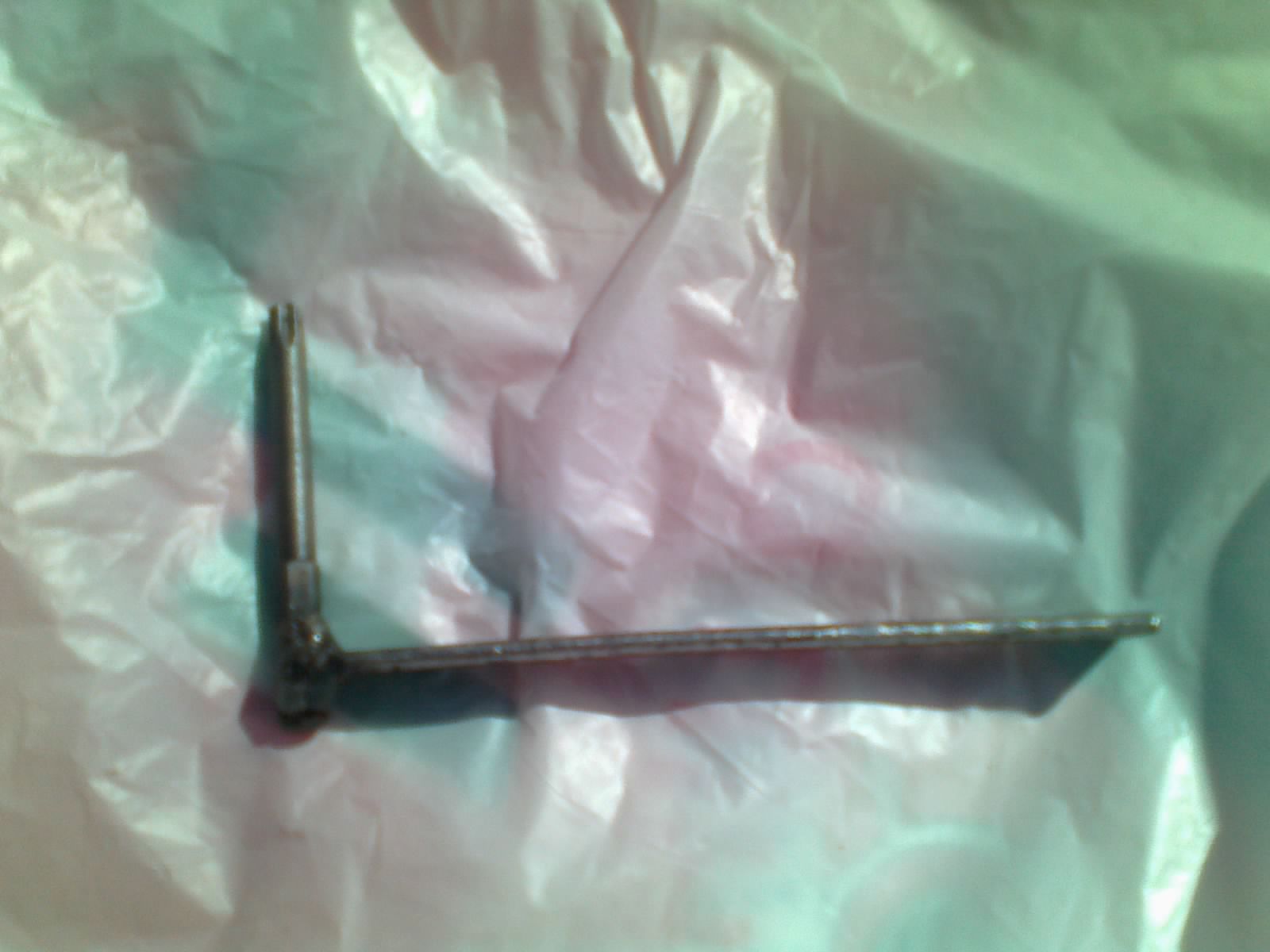

Здравствуй Сергей!,Вот наконец-то снял насос, а вот разобрать не могу ,открутил круглую гайку с зад и четыре винта ,снял стопорное кольцо которое куда то улетело ,но это я думаю это ерунда подберу по размеру , а вот дальше ни как ,головка задняя не выходит,а как там дальше хрен его знает ,боюсь что нибудь сломать.Если не сложно опиши подробную разборку ротора.

Первое наиболее раскрытое описание беды п-3. Непонтно одно, их же столько много, особенно в П, тере и Мск! но почему сервис такой скудный и дорогой?

Вот пример пагубного воздействия на умы информации с общими планами. Сочувствую, не соберете Вы свой насос...снял стопорное кольцо которое куда то улетело ,но это я думаю это ерунда подберу по размеру , а вот дальше ни как
Это от того, что сей насос не такой простой как многие считают. Вот чел потерял стопорное кольцо, и считает что подберет от комбайна. Может и так, только работать насос не будет...Первое наиболее раскрытое описание беды п-3. Непонтно одно, их же столько много, особенно в П, тере и Мск! но почему сервис такой скудный и дорогой?

Все правильно сделано, правда про позиционер ничего не написал-его тоже необходимо снять, теперь просто необходимо вынимать гидроголовку, а ротор пусть остается на своем месте. Гидроголовку держат два резиновых уплотнительных кольца, необходимо преодолеть усилие резины. Будь осторожен, ничего терять нельзя, когда снимещь гидроголову, там погут выпасть два ролика и два радиальных плунжера, а стопор лучше найти-очень маленькая у него посадка и неизвестно как будет держаться другой.ruv писал(а):Здравствуй Сергей!,Вот наконец-то снял насос, а вот разобрать не могу ,открутил круглую гайку с зад и четыре винта ,снял стопорное кольцо которое куда то улетело ,но это я думаю это ерунда подберу по размеру , а вот дальше ни как ,головка задняя не выходит,а как там дальше хрен его знает ,боюсь что нибудь сломать.Если не сложно опиши подробную разборку ротора.

Зачем же пугать? Если человек полез, то он сам несет ответственность.Dizel Man писал(а):Вот пример пагубного воздействия на умы информации с общими планами. Сочувствую, не соберете Вы свой насос...снял стопорное кольцо которое куда то улетело ,но это я думаю это ерунда подберу по размеру , а вот дальше ни как
Страшно, когда на СТО, что-то потеряв или сломав, умалчивают и отправляют машину в надежде, что пройдет номер.

Да не пугаю я, а упреждаю. Даже Вы неверно указываете последовательность разборки. Это от того, что на кураже разобрали/собрали. А что делать с диагностикой и юстировкой при сборке насоса? Вам в чистом виде повезло, комраду ruv точно не свезет. Для успешной работы с этими насосами слишком много нужно, не дилетантского уровня механизм. На халяву "проскакивает" один ТНВД из, не менее, 100. Удачи конечно!!!Зачем же пугать? Если человек полез, то он сам несет ответственность.
