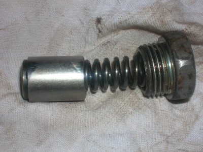

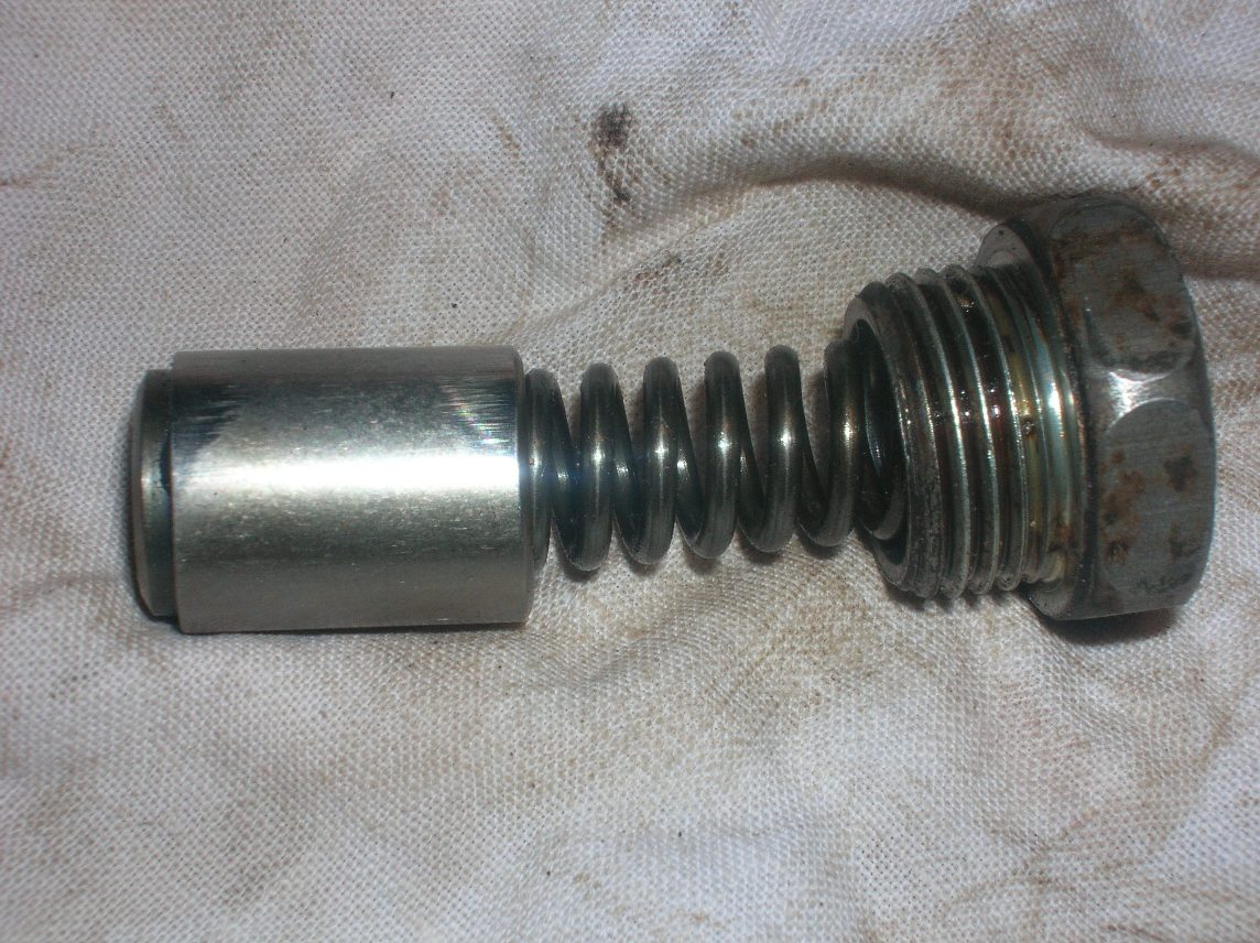

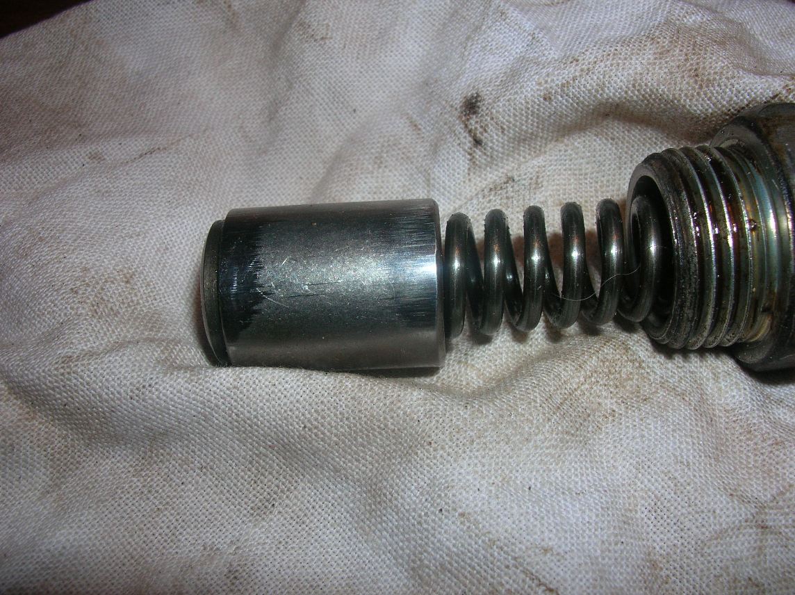

Залез таки сегодня в свой поддон (ох и тяжко это было сделать, пока не поддомкратил мотор). Обнаружилось много какашек и слегка в мусоре маслозаборник. Достал клапан:
1) Вот скажите кто знает, его надо менять с такими потертостями или еще походит?
2) Пел возможно именно он. Может быть как раз из-за этих потертостей?
3) А как вообще происходит процесс вот этого звука? Там масло что ли как то не так циркулировать начинает, физика процесса появления звука? Очень интересно просто.

Скорее всего клапан и свистит. По фотке не очень понятно. Нужно измерять, и не только поршень, но и посадочное в насосе.

Если сборка не горит купите новый 100 руб и вопросы про плунжер отпадут

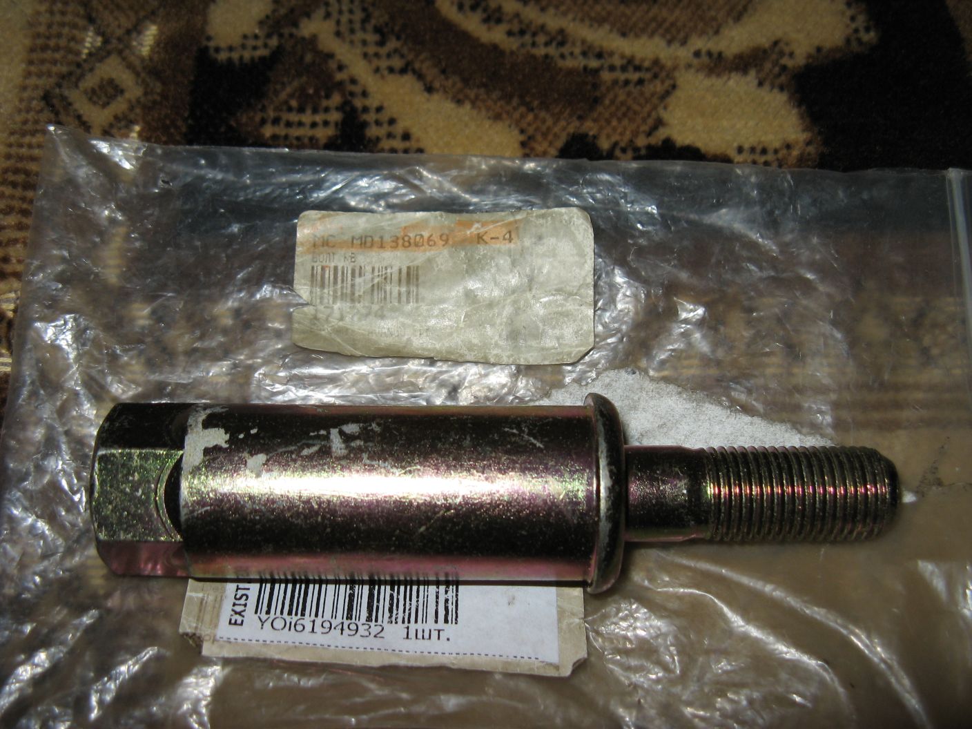

Artem85 писал(а):болтики со старым индексом не продаются по заказу
Прекрасно продаются, я же купил. Ждать долговато, но такие вещи надо иметь в виду и заказывать заранее, про запас.
