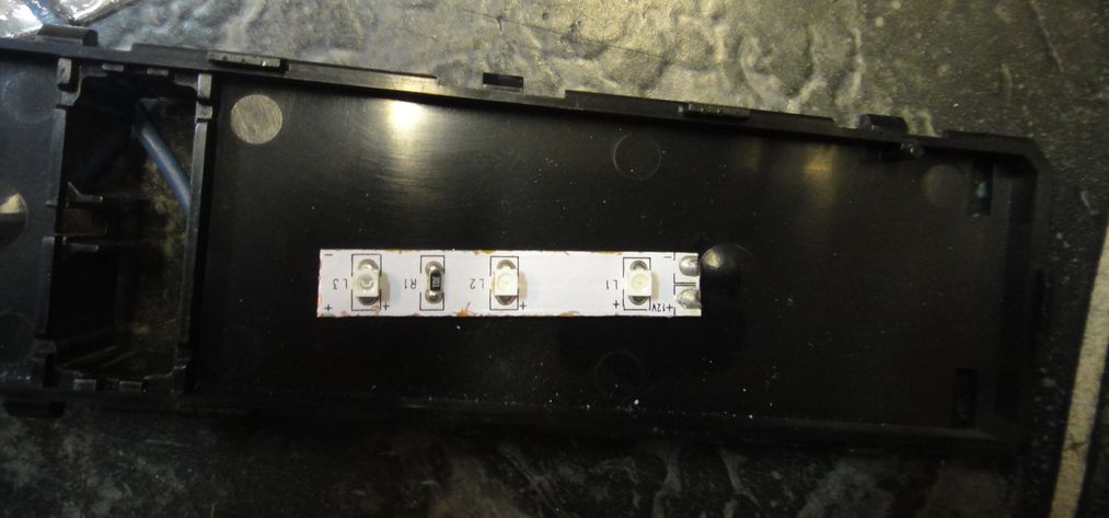

Просверлив 3 отверстия приклеил ленту. Сделал все 4 двери. Подключил все к проводам управления стеклоподъемников через разъем.

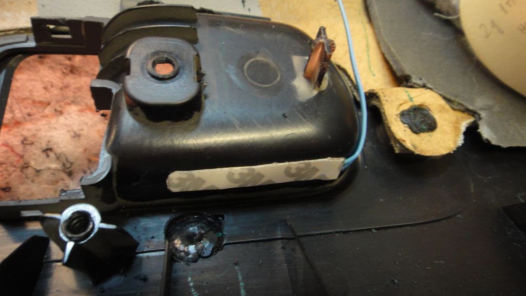

Раз уж все разобрано, замутил и подсветку ручек. Для подсветки ручек открывания дверей использовал светодиодную ленту из 3х светодиодов оранжевого цвета. Подобрав дополнительно сопротивление на 2ком.

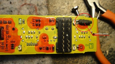

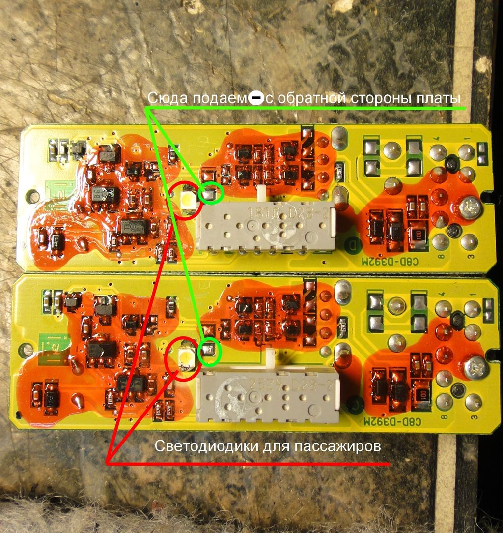

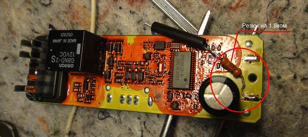

Это платы стеклоподъемников. Сделал пассажирскую переднюю и задние двери. Скошенный уголок на светодиоде это -. Плюс там уже был. Потыкался поискал и взял его с другой стороны платы.
На этой стороне припаял резюк на 1,8ком. Одел все в термоусадку.

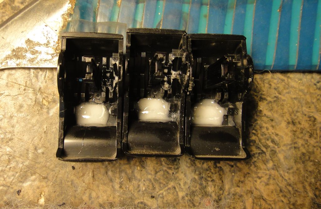

Во всех кнопках бормашиной прорезал овальные отверстия и залил эпоксидкой с добавлением белого красителя. 1 час и кнопки готовы. Лучше делать все сразу, что бы тон у кнопок был одинаковый.

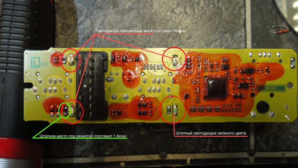

В штатное месту установки резюка воткнул что было под рукой на 1,8ком (ближайший магаз с резюками 220 км)
В плате есть штатные места для установки светодиодов для подсветки остальных кнопок и резистора к ним. Но они (япы) обломались их туда впаивать. Взял светодиоды белого цвета и впаял их в штатные места.

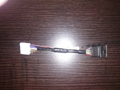

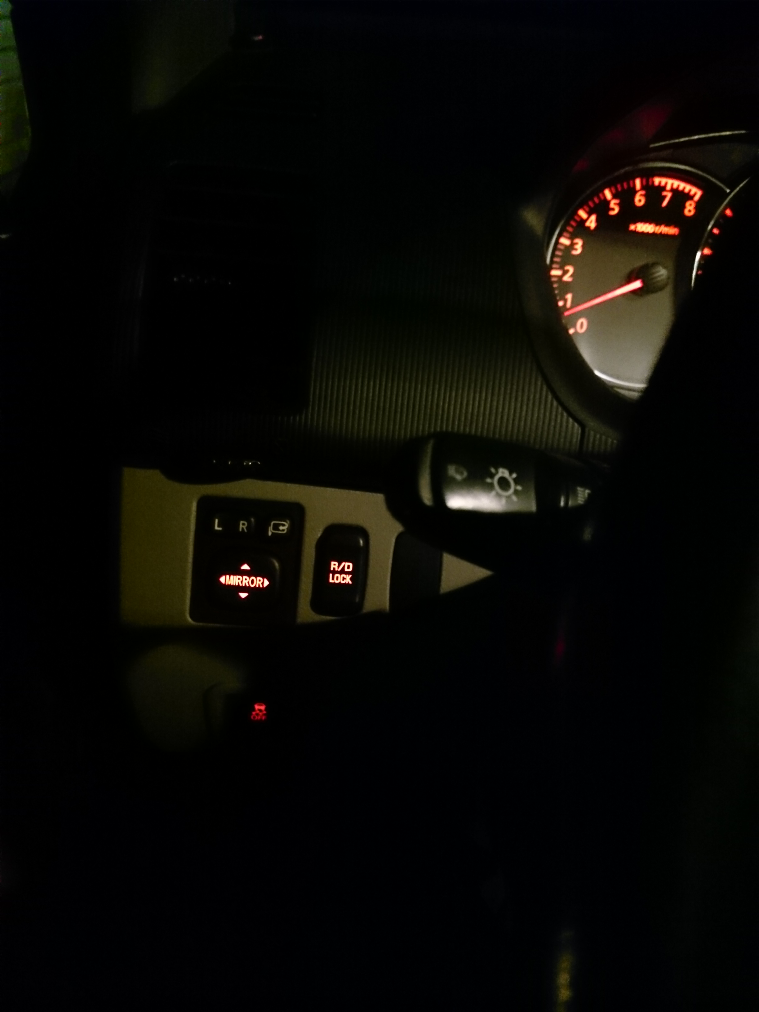

Попал мне в руки новый тойотовский блок управления зеркалами 84870-28040 (БУЗ) с подсветкой джойстика. Глянул распиновку, подключил подсветку, увидел зеленую. Разобрал БУЗ, впаял красные smd 1206 светодиоды (2 шт) и собрал переходник. Корпус белого разъема - оригинал тойота (90980-12423), стОит копейки на ЕКЗИСТе. Пины покупать не стал - очень дорого, иcпользовал снятые с разъемов штатной MMCS. Установил БУЗ, подсветку бросил на подсветку кнопки блокировки дифа. Мне нравится.
P.S. Есть еще вариант БУЗ от лексуса 84872-58010 с подсветкой всех кнопок, но для его установки придется кромсать посадочное место (он больше по размеру). К этому пока не готов.
