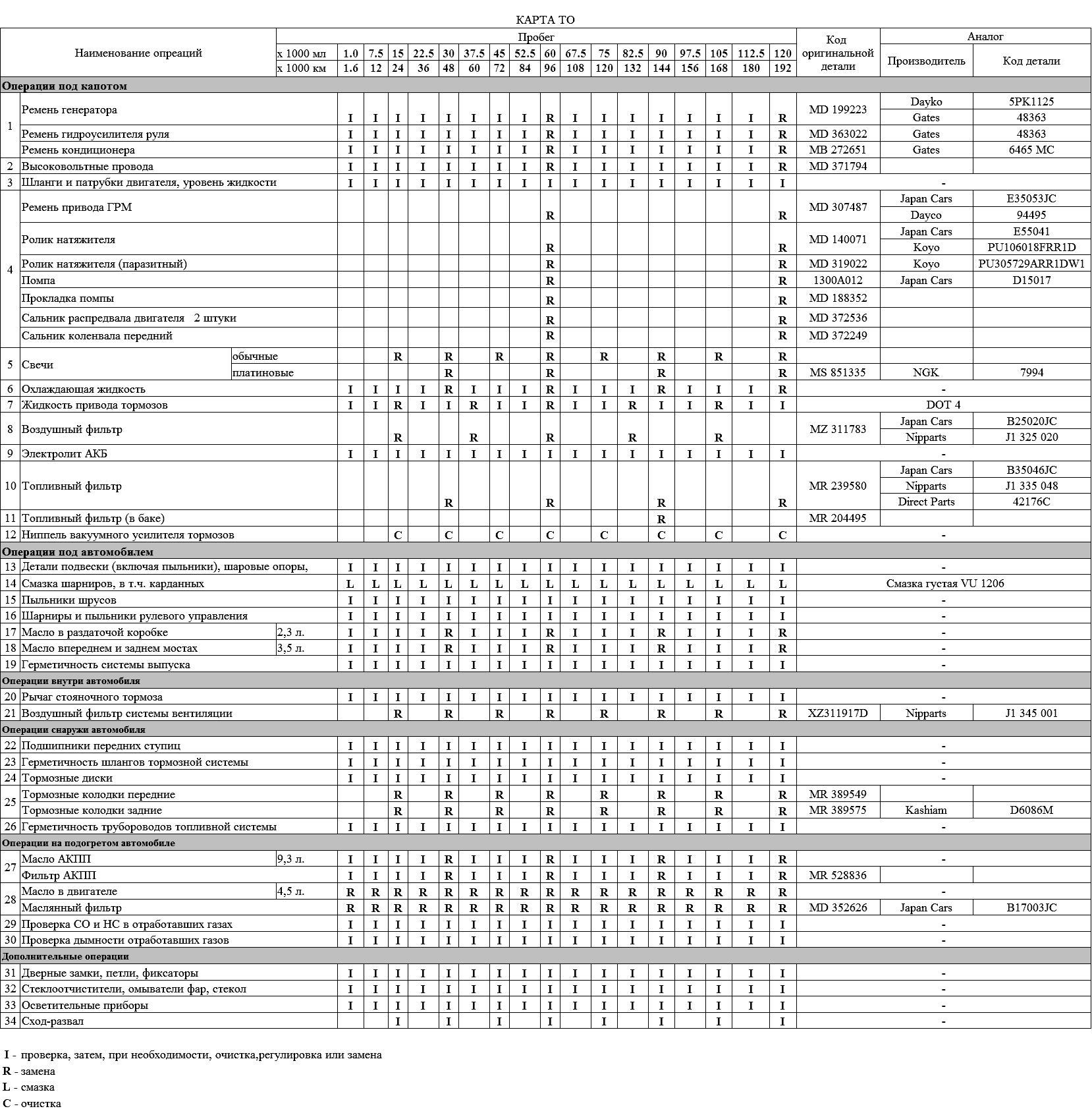

Не хотел бы я проводить регламенты на своей машине по таблице из книги.

Поясни.

В экселевском файлике регламент замены масла каждые 7000км. Не маловато? Через сколько менять?

oshkosh писал(а):
Ремень кондиционера MB 272651 Gates 6465 MC
Длина Gates 6465 MC - 875 мм.
У оригинального - 890 мм.
Лучше применить Gates 6466MC или любой другой с размерами 900x13мм - такой будет намного легче
установить, в диапазоне регулировок натяжного ролика.
Подтверждаю! Не знаю как люди натягивают 6465МС, но я руки в кровь разбил, а натянуть его никак не смог! (ролик до конца ослабил!) Берите 6466МС :*THUMBS UP*:

xcomp писал(а):В экселевском файлике регламент замены масла каждые 7000км. Не маловато? Через сколько менять?
Для дизеля в самый раз

эта таблица для 1 спорта?
