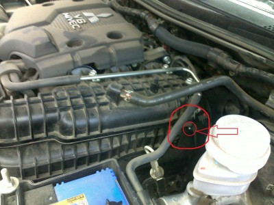

Приехал к Од! там на с правой стороны регулировочный болт подкрутили и звук исчез(пока) попробуй посмотри если надо фото болта и где находится то скину.

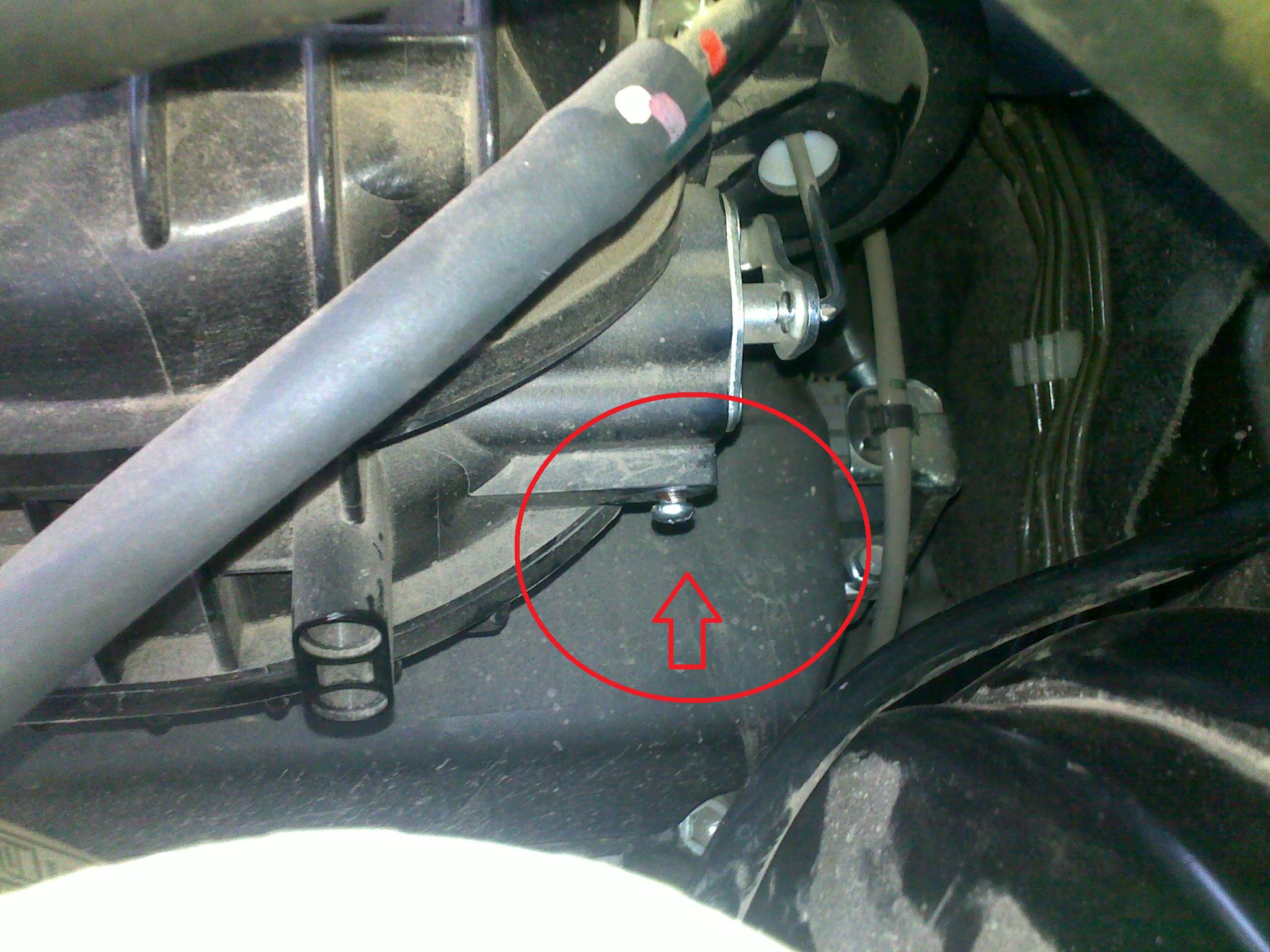

Подкручивали вот этот болт, как мне показали и сказали. звук пропал(а звук был как буд-то в банку пластмассовую кинули болт и гайку). Еще вопрос кому как говорили что меняли коллектор: Вы присутствовали при замене и точно его вообще меняли?

Огромное тебе спасибо за фото,но ничего не изменилось. Болт был затянут,я его и расслабить попробовал и снова натянуть,ничего....(((
Звук,похоже идёт из этого места.

Я присутствовал при замене. Поставили точно такой же коллектор. Регулировочным болтом проблему дребезга заслонок уж точно не решишь.
