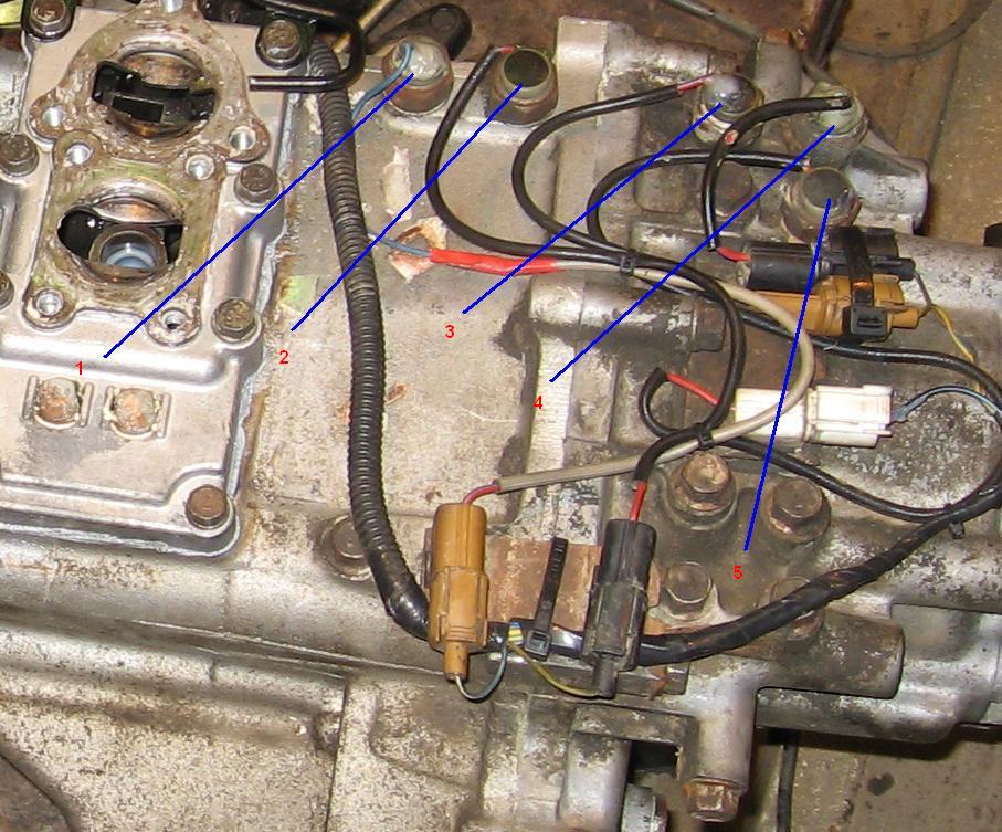

Датчики раздатки.doc
(124 КБ) 308 скачиваний
смотри номер 30676S ( может быть расположение с другой стороны, но в любом случае этот датчик угловой)
короче - четвертый номер на фото
Можно достать его из салона, в полу есть небольшой лючок. Попробуй выкрутить.
Надо проверить может шарик закис или проводок обломан.
