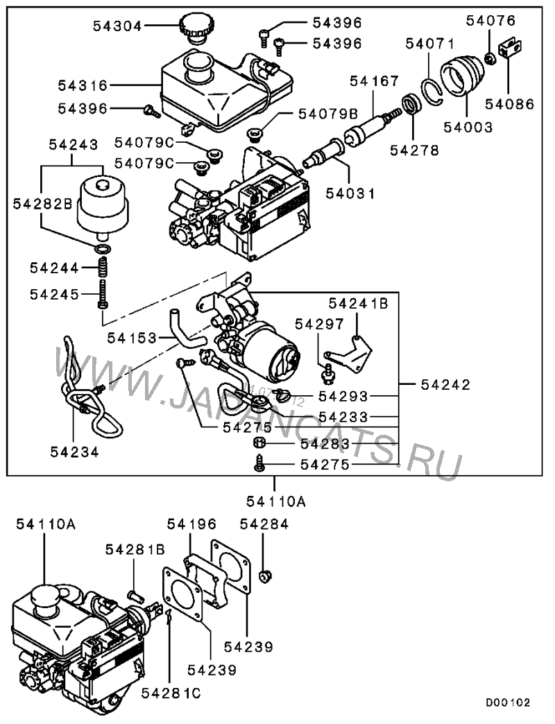

В общем от этого скрипа так и не избавился: резинки сначала ждал больше месяца потом поменял неделю проездил и как вы и говорили заскрипело снова. Мытарства в сервисе ругань в итоге сказали что все за их счет только привези эту грушу. Заказал в экзисте через 2 недели привезли смотрю вроде не то... Сказали что то! Поехал в сервис, отправили обратно сказав что внешне отличается и даже пробовать ставить не будем. Вернулся в экзист перезаказал, еще через 2 недели приезжаю забирать а там опять этажа самая груша, опять ругань, в итоге сказали что то что мне нужно они привезти не могут.
Щас сижу смотрю на схемы и думаю а не одно это и тоже?

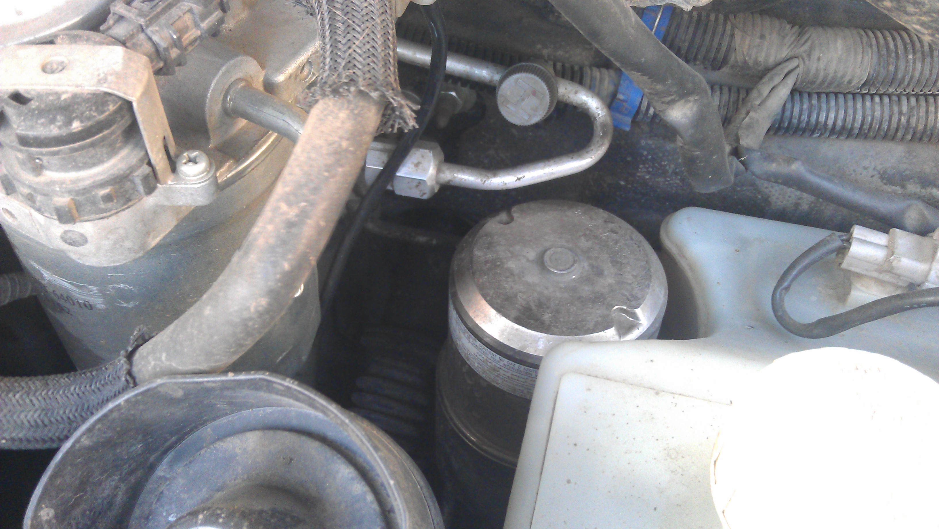

Менял в прошлый выходной грушу на трешке жены, там треха из последних и стояла груша как на картинке выше. Купил 11-ю приехал к официалам - те в отказ...менять не будем мы не знаем они одинаковые или нет. Я в ступоре, решил уточнить у продавцов зап.частей - долго листали каталоги, итог один - на замену всегда приходит 11-я (это номер) круглая под ключ. Это подтвердили в трех местах. Заехал в сервис - спец ключа ясно дело нет, но отлично подошла цепочка для фильтров..))))Pajeрик 001 писал(а):Ну надеюсь подскажут чего, а то чувствую у меня так скоро насос скончается)))
Да, самое интересное - официалы объявили 3500 за замену, которую так и не сделали, а в гараже я отдал 500 рублей. Там в коробке даже инструкция лежит как менять - главное прокачать педаль 40-50 раз при выключенном зажигании, потом откручивать.
