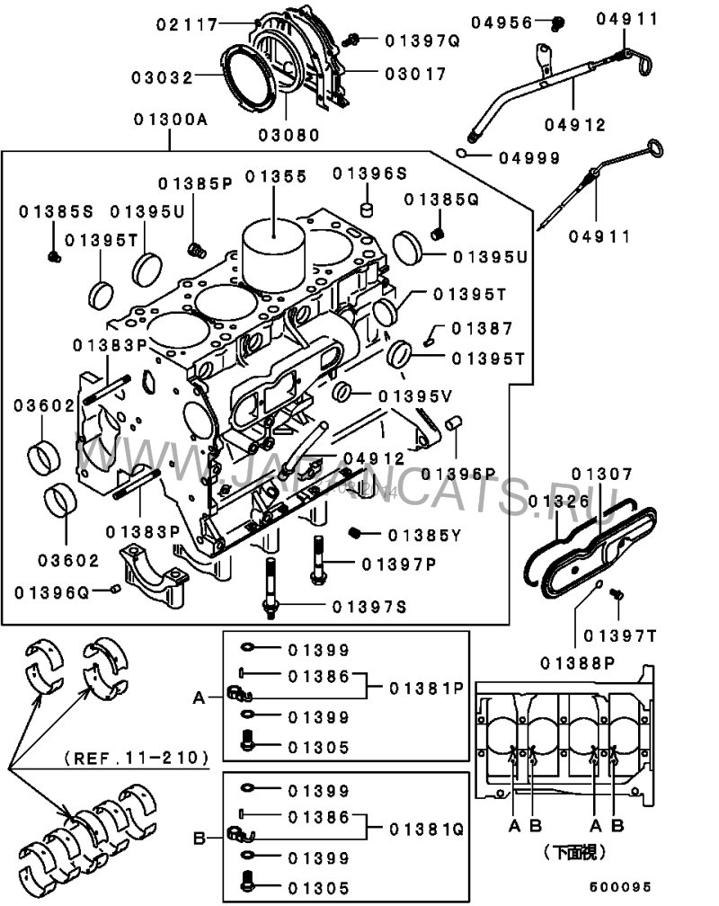

вам надо менять прокладку на рисунке 01326, под крышкой 01327. Плюс колечко под трубкой щупа 04999.

... хорошо, а какова функция етого девайса, что ето такое?

Ну..тнвд скинуть - глаза бояться - руки делают, но сначала посмотри на блок внимательно..примерно под тнвд там отверстие есть ( эт типа блоки универсальные и это отверстие под трубочку масляного щупа на деликах), мож там течет, вытачивай и токаря новую заглушку люминиевую ( на вид, как трубочка, куда колечко поставил) и "забивай)..
по маслу над вакуумником - эт скорей всего "зеркало" порушено на посадочном масляного фильтра - и яб вообще эту "площадку" поменял с разборки..
