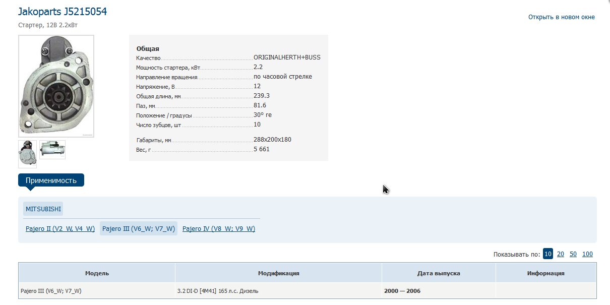

Народ, а кто что может сказать про стартер от Herth+Buss (Jakoparts)??? 14 640 руб. на Эксисте. Отзывы по стартерам от этого упаковщика для других машин неплохие. Нареканий практически нет, в отличии от упоминавшегося в теме Wai. Хочу снять и перебрать родной стартер. Пойдет на замену? А там глядишь приживется
Если есть у кого опыт использования неоригинальных стартеров отзовитесь!

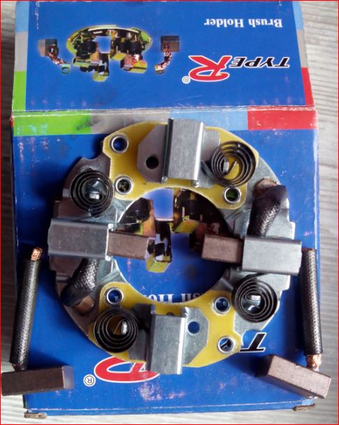

Вот так целиком комплект выглядит. Kargo, кажется. Я так и не поставил, т.к. нужна точечная сварка.

Спасибо! А по оригинальным деталям? Достаточно приобрести щеткодержатель или щетки (сколько)? Или и то и другое нужно? А сварка зачем? Щеткодержатель приваривать или щетки?

Разницы нет, что оригинал что карго, щетки приварены 2 к щеткодержателю (-) 2 к обмотке стартера (+).
Можно купить отдельно щетки 2 пары обойжутся рублей в 300, их все равно варить.
Стартер достаточно не убиваем, в целом. По глупости купил на подмену когда свой сдох, теперь не могу продать(

Т.е. если купить сразу оригинальный щеткодержатель то там сразу будет весь комплект (2 к нему приварены, 2 к обмотке)? Так чтоль? Или я туплю?SmoAG писал(а):Разницы нет, что оригинал что карго, щетки приварены 2 к щеткодержателю (-) 2 к обмотке стартера (+).
- SmoAG
- Сообщения: 7842
- Двигатель:: 4m41
- Откуда: Воронеж
- Откуда: Воронеж
- Благодарил (а): 99 раз
- Поблагодарили: 541 раз
Re: Стартер 4М41 снятие, щетки и запуск
В оригинале 2 щетки в щеткодержателе. вторы щетки не поставляются отдельно, а поставляются с обмоткой.
Поэтому проще купить 4 неоригинальных, все равньо паять, покупка щеткодержателя потребуется если у вас что то серьезно закоротило и он выгорел, ну или сгорела пружина.
И кстати пайка не самый надежный способ для этих стартеров, лучше точечная сварка

А как же ME701466 - щетка стартера?SmoAG писал(а):вторые щетки не поставляются отдельно, а поставляются с обмоткой.
Про пайку спасибо! Учту на будущее.
