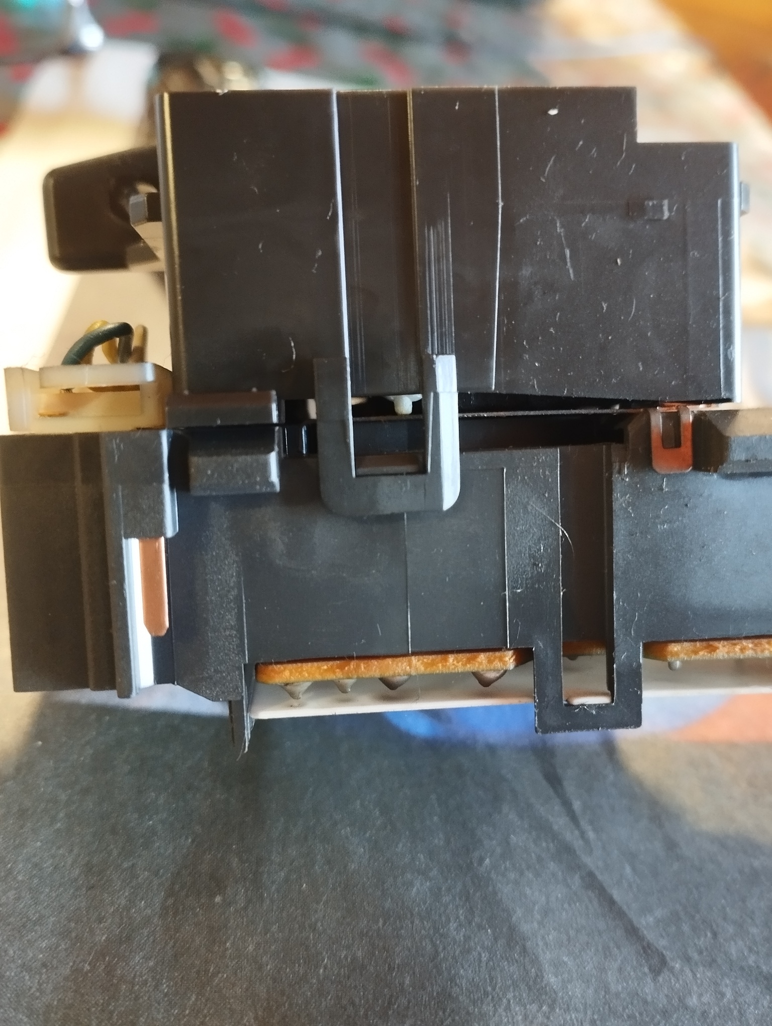

Romik писал(а): 22 дек 2023, 22:39 Этот длинный контакт на вверх или вниз гнуть ?
И как я понимаю можно и не разбирая ?
Наверх. Пошевели его чем нибудь тоненьким, увидишь сразу. Можно и не разбирая подогнуть

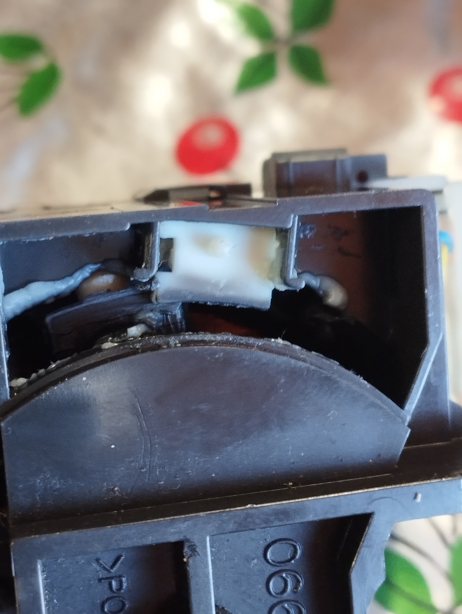

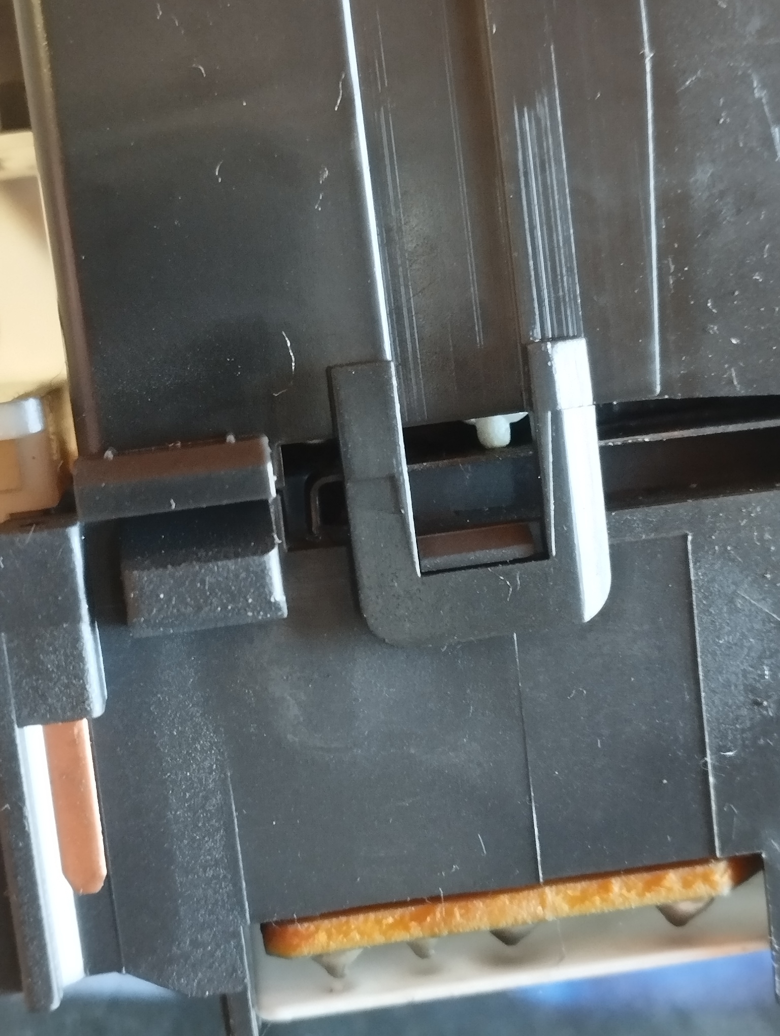

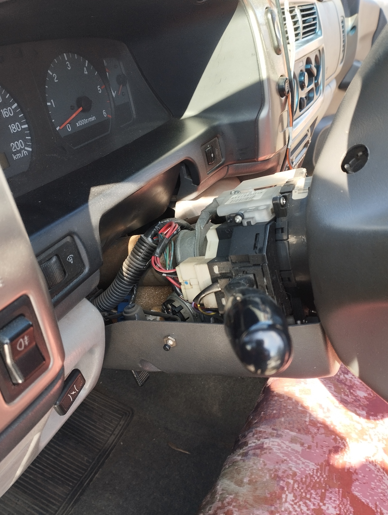

Сделал, стало намного лучше - но есть срабатывание но уже намного реже - видимо мало подогнул. Но теперь процесс отработан.
Посмотрю как и что - потом еще подогну немного.
Снимается все просто - три шурупа и две защелки - третья защелка внизу сама выскакивает.
Снимать переключатель нужно - разбирать совсем не Нужно.

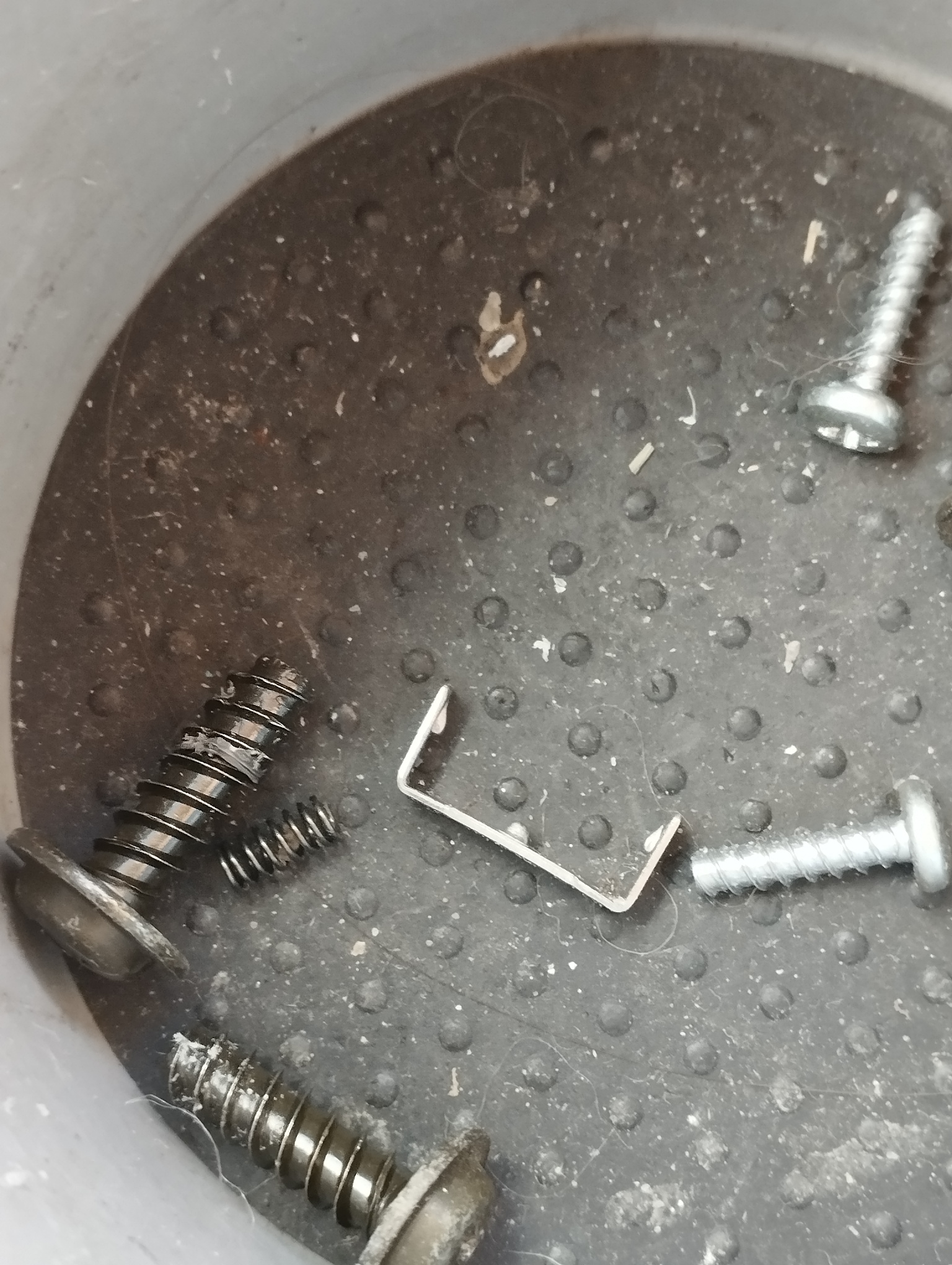

А вот потом я чуть инфаркт не получил. Когда начал ставить обратно - задел за меленькую скобочку в верху которая удерживает маленькую пружинку. Которая как раз давит на этот контакт который нужно подогнуть немного в верх.
Короче, мне дико повезло я их нашел и поставил все обратно.
Будите ставить, смотрите за этой скобочкой. Если ее или пружинку потерять - то можно переключатель выкинуть.
Вот.
