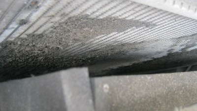

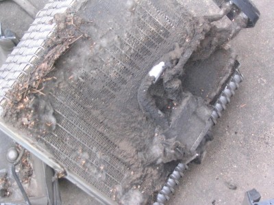

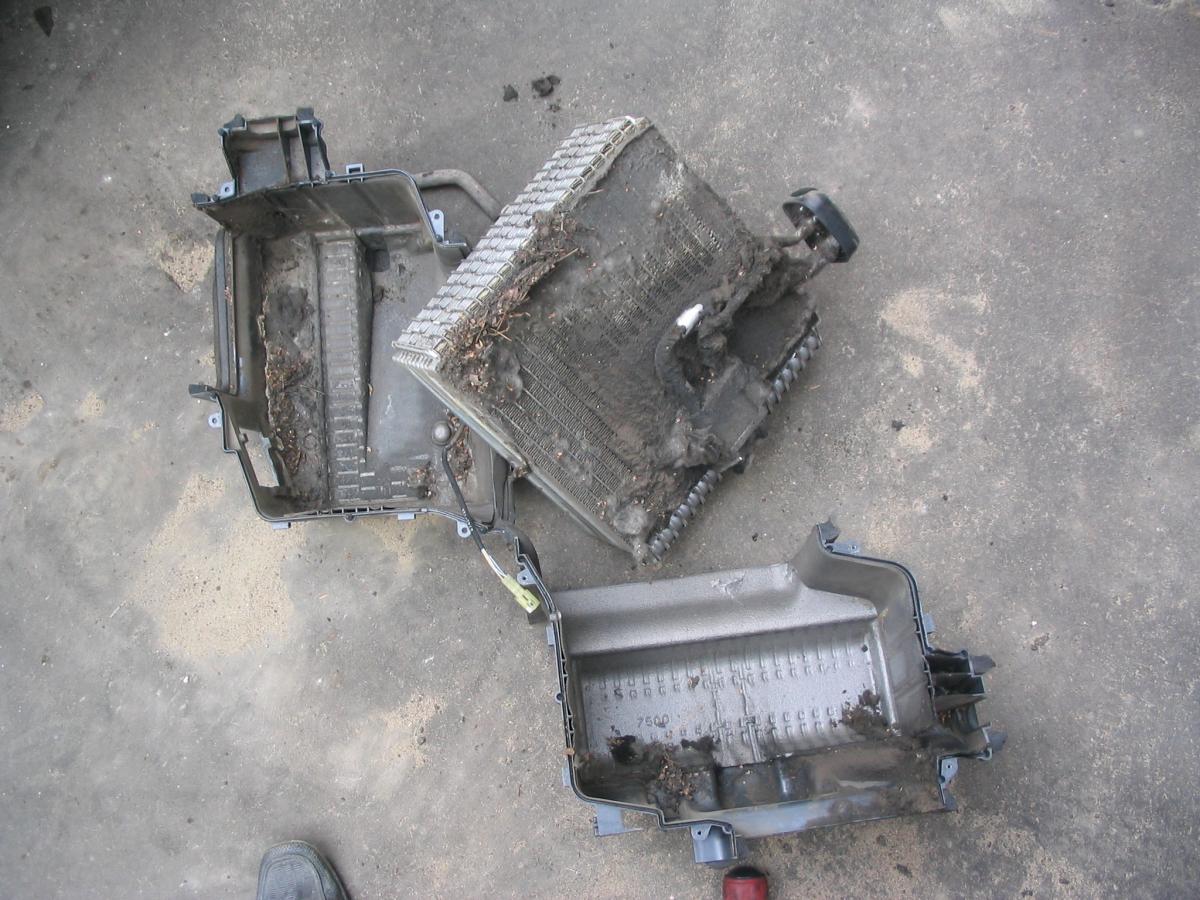

Если плохой обдув или не хватает холода
Короче говоря то чем мы дышим и во время работы кондиционера всё это начинает мокнуть и потом гнить[/color]

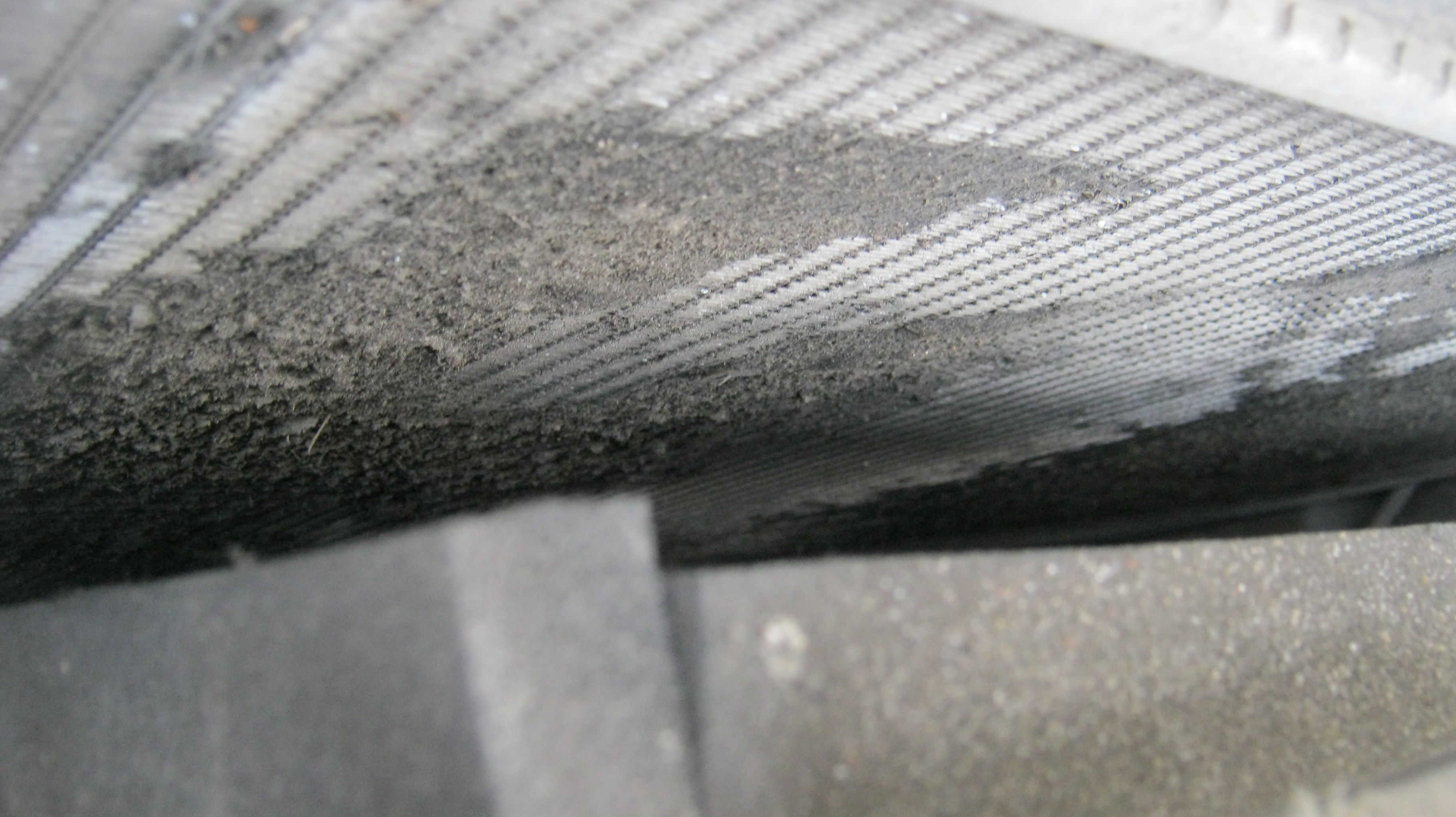

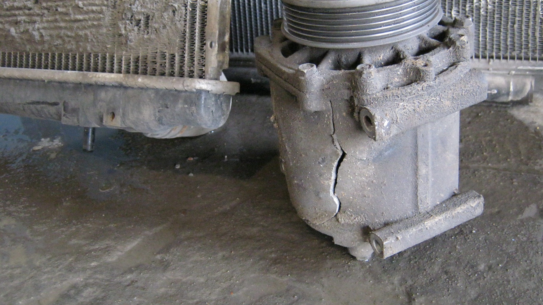

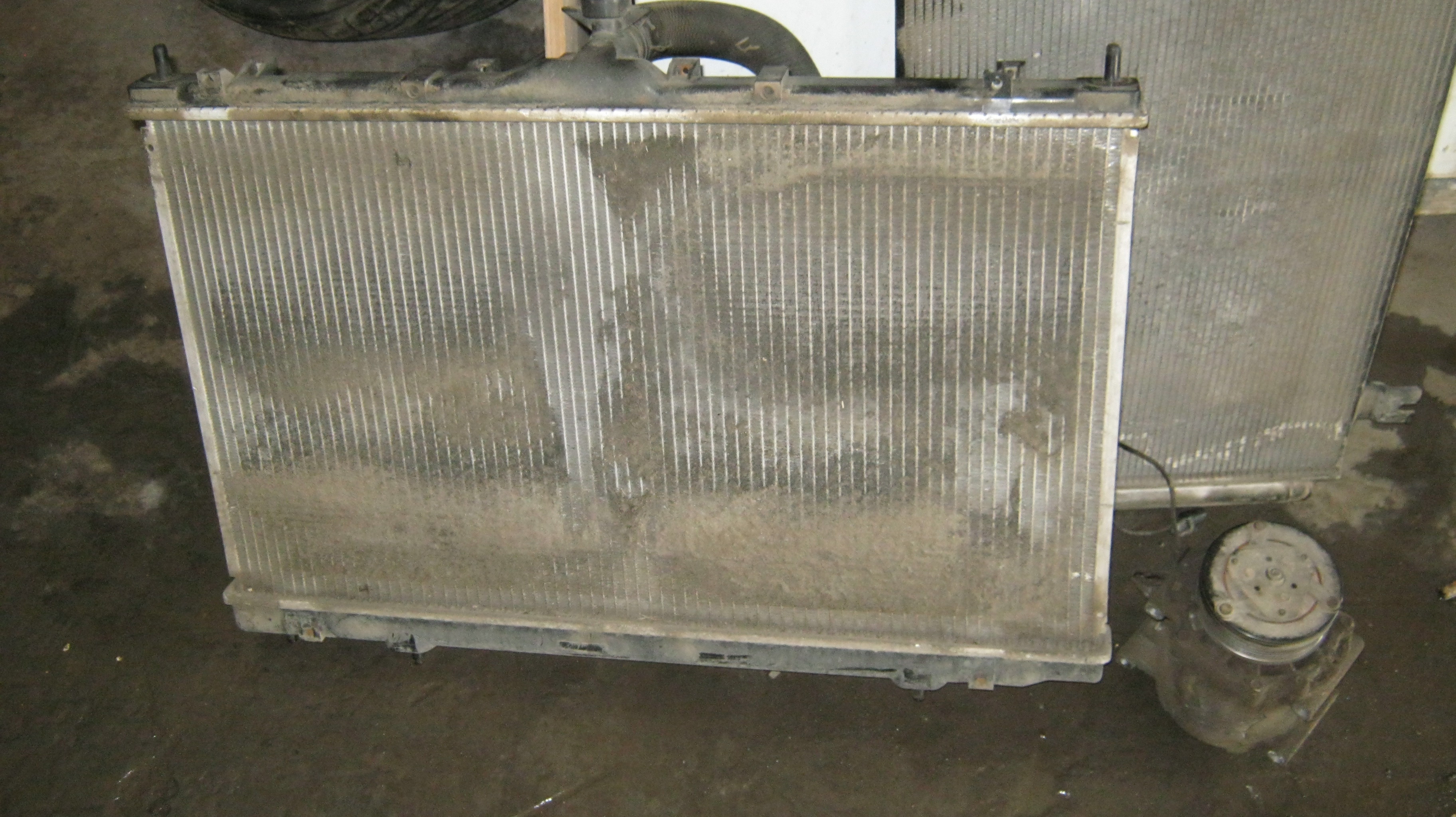

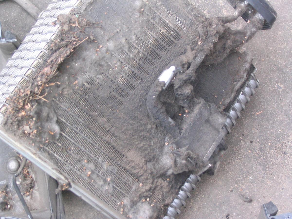

Кондиционер заправлен полный объём но не холодит компрессор включается на 2-5 секунд и выключается или муфта начинает скрипеть
основная причина грязные радиаторы и вот последствия
