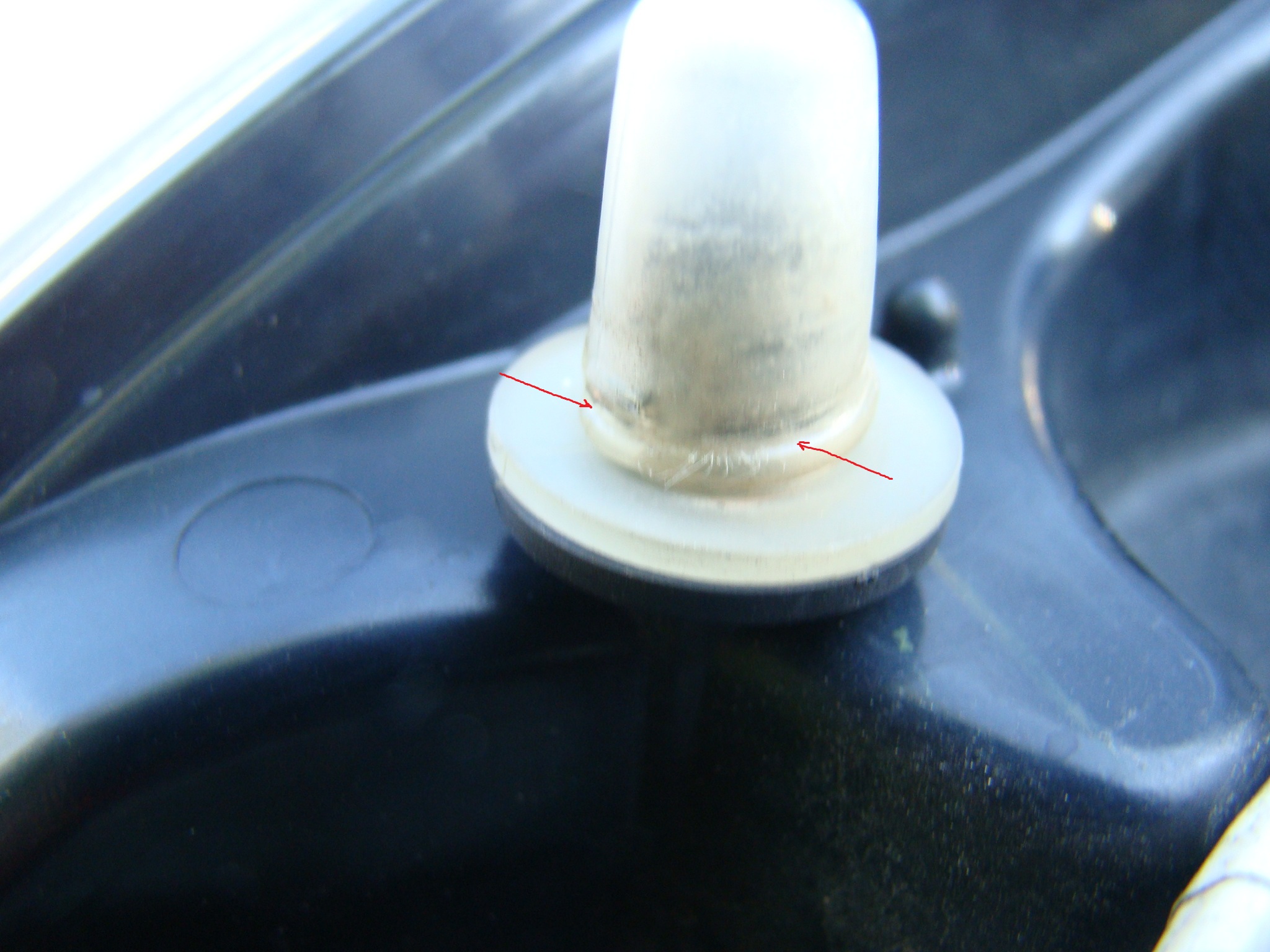

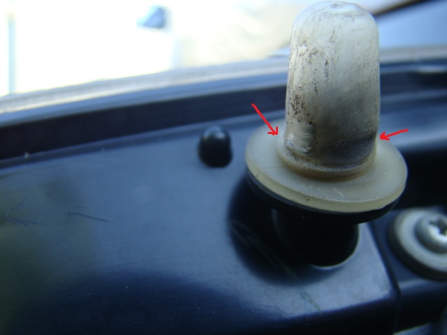

Мда....
Поставить бы эту руководительницу информационного центра в позу её фамилии, пристроить ей сзади этот фонарь и написать- пускай болтается, ничего особенного.
ПыСы. Диаметр отверстия в кузове под направляющую с резинкой 10 мм. Посмотрите на пятно контакта резинки с кузовом, выработку и намотайте в это место фум ленту. Только не переборщите!
Только у меня эта выработка после 5 лет эксплуатации и ничего не болтается.

Два самореза и две направляющие с резинками (фото есть в этой теме).derbec писал(а):Сегодня свой фонарь потрогал, если сильно надавить, то немного двигается, но я так понял, что он не жестко закреплен, а через эластичное крепление?

Наверно со временем эти резинки протираются, от того и люфт появляется. Честно говоря бодаться с дилером из за этого только время терять и нервы. Вылечить думаю не представляет проблем.
