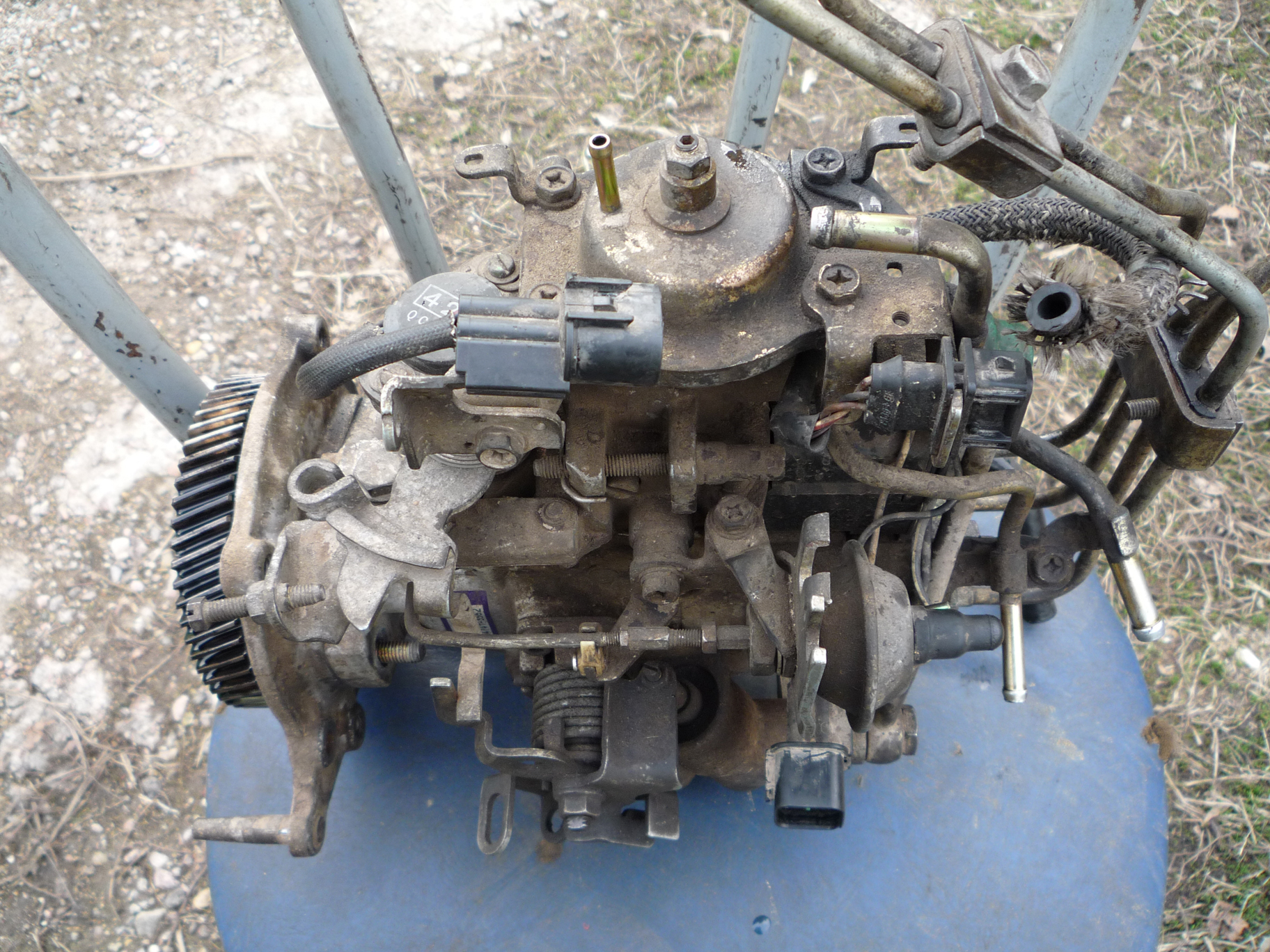

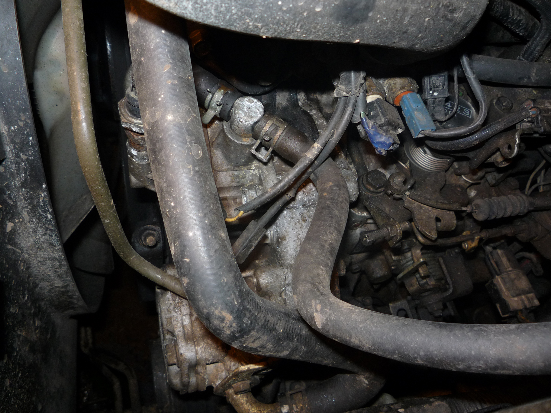

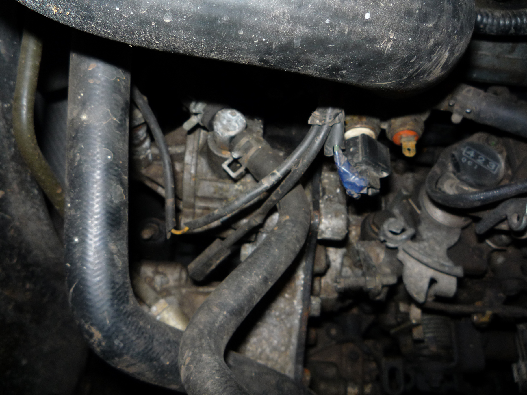

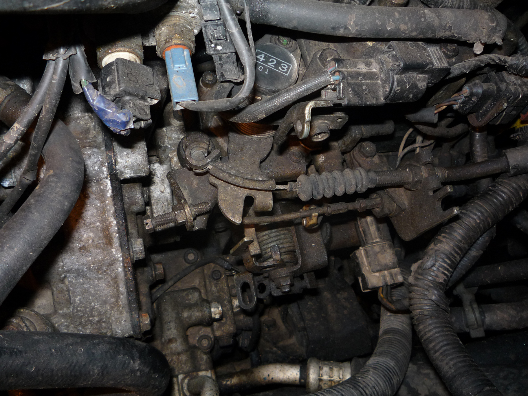

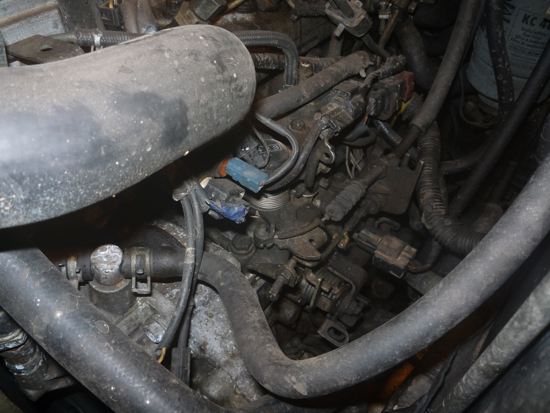

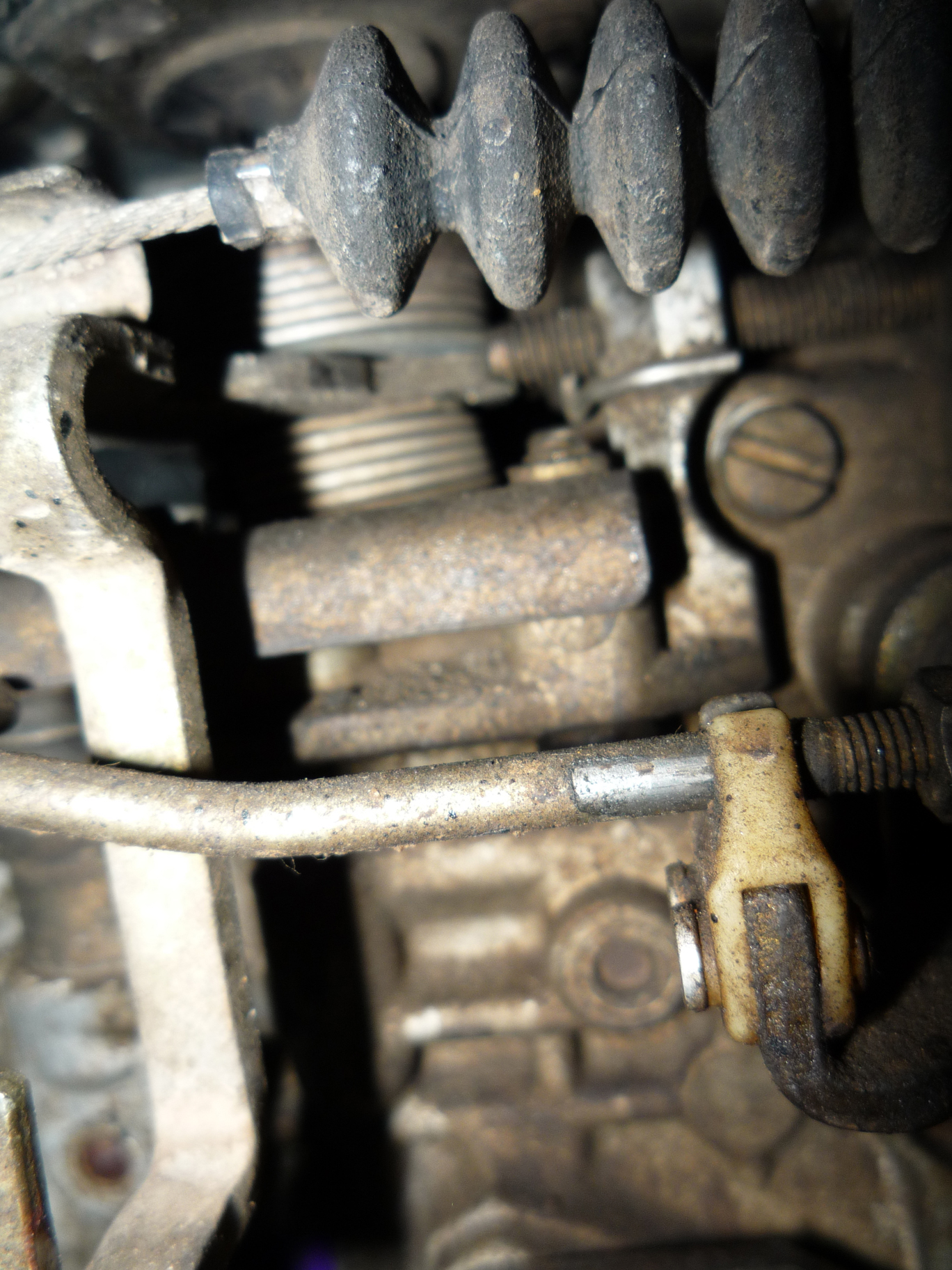

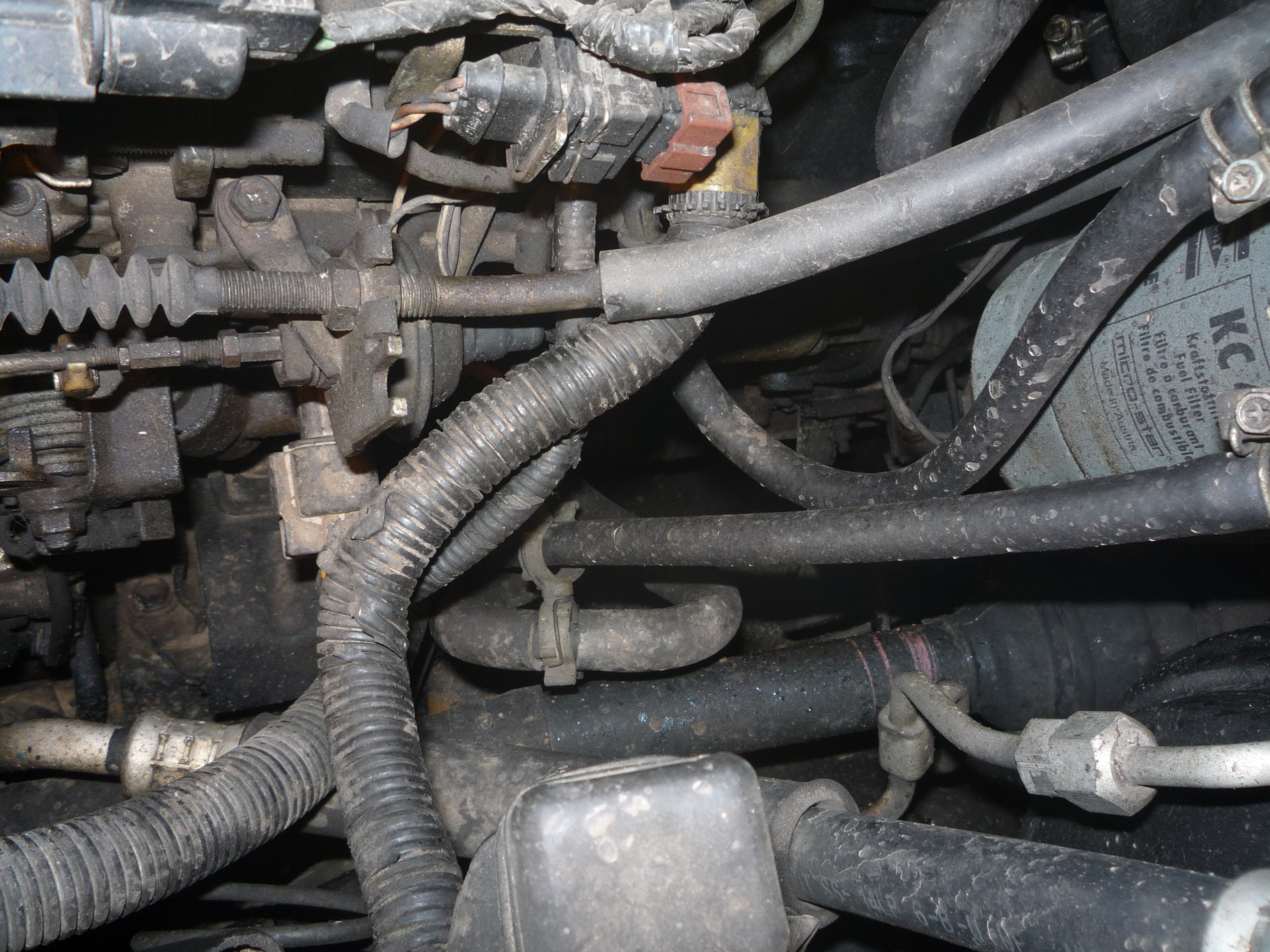

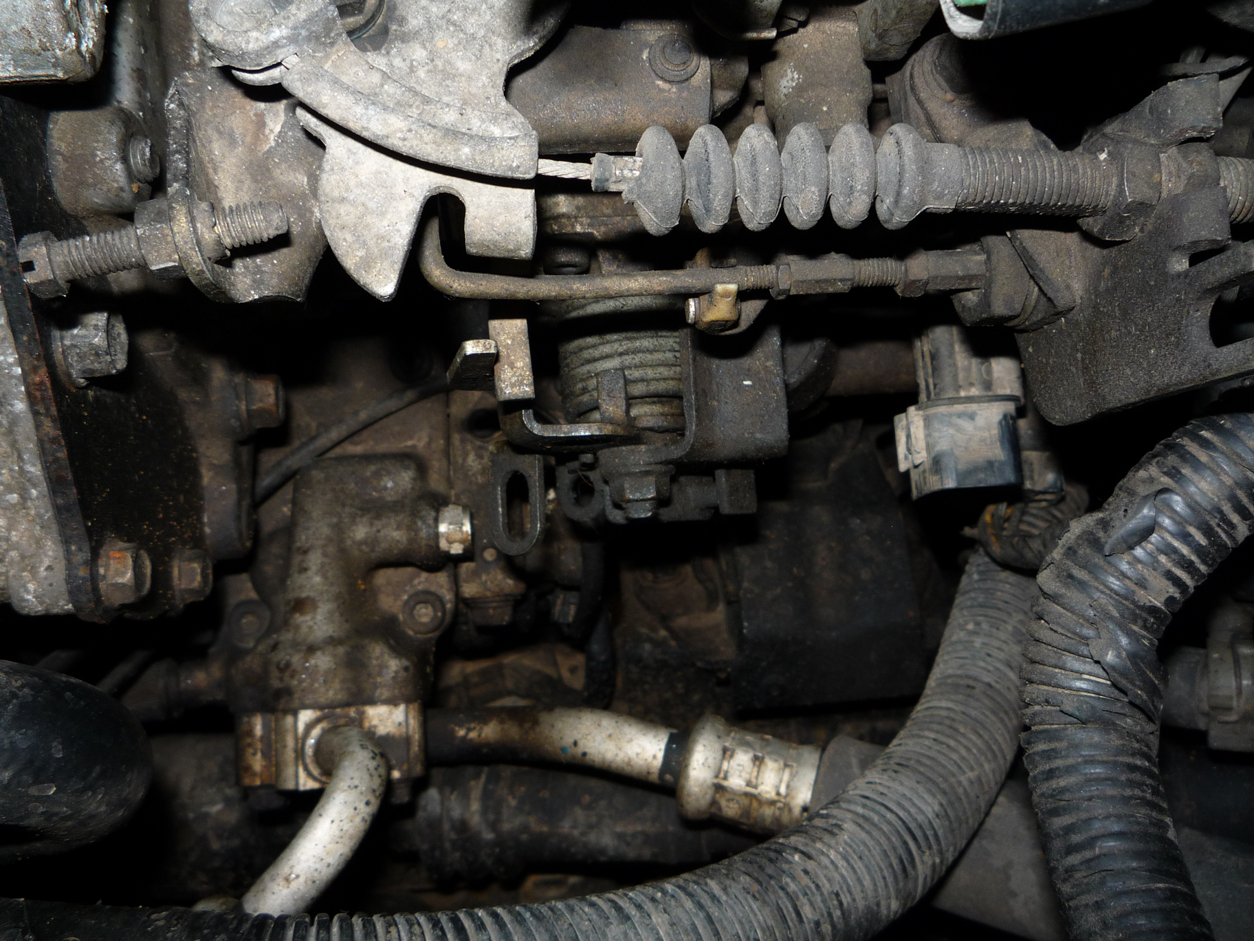

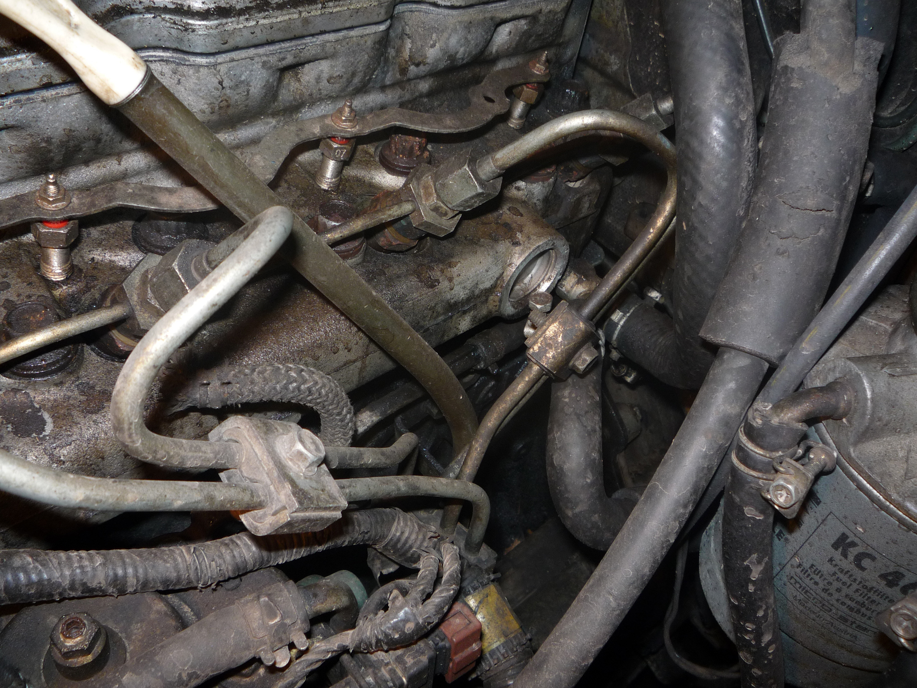

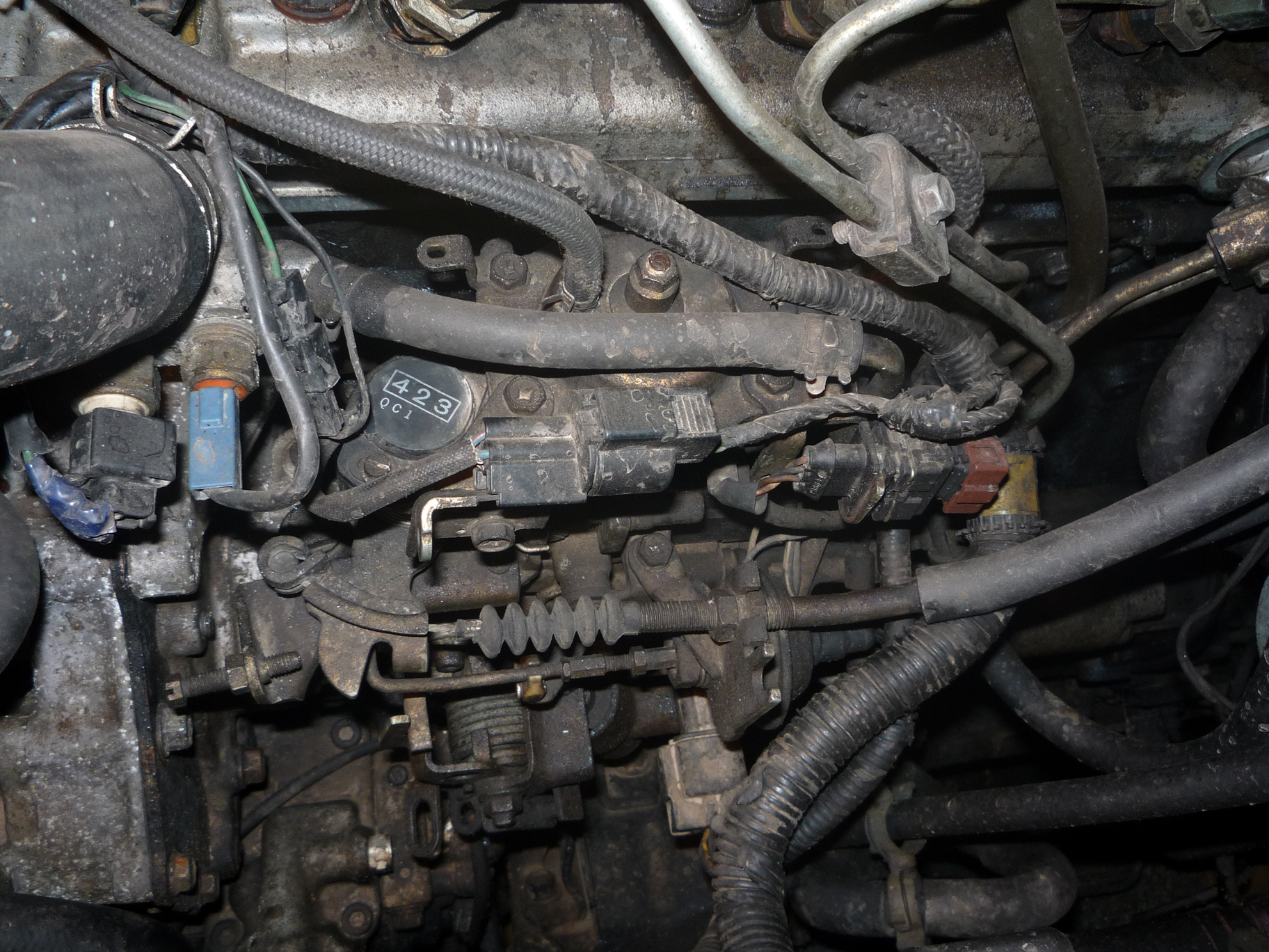

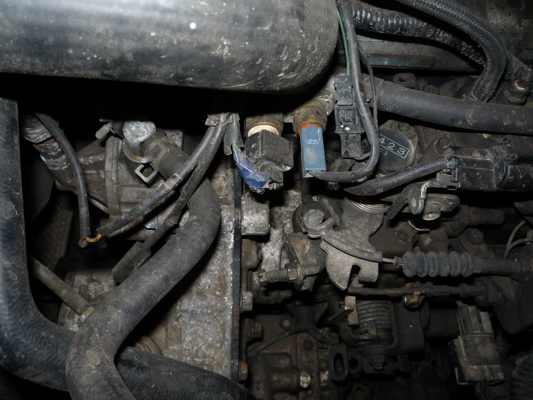

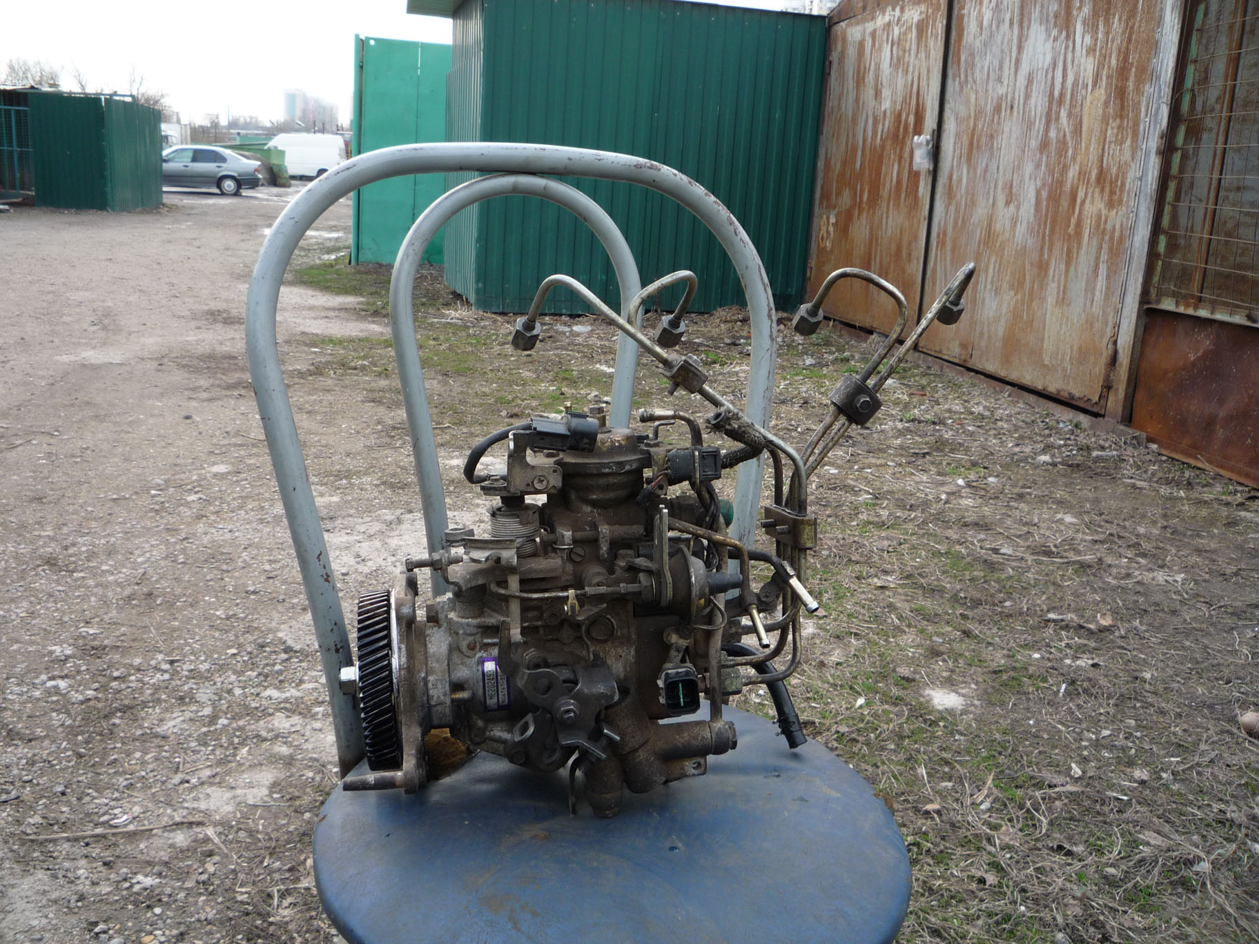

Добрый день! А почему на фотках, где ТНВД стоит еще на двигателе, тяга газа не доходит до ограничительного болта?
Pajero II, 92 г., 4D56, 5 дв., 275/70 R16.
Pajero II,96 г., 4M40, 5 дв., 285/70 R16
Pajero II,97 г., 4M40 efi, 5 дв., 285/70 R16
Толстый
- Сообщения: 158
- Зарегистрирован: 12 фев 2007, 22:12
- Двигатель:: 4M40
- Откуда: Москва, ЮАО
Re: ТНВД 4М40 переборка
Это болт регулирует холостые на прогретом движке, а на холодной, тягу регулирует херовина опережения впрыска на холодном движке. она включина в контур жидкосного охалождения.
