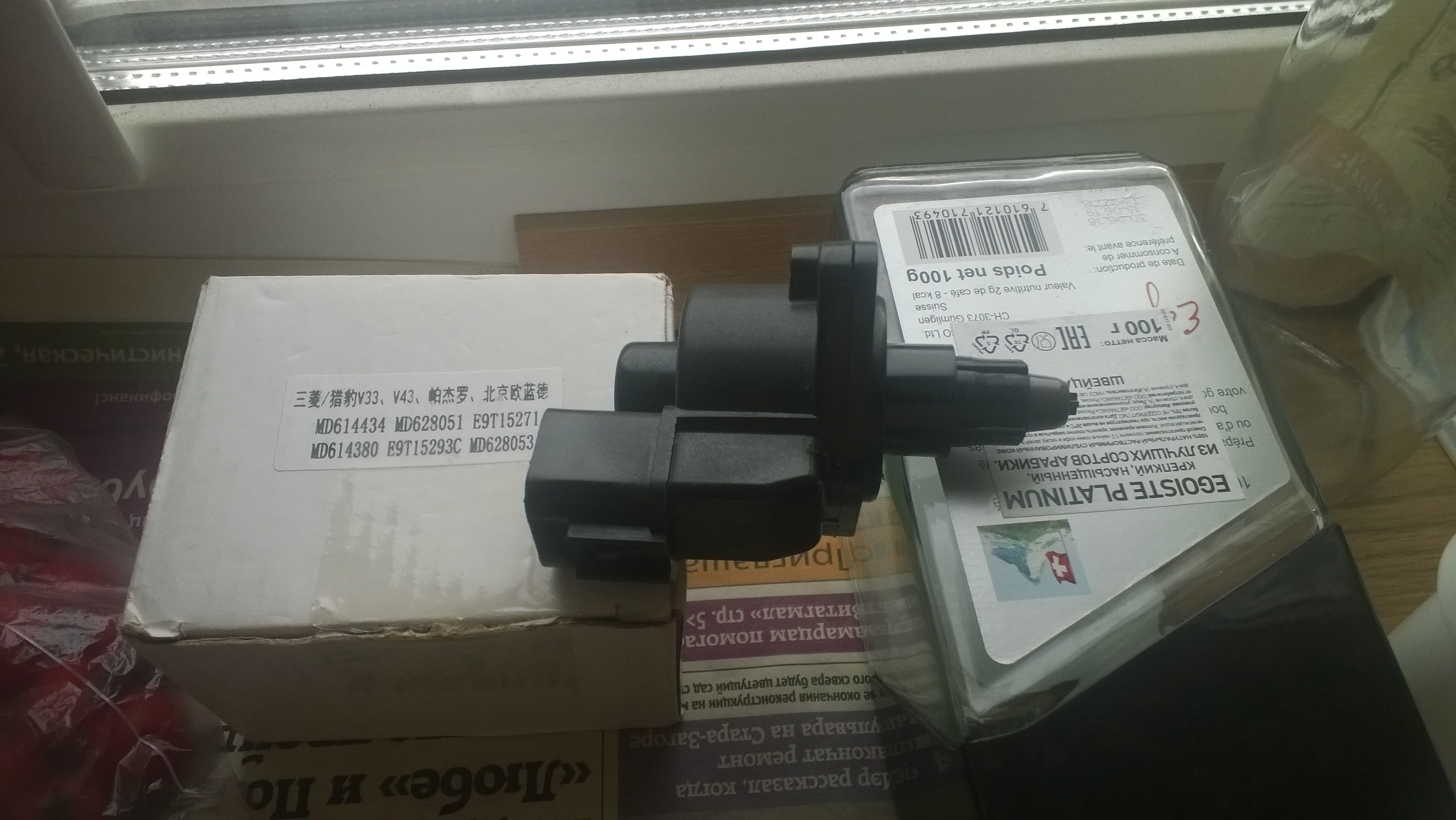

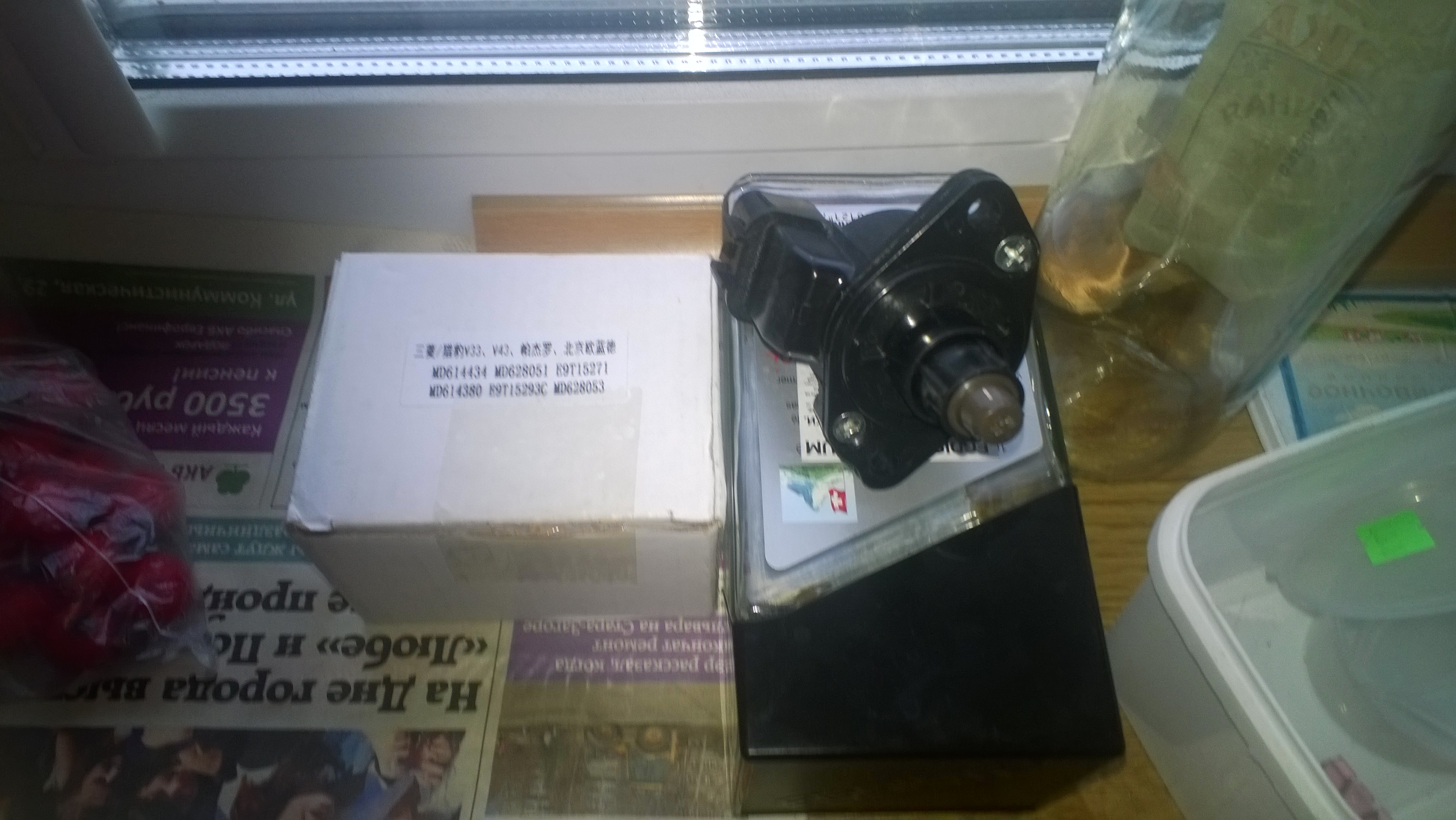

cyklop
- Сообщения: 18
- Зарегистрирован: 02 мар 2011, 10:13
- Двигатель:: 6G72 12V
- Мой автомобиль(и):: P2, 92г. 6G72 12V, 150hp, 5 дверей, две печки
- Откуда: Архангельск
Re: Моторчик холостого хода. Что делать?
Спасибо за ссыль на али. Как-то не подумал что запчасти можно оттуда таскать. В автодоке неоригинал за 3400р., у китайцев 1300р. Разница есть. Заказал, как доедет поставлю и отпишусь.
