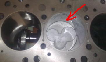

Тут вопрос - что за голова и какие поршня у тебя стояли??? Форму камеры бы увидать сделай фотки днища поршня.

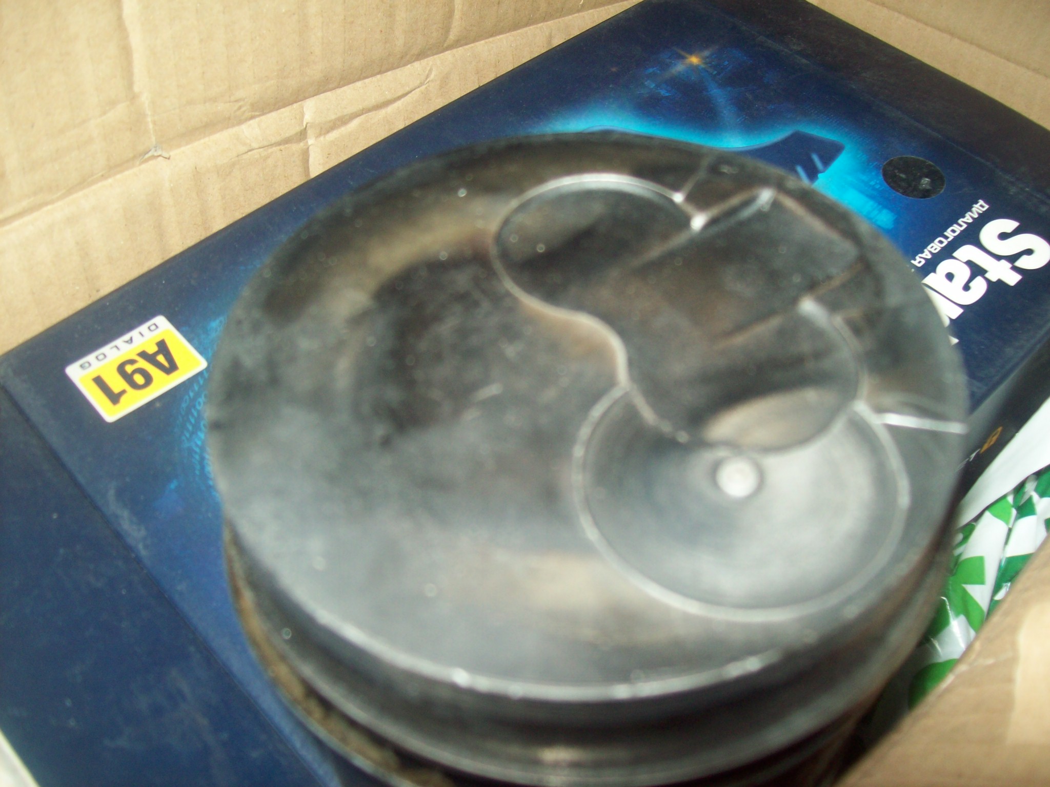

В поршнях действительно есть проточка под клапаны, сам недавно ставил.
как то так

http://www.pajero4x4.ru/bbs/phpBB2/view ... &start=510, вот тут фото поршневой с выточкой под клапана.

Давай фото поршней своих!
На первом фото поршни под головку 0.8мм.
На втором под головку 3.30мм. (на след от клапана внимание не обращай.)

Но все таки мучают меня сомнения, что поршни не те, а нужны PN-32060/70 только вот какие из них?

Поршневая под 3,3 гбц, а вот клапана, по моему, 0,8мые.
Померяй выступание клапана над плоскостью в закрытом состоянии.

Судя по твоим фоткам и первому посту - надо было долго думать, без обид, но ты по ходу купил не ту гбц. Смотри каталог, что я выкладывал. Толщиной прокладки ты вопрос не решишь. В разных вариантах гбц+клапана---поршня разная степень сжатия. Смотри тему LCB, у него по ходу гбц как у тебя, он все расклады по гбц в тч и бюджет дал. Либо поршня другие с кольцами. Удачи, не унывай сам главн :*VICTORY*:

а как бюджетный вариант..у меня и поршня (стандарт) после капиталки остались, и колечки автовелтовские я неставил..завтра нафотаю..

как не то ГБЦ? всего 2 варианта 0.8 и 3.2 на моей старой голове было 0=> 0.8 правильный выбор, или я на так мыслю? :=-O:

Я тоже не догоняю как было 0.8 и работало???

работало! причем оч даже неплохо. Полез туда потому ,что голова треснула. пошли картерные газы.

Не готов ответить чё у тя там было, тебе Зил-130 для наглядности выложил фотки поршней под 0,8 и 3,3. Ты выложил фотки своих поршней, которые 0,8 никак не соответствуют. Поэтому либо сам не правильно заказал , из-за того, что "не долго думал", либо манагер накосячил. Теперь, когда думать уже не надо, списывайся с Pteradaktel насчёт поршней/колец. И почитай всё же темку http://www.pajero4x4.ru/bbs/phpBB2/view ... 08&t=87276 вот там долго думалось, выяснялось и тд, зато на этапе реализации: собрал---завёл---поехал. А да, на первой странице скинул тебе автовельтовский каталог, там по своему артикулу оригинальной гбц (пробивается по твоему вину в экзисте) сверяешь артикул гбц автовельт, и, думается там у тебя ZK-32001

вот не поленюсь, сегодня или завтра сделаю фото старой головы, дабы развеять все сомнения. С той темой я еще до своих действий ознакомился, да и артикулы сверял. все сошлось.

Да, сделай, если не трудно. Интересно глянуть, вдруг форкамерами различаются. Так-то поршня информативны в таких случаях.
