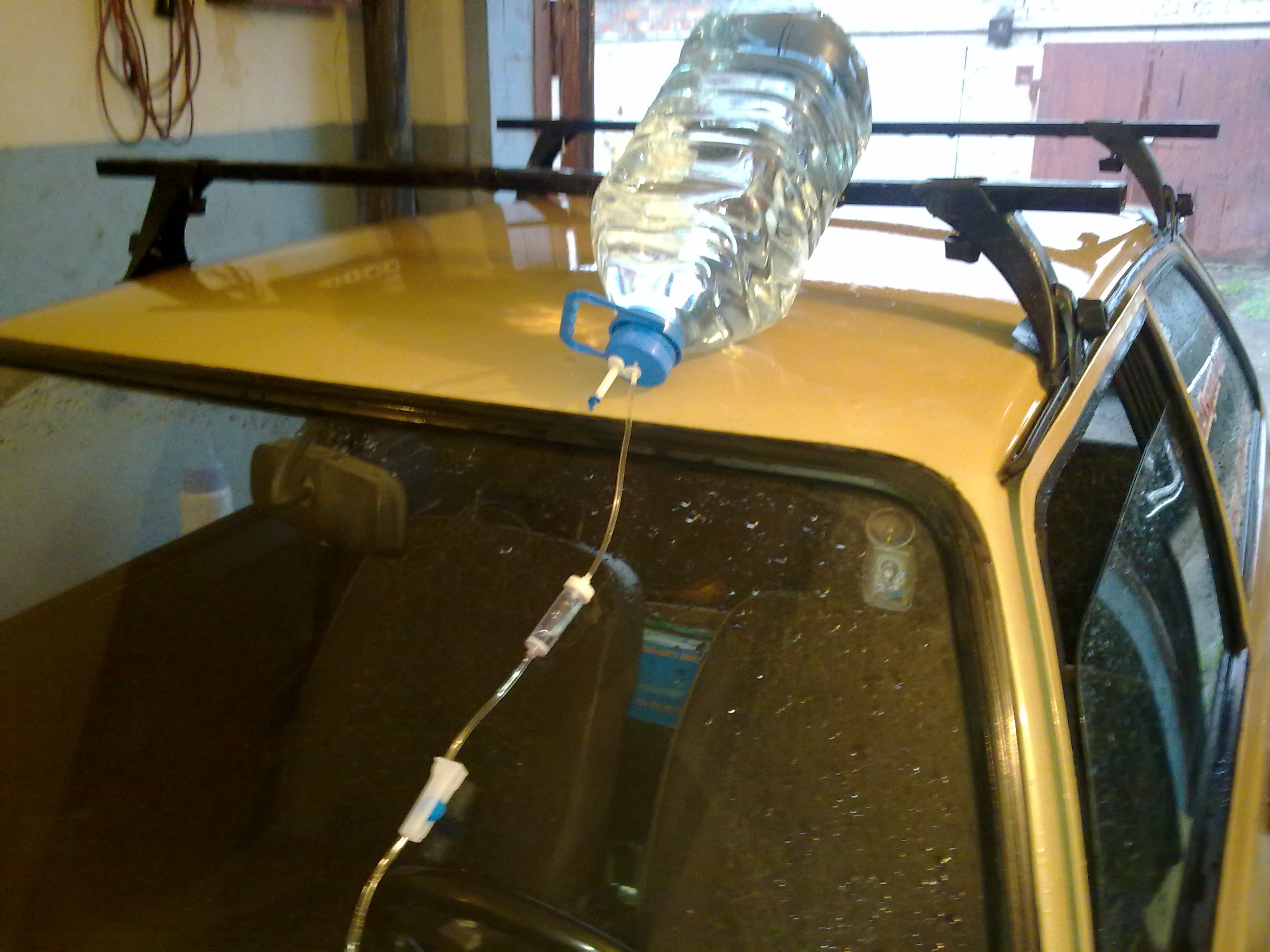

Я добивался максимально возможного парения из глушака, это соответствовало на две трети открытому "кранику" капельницы.Vamir писал(а): Нет и пара небыло. А что с подачей воды. Сколько надо давать? Я зафиксировал воду как только двиг в натяг пошел, примерно на четверти регулятора.

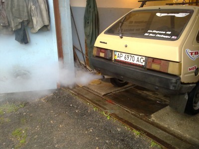

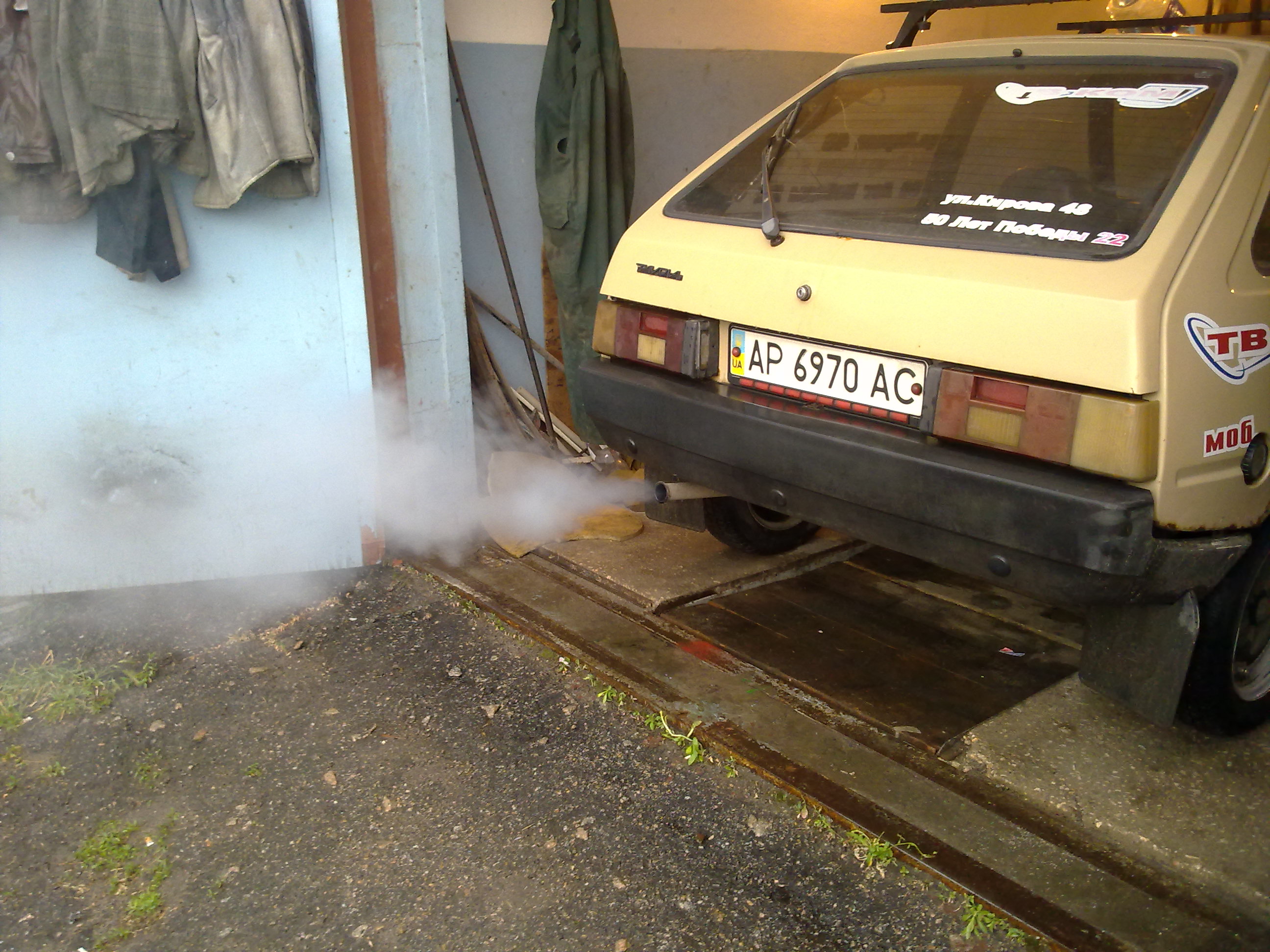

Седня ,начитавшись тЫрнета , решил провести эксперемент на "козлике" , пробег у него тыщь 100 и таврийские моторы столько не ходят по умолчанию . Вообщем все подключил завел , выставил обороты тыще две , и поехали!!!! Пятерочку вкапал за час ,парило и дымило во всяких вариантах. Выпил за это время пару бутылочек пива......DEMA3000 писал(а):А я вот таким методом Пыжик свой бывший оживил: http://forums.drom.ru/toyota-camry-vist ... 51253.html
Потом ещё на 4Раннере приятеля сделали.. эффект и правда потрясающий. Только масло менять после этой процедуры ОБЯЗАТЕЛЬНО.
Я реалист! И пока не увиже хрен поверю .

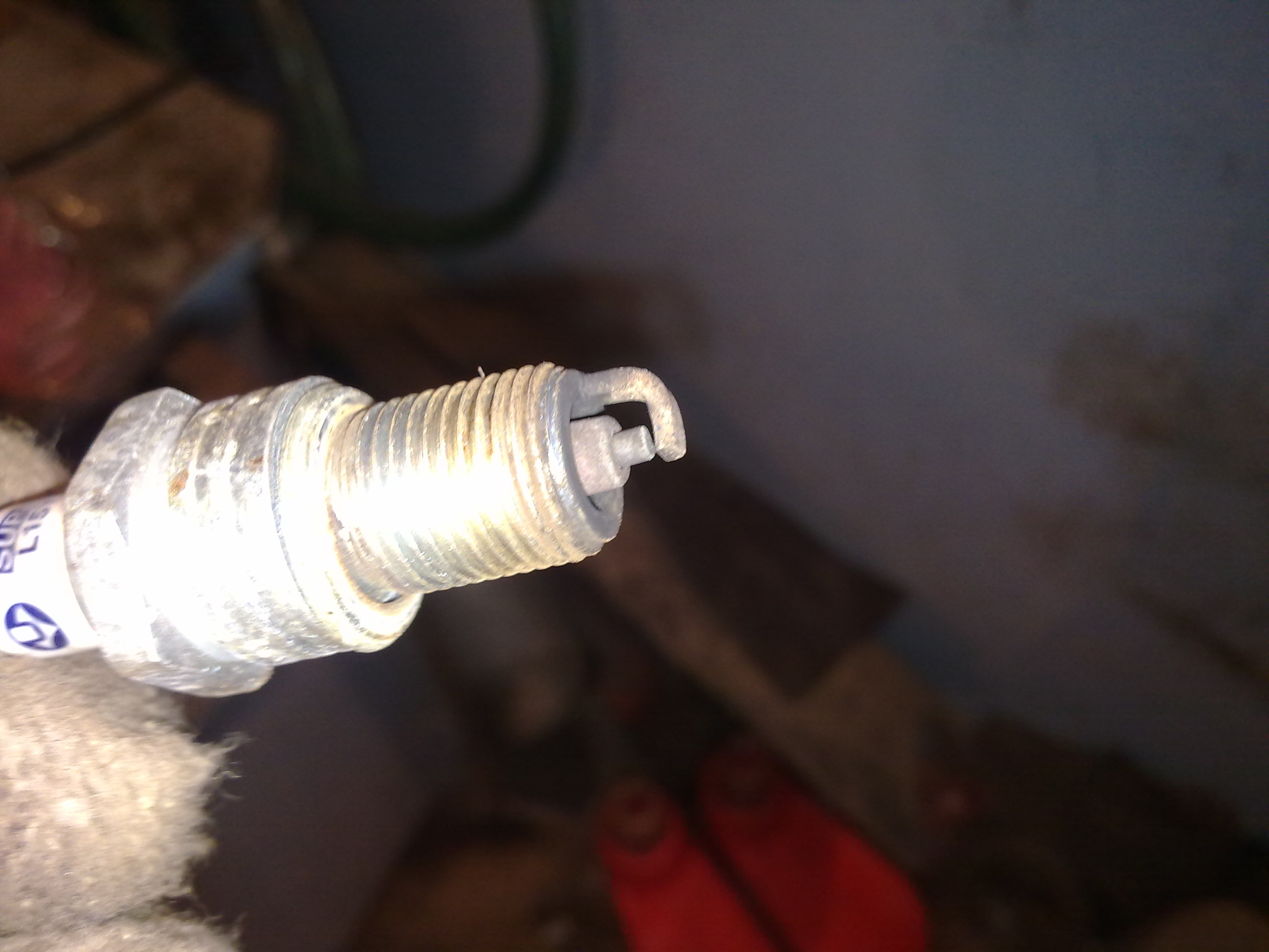

Выкрутил произвольно две свечи - они действительно чистые . Не то чтоб бллестящий металл но никакого нагара нет . Взял фонарь посветил в цилиндры , один оказался в ВМТ его поверхность была чистая без чего либо . Завтра попробую на паджерике , жуже не будет стопроцентов!

Re: Раскоксовка или все же менять?
то что ваши свечи очистились...не о чем не говорит. У свечей есть режим самоочистки. Так что ваш кефир, не панацея ещё.

Свечи, как известно, очищаются при относительно длительной езде с постоянной скоростью ( как правило где-нить по трассе за городом) под постоянной нагрузкой двигателя. На холостых оборотах и нейтрали ( да и на повышенных оборотах..) свечи не очищаются.
Понятно, что "кефир" очистивший свечи не панацея от намертво залегших колец..

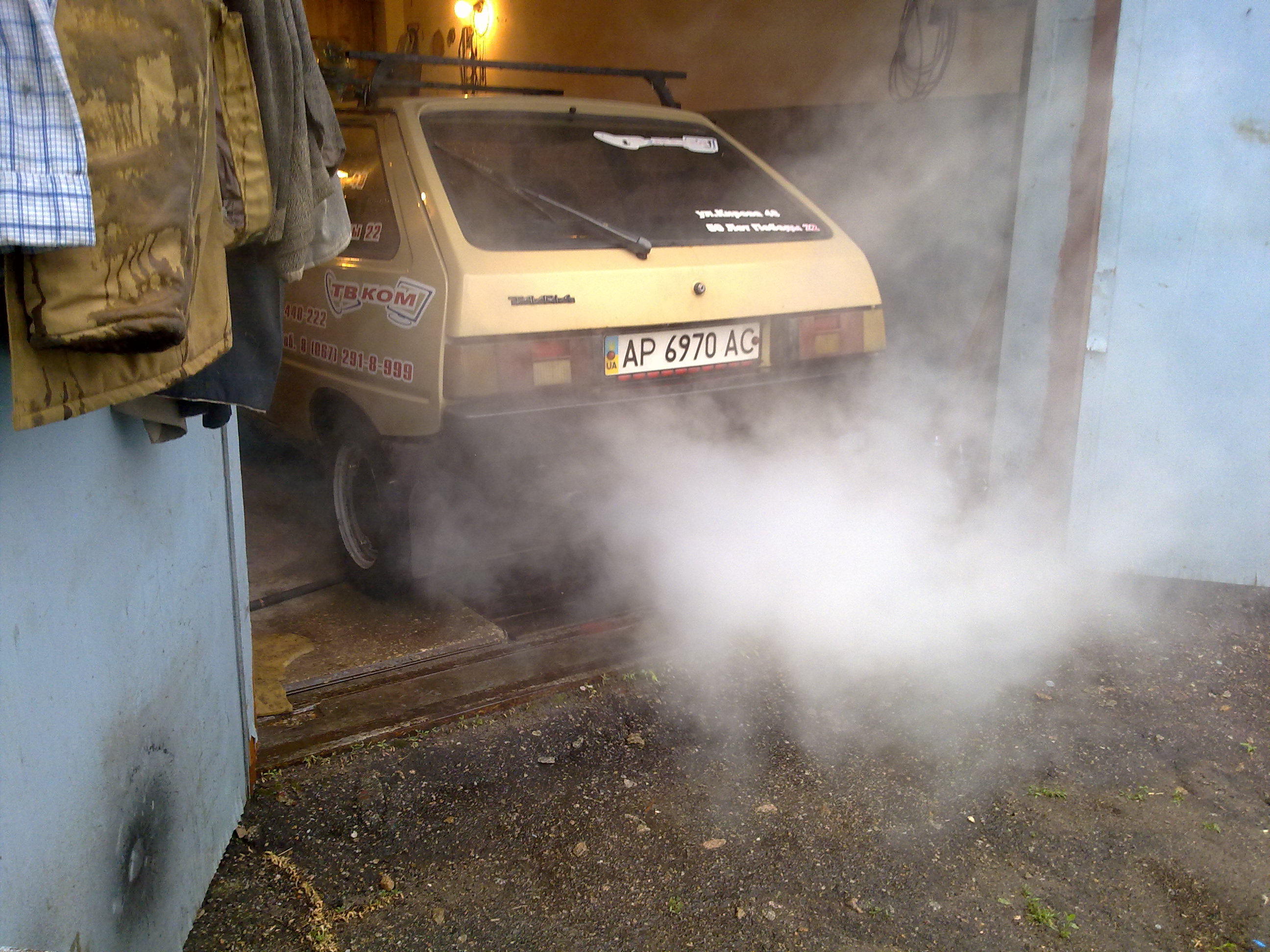

Проделал только что на паджерике , двигло стало работать тише и ровнее , с трубы сильно на парило в масле вроде как эмульсии незамечене . Щас постоит еще раз масло проверю . Что интересно раньше когда жмешь до кикдауна то он просто ревел и напряжно ускорялся , щас это происходит ввиде журчания и ускорения . Х.з поезжу отпишу , но хуже не стало это точно .
