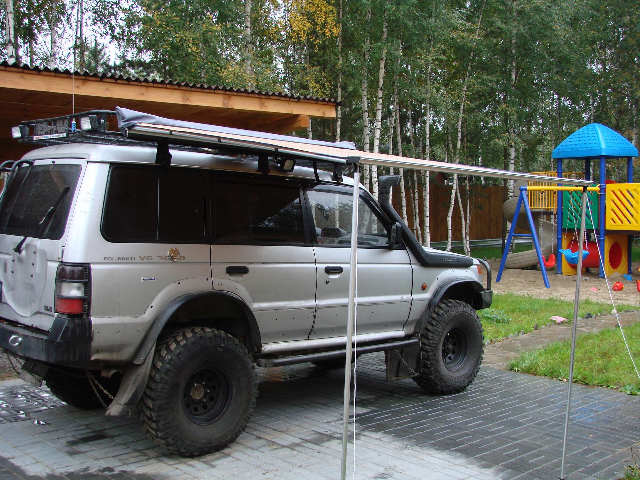

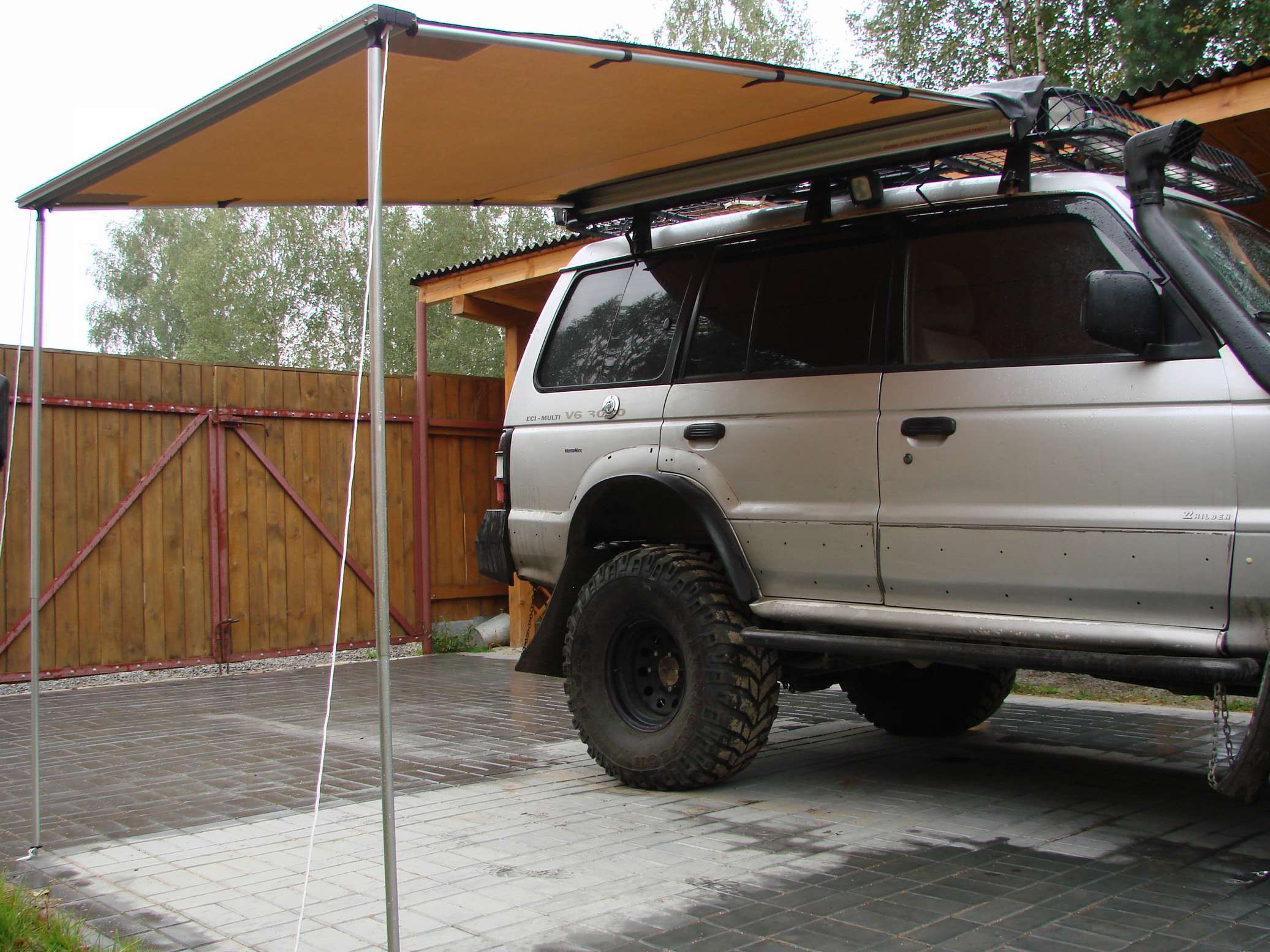

Re: Стоянка под авто на даче кто посоветует?
У меня так получилось. Три года уже прошло.
Дождались - Zа работу!

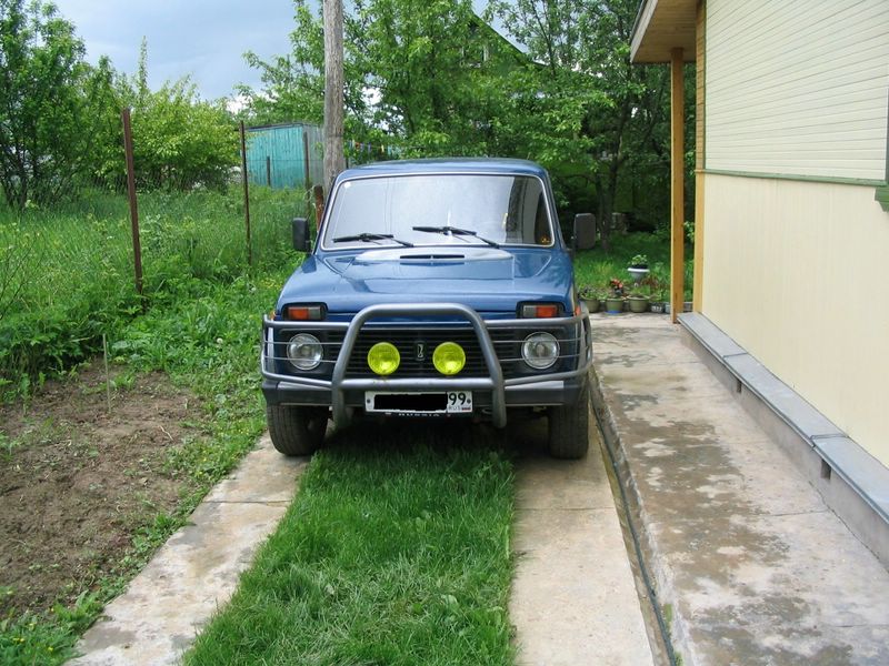

Не знаю... Я жуть как не люблю такие покрытия на даче. В городе плиток и асфальта хватает. Мне нравится, когда травка, зелень...
Отсюда мой выбор - сетка:
Грузовики на постоянку не выдержит ни при каких обстоятельствах, но для парковки - самое то.
