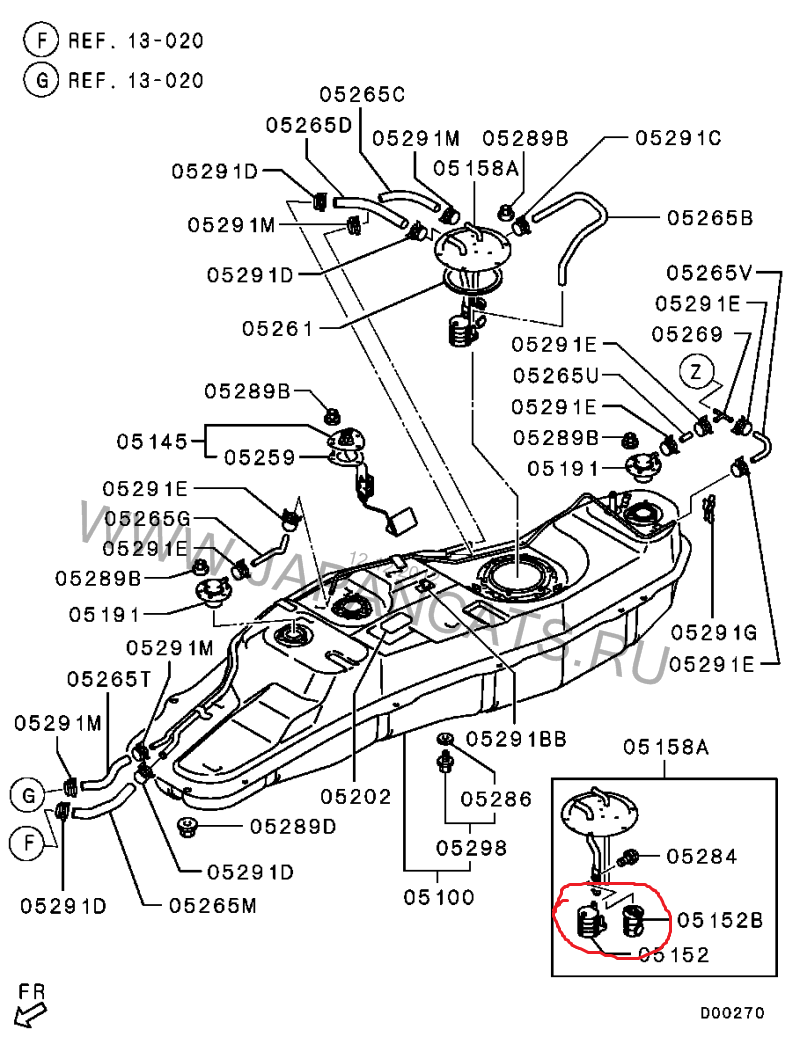

Мне кажется двойное заднее сиденье у нас справа, а за водителем одиночное.дед61 писал(а):И добраться до лючка лучше и легче сняв левое(двойное)заднее сиденье.(рекомендации из толстой книжки про ремонт и эксплуатацию наших авто)TeddyBearr999 писал(а):А надо бы, для уверенности.AlexeyY писал(а):Нет уплотнитель не менял.Про него вообще даже не подумал.![]()
Сеточки грязные были?
Слева обратка, а справа это у нас подача?

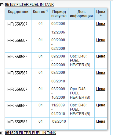

Люди добрые,напишите атрикул сетки.Экзист не работает,не могу зайти в каталог.

Re: Замена фильтров в баке 3.2 дизель 2008 год
Поиск каталожных номеров Оригинальных запасных частей (В/О)Magnat52 писал(а):Люди добрые,напишите атрикул сетки.Экзист не работает,не могу зайти в каталог.
http://www.pajero4x4.ru/bbs/phpBB2/view ... 60&t=81695

Спасиб.Я уже менял его год назад,экзист пишет ошибка сервера..Сегодня "замерз"...Еле из бака фланец выдернул.На дне лед 3 см,фильтру капут...Сейчас зашёл в экзист кривым путем,сначало в каталог япанкар,потом в экзист .Артикул сетки MR556587....Если тема есть про замену,может сразу туда и артикул сеток вписать и эти картинки прикрепить?...(лед из бака вытащил,соляру слил,двигатель прогрел-сначало через:канистра с соляркой-шланг-фильтр-двигатель,потом канисту к топливопроводу.Завтра надеюсь сетку в городе найти)
