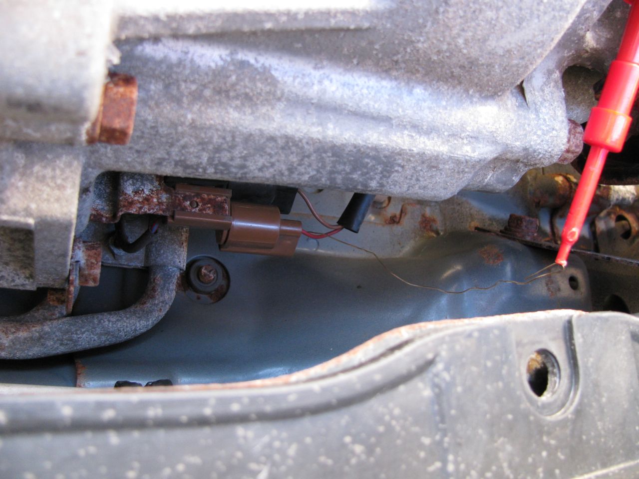

До разьёма "мозга" было лень добираться, попытался прозвонить из-под машины не опуская раздатку.. Мамы разьёмов идут на "мозг". Кинул провод в параллель, но без отключения "мозга" прозвонить не удалось. Насколько понимаю, для прозвона датчиков их надо сначала отсоединить от "мозга".samuel писал(а): ...
если хочешь точно диагностировать, то прозванивай контакты со стороны блока управления (он под климатом) и составь такую же таблицу
Но зато получилось имитировать корректную работу датчика 4LLC - бросил в параллель провод на массу, и индикация режима сразу сработала как и ожидалось. Т.е. у меня только один датчик дохлый - датчик рeжима 4LLC.

Re: Не включается индикация режима понижайки раздатки - 4LL
таким способом можно только прозвонить сам датчик в разных режимах и проверить питание от блока
меняй датчик, а дальше видно будет

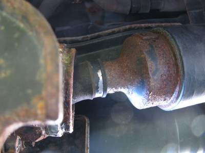

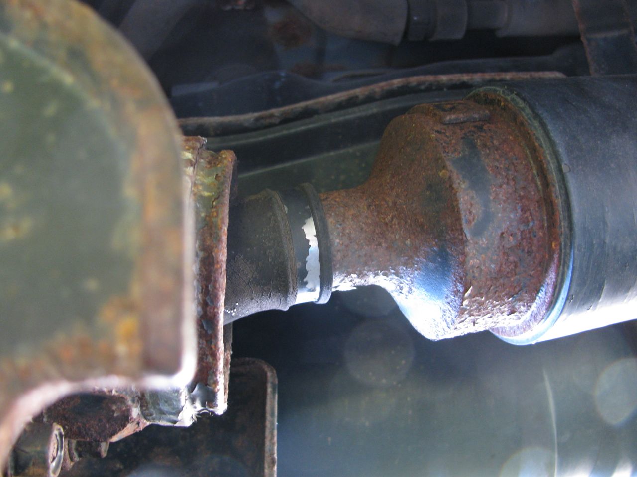

Вопрос к тем, кто менял датчики САМ на Паджеро/Монтеро 3 - опускали коробку/раздатку не вынимая задний кардан? Попробовал опустить раздатку, повисает на кардане. Датчик 4LLC стоит со стороны топливного бака, у меня ни хрена не получилось его рукой нашупать...такое ошушение, что нужно ешё ниже раздатку опускать или бак снимать. Что-то не так делаю? Если ешё ниже раздатку опустить, кардан не выдернет??? Что-то стрёмно... Подскажите, кто сам делал.DenVer писал(а):... опускают коробку с раздаткой и меняют. Теоретически датчик можно отремонтировать, но надежнее купить новый, ...
-albertr

Я делал сам, кардан не откручивал. Рука пролезла. Если есть сомнения, то лучше отцепи кардан.

Спасибо, попробую открутить задний кардан с одной стороны и оставить его висяшим на другой... с какой стороны его легче открутить? Со стороны фланца редуктора заднего моста?DenVer писал(а):Я делал сам, кардан не откручивал. Рука пролезла. Если есть сомнения, то лучше отцепи кардан.
-albertr

С заднего моста проще вроде открутить, легче подлазить
с раздатки сложнее скрутить и масло сольется, передний тоже огоаничивает
а вообще, я менял все датчики без снятия карданов

Да я тоже ничего никогда не откручивал, сложно но возможно
