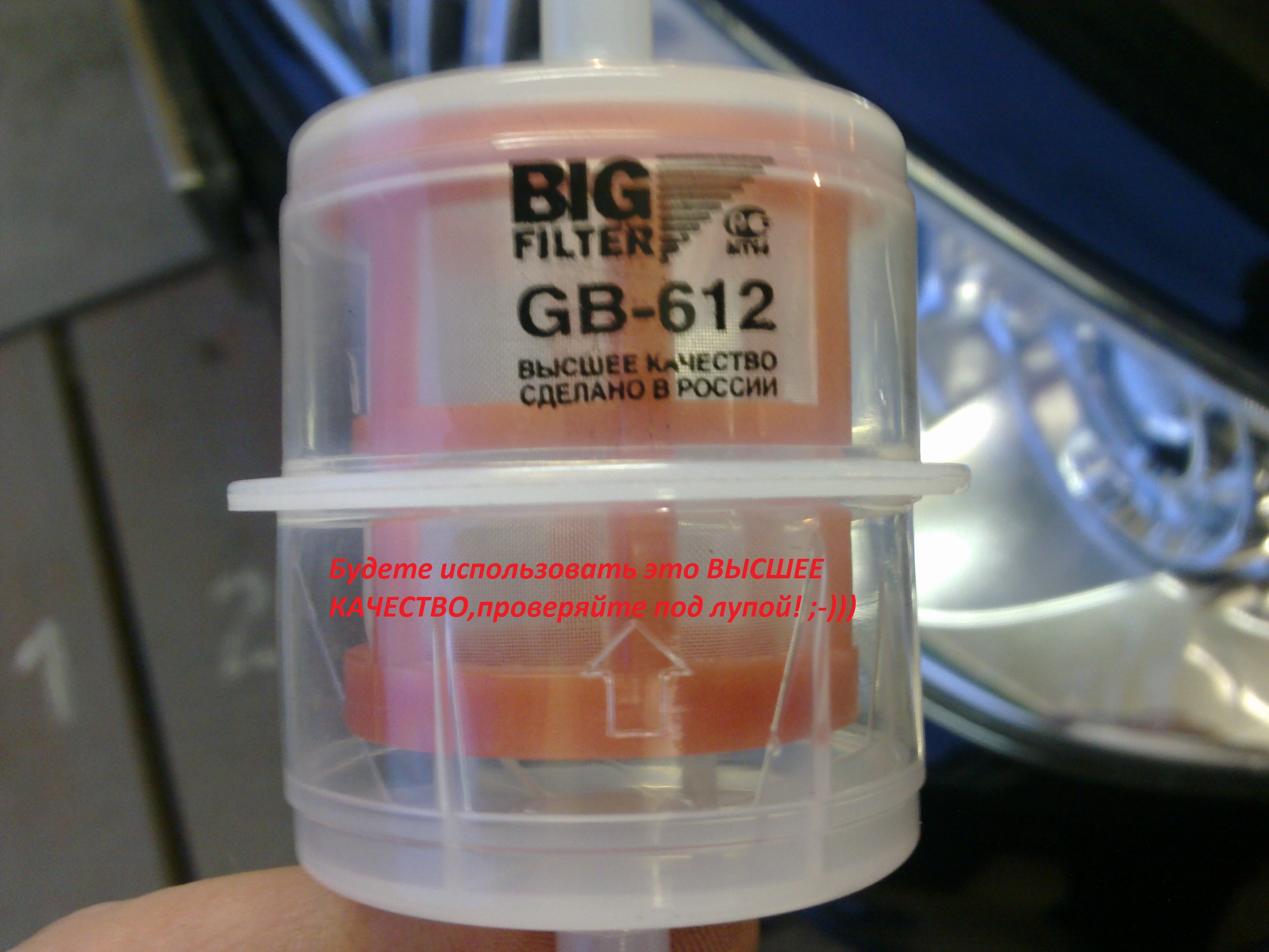

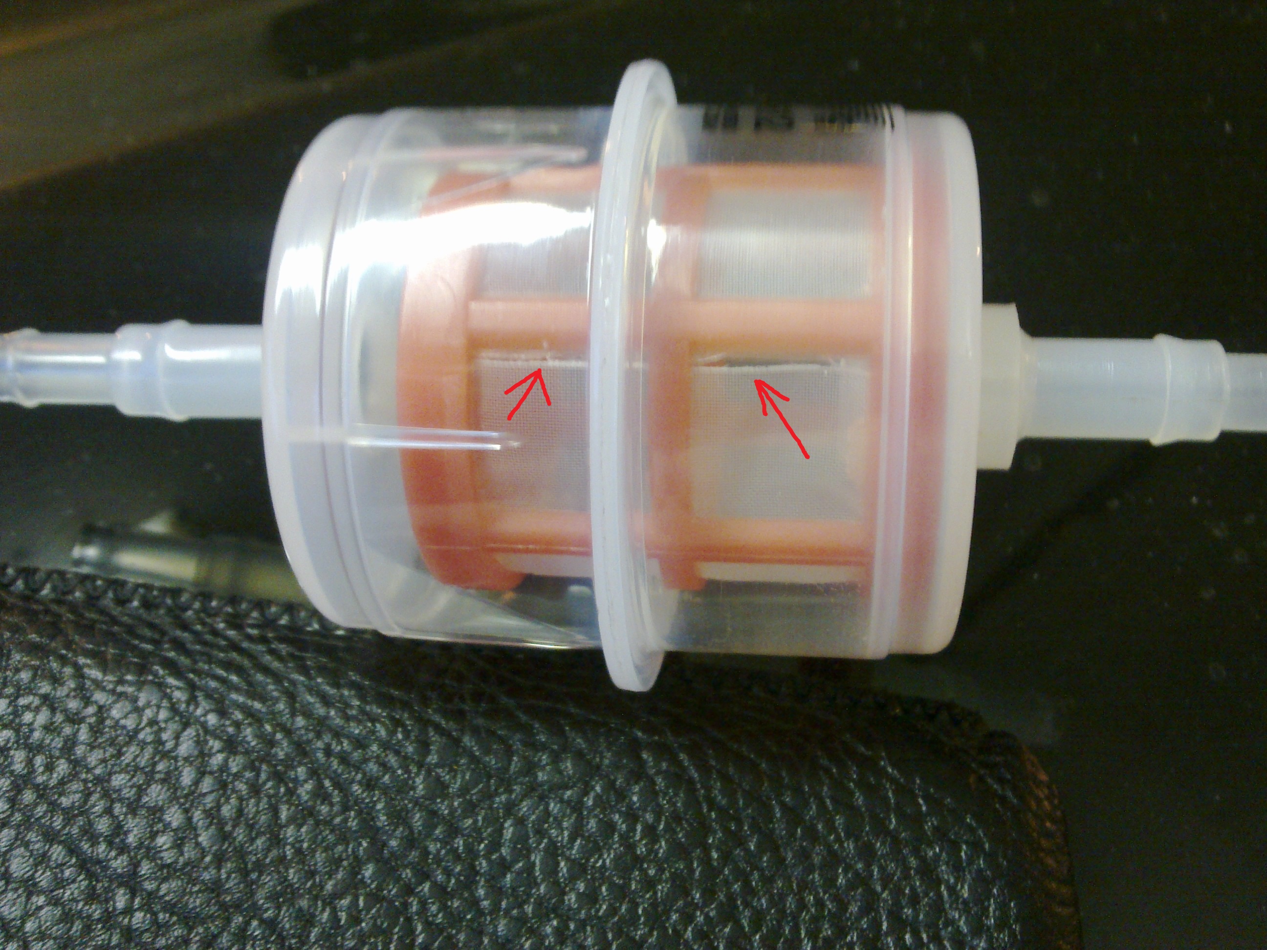

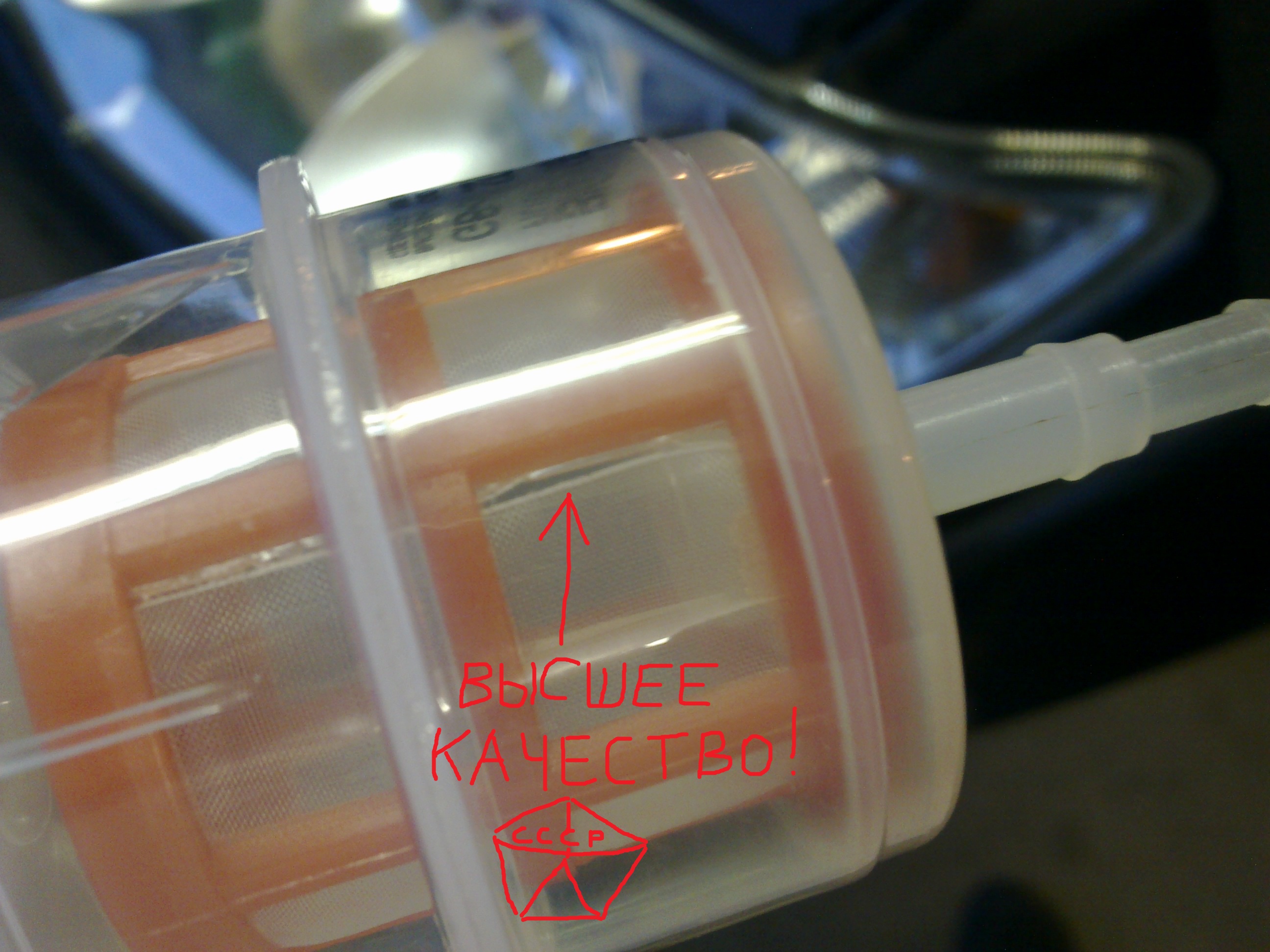

Обращайте особое внимание на качество дизельных фильтров, используемых при автономной промывке ТПА. Ибо это занятие может очень печально закончиться из-за пропущенного в топливный насос мусора . Лучше под лупой.
