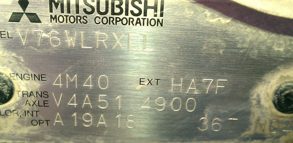

Хотя, сейчас откопал одну табличку от длинного, там 4,9 пары. Видимо, я на коротыше видел

Давай фото таблички, посмотрим, что там за П3 и чмосорок.Esen писал(а):Хотя, сейчас откопал одну табличку от длинного, там 4,9 пары. Видимо, я на коротыше видел
Зы На П3 4.9 тока на 4д56, наскока мне известно.

ну собственно по каталогу на П3 с чмосорок 4,9 пары стоят (просмотрел не все модификации но штук 5 глянул).. и они я так понимаю шли в бразилию а так же экспортные в азию и юж америку.. в европе, сев америке и японии их нет...Жипер писал(а):Давай фото таблички, посмотрим, что там за П3 и чмосорок.Esen писал(а):Хотя, сейчас откопал одну табличку от длинного, там 4,9 пары. Видимо, я на коротыше видел

В эксисте глянул, с парами 4,9 были П3 с мотором 4М40 V66 и V76, и П4 с 4М40 V86, V96

Ссылки нет, а вот табличку покажу. Я, пока себе П3 искал, их больше 10-ка точно посмотрел. Только вот все фотки поудалял-не думал, что пригодитсяЖипер писал(а):Давай фото таблички, посмотрим, что там за П3 и чмосорок.Esen писал(а):Хотя, сейчас откопал одну табличку от длинного, там 4,9 пары. Видимо, я на коротыше видел
