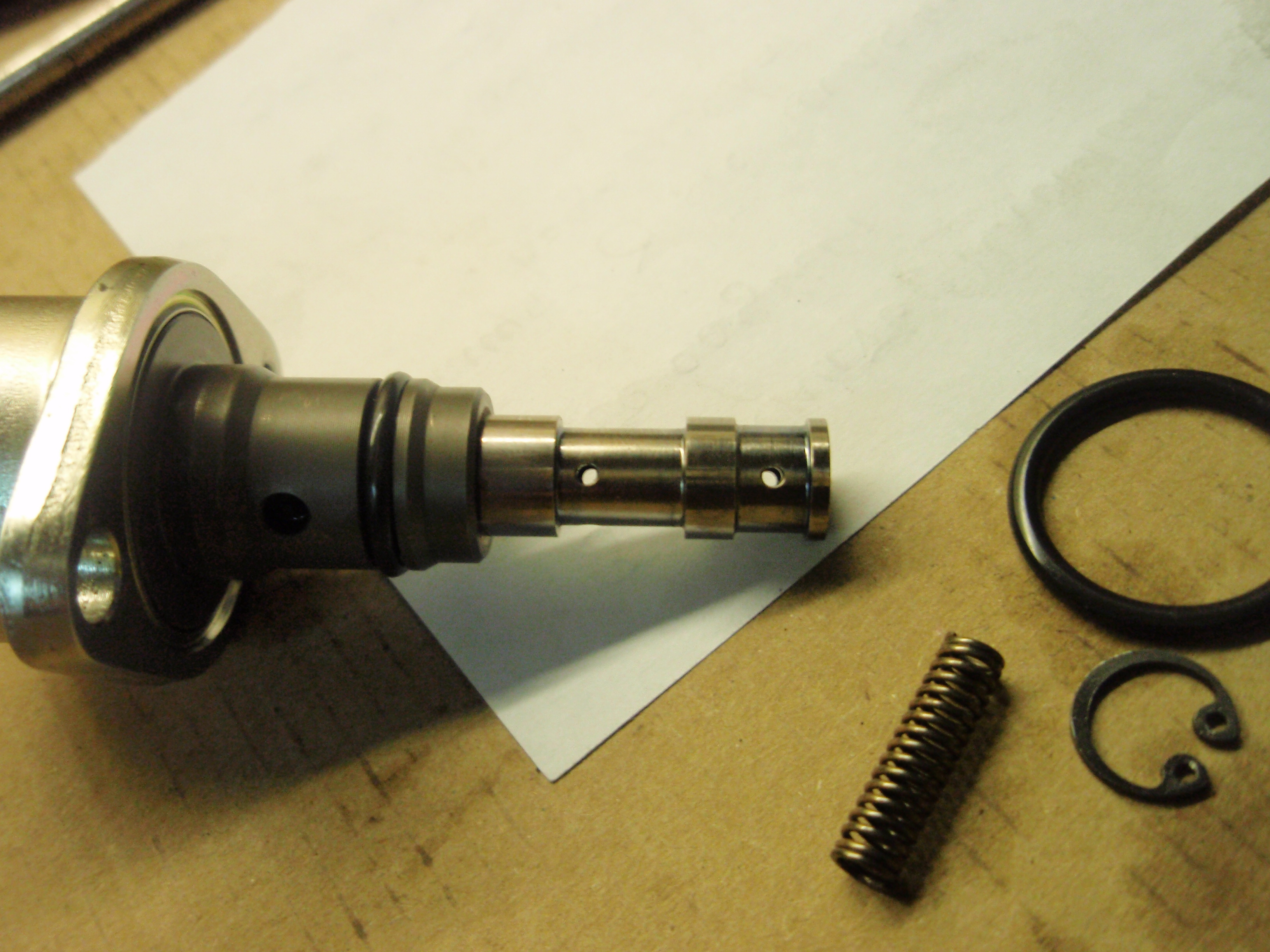

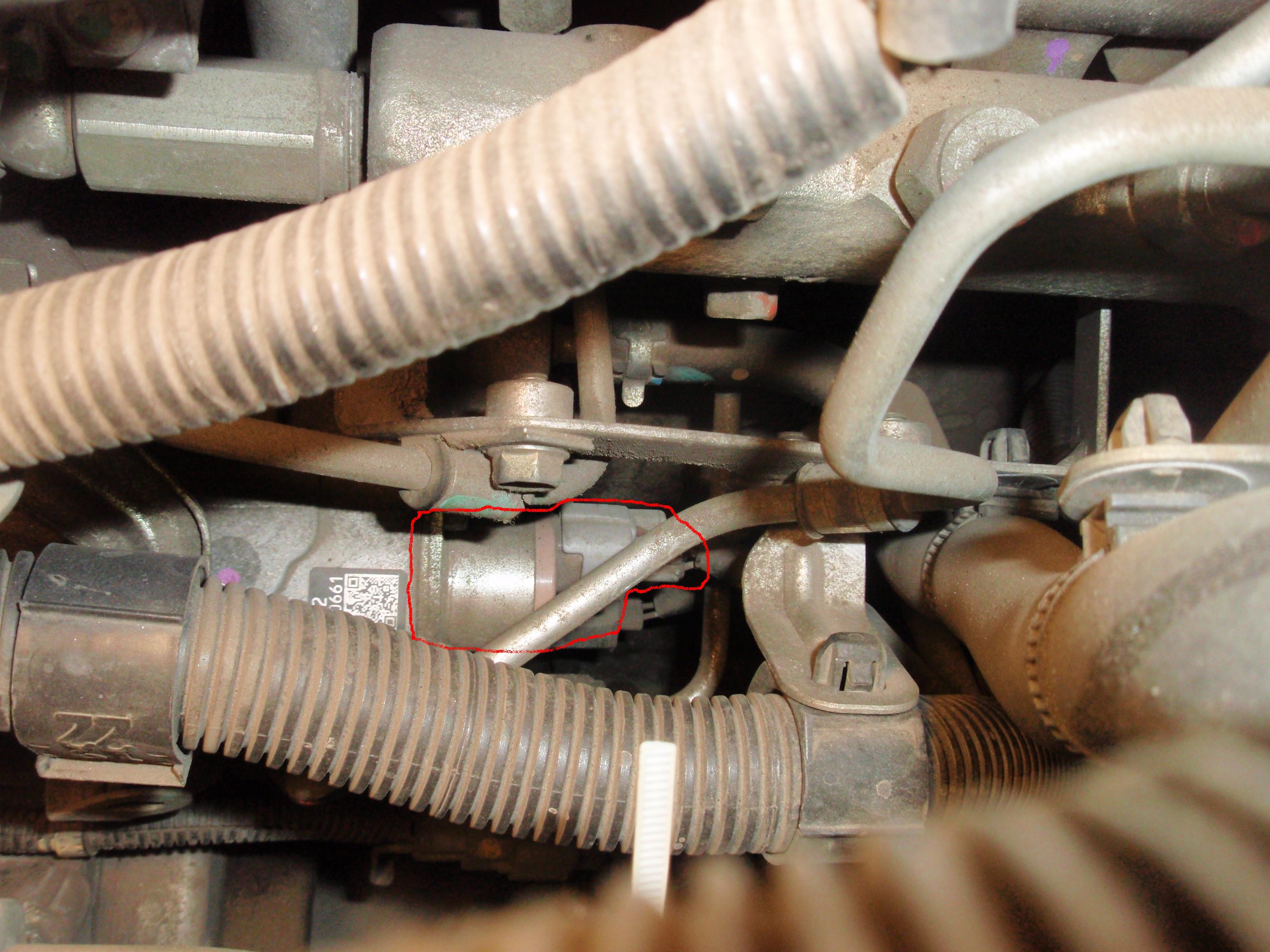

Сегодня вечером снял датчик давления ТНВД - оказался разборный. Пробег 125 т. км.06.2008г. Разобрал - на штоке (в конце) была неравномерная, небольшая выработка, но фиолетового налета почти не было. Во общем протер 646 и внутри тоже. Собрал, ушло около трех часов, упорно прокачивал, что-то щелкало, еще качал. ИТОГ ; завелась с первого раза не заглохла. Машина не троила, до дома ехала не глохла.
Клапан
Клапан

загляни в топливный бак на всякий случай, может там уже зрязи много плавает,
самого недавно ОД развёл с этим клапаном, на вид есть уработка конечно, но у меня проблема была засранном баке.

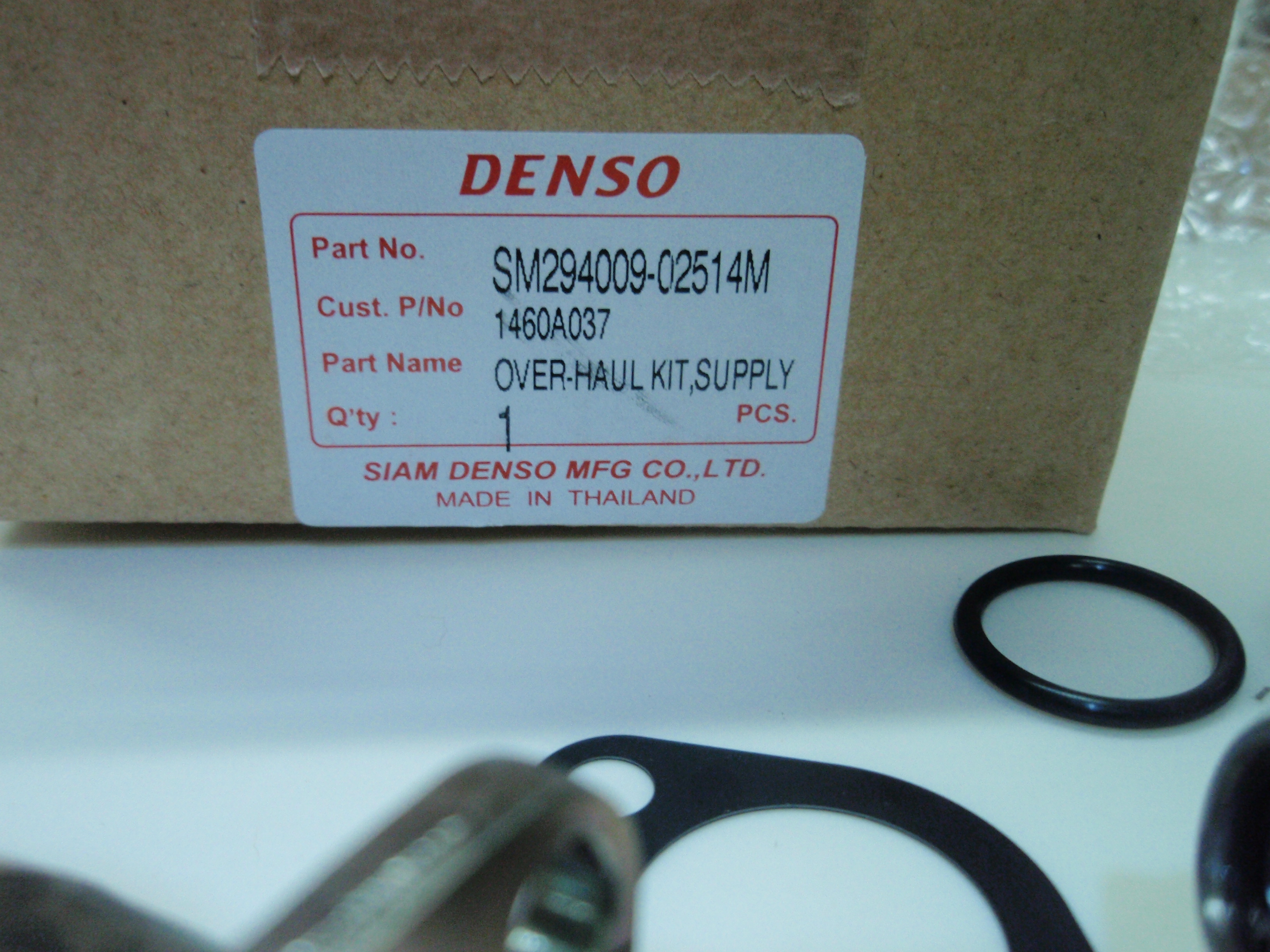

Для авто до 2011 г.в. каталожный номер 1460A031, меняют на модифицированный 1460A037 по гарантии.
С модельного 2011 года изменено посадочное место клапана (размер, резьба) и он стал неразборный.[/quote]

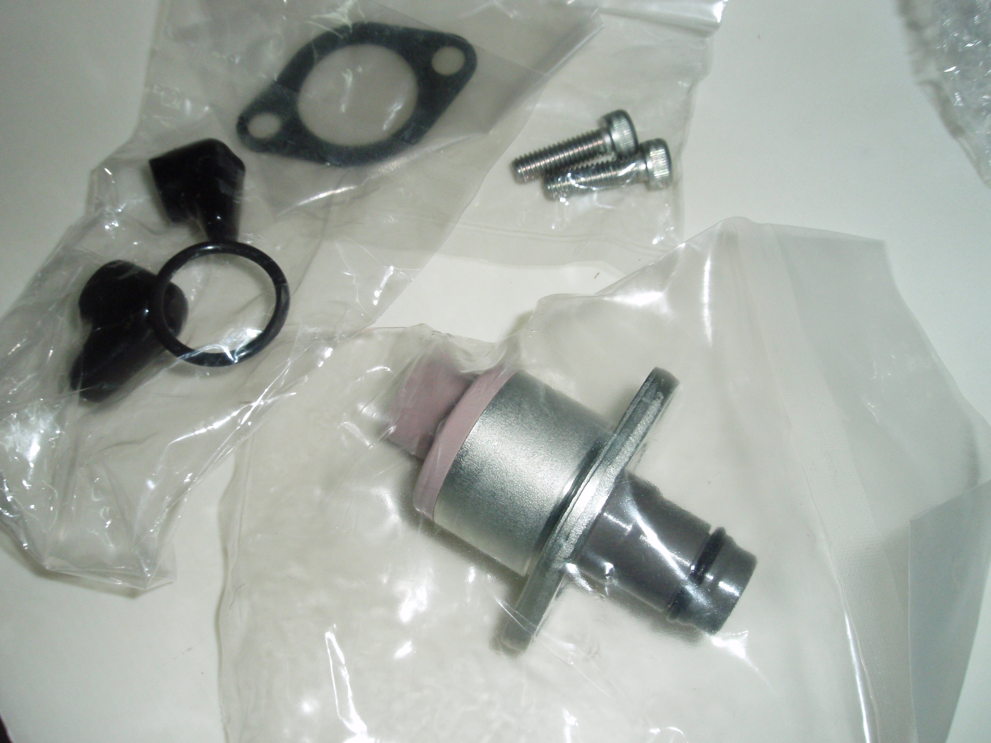

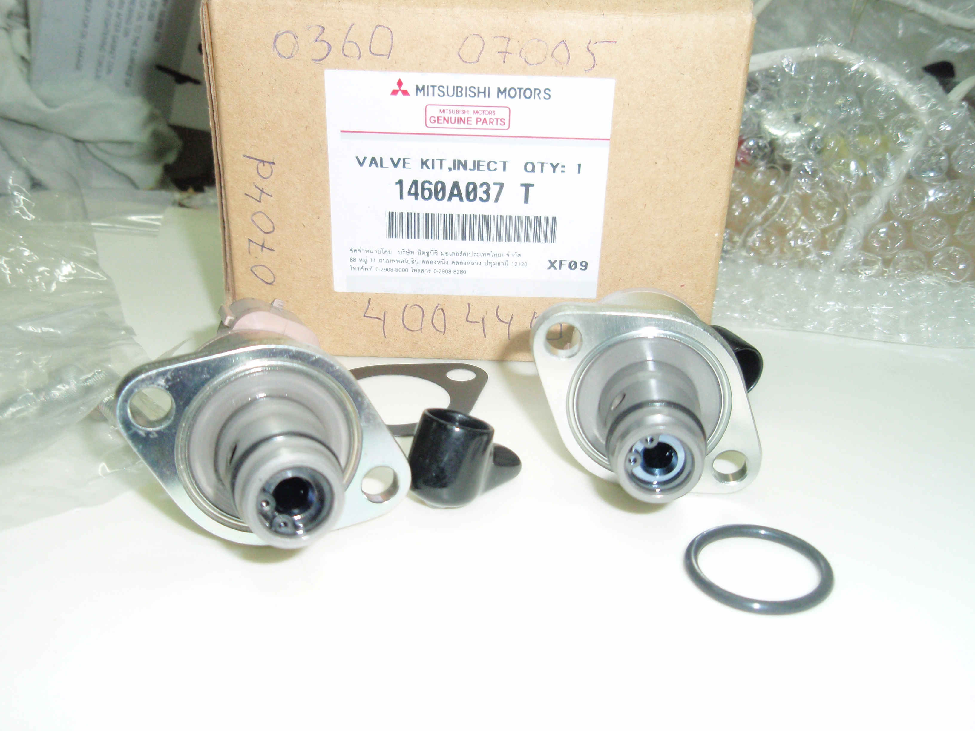

Хотел фотки выложить, но в этот раз что-то не загружается.
слева старый , справа -037
комплектация
комплектация
новый клапан 037
новый клапан 037

В ОД есть инфа о замене этого клапана с 31-го на 37-й при присутствующем данном коде ошибки в памяти ЭБУ.
Связано как-то с кавитацией.
