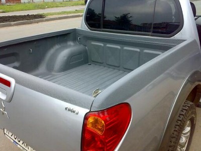

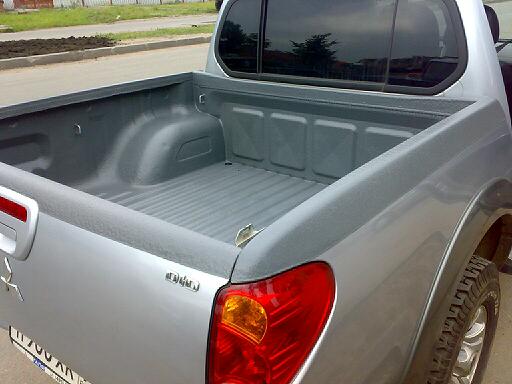

Re: Обработка защитным составом кузова
если ето полиуретан.....то будет недёшево авто сделатть.........мне кузов в 15ку обошелся....штука очень хорошая...небоится нечего даже джек и траки кидаю без опасения....но у меня слой правда 2-3мм.....и цвет через годик немного потерялсяBES77 писал(а):это полиуритановое покрытие авто,в питере тоже делают,автор почем сие вышло по денюжке
вот ссылка ! Там контакты есть ! http://www.pickupclub.ru/forum/showthre ... ost1384670
Называется покрытие line-x . Наносят зачищая все детали и все углы. делают старательно .
Покрытие не снять . некоторые мастера дают гарантию до 10 лет на такое покрытие (не то что раптор облезает за год).
Дорого блин однако : бампера 2 шт, расширители арок 4 шт, подножки 2шт, решетка радиатора 1шт, козырек задний 1шт, обрамление фар 2шт, вышло в сотку ! Не сочтите за рекламу ! (Комменты жадных людей будут не актуальны , так как мне такой кусок пирога достался безвозмездно)
Днище , раму и внутренние полости кузова еще прошлым летом залил на варшавке в http://noxudol.ru/index.htm ! Гарантию вроде на 5 лет дали (не помню точно)! Обошлось в 14тыс.
Да в питере
http://waxoyl-spb.ru/ делал у них на энергтиков.
Вот ето http://waxoyl-spb.ru/uslugi/poliuretanovye_pokrytiya
Вот баловался с похожей штукой. http://www.drive2.ru/cars/mitsubishi/pa ... 6764/#post
Бедлайнер U-pol Raptor. Компрессор+антигравийный пистолет и вперед. Покрыл багажник изнутри. Держится фиг оторвешь, ящики по багажнику катаются, да еще и песочком присыпано там не много и пофиг все, пылесосом песок собрал тряпочкой протер и как новый. Один знакомый загнал прадика таким составом покрывать полностью. На днях закончит посмотрим, что выйдет.
а вот это прикольно. сколько стоит ?warus писал(а):Вот баловался с похожей штукой. http://www.drive2.ru/cars/mitsubishi/pa ... 6764/#post
Около $100 комплект (4 бутылки бедлайнера + 1 бутылка растворителя) чисто на багажник ушло около 1,5 бутылки бедлайнера.gansales писал(а):а вот это прикольно. сколько стоит ?warus писал(а):Вот баловался с похожей штукой. http://www.drive2.ru/cars/mitsubishi/pa ... 6764/#post
