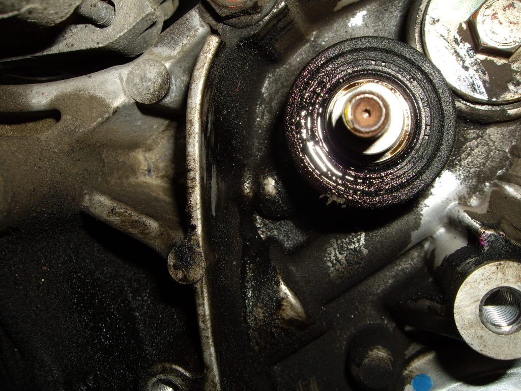

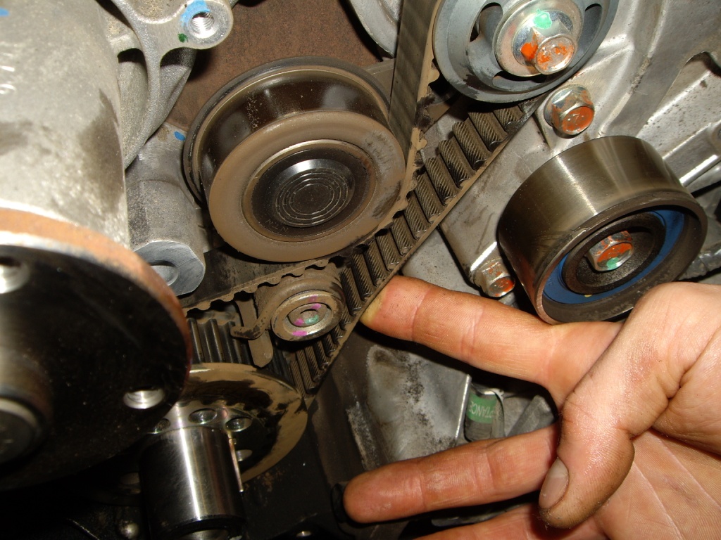

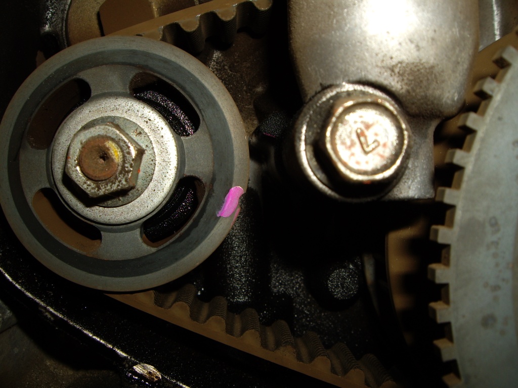

Доброго времени суток всем Вам!
Итак подошло ТО - 60 т.км. Приехал, все сделали, проблем особых не было, кроме вот этого:

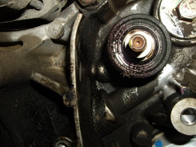

Из под крышки "сопливит" масло.Как потом показала операция - сальник нижнего балансира.
СВЯТ! - принимай в свою компанию. :*DRINK*:
Печалька. ::'(: Но, как сказал СВЯТ, "всё что не делается- делается к лучшему"
Подумал - раз уж лезу в ГРМ, то и поменяю там все. Купил ремни (ГРМ+балансир), все ролики, все сальники, болт шкива колена.

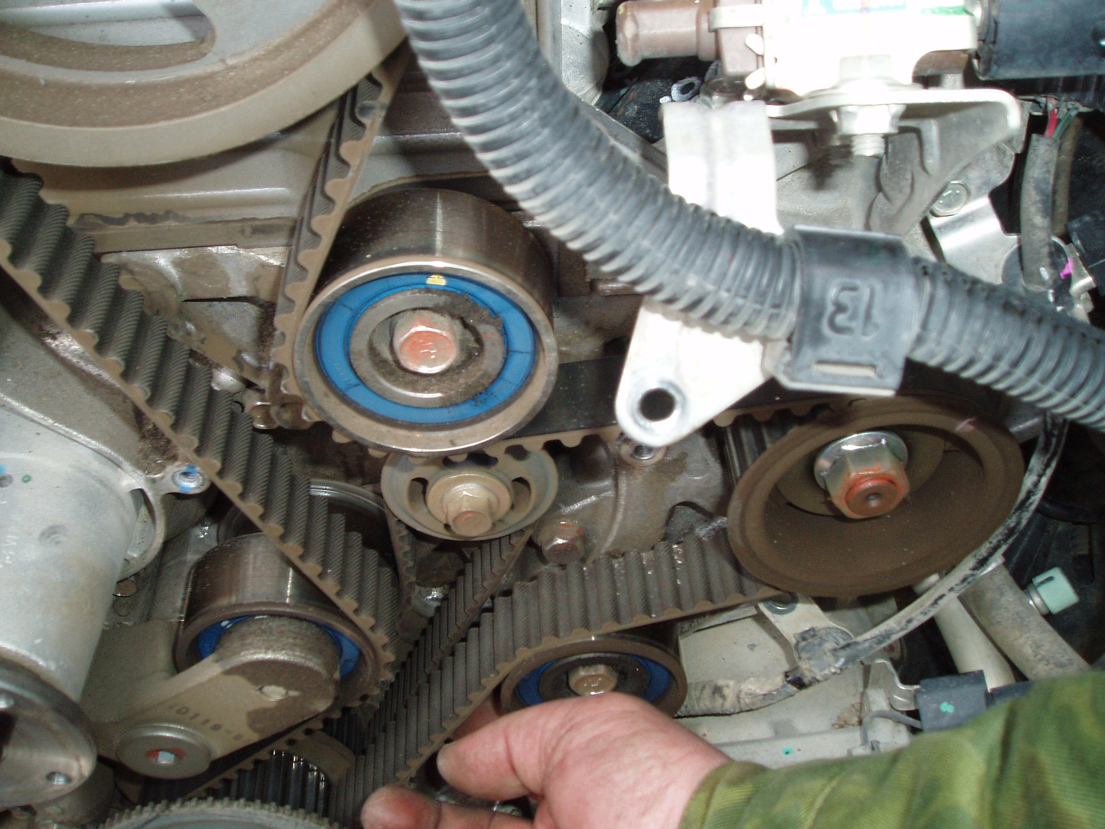

Итак:
начало "вскрытия" - 9.30
окончание - 16.00 (+/-)
Картина "маслом" в прямом и переносном смысле:

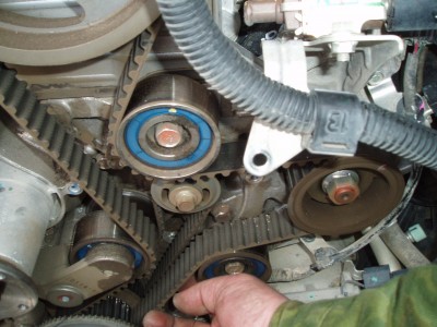

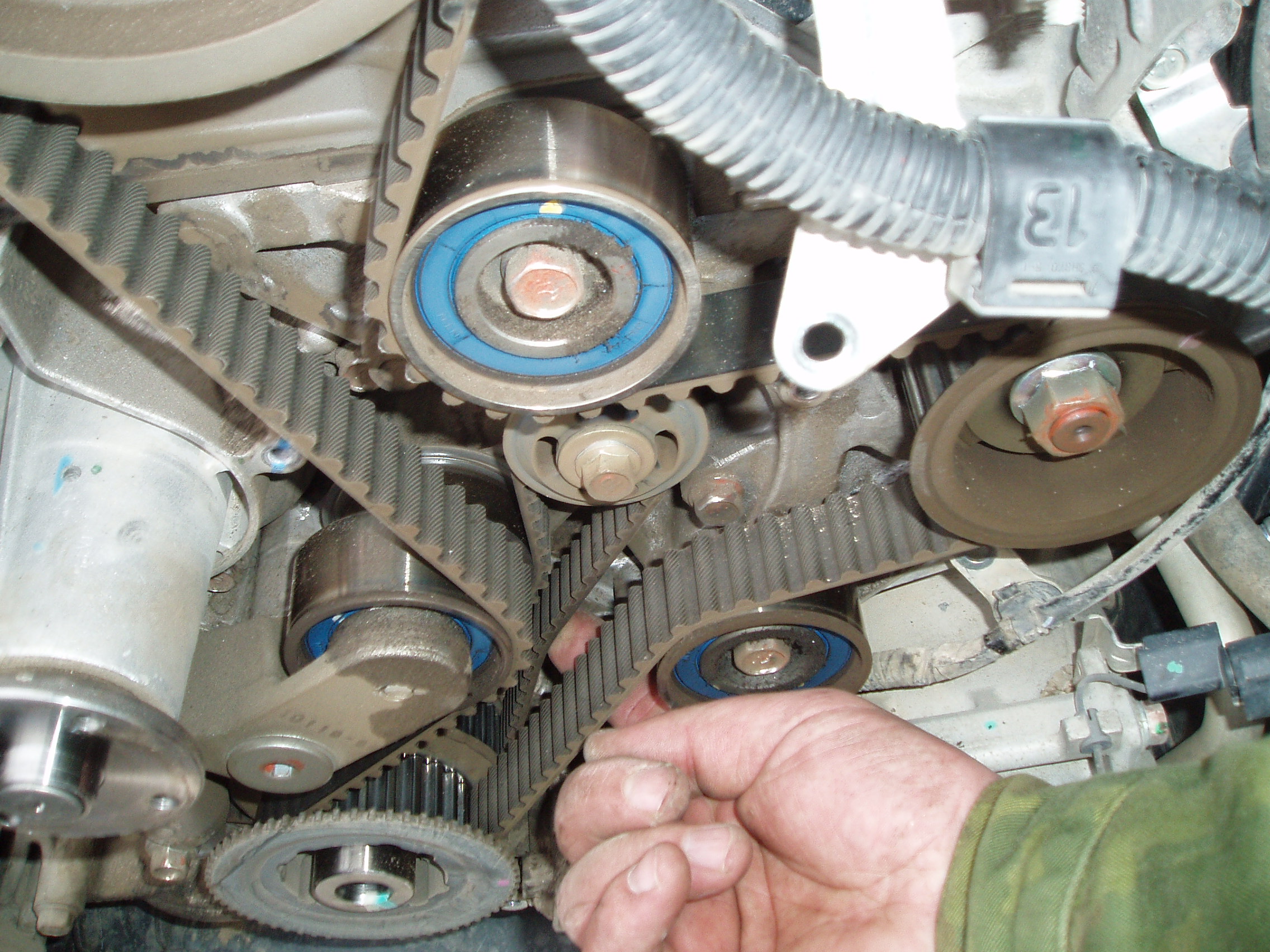

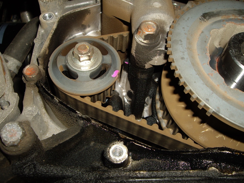

Ремень балансиров и ГРМ в хорошем состоянии. Единственное, почему ремни РЫЖИЕ???:
Более того, ремень балансиров особо не ослаблен:

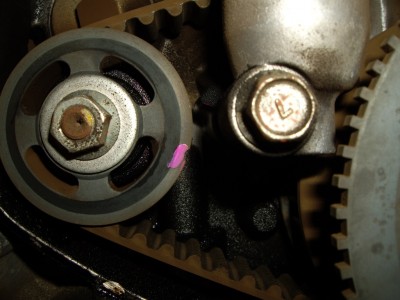

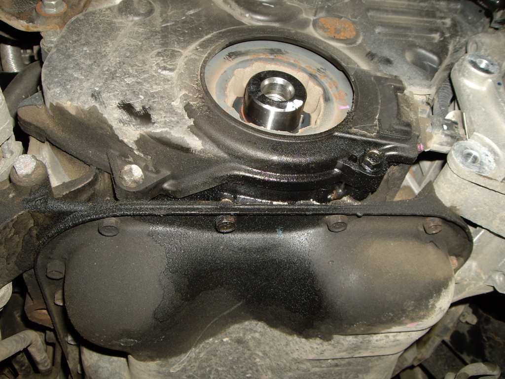

Сальник "колена" не сопливит:

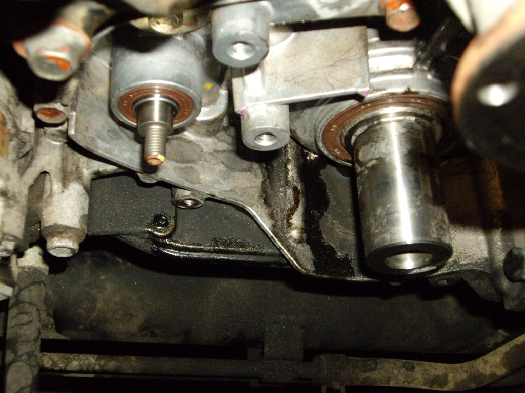

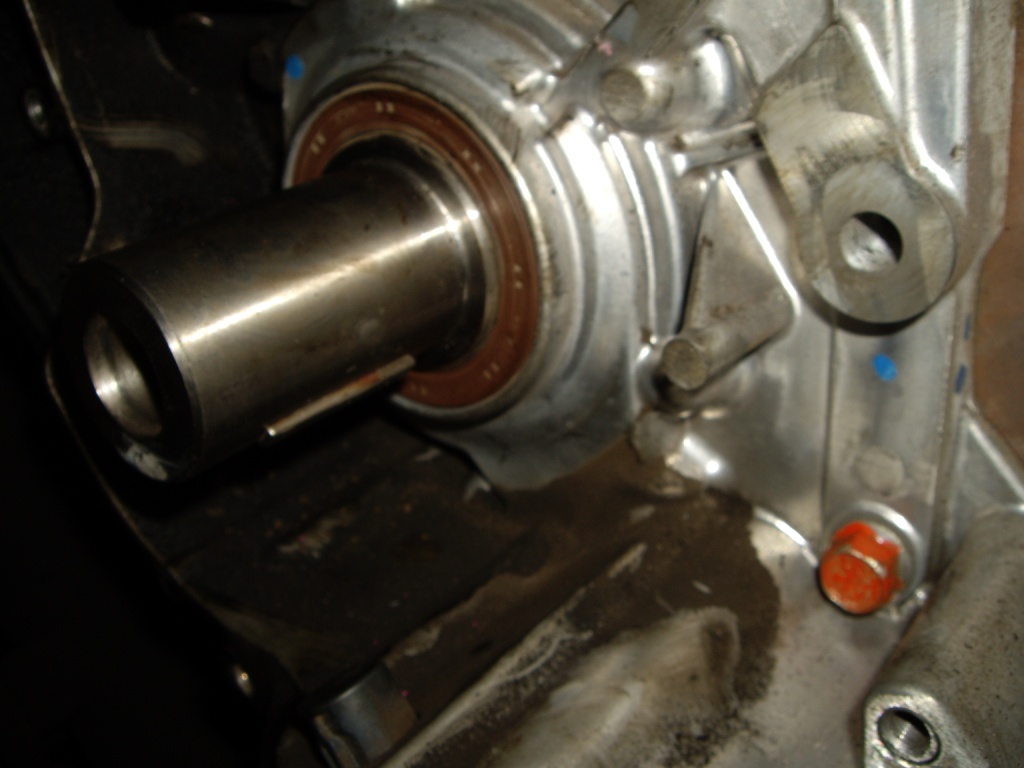

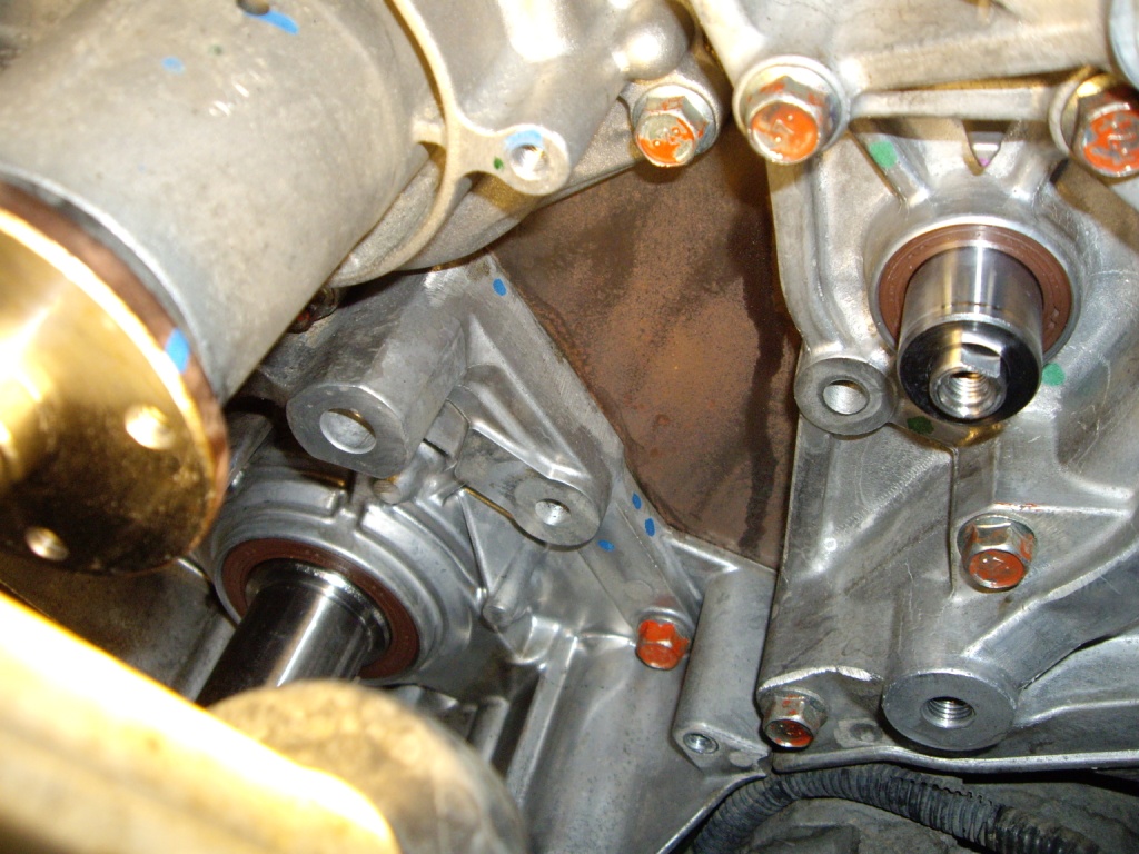

Причина - "готов" сальник нижнего балансира:

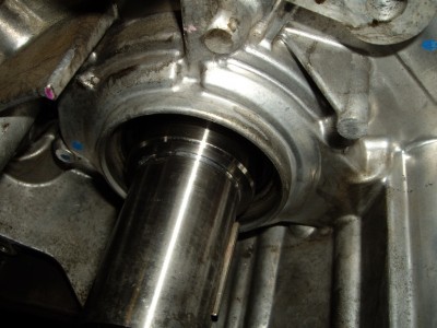

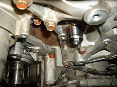

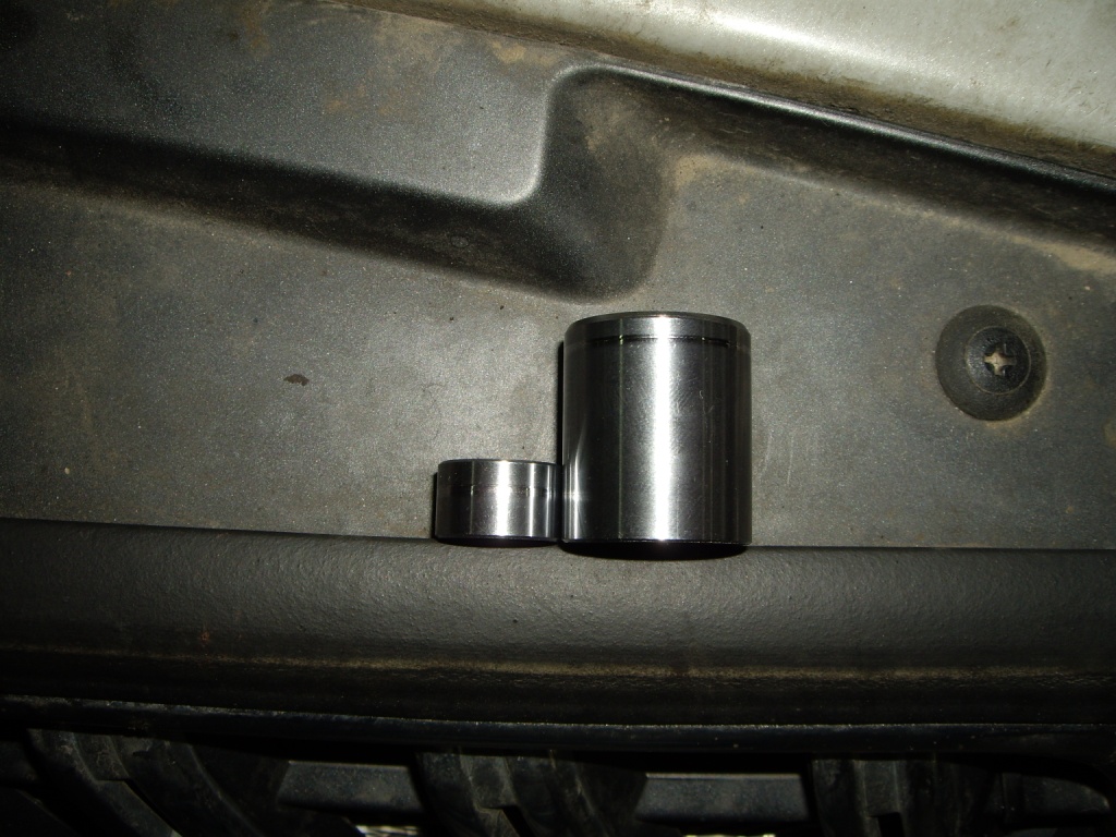

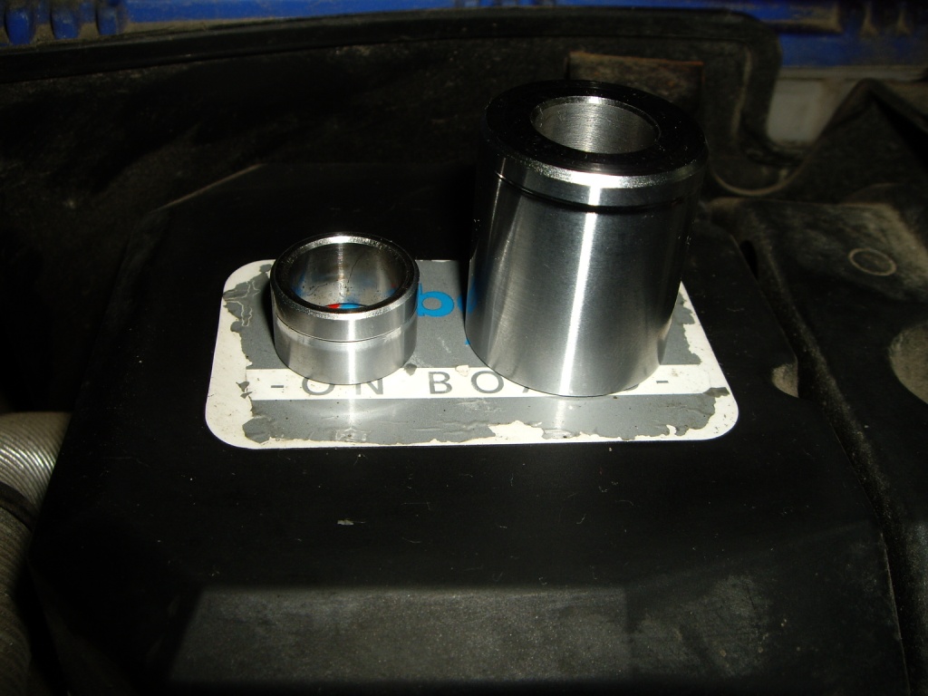

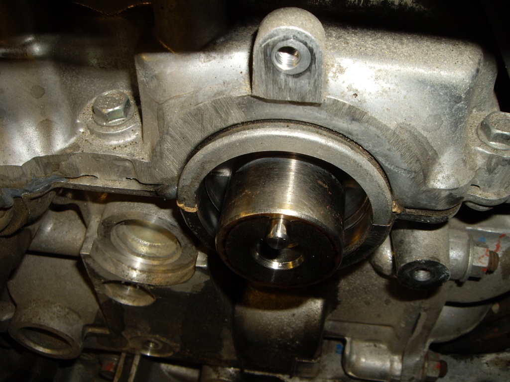

Сняли шкивы, вынули сальники и ОПА!!! :=-O: Причина во втулках, которые имеют выработку от резины сальника:
К такому повороту событий я был не готов. Втулок на замену нет. Было принято решение - перевернуть втулки, и тем самым убрать выработку из-под сальника:
Колено и распредвал без явной выработки:
Ну а дальше - поменяли ролики, собрали, выставили фазы, "натянули" балансир и ГРМ и сборка, сборка, сборка.
Завели- ПОБЕДА :*BRAVO*: :*YAHOO*: :*DANCE*:
Только остались у меня вопросы:

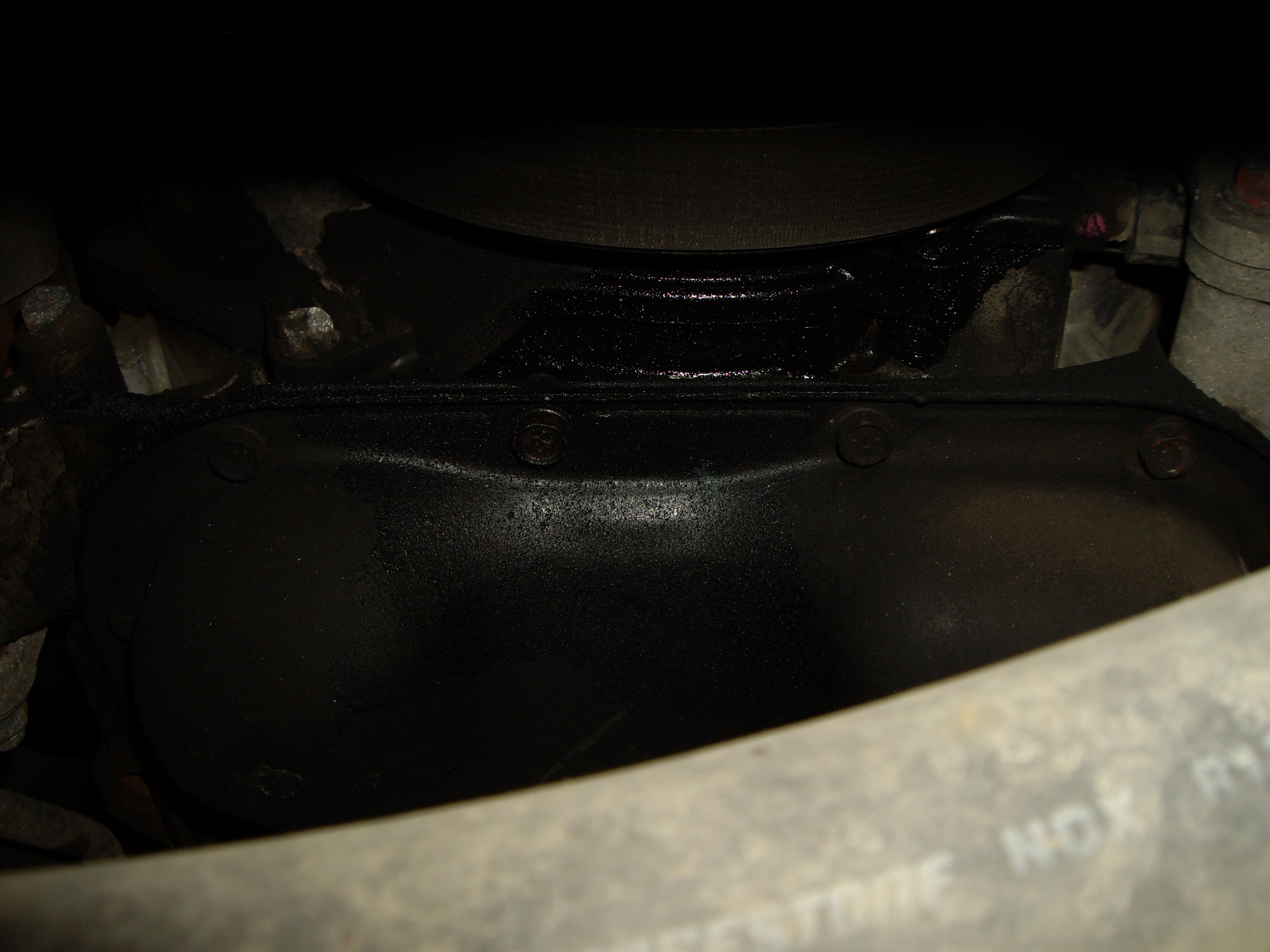

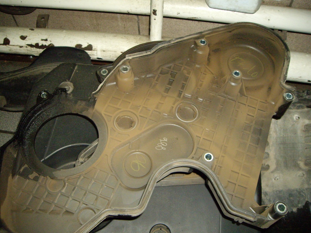

1. - что это за красная пыль внутри крышек??? :*PARDON*:
Ржавчины нигде не было, кроме вот этого места, неужели с блока?
2. Я так понимаю, что эта пыль плюс резина сальника и привела к такой выработки на втулках (а выработки более чем реальные - 0,2/0,5 мм.). ЖЕСТЬ :%) :*WALL*:
Или втулки из "ХОРОШЕГО" металла? :*MEGA_SHOK*:
Или мне так повезло? Х.З. :*WASSUP*:
СВЯТ - у тебя была такая выработка????
ПЫ.СЫ. - На заметку остальным - будете вскрывать ГРМ - прикупите втулки.
А если сочтете нужным - добавте в FAQ. Только я еще номерки втулок не знаю. :*PARDON*:
За сим, - СПАСИБО, что уделили время!!!!!
Удачи и хорошего настроения....

Рыжая пыль так же была везде, и на втулках износ заметный тоже. Когда сальник нижнего балансира снимал, втулку покоцал, ощущение что она из сырья сделана. На втулке верхнего балансира фаска, читал страшилки про то что ее наоборт не стоит ставить.
MD 149743 - нижнего вала
MD 377544 - верхнего вала

AndreiKo писал(а):На втулке верхнего балансира фаска, читал страшилки про то что ее наоборт не стоит ставить.
Спасибо за номерки!
А что оставалось делать? Ну не ставить же туда сальник. Он там долго не проходит. Наверно куплю втулки и отдам токарю хорошему, пусть из хорошей стали сделает. Но как-бы резине сальника потом хуже не было. ::-D:
