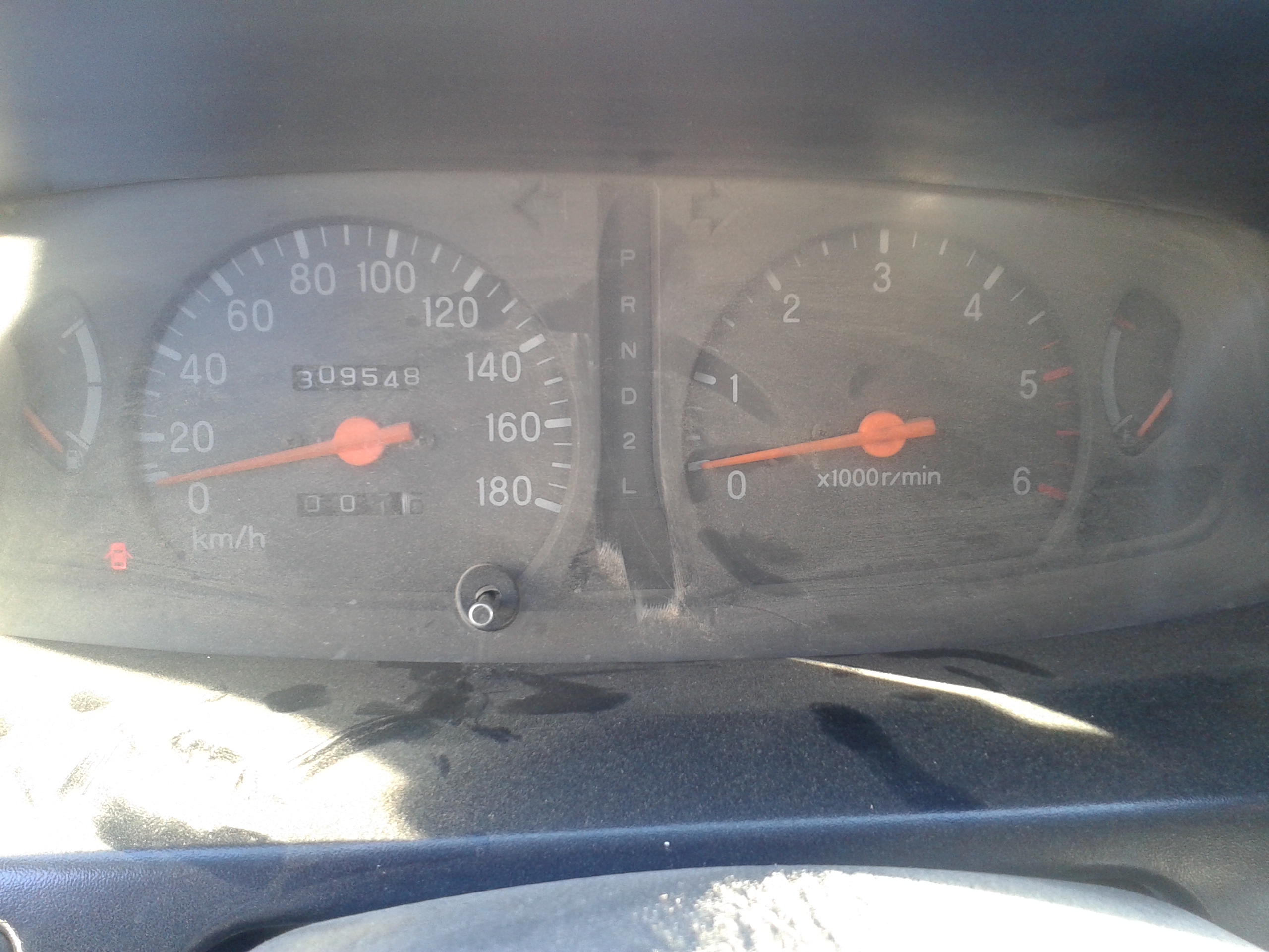

на фото приборка от другого пикапа,ориг Л200 с АКПП - меж двух кругов и есть указатель переключения АКП

Как и от куда и куда провода кидал от коробки? На приборке должно же показывать положения автомата? У тебя работает?
И откуда ты знаешь какая передача включилась? А приборка от спорта не подходит?
garabala
Сообщения: 205
Зарегистрирован: 27 июл 2009, 09:20
Двигатель:: 6g72 V6 3.0/ 4D56 L200 old
Мой автомобиль(и):: MMC Pajero UAE-Brazil MMCL200 old AT Super Select
Откуда: Baku +994502136553
Откуда: baku
Благодарил (а): 60 раз
Поблагодарили: 5 раз
Re: Mitsubishi L200 K74 AT SuperSelect
Сообщение garabala »
Максим123 писал(а):Как и от куда и куда провода кидал от коробки? На приборке должно же показывать положения автомата? У тебя работает?
у меня приборка заводская - т.к у моего пикапа была МКП. На ней нет указателя включения АКП,но они есть на планке у рычага АКП и он подсвечивается. Там всё видно,если вдруг хочется посмотреть.
Если хочу удостовериться в правильности включения передач,то просто к"кидаю" на 2 или 1 - всё становится ясно.
соответственно никуда никаких проводов не кидал - всё же в сборе было,т.е. на заводских подключениях. Только питание.
от спорта подходит,наверное,но мне не ннадда. и указатель подключений раздатки также не совпадут. Поэтому надумал сделать красивши блок на щит. Там в кругляк поставлю от падж2.
mitsu4ever
Максим123
Сообщения: 132
Зарегистрирован: 08 сен 2012, 12:49
Двигатель:: 4D56Т
Мой автомобиль(и):: Митсубиси L200 ВИН- mmbjnk740yd017153
Откуда: г.Сортавала
Сообщение Максим123 »
А что с питанием?
На фото приборка не твоя?
А чем не совпадают указатели? А родная, от л200 с автоматом, приборка?
Какая передача, коробка может показывать, на П2 есть на табло окошечко где высвечивается какая передача включена?
