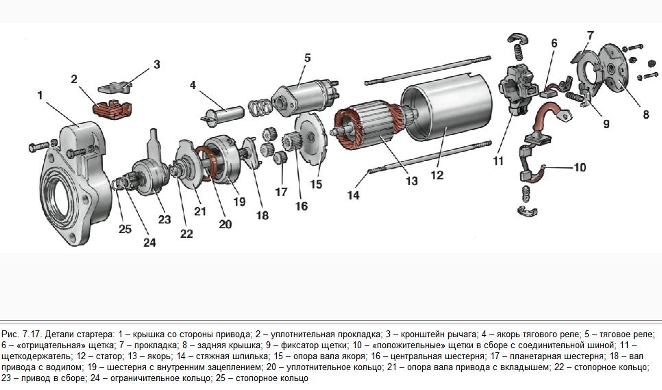

Чтоб было ещё понятнее, вот как примерно стартер собран :

dvm99, может вы немножко меня не поняли, втягивающее реле, если оно исправно, то оно и будет работать. Обгорело то место, где в вложениях указано как статор (12), там внутри находится так сказать проволка, покрытая лаком, вот она и обуглилась, а с NazareT я согласен, так как есть еще такое понятие как сечение проводника
