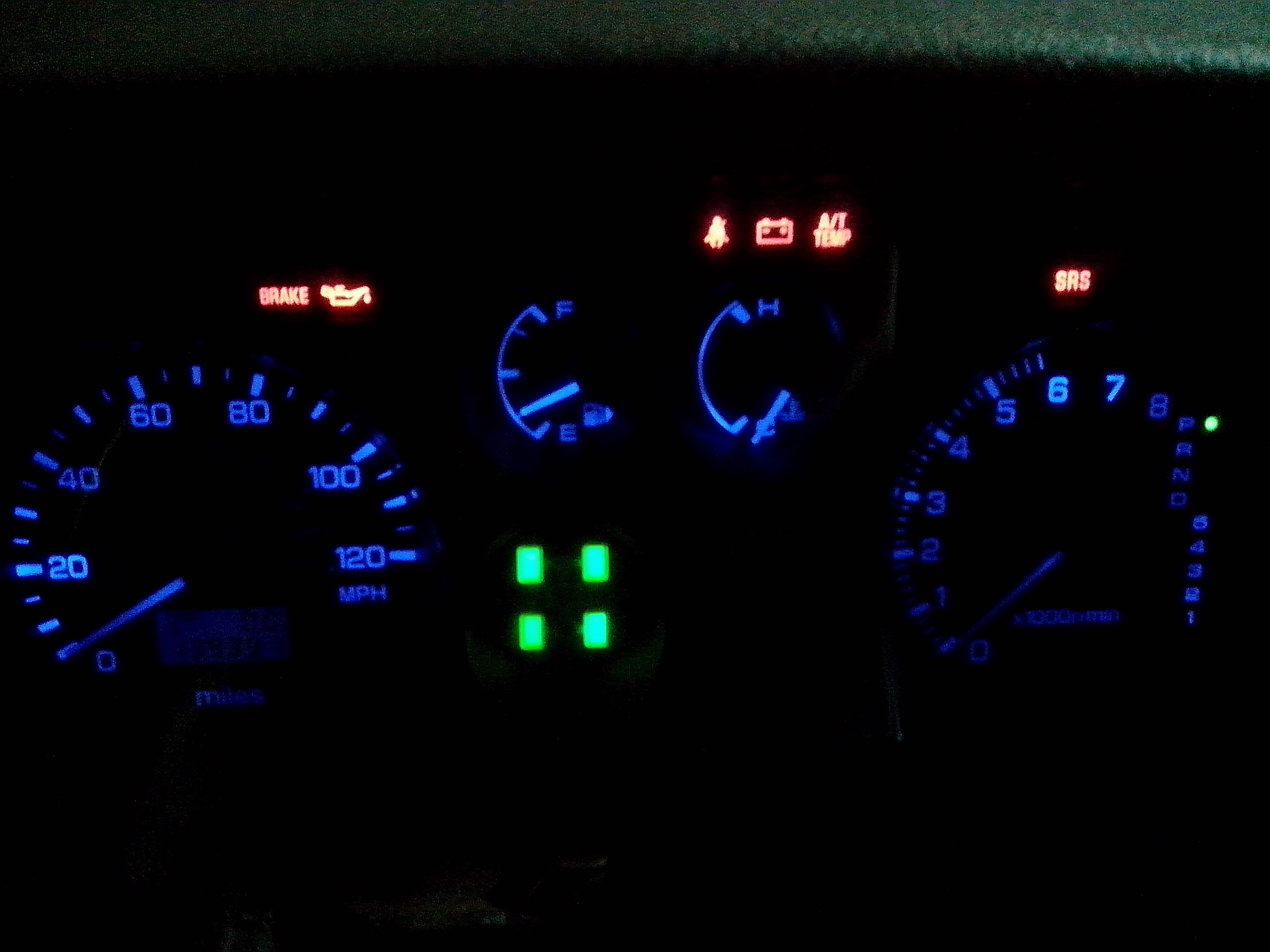

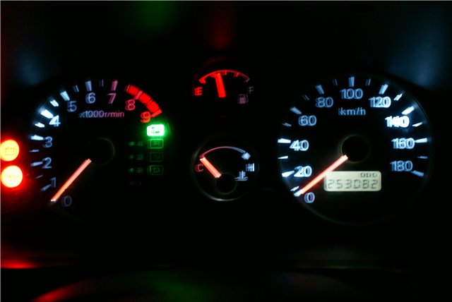

И так, вот что у меня получилось.
Фотки не очень, а в натуре очень неплохо получилось

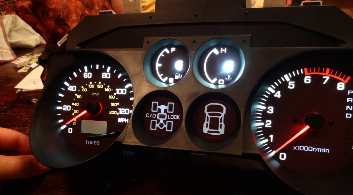

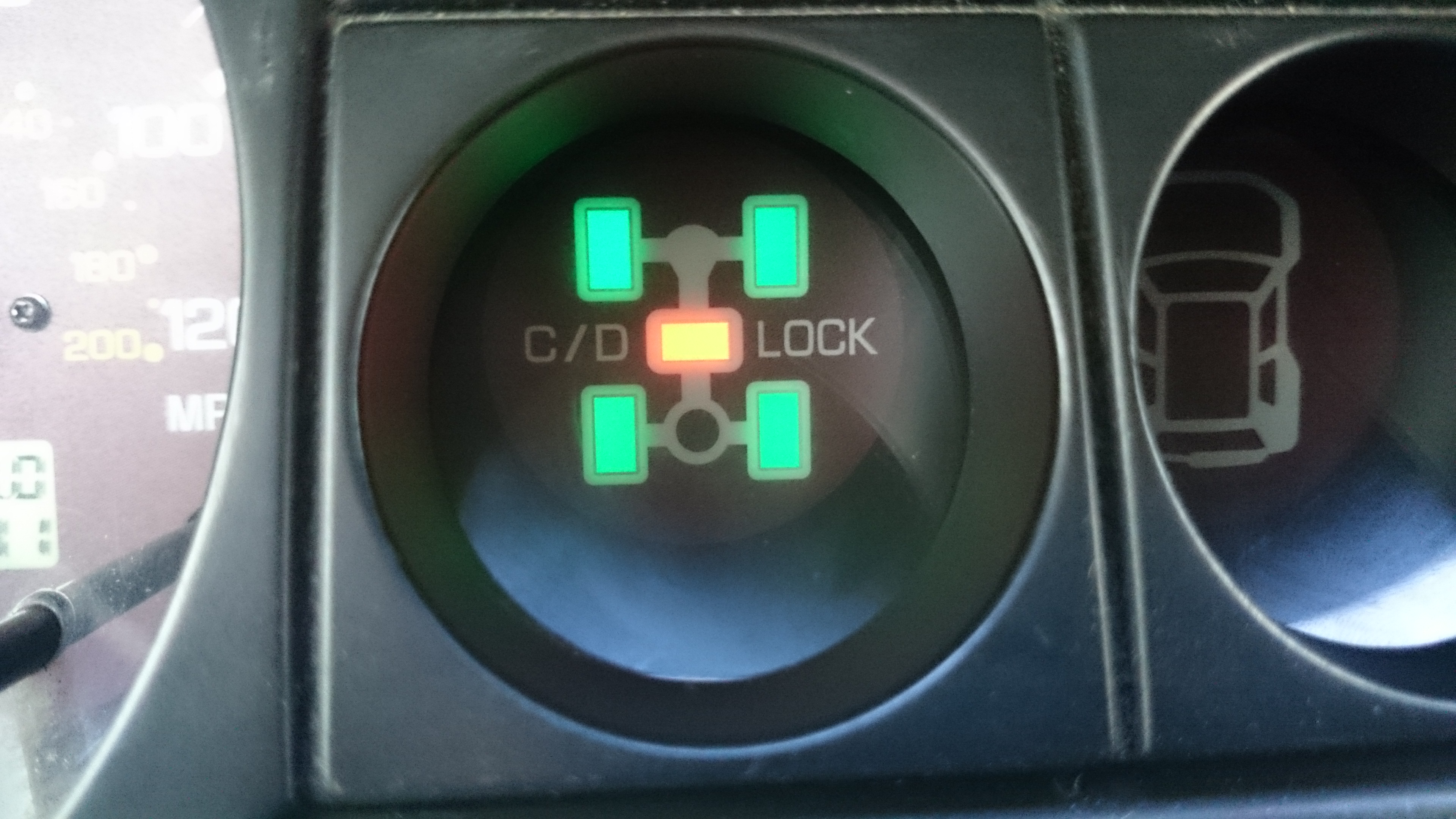

Подниму. Причина - не светятся колёсики, только блокировка.
Как диоды себя ведут в приборке? Не перегорают ?!Там же вроде разные лампы по каталогу.
Матировать конец диода не пробовали, для более равномерного свечения?!
И ещё вопрос, подсветка включенной передачи работает только в ручном режиме?

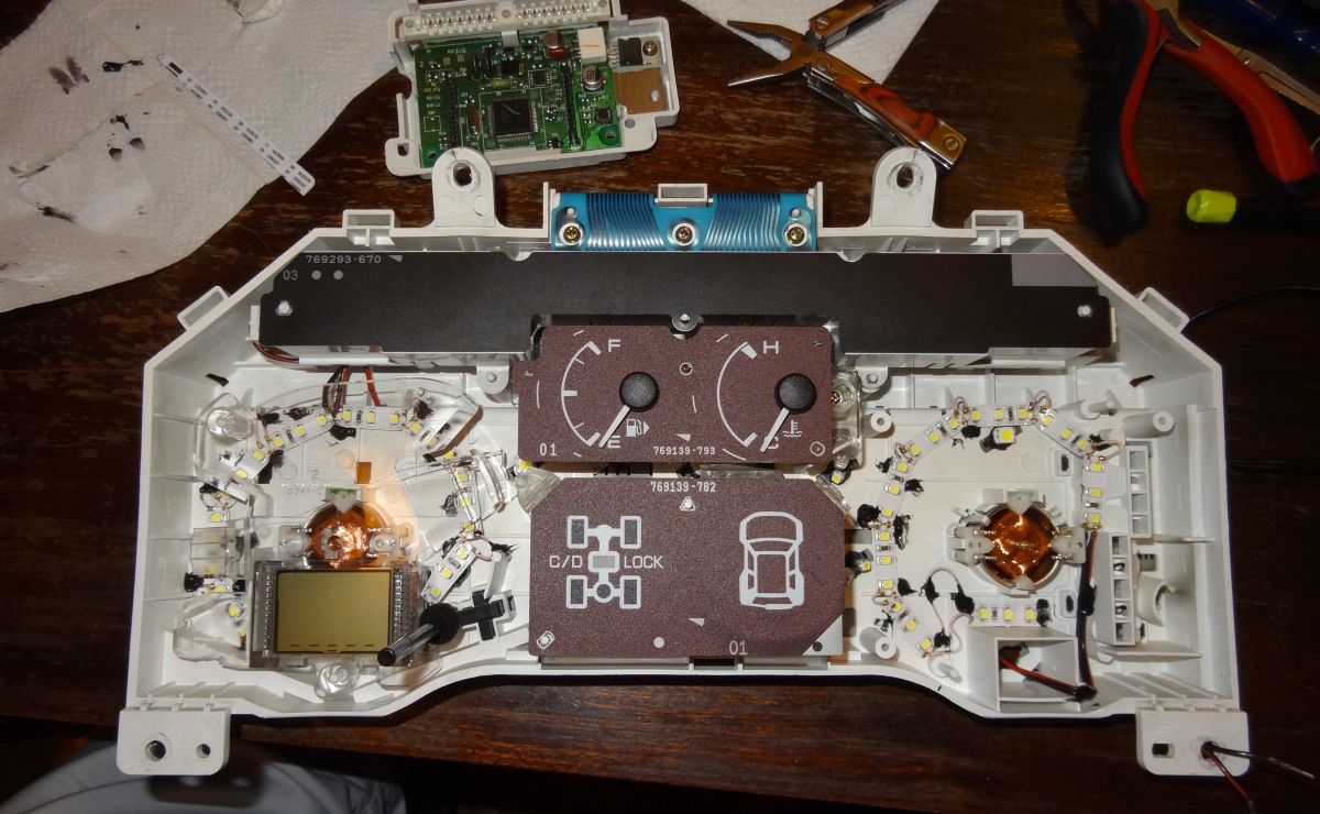

Себе вот так делал, не ровно светится конечно, но смотрится и видится лучше. Так же вставлял в родной цоколь.

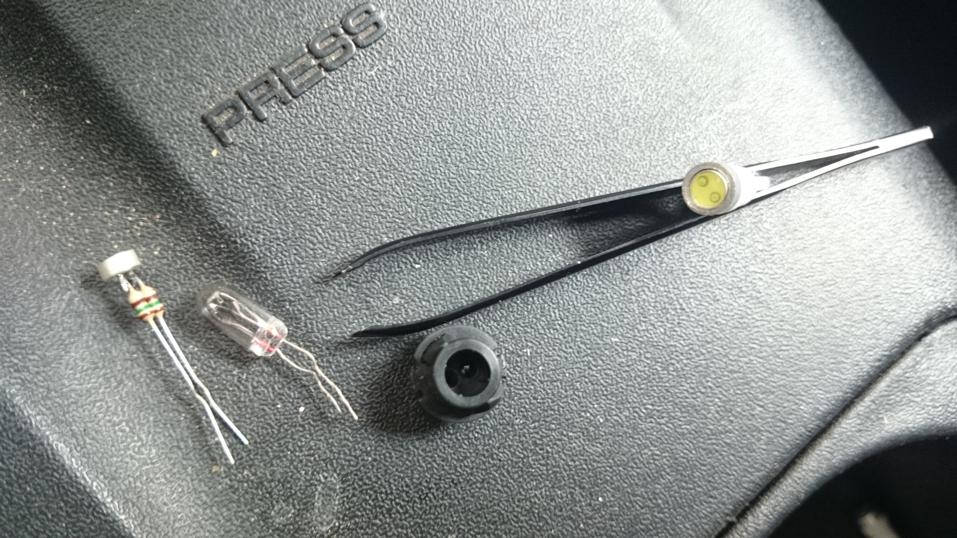

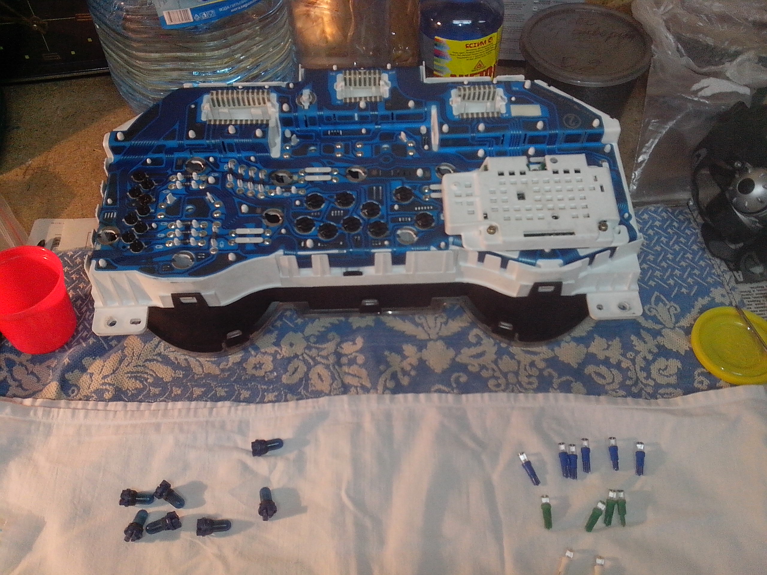

Купил белые диоды и поменял. Берём пинцет, меняем лампочку на диод, проверяем полярность, вот результат :
Цветные диоды брать не советую, приборка и так цветная, и белые ярче светят.

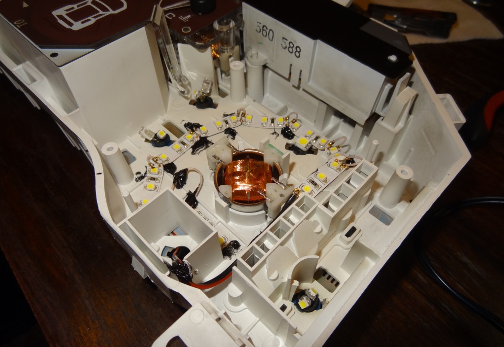

разбирайся с приборкой, где-то накосячил или трещины в дорожках.
у меня вся приборка переделана на диоды, все работает корректно.
особое внимание удели белому блочку с обратной стороны платы. его при втыкании надо придерживать со стороны спидометра, иначе иголки неплотно входят в разъем.
(правда, не знаю, так ли устроена приборка на Спортах)
ну а более равномерного свечения матированием диода ты не добьешься, т.к. он свет испускает под определенным углом.
тебя спасет лишь полная пересветка приборки диодными лентами. где-то тут выше обсуждалась с картинками или в другой теме, не помню...
сделать можно, но требуется свободный вечер и уситчивость с полной разборкой приборки и сниманием всех стрелок.
