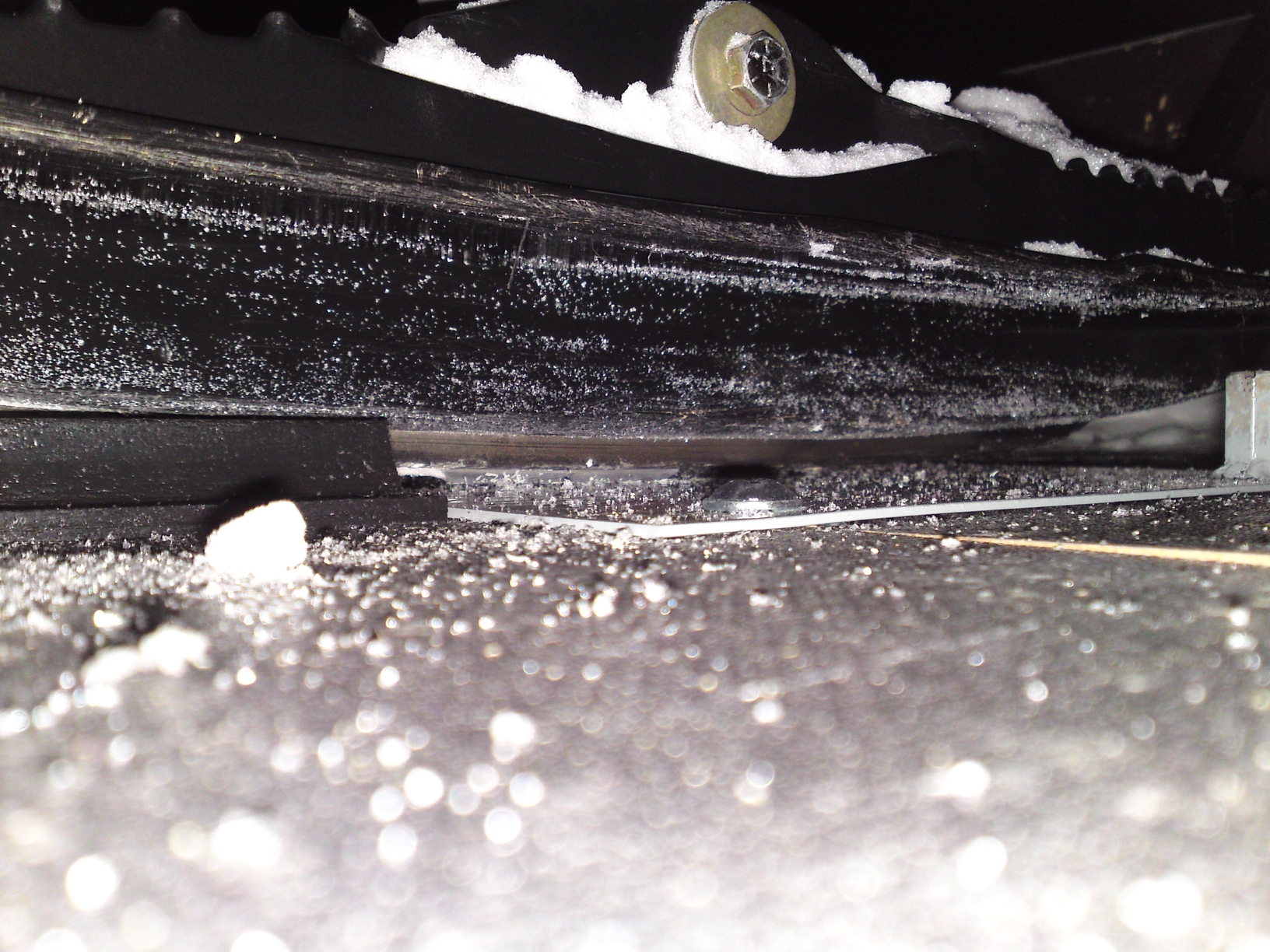

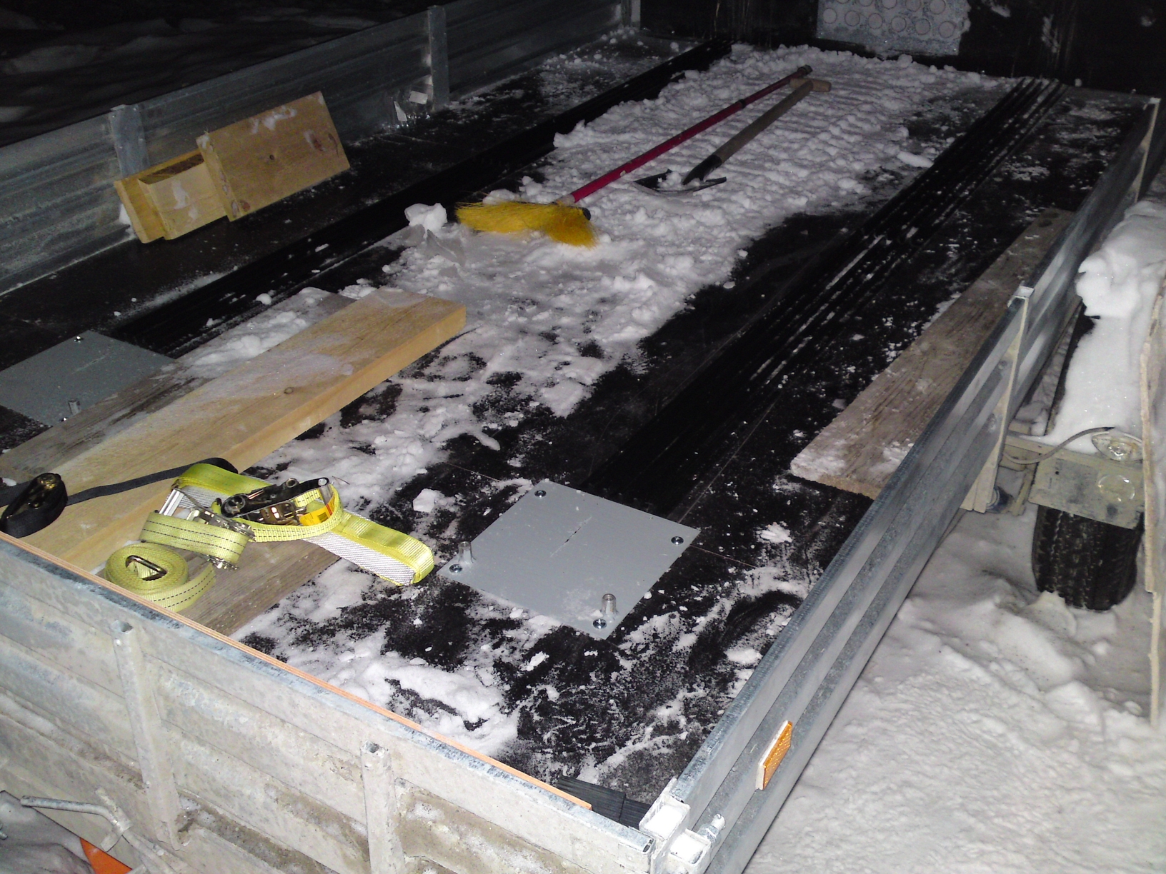

Re: Перевозка прицепа..Вопросы и опыт эксплуатации!!...
Если кому интересно, для защиты настила прицепа от коньков лыж снегохода, американцы давно придумали пластиковые направляющие. Номер для заказа Parts unlimited 1706-0100. В комплекте идёт 8м планок длинной 152см и шириной см 20.
Поставил себе, доволен как слон, на фотках планки оканчиваются пластинами к которым прикручиваются лыжи.

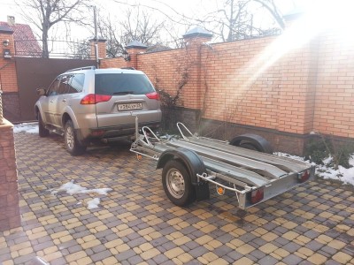

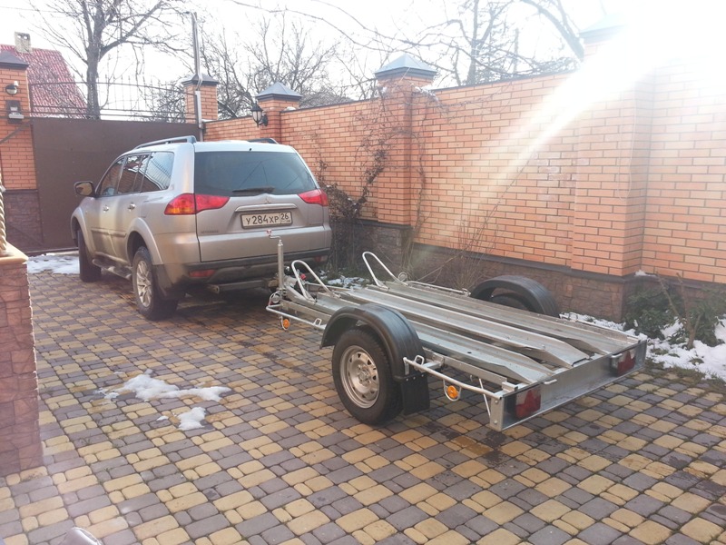

Данчик
- Сообщения: 193
- Зарегистрирован: 19 ноя 2012, 17:04
- Откуда: Питер Ставрополь
- Благодарил (а): 31 раз
- Поблагодарили: 6 раз
Сегодня получил в ТК прицеп для перевозки мотиков. Опыта эксплуотации не было,езда вперед не вызвала ни каких трудностей,что не скажу про езду назад...чуть не покоцал бампер когда прицеп развернуло ,то рукоятка фиксации опорного колеса уперлась в бампер...хорошо в нижнюю мягкую часть.с мотиком еще не испытывал,но думаю прицеп то ,что нужно...для меня во всяком случае)))
Машинку в подписи явно устарела. ЗЫ: Заборчик ниче так
фанерка много дешевле этих протекторов))) кстати, в которую цену удалось привезти их? http://www.ebay.com/itm/310519355054?ss ... 767wt_1141m11 писал(а):Если кому интересно, для защиты настила прицепа от коньков лыж снегохода, американцы давно придумали пластиковые направляющие. Номер для заказа Parts unlimited 1706-0100. В комплекте идёт 8м планок длинной 152см и шириной см 20.

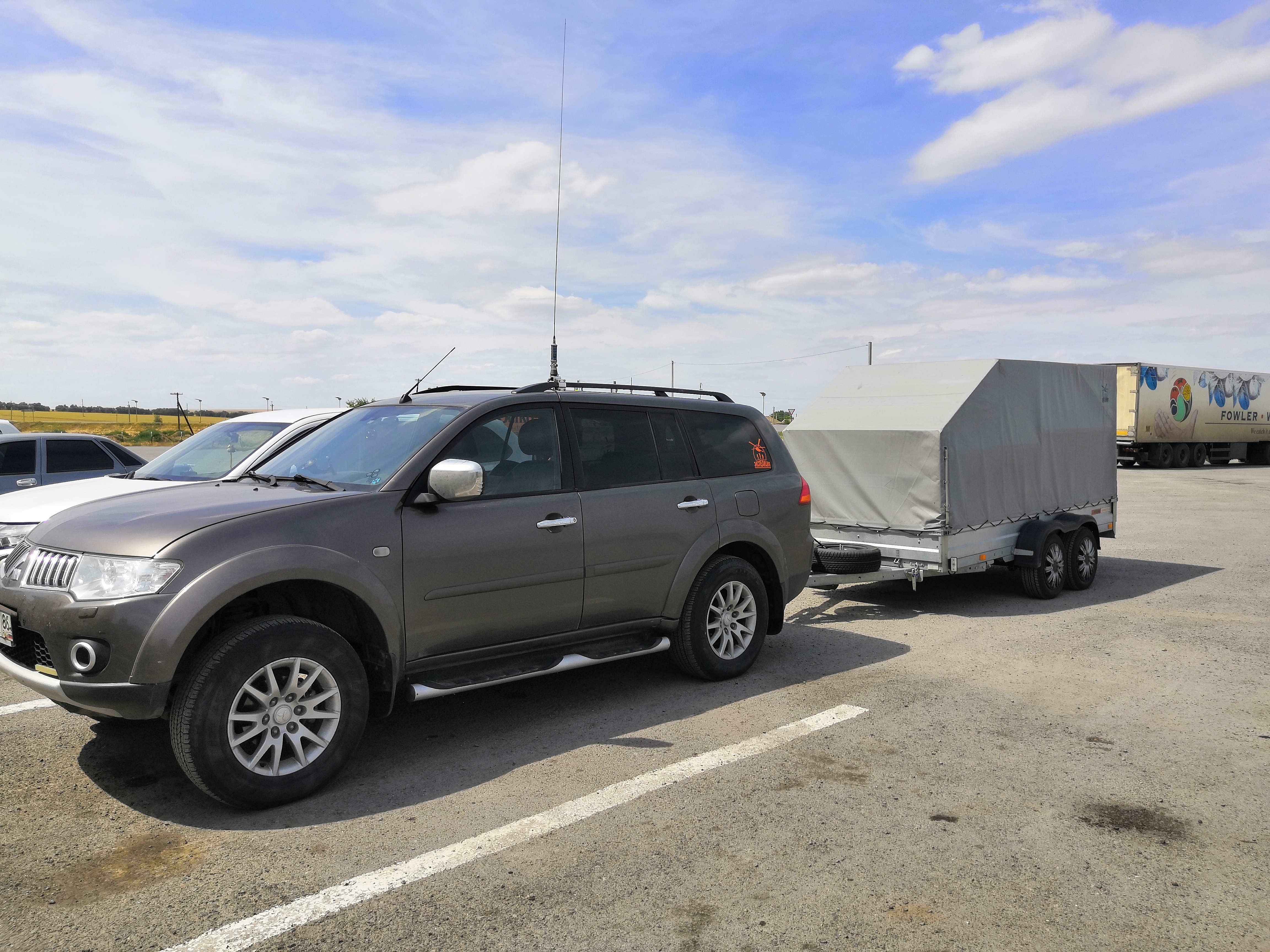

Добавлю немного из своего опыта. Паджеро Спорт дизель 2.5 АКПП. Таскаю прицеп Экспедиция 2оси 3.6 метра. Расход 15л. На подъема и под нагрузкой коробка греется до 145. Загарается перегрев. Выгоняет масло из коробки через сапун сверху. Однозначно ставить радиатор. Без него никак.!!!
