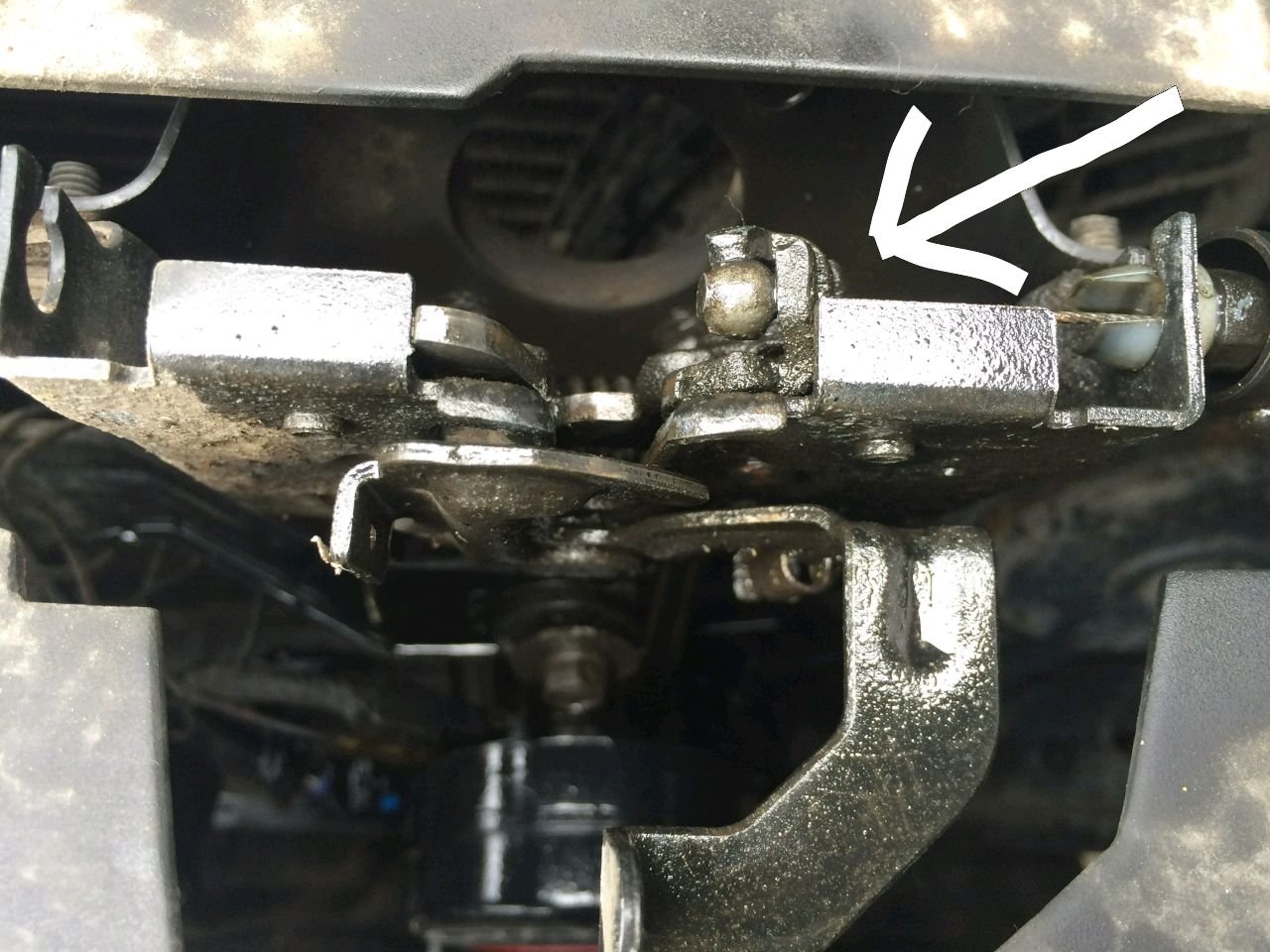

Всем добра. Имел я опыт по соскочившему тросу с петли замка, из-за растянутого тросика. Так вот, приехал на сверку, подходит очередь открыть капот, естественно за пару авто до инспектора дернул капот , и понял что рычажок стал без особого усилия :o , вышел посмотреть, вдруг легонько так открылся, да не тут то было, капот закрыт , рычажок болтается, и пришлось съезжать с очереди. Покурил инет, ничего не понял, авторынок оказался поблизости, прикупил на рынке набор, не знаю даже для чего он применяется, набор состоял из трёх длинных крючков разной формы. Взял самый длинный и начал ковыряться этим крючком между решеткой и уплотнителем капота. В инете нашел фото замка, да и по памяти, благо доводилось снимать замок с третьего поколения, начал разбираться и изъё..ваться. Стоя передом к замку(капоту), справой стороны замка, засовывал между уплотнителем и решеткой какой-то предмет, что бы посветить туда и увидеть за что цеплять крючок. А крючок нужно и можно зацепить за ту часть замка за которую тянет трос.Так я прамудохался с час, но всё же открыл. Пытался и с левой стороны, как на видео безрезультатно, удалось только с правой уцепиться.

bbudd писал(а):Всем добра. Имел я опыт по соскочившему тросу с петли замка, из-за растянутого тросика. Так вот, приехал на сверку, подходит очередь открыть капот, естественно за пару авто до инспектора дернул капот , и понял что рычажок стал без особого усилия :o , вышел посмотреть, вдруг легонько так открылся, да не тут то было, капот закрыт , рычажок болтается, и пришлось съезжать с очереди. Покурил инет, ничего не понял, авторынок оказался поблизости, прикупил на рынке набор, не знаю даже для чего он применяется, набор состоял из трёх длинных крючков разной формы. Взял самый длинный и начал ковыряться этим крючком между решеткой и уплотнителем капота. В инете нашел фото замка, да и по памяти, благо доводилось снимать замок с третьего поколения, начал разбираться и изъё..ваться. Стоя передом к замку(капоту), справой стороны замка, засовывал между уплотнителем и решеткой какой-то предмет, что бы посветить туда и увидеть за что цеплять крючок. А крючок нужно и можно зацепить за ту часть замка за которую тянет трос.Так я прамудохался с час, но всё же открыл. Пытался и с левой стороны, как на видео безрезультатно, удалось только с правой уцепиться.
А мужик на видео выше, на то место что указано у вас на фото, нажимает. Только с противоположной стороны, со стороны шарика который на конце тросика. Самому пришлось вскрывать, когда сдох акб на морозе, а капот отказывался открываться из салона. Из инструмента - электрод. Времени - минут 10, главное попасть в нужное место.

Это самое главное! Попадовать надо с левой стороны и только с левой, если смотреть на машинку....
Там есть маленькое отверстие диаметром 5-6мм . Вот в него без проблем попадете и толкнете рычаг.
Кстати, замки не все одинаковые. Вот к примеру на моем и на том который стоял рядом, немного но разные. И именно стресса рычагов и зацепов.

Главное не спешить и электрод вам поможет.
