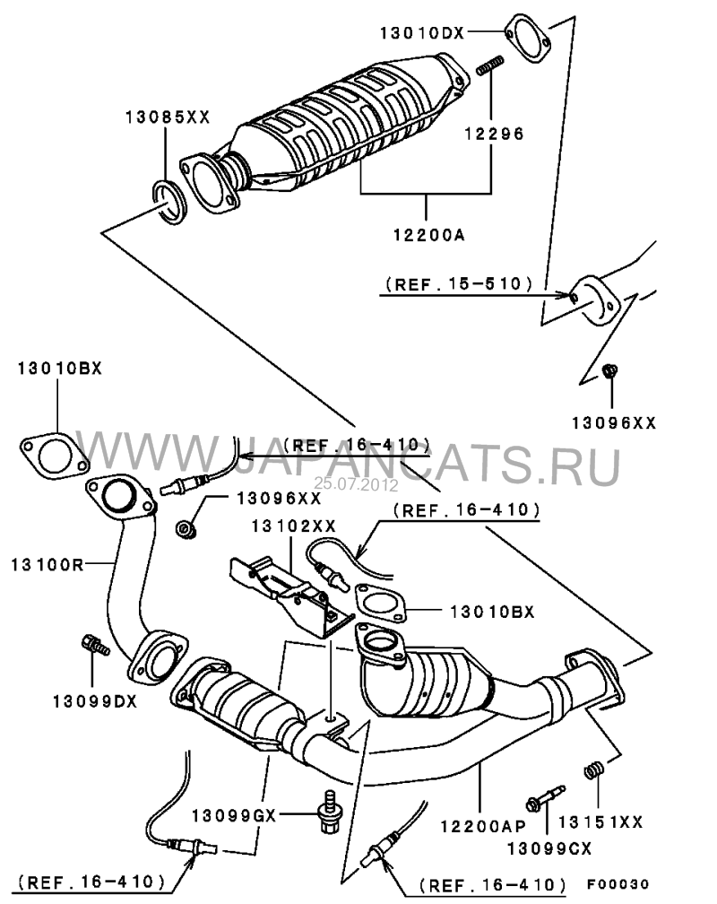

Ну вот пришло время побеждать проблему, расход действительно увеличился, но выявить истинные причины тяжело то ли виноваты муды толи лямбды.
Дорогие друзья, помогите определиться с чего начинать, какую лямбду или лямбды менять, понимаю что вопрос уже много раз обсуждался но покурив поиск так и не понял какая конкретно виновата, если не сложно можно прямо на картинке ткнуть меня носом? или может дело не только в лямбдах, ошибки как и прежде 125я и 170я.
Зато чудесным образом пропала ошибка ЕГРа

а вот при чем тут 173 мне вообще не понятно
Дорогие мои, гуру, поможите мне пожалуйста глупому

вот каой из этих? или я так понял могут быть два в первом банке? тогда какой из этих банков первый

173 часто загорается при наевшемся лямбдазонде или хреновом бензине, так же может загореться при трещине в выпускном коллекторе. Первая банка- это передний правый, померить надо датчики и все встанет на свои места

В смысле утечка топлива??? Сделал диагностику движка, только 173 ошибку и выдает. Ее удалили, на следующий день опять все по новой. В сервисе грешат на бензин и фильтр, а в большей степени на инжектора (говорят необходима ультрозвуковая чистка)думаю лажа(развод). Честно я этим методам не доверяю, да и сервисам тоже, больше все сам. Если лямда выходит из строя скан выдаст неполадку (есть определенный код)? Движок ровно работает,бывает перебои из-за бензы скорее всего. Как понимать фразу наевшийся лямд- это с чем едят???

Наелась, значит вышла из строя. Прозвоните лямбды. При наличии нормального сканера и толкового диагноста делается на раз, если нет перечисленного, то померить напряжение хотя бы, плавать не должно.

О! Только сейчас заметил, что мотор, да и машина другие))) Но смысл тот же, за исключением головы
- Kiread
- Сообщения: 2110
- Зарегистрирован: 22 мар 2010, 10:49
- Мой автомобиль(и):: Монтеро 3 LTD `02, 3.5 MPI
- Откуда: Москва, Зеленоград
- Благодарил (а): 8 раз
- Поблагодарили: 37 раз
Re: Ошибки Р0125 и P0170
У Whitewind 170 ошибка, как понять, машина федеральная или Калифорнийская?On Federal vehicles, DTC P0170 applies to fuel trim malfunction on either bank. On California vehicles, DTC P0170 applies to fuel trim malfunction on bank 1 (cylinders No. 1, 3, and 5).
В первом случае менять обе лямбды, во втором - только на нечетной башке.
Или у федеральных всего одна лямбда уже после "штанов" и ее надо заменить.
125 ошибка судя по всему - тоже из-за лямбды. 125 - основная ошибка и 170 - чтото типа расшифровки ее?
NOTE: Federal vehicles have one front HO2S located in exhaust pipe upstream of catalytic converter. California vehicles have 2 front HO2S, one located upstream of left bank front catalytic converter and the other located upstream of right bank front catalytic converter.
Check front Heated Oxygen Sensor(s) (HO2S). See SENSORS under ENGINE SENSORS & SWITCHES in SYSTEM & COMPONENT TESTING article. If problem exists, replace front HO2S, then go to step 7 . If problem does not exist, go to next step.
Возможно у меня беда с английским, но это про какие то сенсоры на выхлопе. Там кроме лямбд нету ничего вроде
