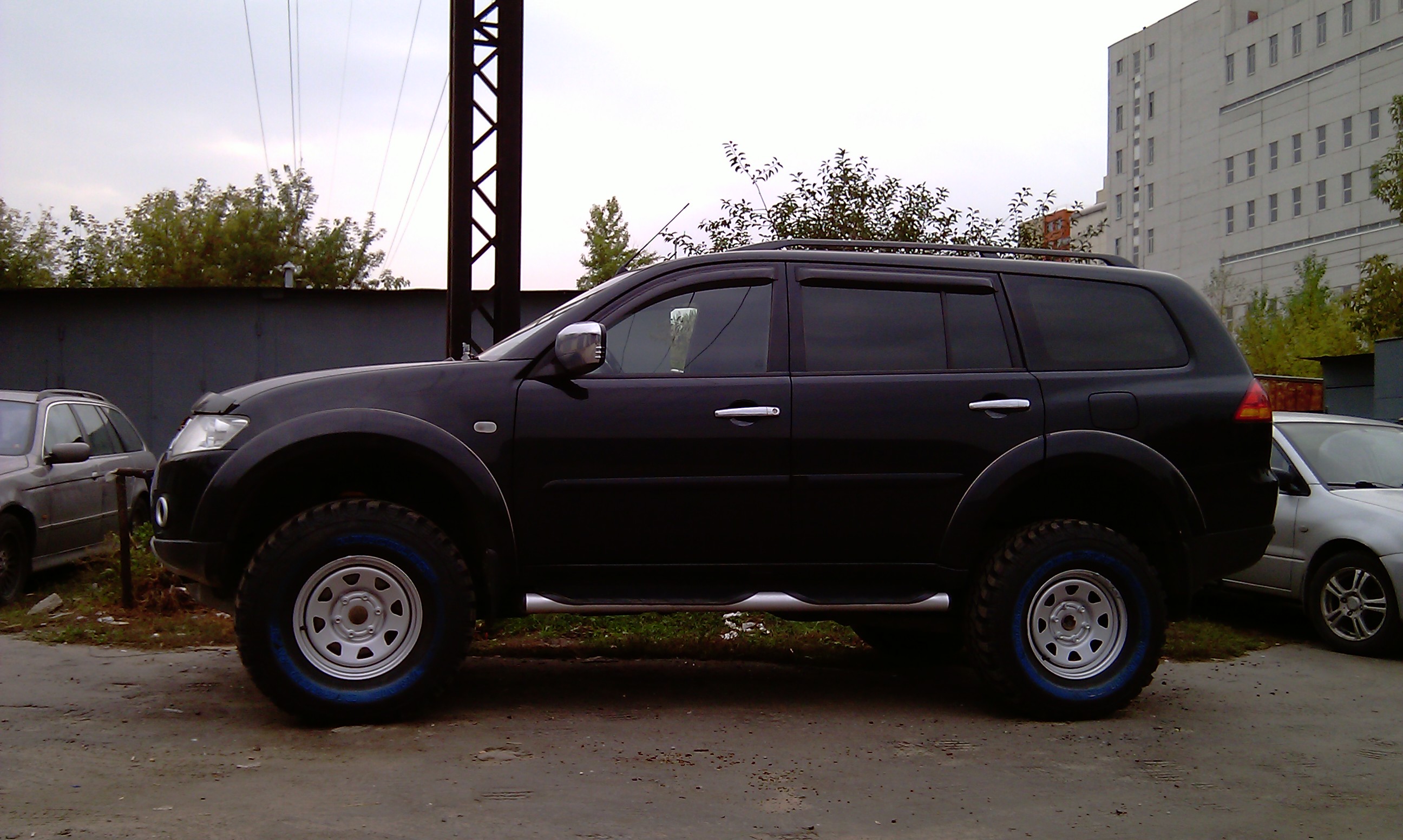

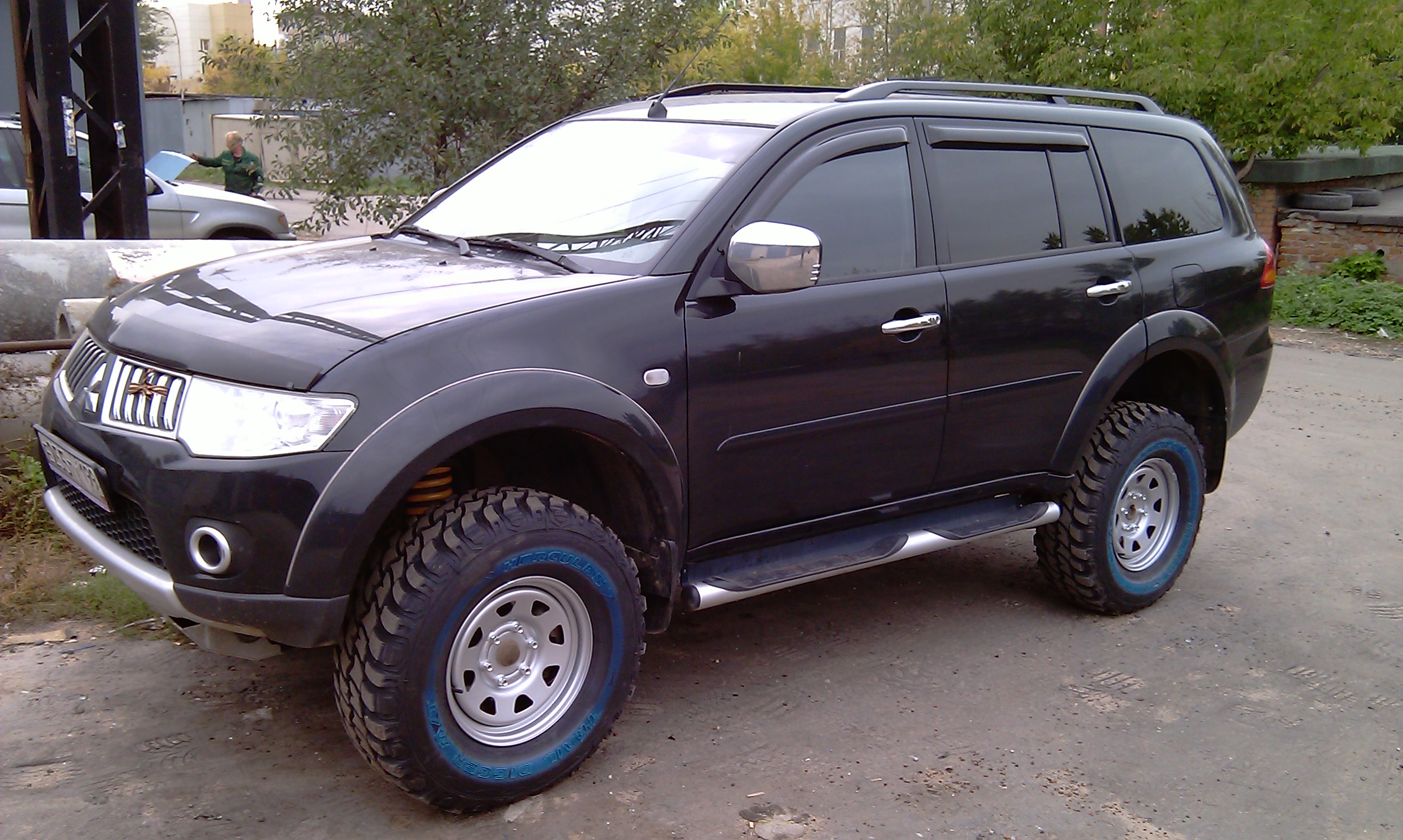

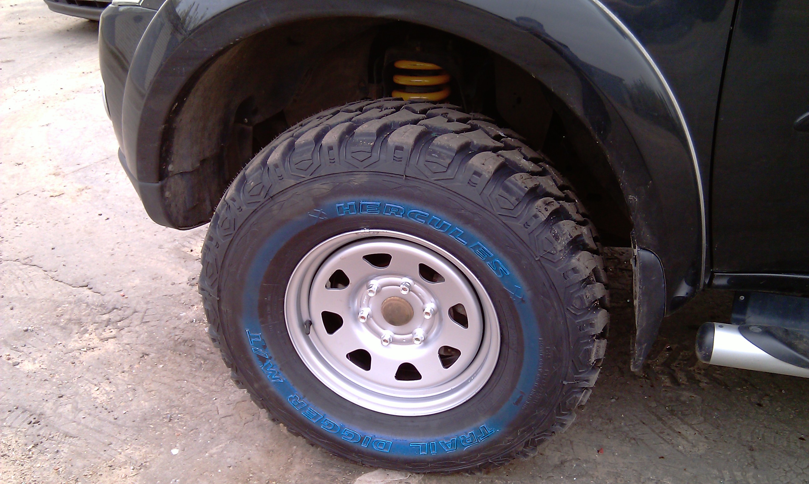

В Bezdor ставили лифт-комплект подвески и резину Hercules trail digger 285/75 R16 без бодилифта, результат на фото. Требование было чтобы не резать штатные брызговики и чтобы колесо не выпирало за штатные расширители, правда передние брызговики пришлось греть феном и подгибатьптиц писал(а):Есть такие у кого 285/75/16 стоит без бодиков ? Только лифт подвески. Думается, должно войти. У меня правда старый еще спорт, и тоже все говорили про бодик - ан нет, так встали КМ2. Мафынку скоро в продажу, в планах НМПС - интерестно )))
Еще спрошу - какой максимально отрицательный вылет колес при такой резине на НМПС можно ставить, чтоб не терло нигде ? (с бодиком и без)
И еще уж сразу ))) (не бейте) - сзади все понятно, а с переди какие пружины и аморты ставить нать на новый спорт ? (торсионов то нет уже как я понимаю). Если уж кто прошел через все это, подскажите плиз.
Pajero Sport 2001г. МКПП 4D56T, black, бодик 6см, Suplex20085, Tokiko, Hercules Trail Digger MT 33x12.5 R15

Re: Установка 33 колес на НМПС
Передние брызговики - сразу на резиновые менять, а то оторвуться через 5 минут в лесу
Какой вылет дисков ?
Что за лифт комплект ? Особо перед - просто проставки см в 2-3 не прокатят ?
такие стальные диски только в одном типоразмере с родным спортовским ступичным отверстием, в других не выпускают. По-моему диски Dotz, вылет плюсовой, не помню сколько. Лифт-комплект то ли ironman, то ли tough dogптиц писал(а):Передние брызговики - сразу на резиновые менять, а то оторвуться через 5 минут в лесу![]()
мопед не мой, я просто разместил объявуптиц писал(а):п.с чет с подписью и аватаркой не соответствует
