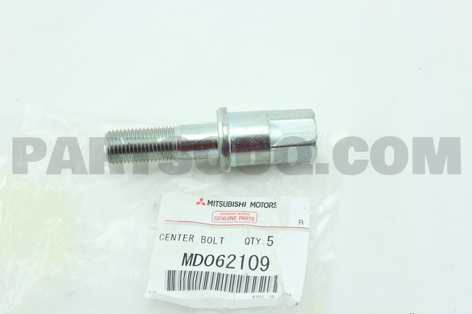

lesnik5000
Сообщения: 6603
Двигатель:: 4D56U
Откуда: Архангельск
Благодарил (а): 487 раз
Поблагодарили: 424 раза
Re: Чем удерживать шкив коленвала при откручивании болта?
Сообщение lesnik5000 »
Фиксатор резьбы нанесен на новом болту в виде розовой лаковой сопли ещё на заводе.

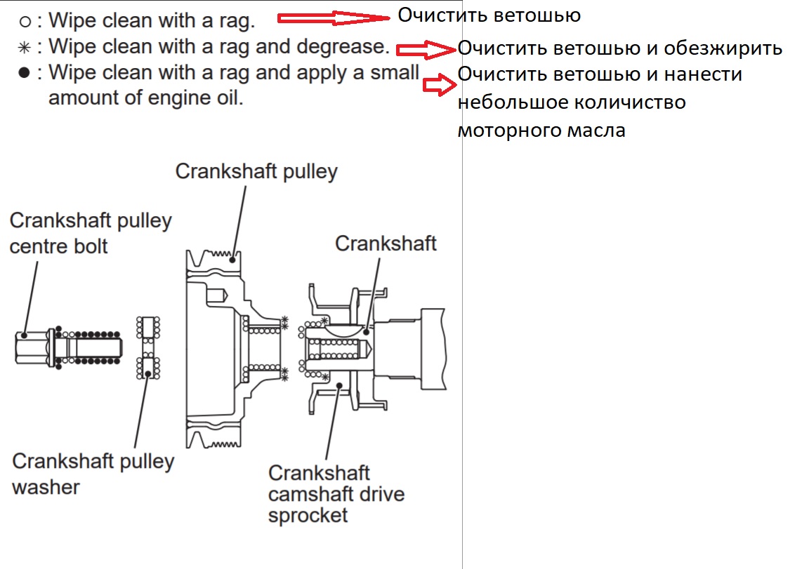

Сообщения: 57511
Поблагодарили: 4808 раз
lesnik5000 писал(а):Фиксатор резьбы нанесен на новом болту в виде розовой лаковой сопли ещё на заводе.
Саня, ну не начинай. Это не фиксатор.
Как думаешь вот это в руководстве от балды пишут даже с картинками, для пролетариев кто не читает)))
lesnik5000
Сообщения: 6603
Двигатель:: 4D56U
Откуда: Архангельск
А что это? Ветошью оно не очищается, я так и закручивал, капнув масло на болт прямо поверх этой сопли.
Маркер, что болт не б/у?
Сообщения: 20483
Благодарил (а): 101 раз
Поблагодарили: 1353 раза
Видимо да, маркер. на болту от дизеля его нет, либо я не замечал, потому как он черный( вороненый) и вороненье стирается после установки :)
Sfinks
Сообщения: 13149
Двигатель:: 4D56 был, 6G72
Откуда: Кронштадт
Благодарил (а): 432 раза
Поблагодарили: 344 раза
Сообщение Sfinks »
алексей - Маленький Мук писал(а):Видимо да, маркер. на болту от дизеля его нет, либо я не замечал, потому как он черный( вороненый) и вороненье стирается после установки :)
:=-O: Да ладныть! Сколько раз брал эти болты, все оцинкованные были!
