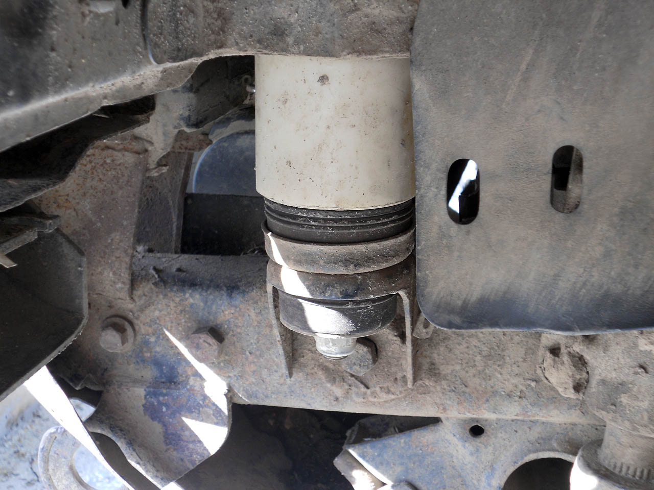

Юр, правда, а почему нет ?
У меня проставки, шириной 70 с чем то там мм, не 60 точно. Нормально все влезли, и спереди тоже.

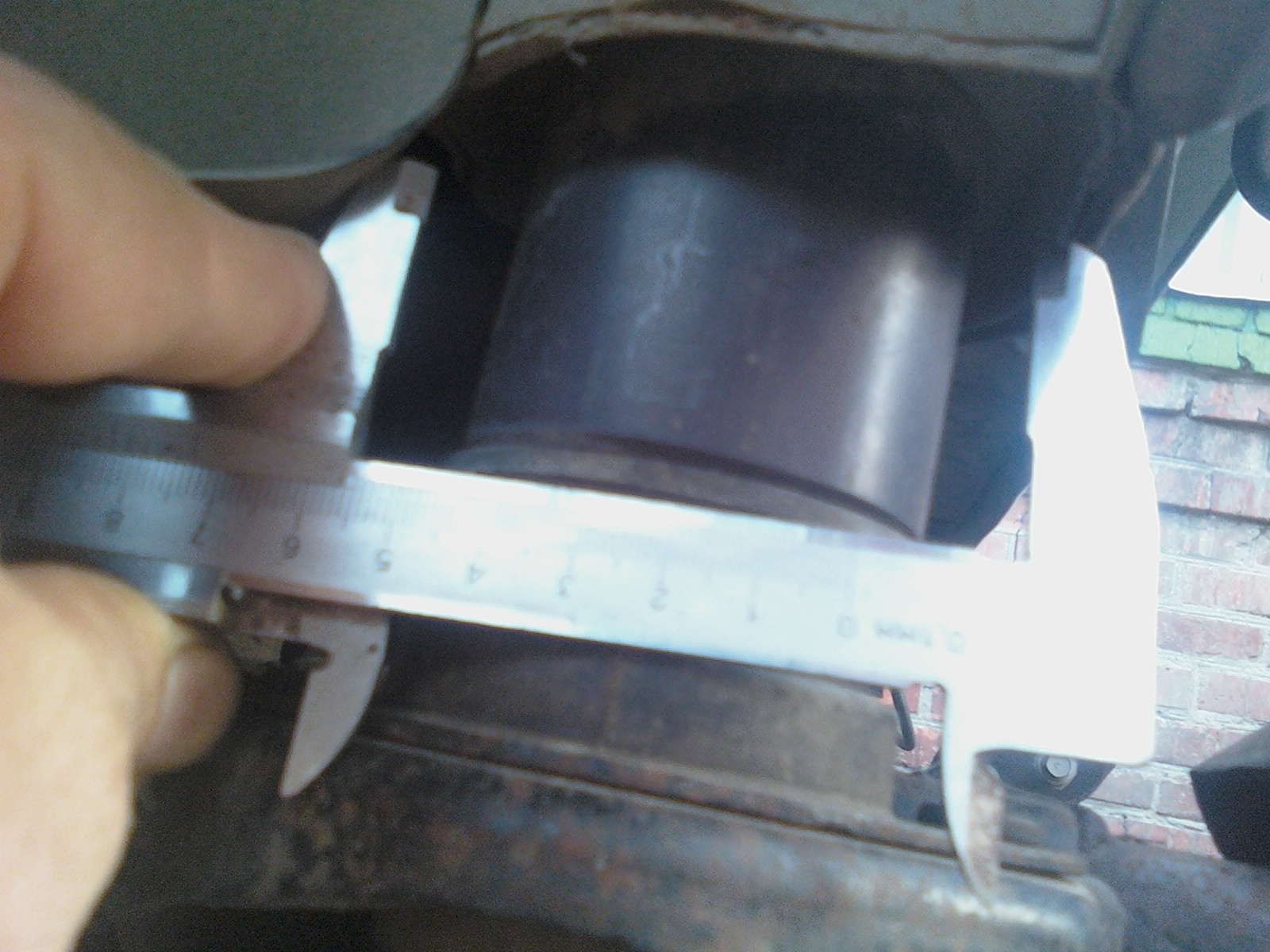

73 вроде влазит спереди, на штангеле видно.

Кароче, проставки делал и ставил 5 лет назад - так с ними и езжу.
Когда мерял размеры для заказа - намерял, что больше 65 не влезет.
Подробностев не помню.
Еще из минусов толстых - капролон дороже.:)
