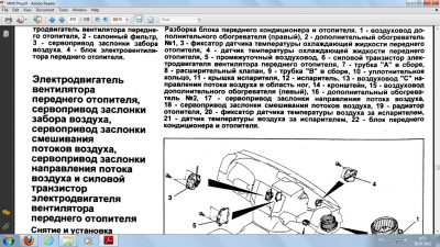

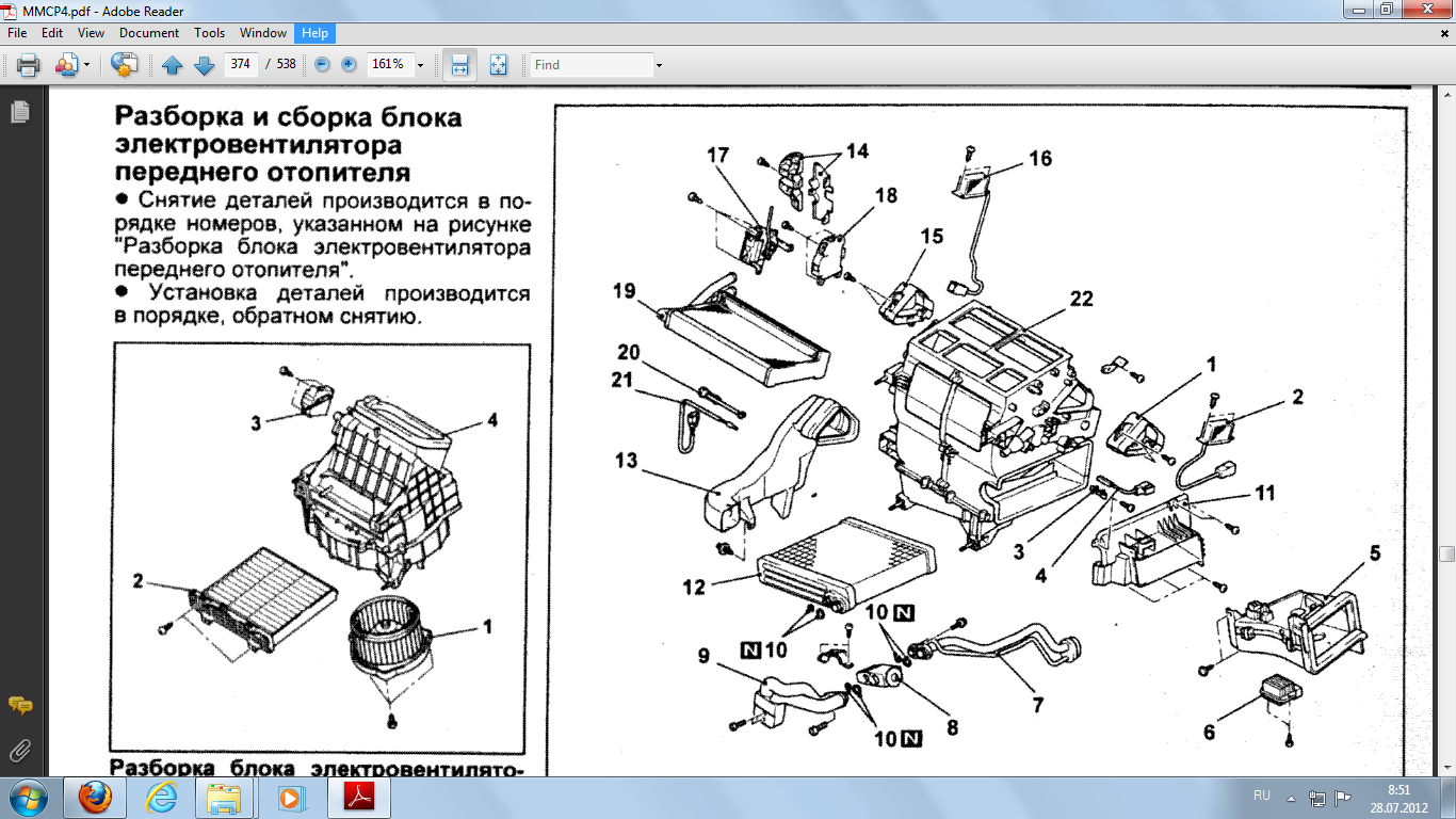

А как наносить пену или спрей на испаритель объясните.

Ручками. :) На баллон с очистителем прикрепляется гибкая трубочка, ныряем под торпедо и вперёд. :)

Ты не понял...спрошу по другому. Где находится испаритель?)))))))

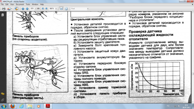

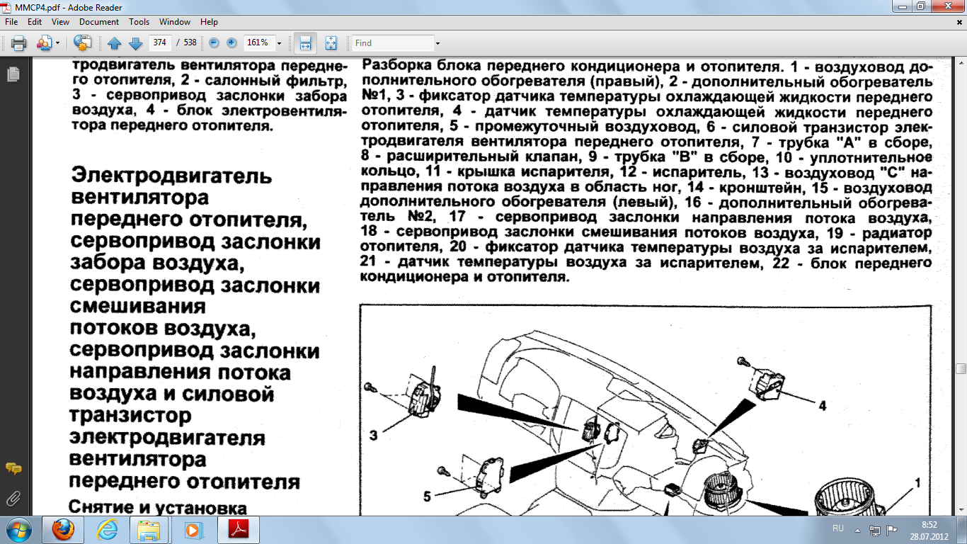

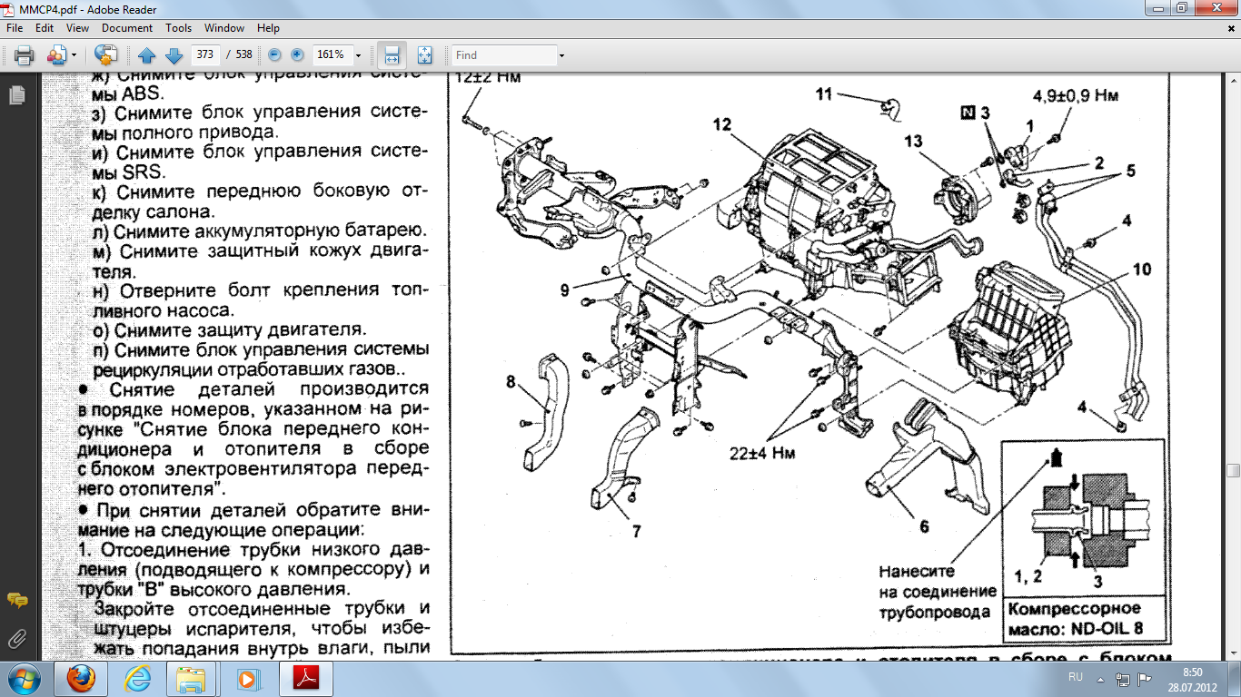

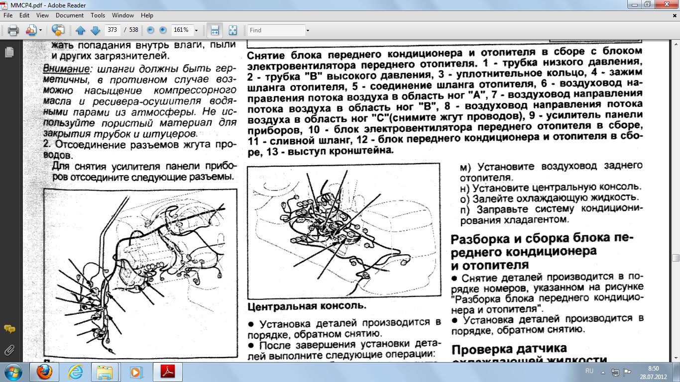

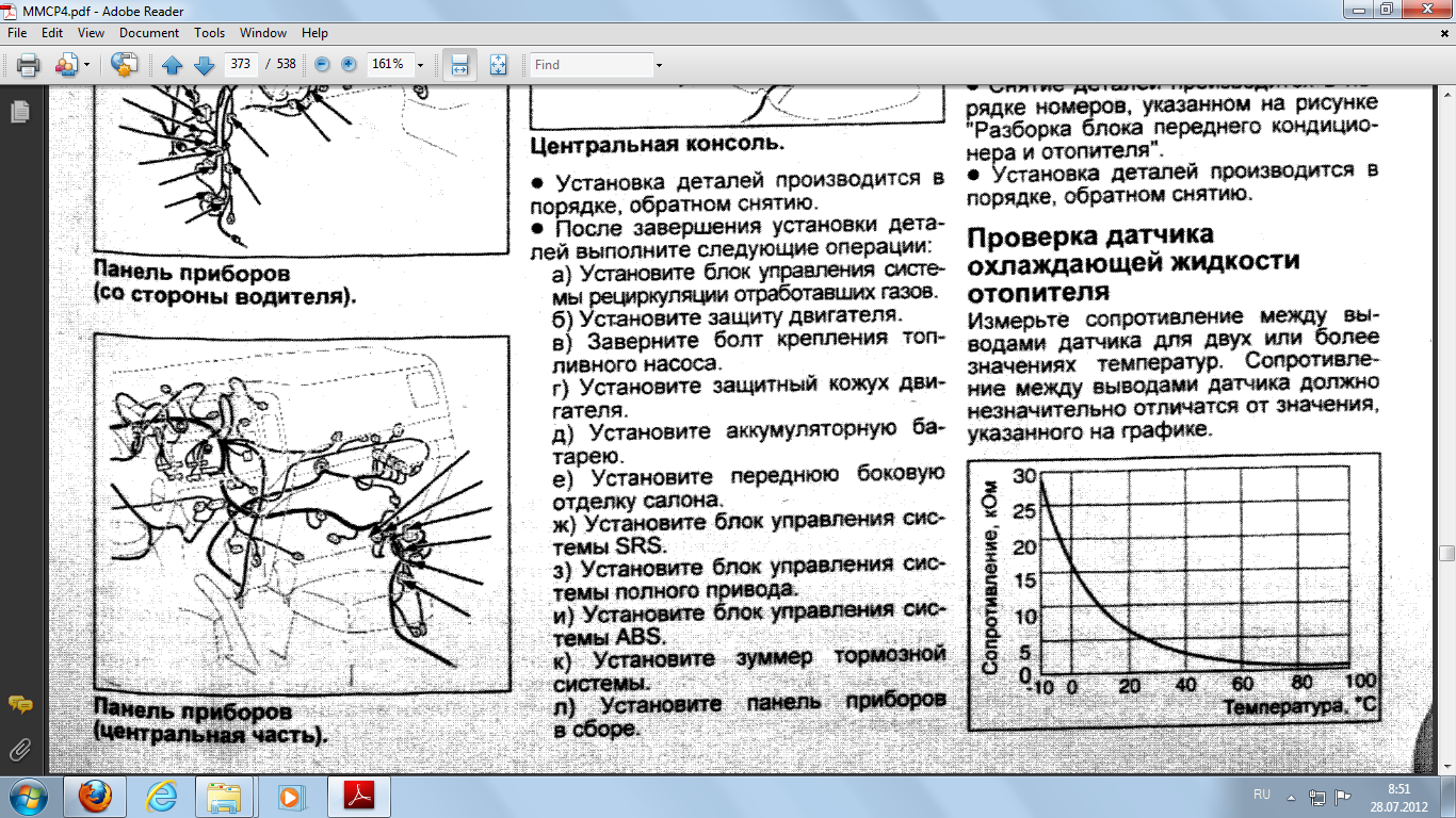

Если Вы задаёте подобные вопросы, то в Вашем случае лучше не самостоятельно. :)
Смотрим, читаем, думаем. :)
Хотя... В первый раз это трудно, было бы желание, время, руки и голова. :)
ПыСы. Иногда проще заплатить денюжку. По обстоятельствам. :;-):

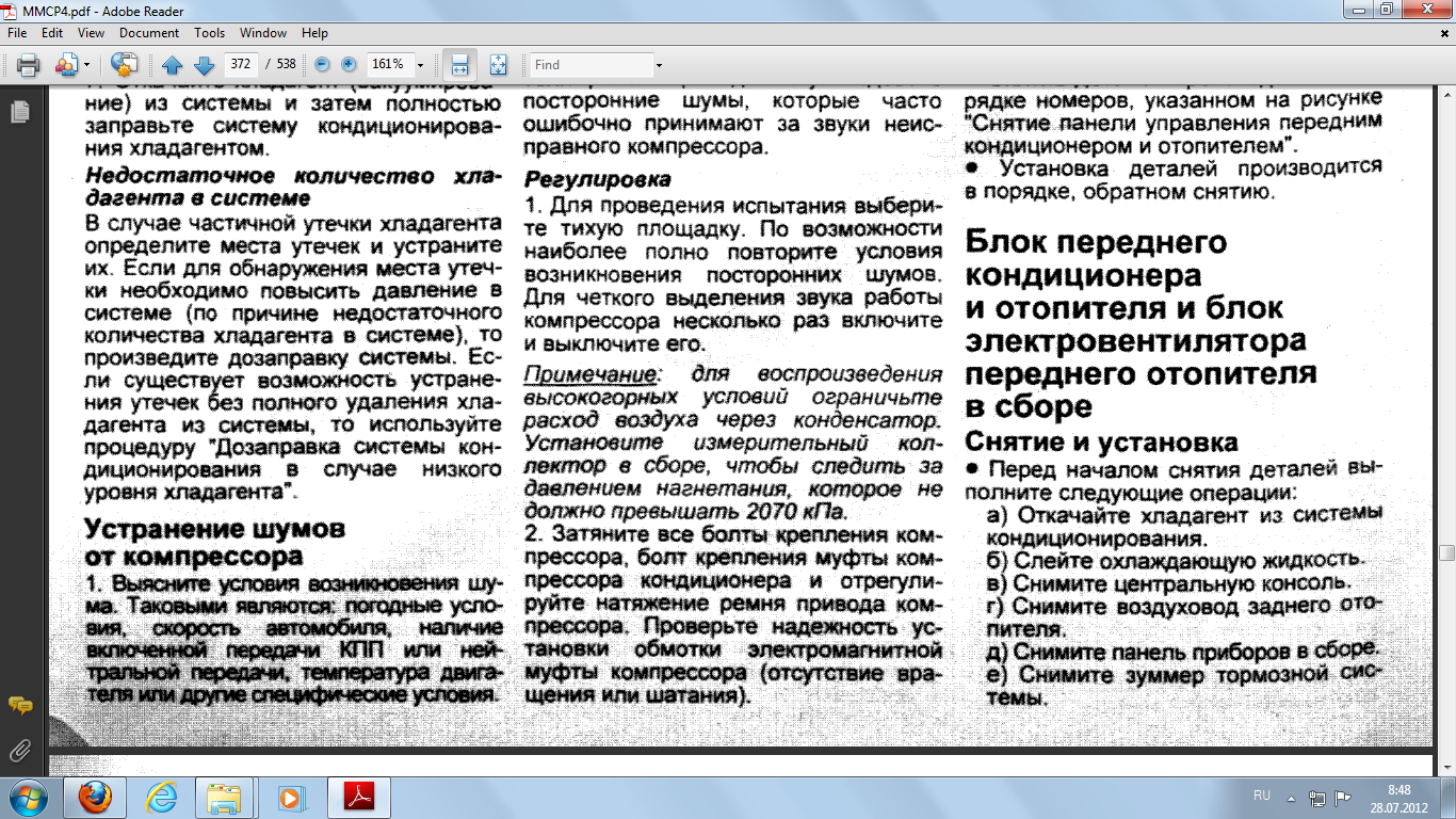

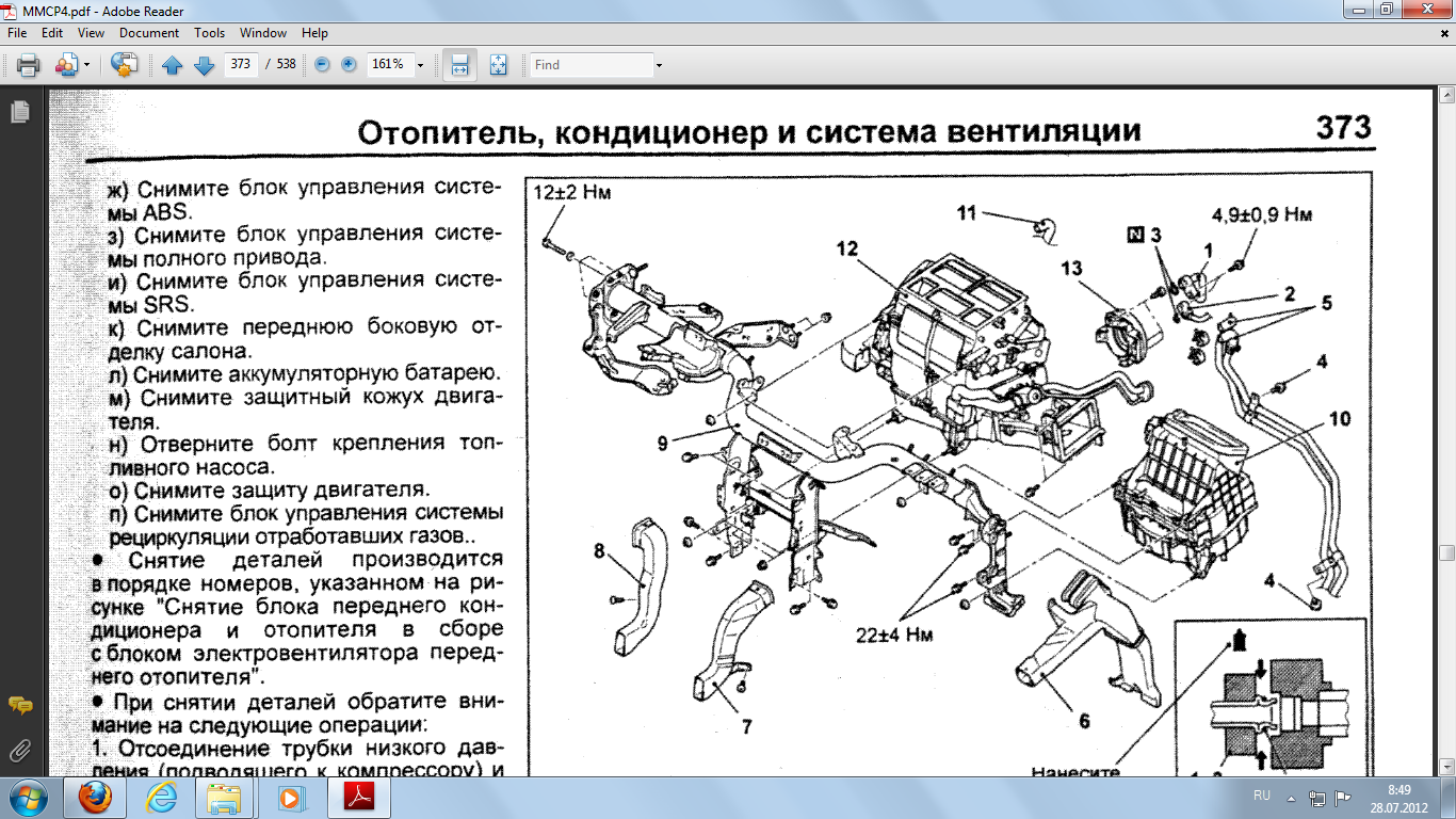

Вообщем посмотрел я то, что Андрей прислал и понял, что разбирать я ничего не буду.)))) Одназначно))))
А вот кто знает куды засунуть трубку с очистителем, чтобы на испаритель вся гадость попала? А?)))))))

В правый центральный дефлектор и Поглубже и рециркуляцию вкл, гадость сама попадет и будет кругами бродить.
Главное после этого фильтр менять.

Это который справа от компа? Завтра куплю новый фильтр и попробую....
Потом на рециркуляцию и оставлю на полчаса...

Да, самый близкий к испарителю это центральный правый.
Обычно на баллонах есть инструкция, ей и следуй.
