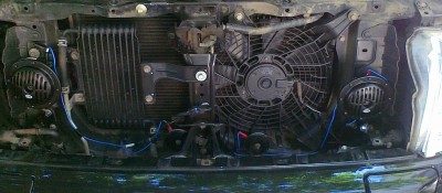

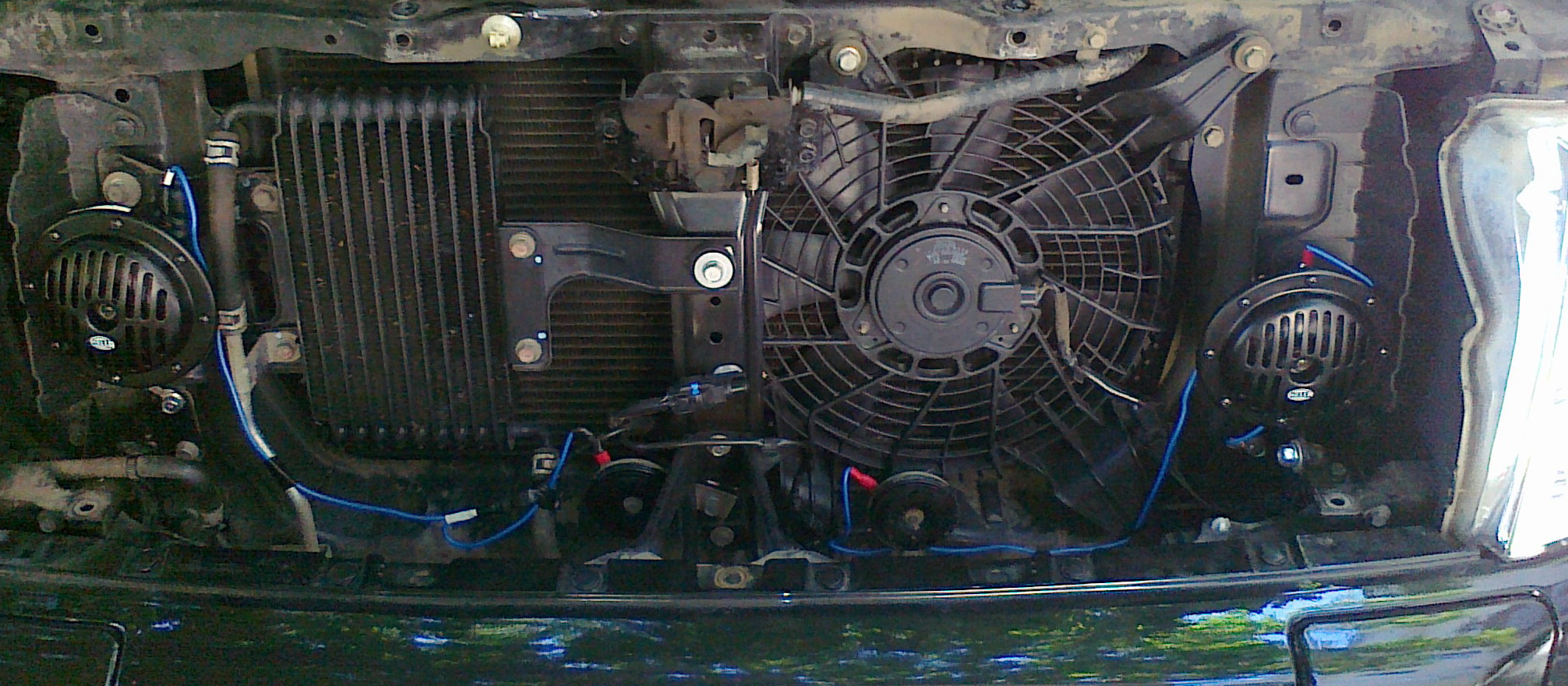

Re: Установка дополнительного звукового сигнала.
поставил через простое российское реле с предохранителем отдельным под этот сигнал 30А
Denya!
Два вопроса:
1. Как сигнал перенёс зиму?
2. Почему выбрано именно такое размещение?
Два вопроса:
он длинный, там удобно встал, ничего не дорабатывалось...
а зиму... ну, вот и посмотрим как
можно конечно компрессор с ресивером установить, если этот помрет
будем наблюдать
будем наблюдать
Слева что за маленький радиатор?Что то сами переносили?Сбегал на улицу,посмотрел свою,у меня там пустоDenya писал(а):
Вдогонку ещё вопрос.Magnat52 писал(а):...Слева что за маленький радиатор?Что то сами переносили?Сбегал на улицу,посмотрел свою,у меня там пусто.По размерам похож на радиатор интеркулера,но вроде как шланги маленькие и выходы с разных сторон.И еще просьба,если есть ссылка,киньте,я не нашел.Про радиатор интеркулер, кто нибудь переносил снизу и куда.Судя по этой фотке,вроде можно и сюда...
Движок скорее не перегревается(дизель).Нагрузка на кондиционер побольше,радиатор похуже охлаждается.У меня одна половина вебастом занята,не греется....Я вовремя про проставки прочитал.Радиатор интеркулера живой,но защиту гну и отрываю крепление....
