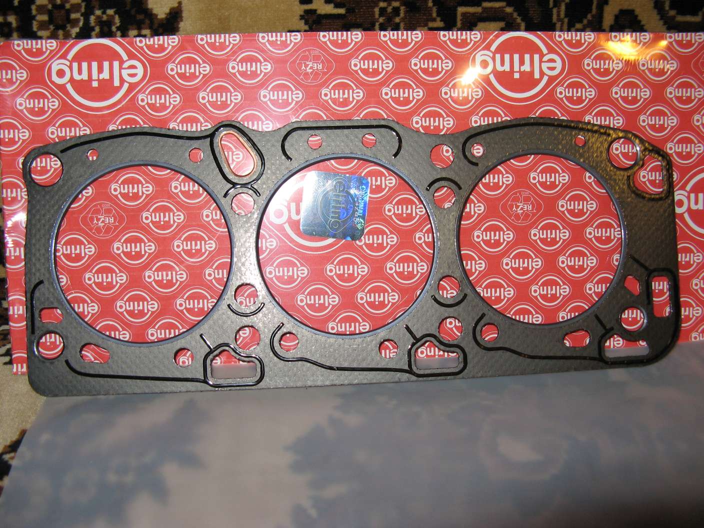

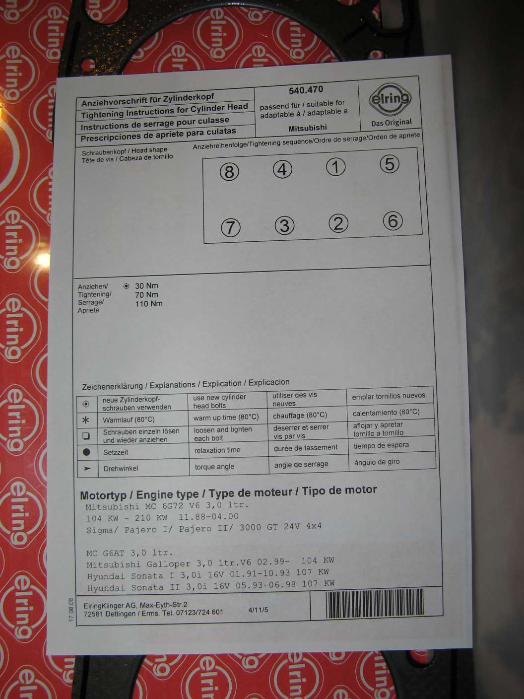

Вот прокладка элринг, я ошибся, схема затяжки там правильно указана (даже поэтапно - 3-7-11 кг), это я опять с тазиком перепутал, туда тоже элринг впихнул.

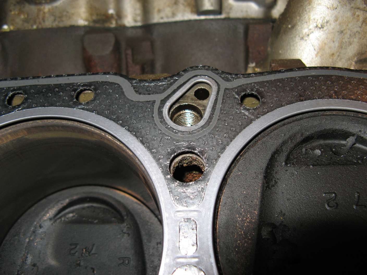

А это оригинал, в интерьере, так сказать.

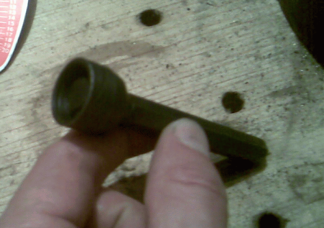

Сегодня был в другом городе, купил с оказией аж двух типов. Один из них россейский, вот такой с юбкой (на фото), другой Force- просто шестигранный брусок на 10. Но мне кажется, что первый, тот что специально для головок, поплывёт, потому что снимал с него заусенки очень легко. Ну, ладно- что есть, то есть...

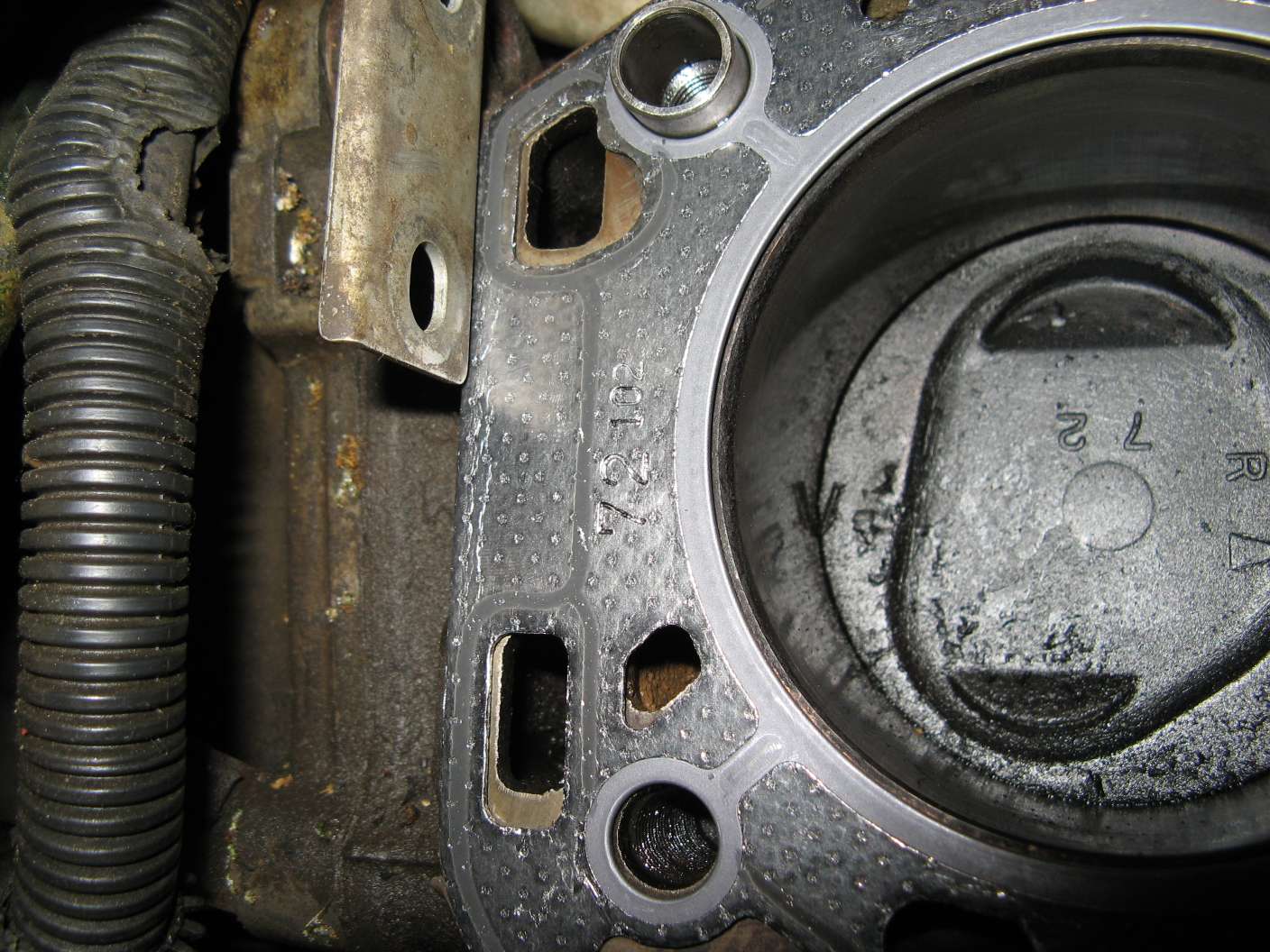

Добрался я до впускного коллектора и нарыл несколько косяков, но и вопросы появились.

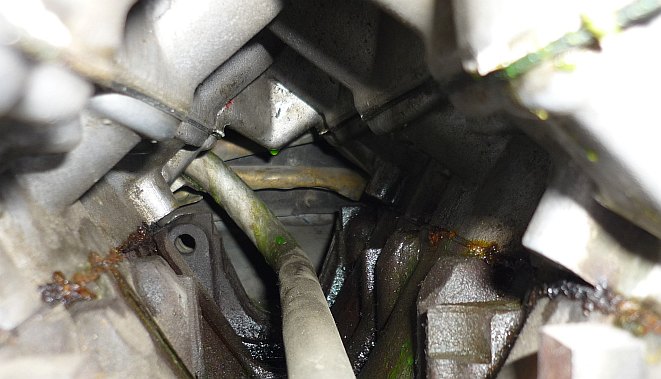

Перед снятием заглянул в развал

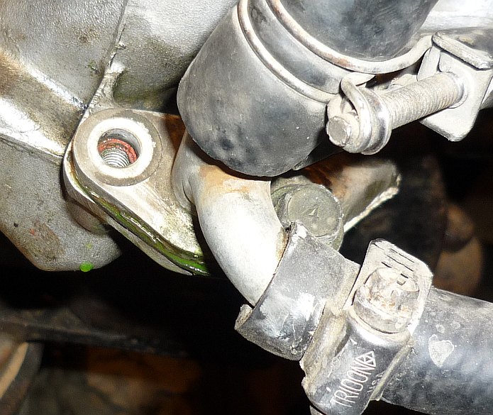

Смутила меня капелька вдали, свисающая с впускного, и накапанное под ним. Но и ближний к попмпе край тоже "красивый". Если присмотреться, то видно, что прокладка (размыто получилось) зелёная от антифриза.
Гайки и шпильки впускного были ржавые, скрутился он практически без усилий (гайки были еле затянуты). Когда снял коллектор, то увидел фланец на мелком тройнике без одного болта (!!!) . Ещё бы не текло...
Руки оборвать бы этим сборщикам...
Ближний к моторному щиту край развала удивил не только наличием антифриза, но и своей згаженностью маслом.
Тут правда я сам немного виноват, на днях доливал и пролил мимо где-то грамм 50. Но чувсвуется, что это не только оно (а может и совсем не оно), потому что грязное и копчёное.

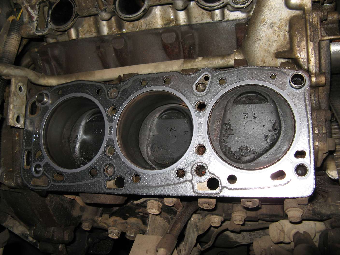

Далее... Левая (по ходу движения) половина вся в масле, такое вречаление, что сифонило через прокладку впускного или через прокладку ГБЦ

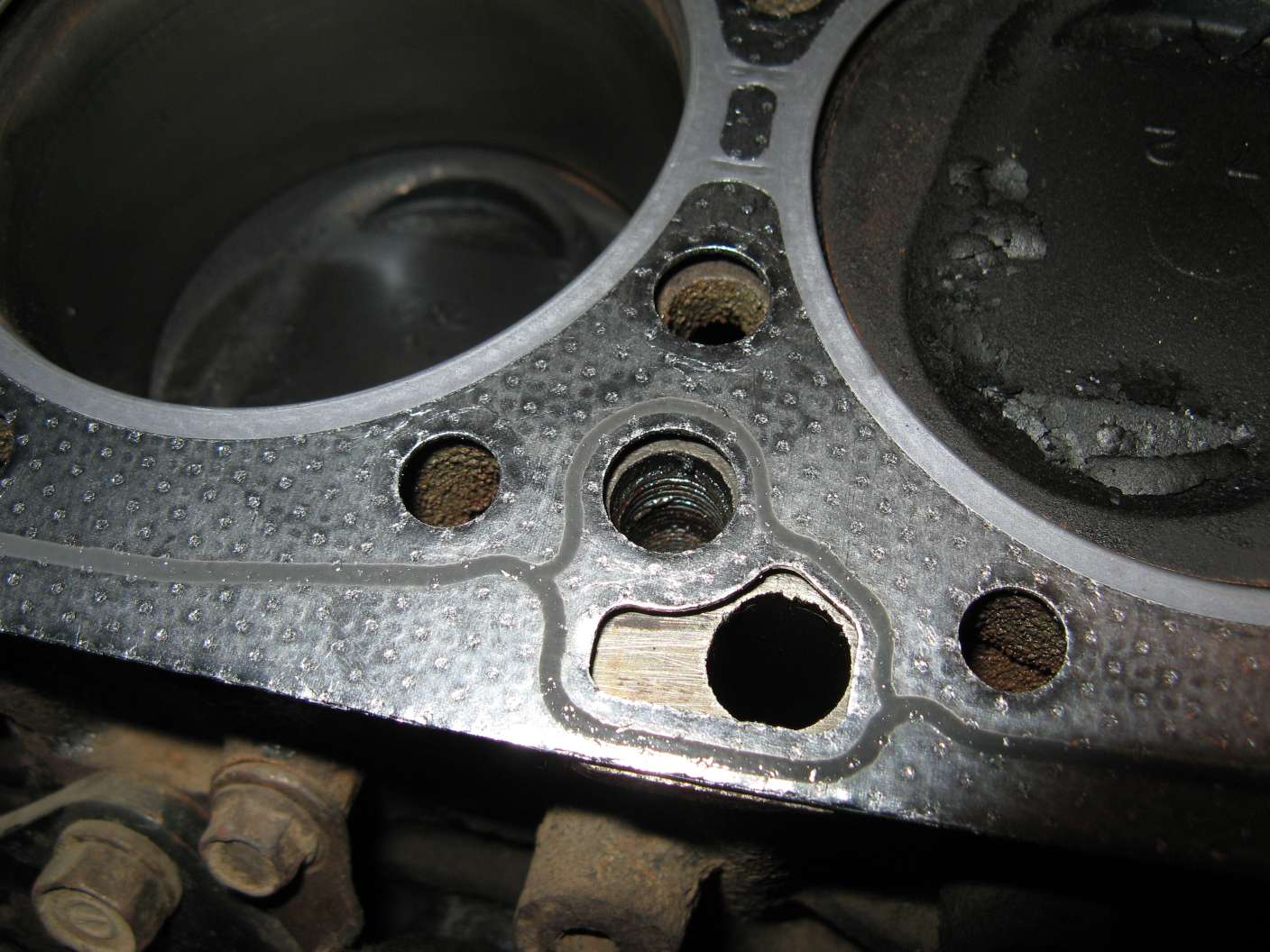

Вообще, честно говоря, я не понял что там увидел. По шву прокладки ГБЦ какие-то масляные наросты, похожие на густую смазку типа литола, но внутри типа ржавчины. На второй фотке по центру светло-коричниевое пятно- это я размазал такой нарост. Причём такая картина только в развале, по бокам движка никаких подтеканий нет.
Правая (по ходу движения) сторона выглядит несколько лучше, но тоже не идеальна.
Прокладки на впускном пропитались маслом, измерил их штангелем - 1,5 мм (офигел!). Сейчас посмотрел по каталогам, думал мож где толщина указана. Нашёл только у Аджусы - 1 мм . Теперь вот думаю, то ли прокладку так маслом раздуло, то ли и была такой толстой? Новую мне быстро всё равно не купить, буду из паронита резать, так какой толщины его искать?
Ещё поганая ситуация с документацией. В том электронном мануале по впускным/выпускным системам движка 6G72 почему-то нету :( . Решил по аналогии поглядеть на 74-й, но у них оказывается есть отличия в крепеже. На 74-м стоят какие-то пружинные шайбы, причём двух типов, а у нас просто гроверы. Или это на моём движке уже кто-то гроверы вкрячил? Но по экзистовским каталогам вроде тоже гроверы числятся. Хотелось бы прояснить это место.
У меня создалось впечатление, что либо прокладку не довернули, или затягивали не по порядку, как описано в мануале, а она потом просела.

dvm99 писал(а):Левая (по ходу движения) половина вся в масле, такое вречаление, что сифонило через прокладку впускного или через прокладку ГБЦ
В этом месте идет подающий масляный канал из блока в голову, видимо горе-мастера не дотянули ГБЦ или прокладка фиговая или плоскость у головы повело.
