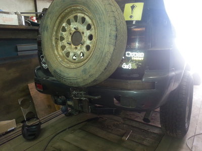

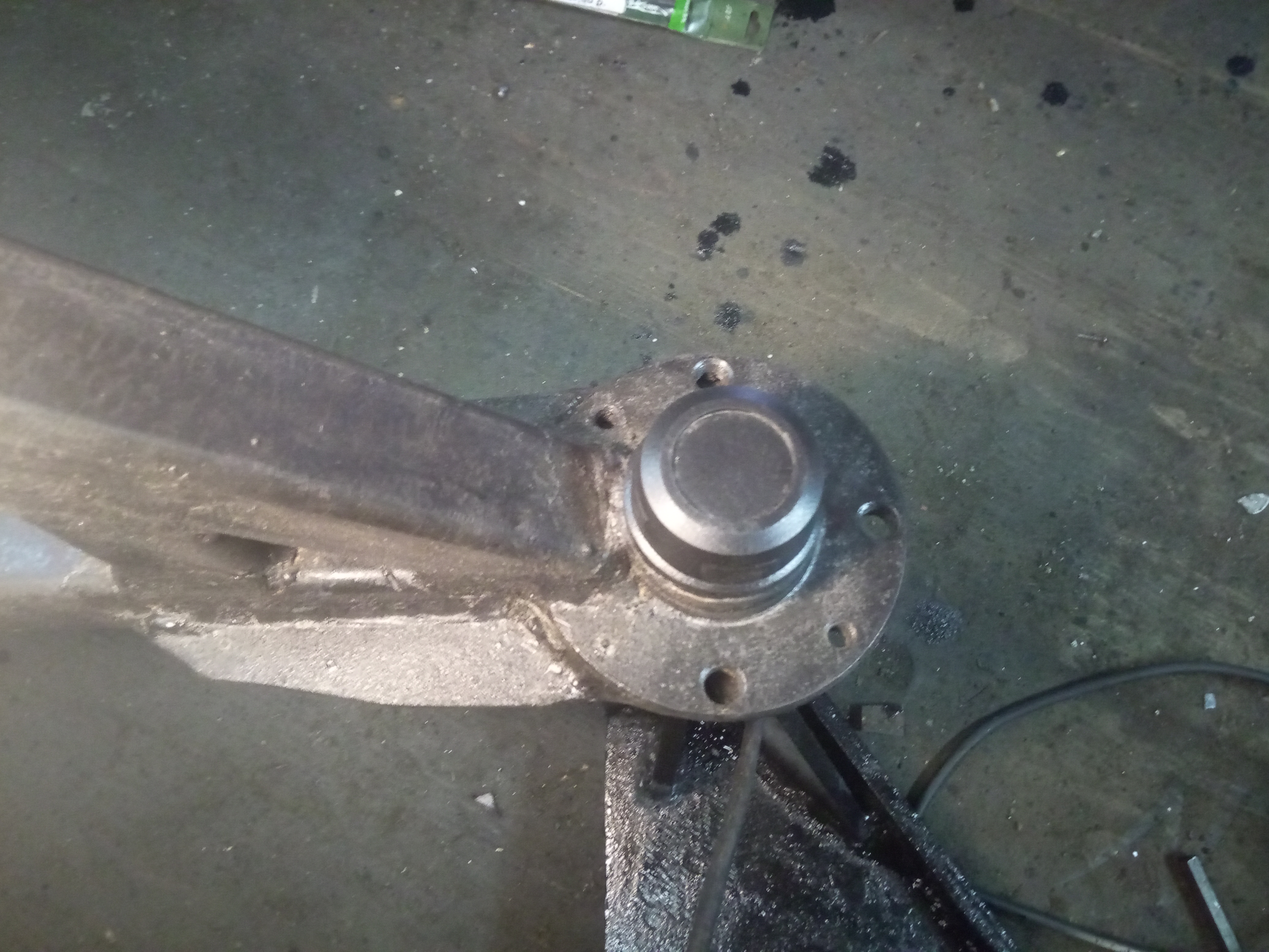

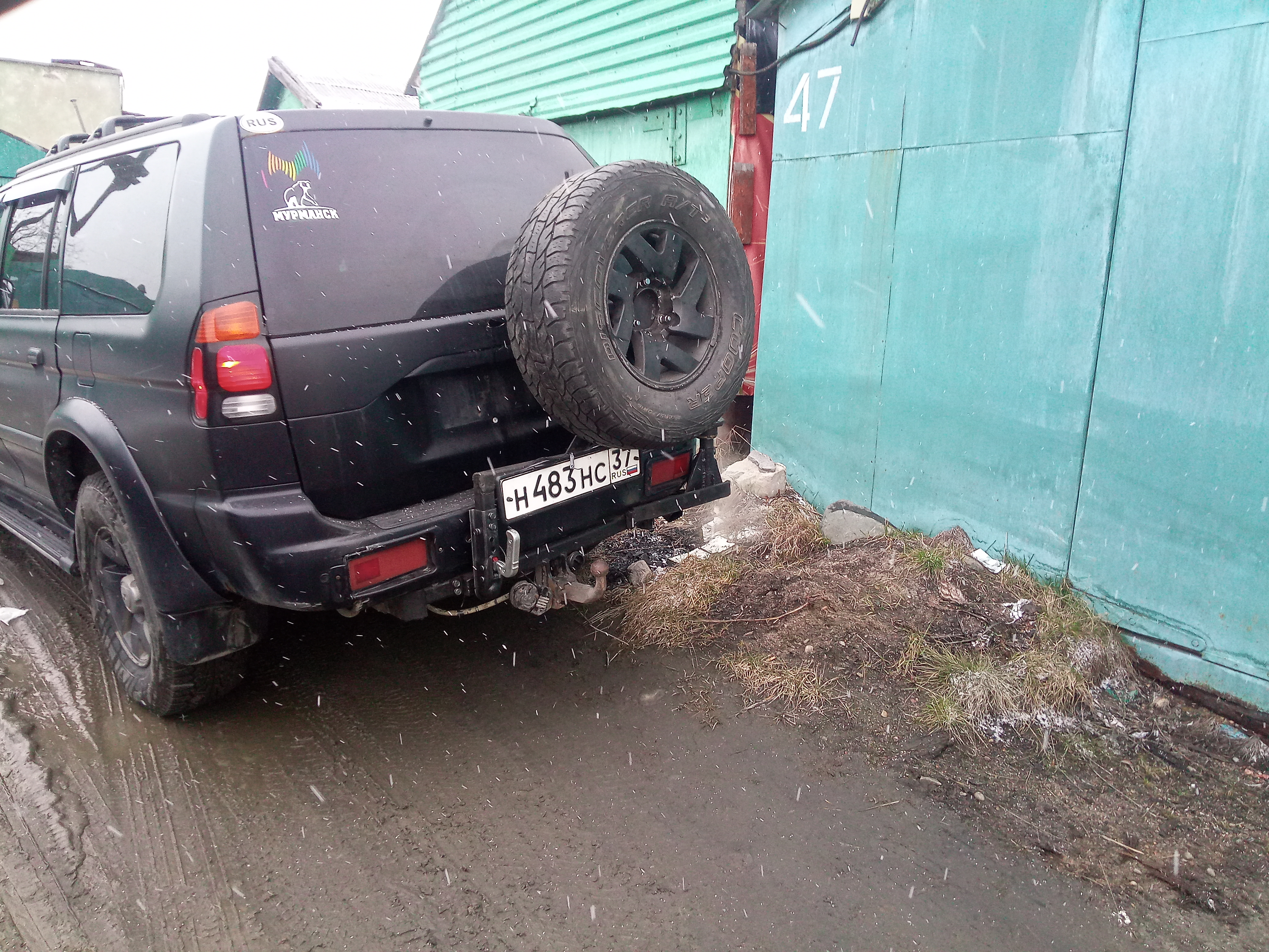

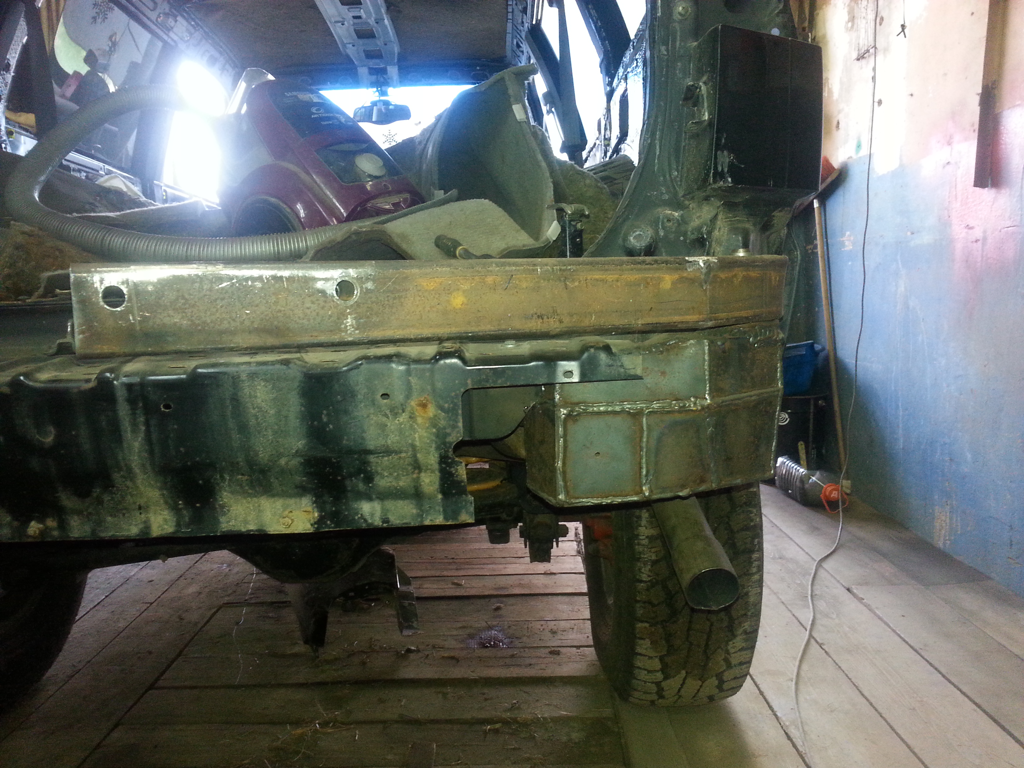

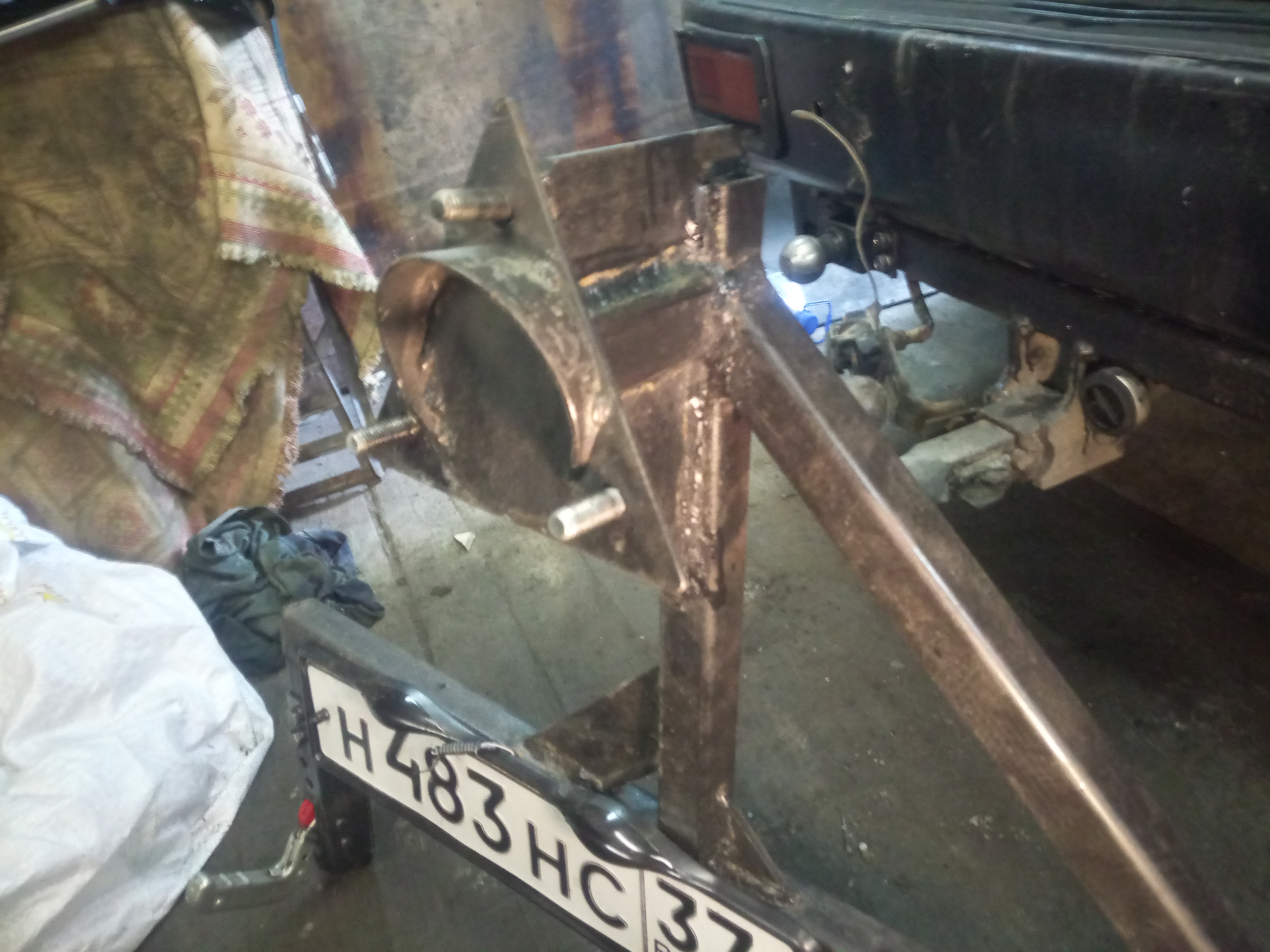

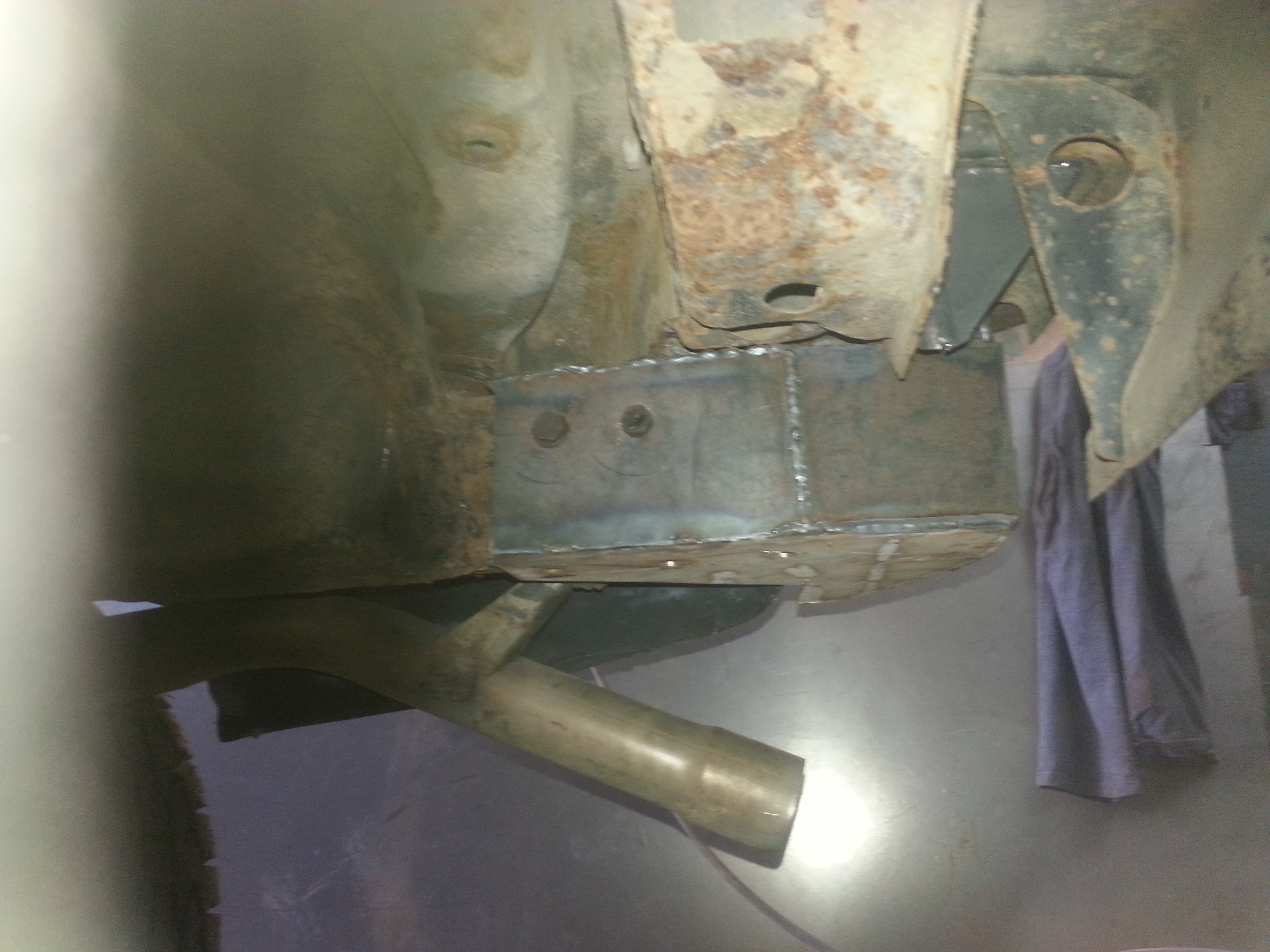

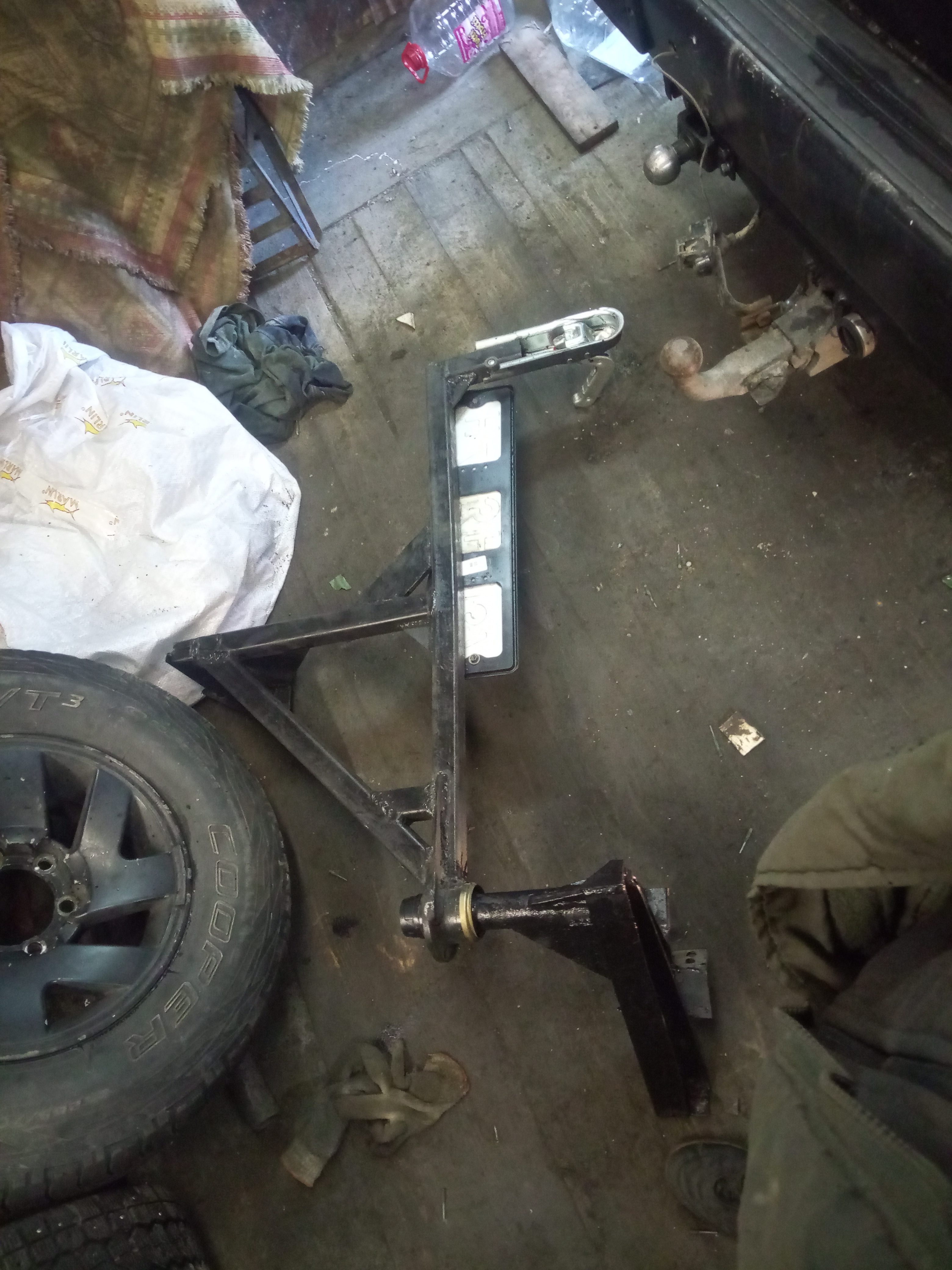

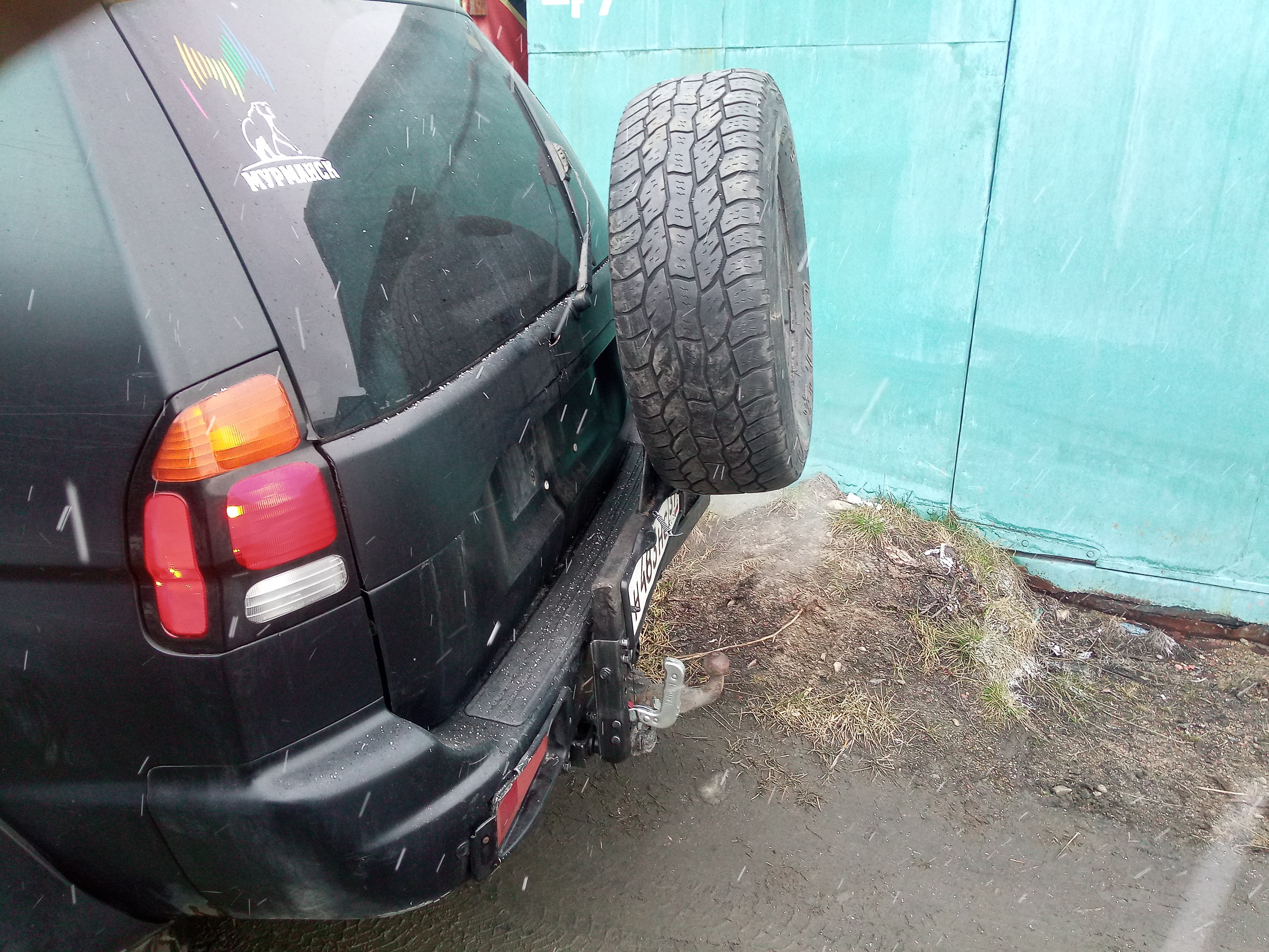

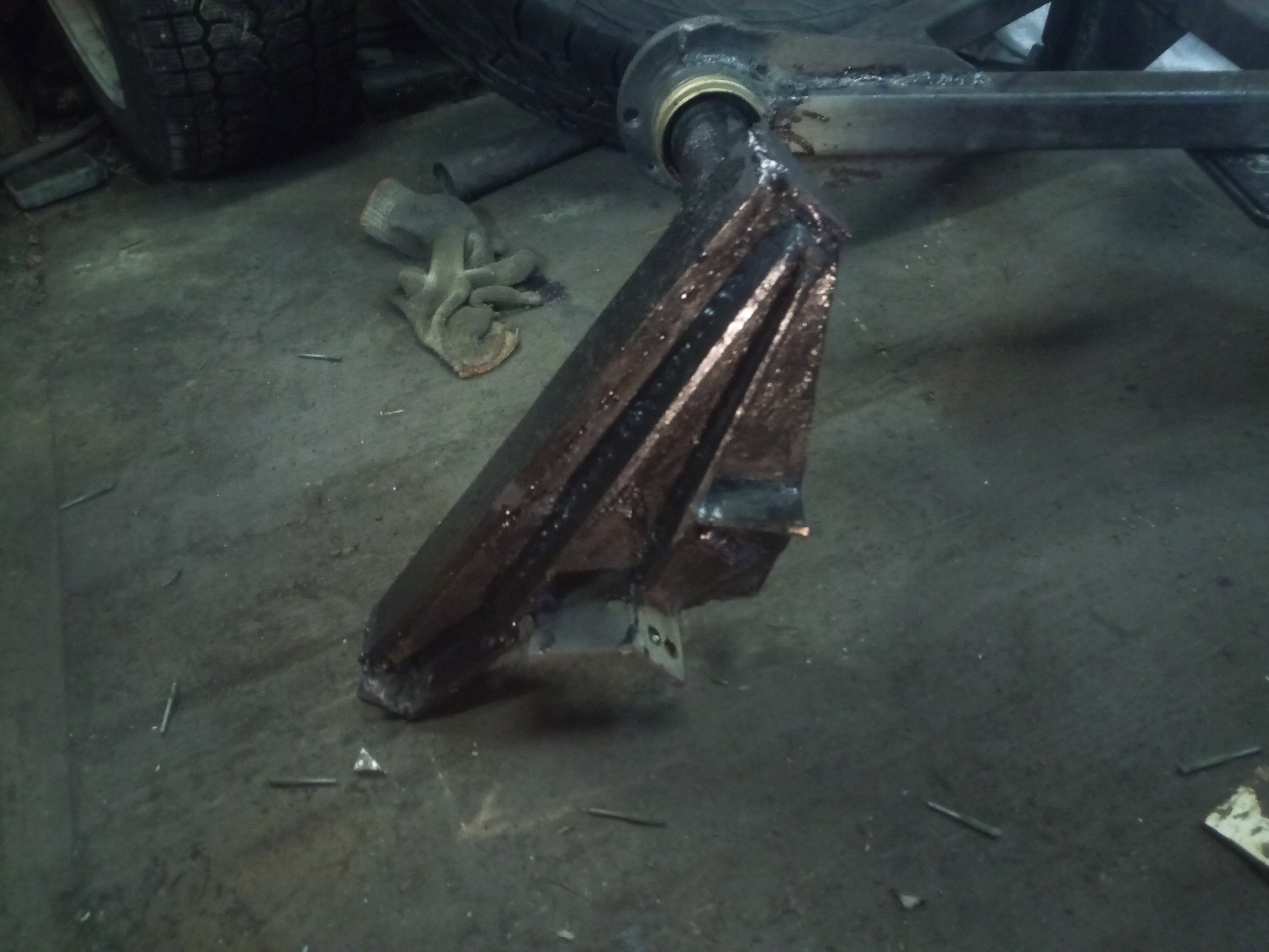

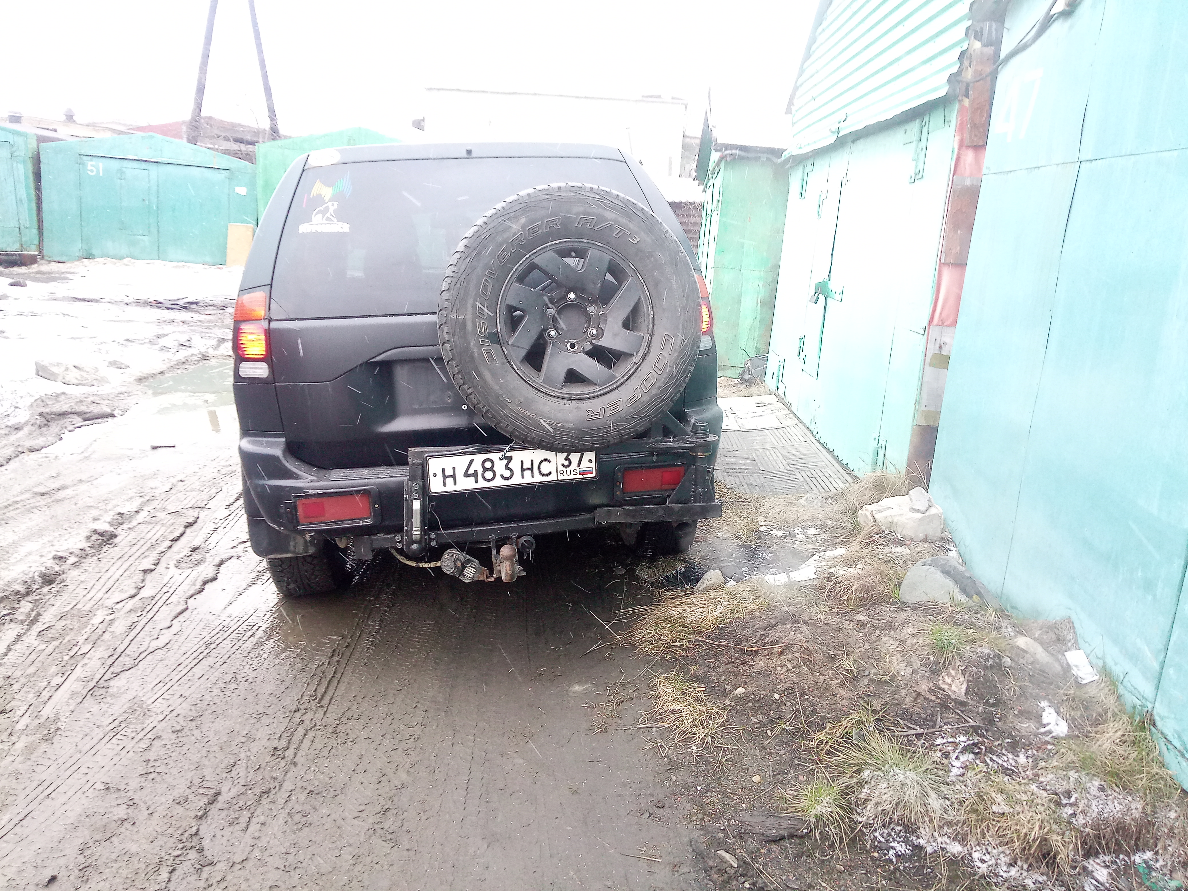

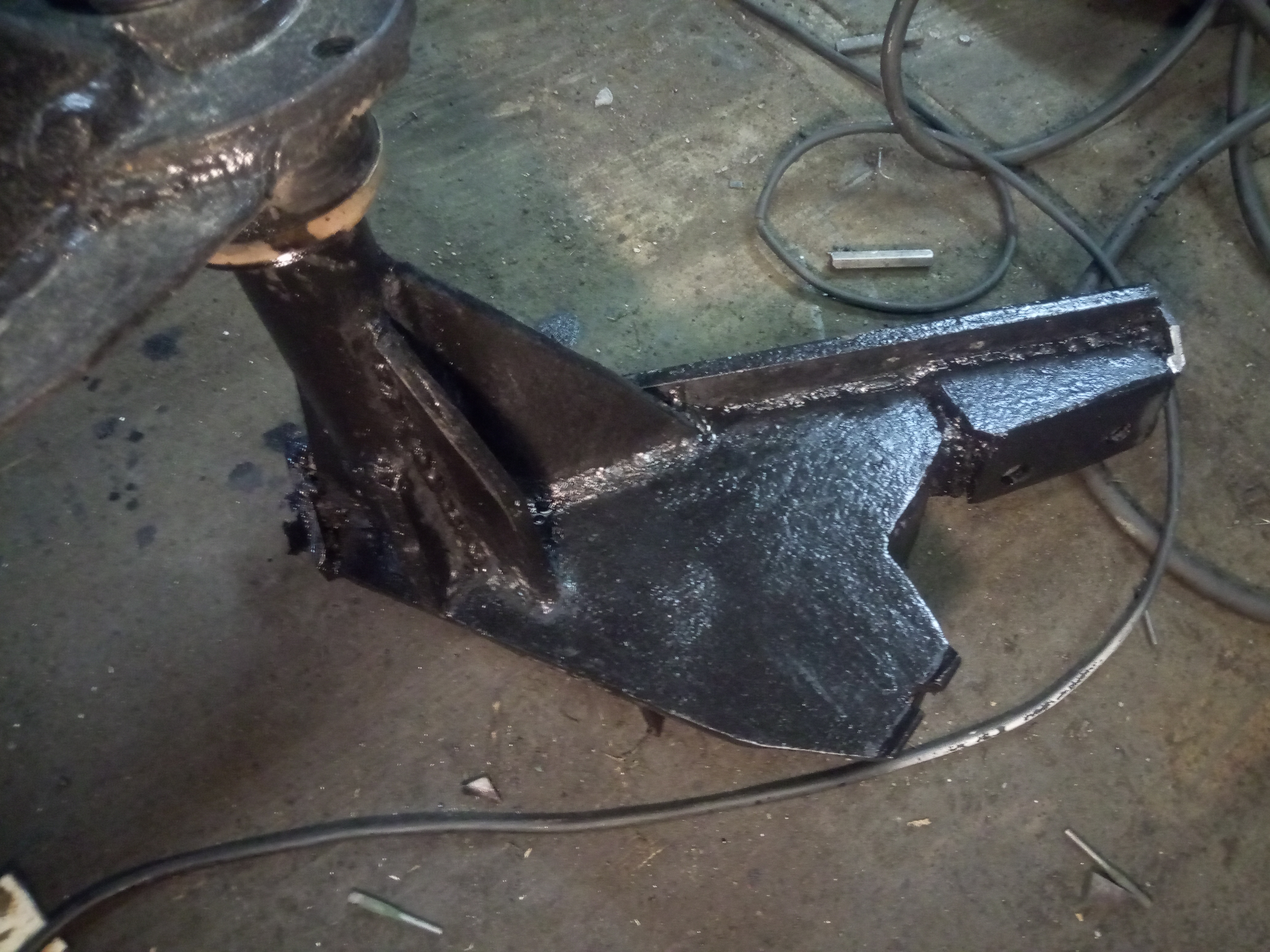

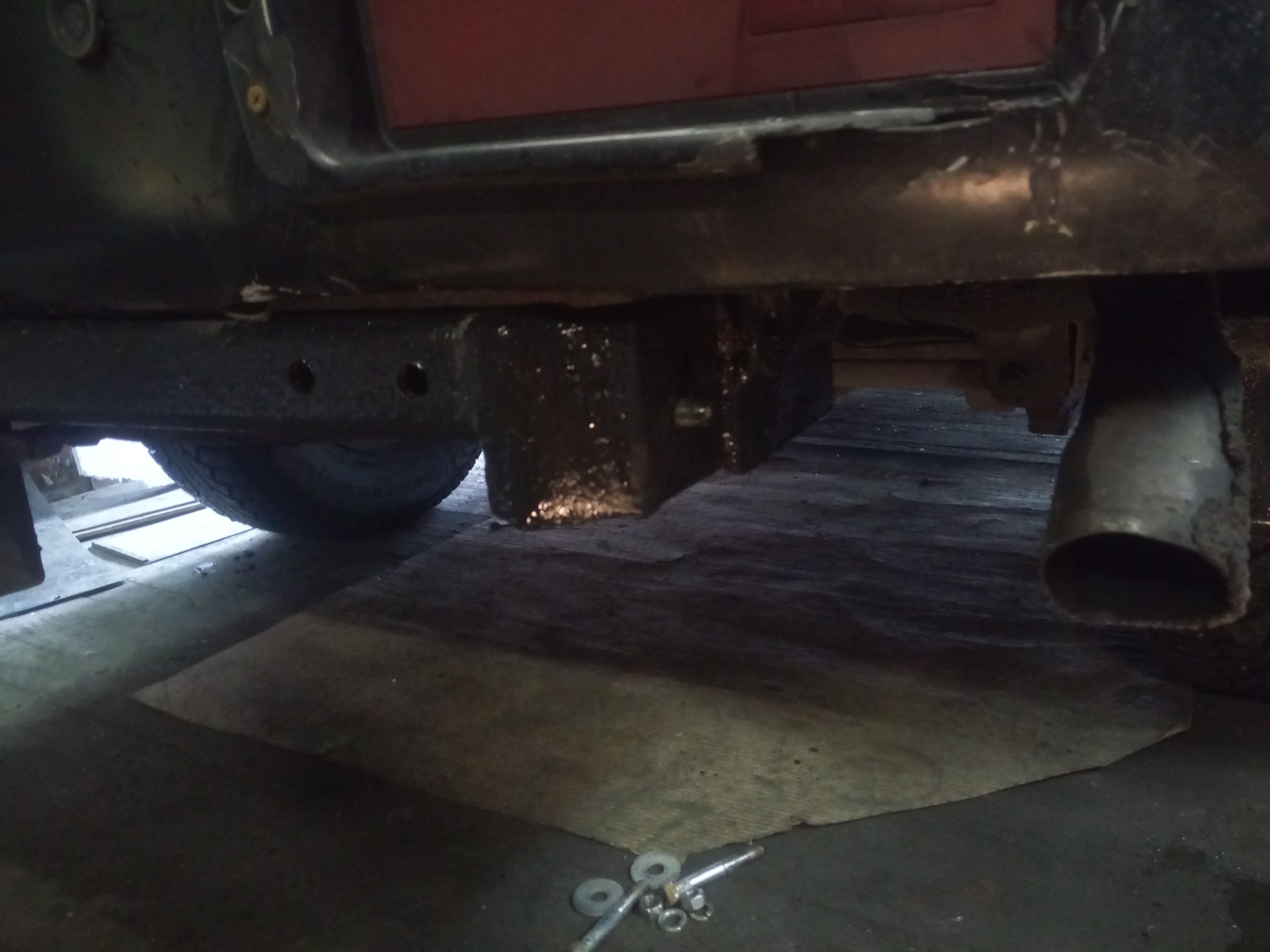

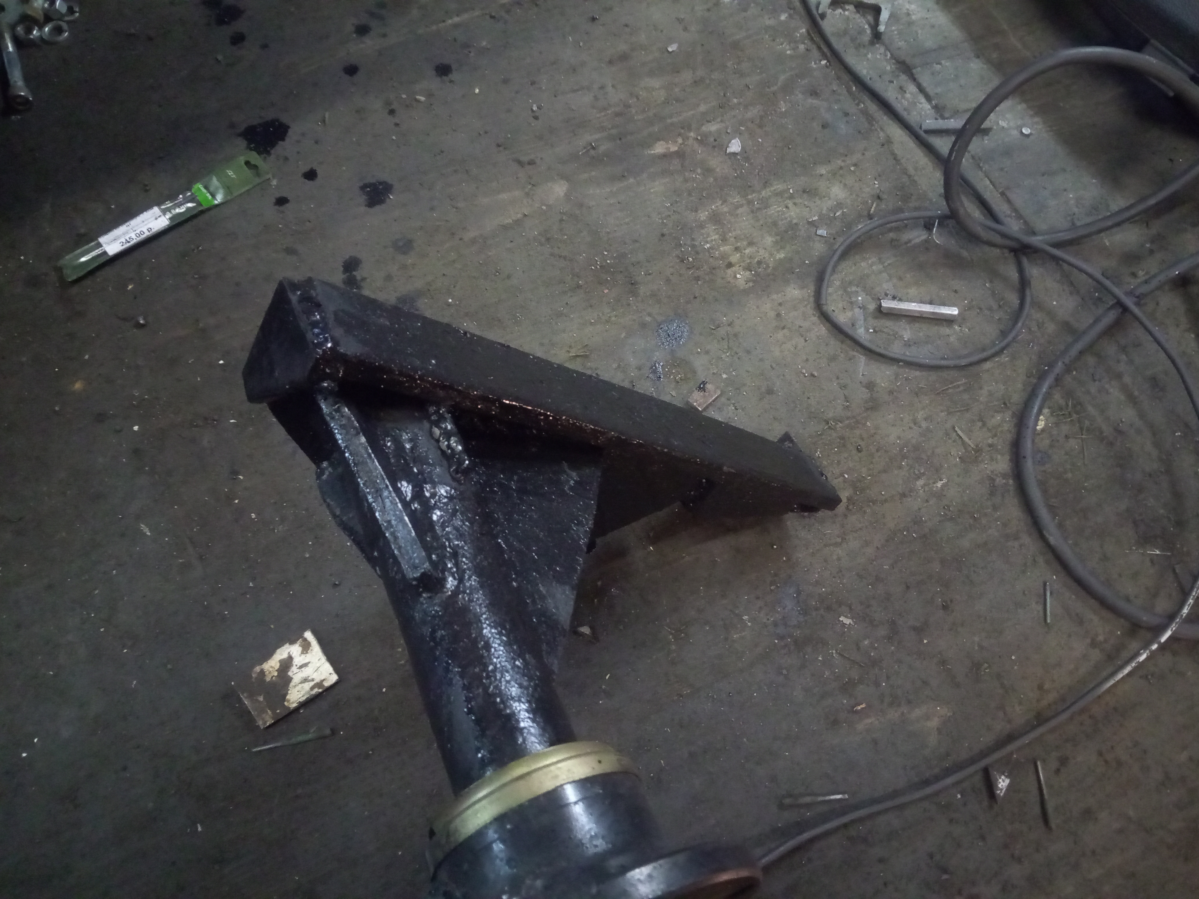

задняя калитка на Паджеро Спорт
Всем доброго времени суток, вот решил поделиться своим видением калитки, кронштейн был сварен из листового металла толщиной 10мм, сама рама из квадратной трубы 40 мм, из того что было под рукой! Покупалось полуось для прицепа под девяточную ступицу 700р, ступица с подшипником 800, шар фаркопа с резьбой 450р, замок прицепного 1050, болты, гайки отрезные круги электроды ещё 700р! короче из того что получилось могу сказать что трубу надо брать потолще, у меня немного играет в районе плеча на замок, надо будет упор сделать ещё! Но в целом доволен как слон!

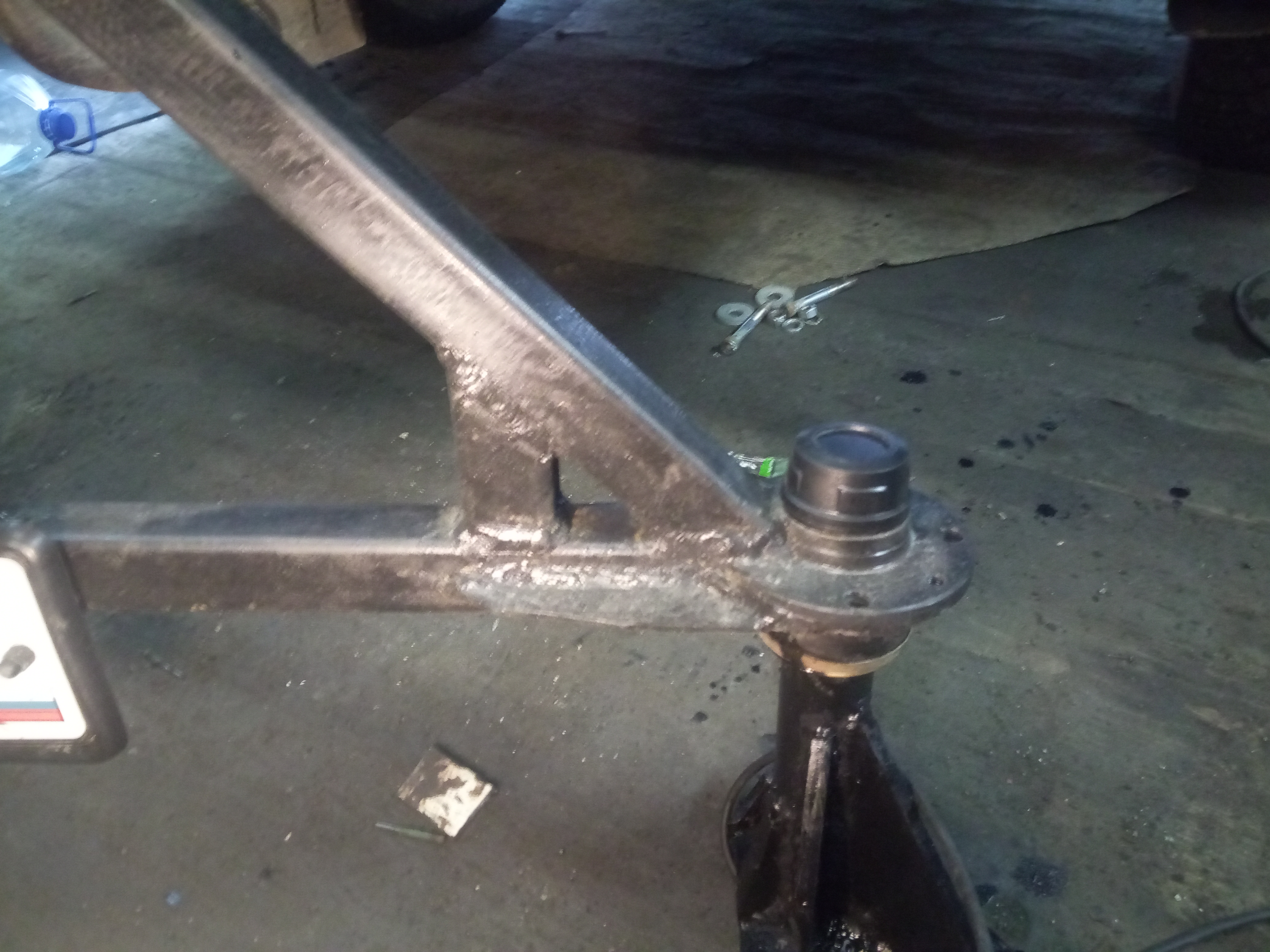

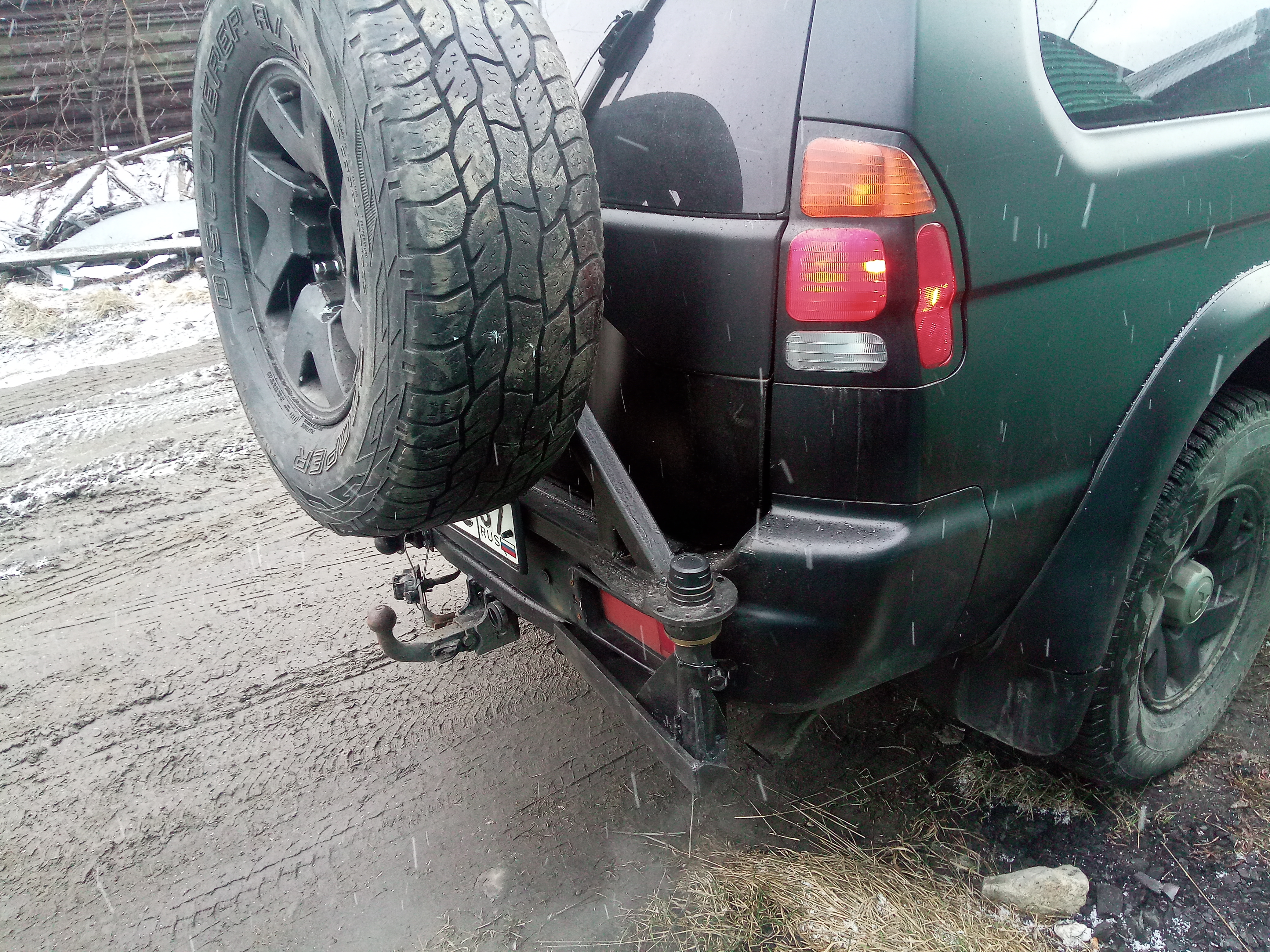

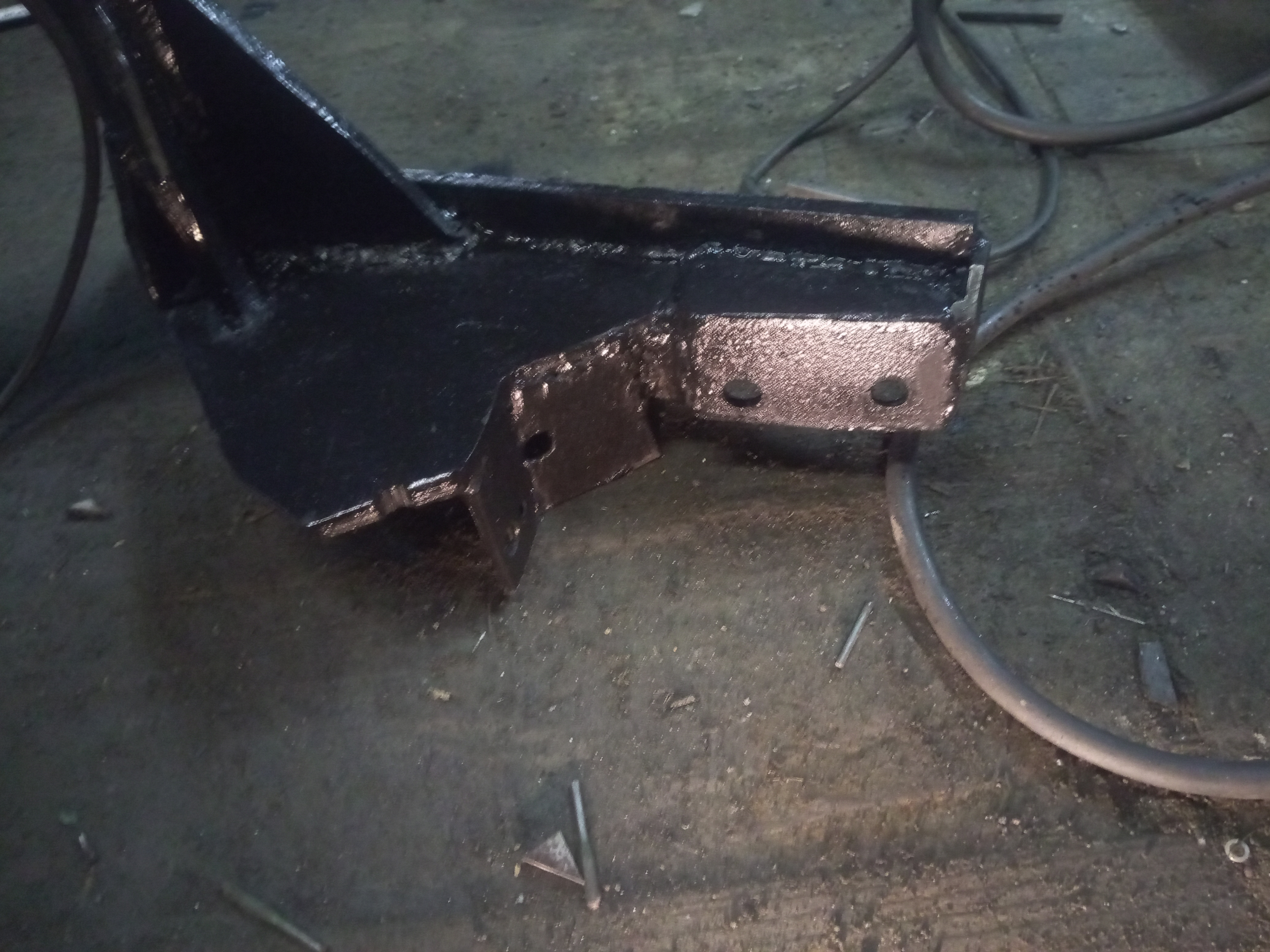

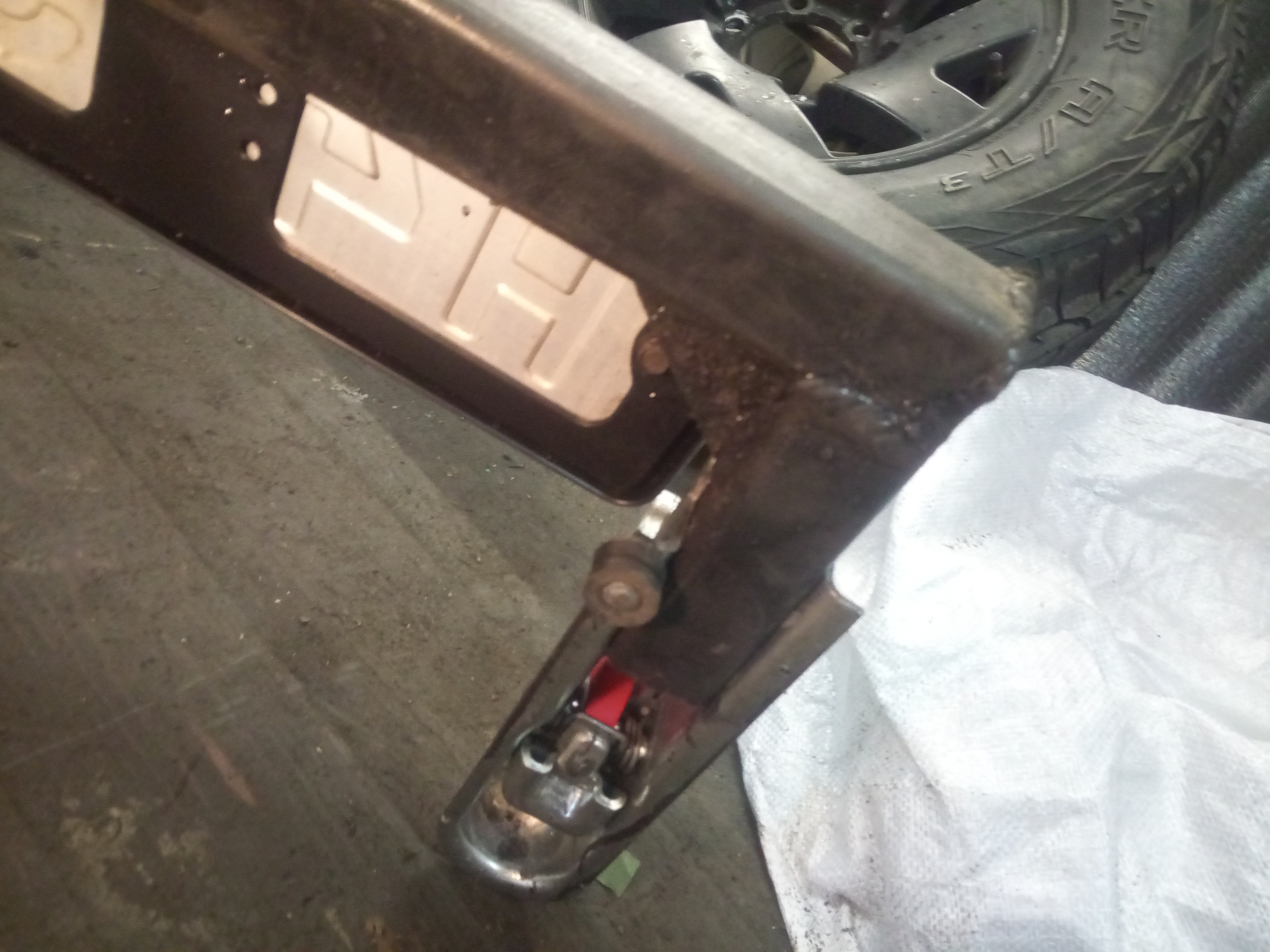

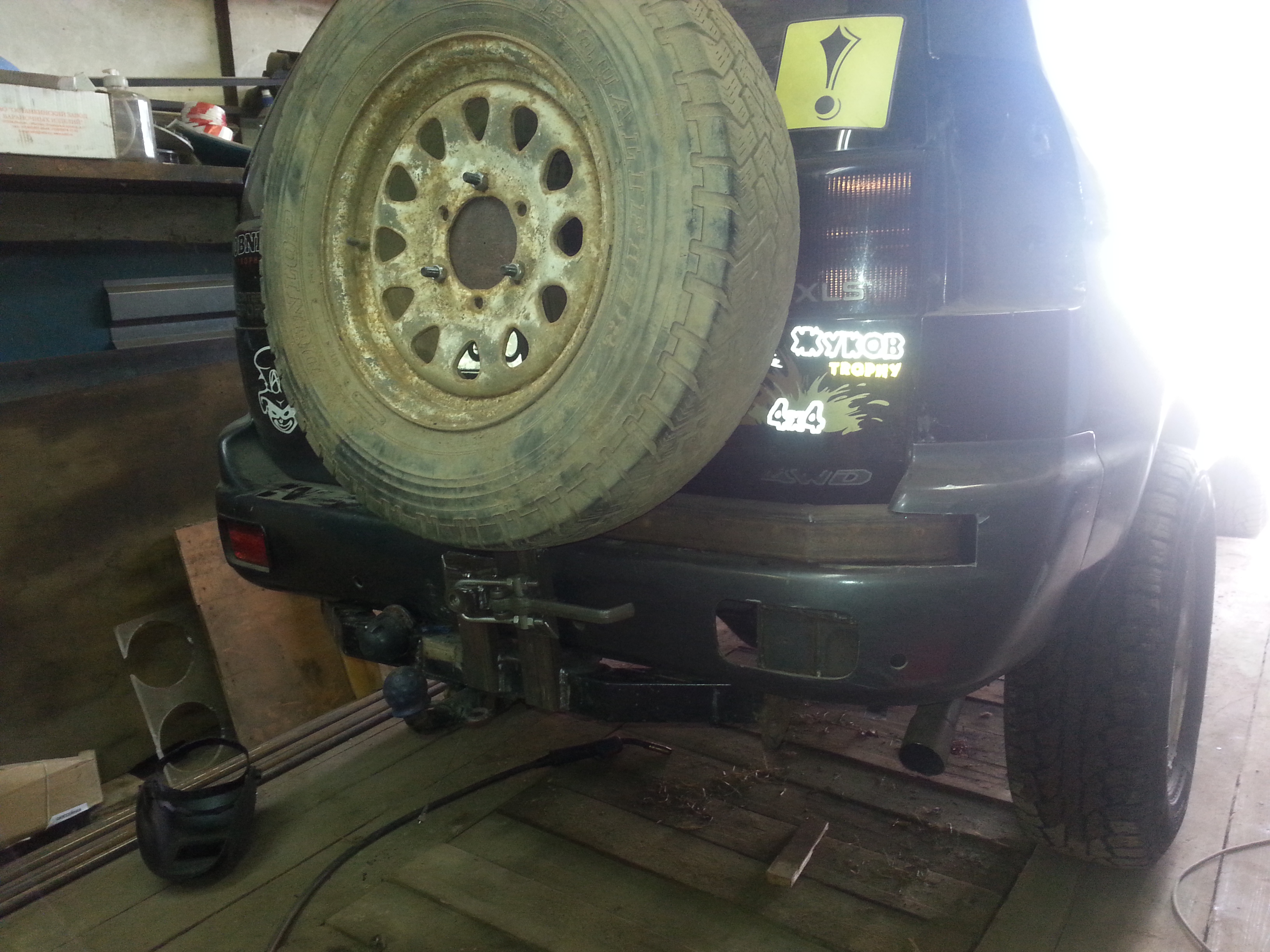

Немного повело при сварке(сварщик из меня не особо) ,но в целом очень даже ничего, ща ещё хочу амортизатор от двери багажника девятки или нивы приколхозить
