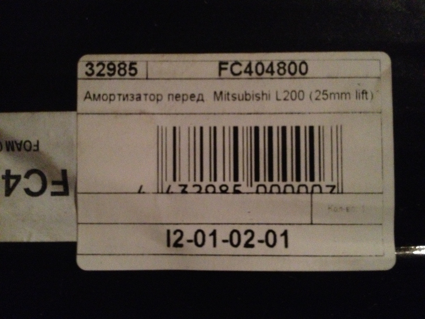

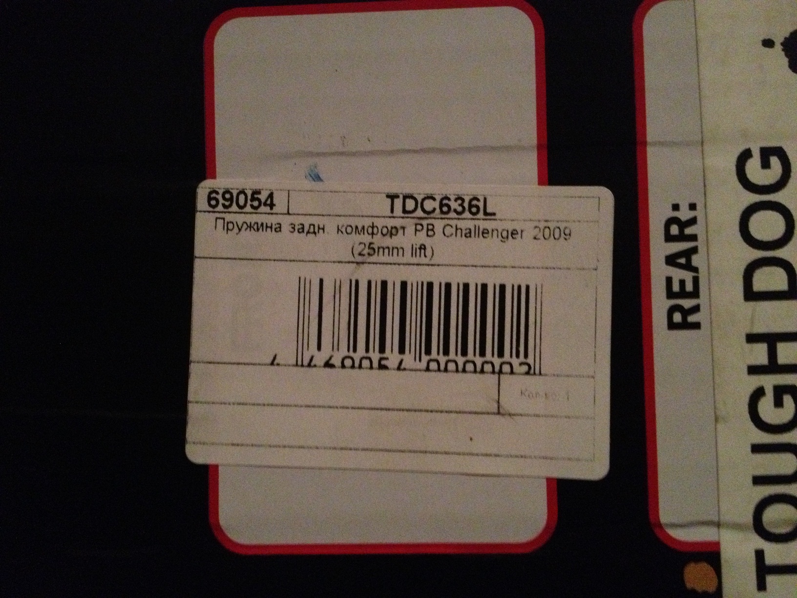

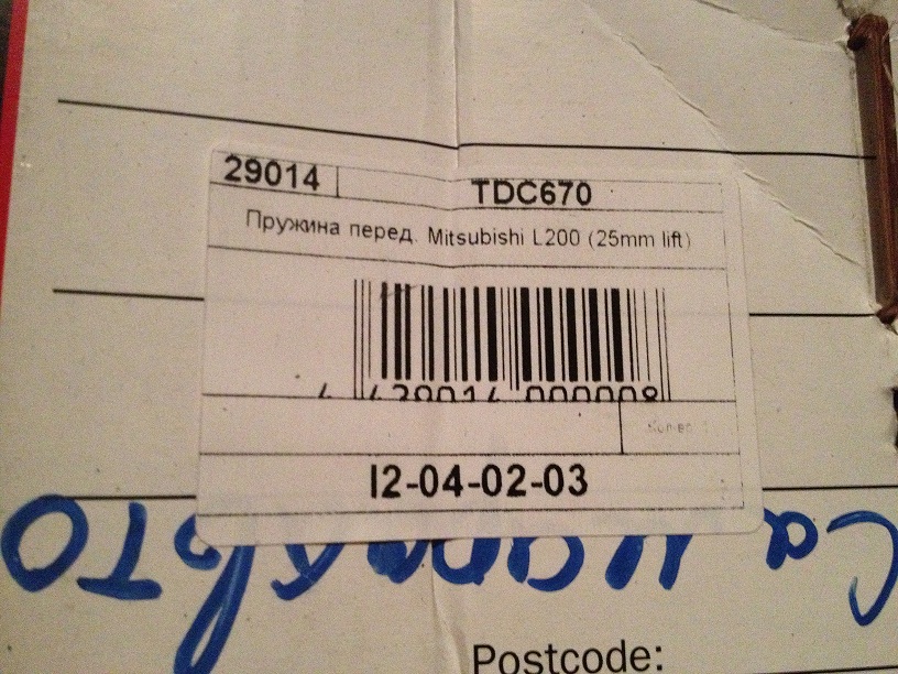

Номера пружин и амов.

EgorkinPapa писал(а):Номера пружин и амов.
636L левая и правая отличаются на 10мм. Левую(короче) направо, правую(длинее) налево. При установке, не перепутали?
Скока получилось сзади от центра диска до арки на пустой машине?

EgorkinPapa,
А номера заднего амортизатора не осталось?

dima29 писал(а):EgorkinPapa,
http://www.toughdog.com.au/DSP_PublicCa ... -08-02.pdf
Про отличие левой и правой не в курсе. На пружинах есть маркировка L и R. На днях посмотрю где какая стоит.
А чем вызван такой венигрет?
По зазору отпишусь как измерю.
2 одинаковые коробки, этикетка с номером только на одной была.

EgorkinPapa писал(а): А чем вызван такой венигрет?
В Австралии пруль. Вот они и делают под себя. А нам приходится подстраиваться.
Т.е. если у меня на правой написано R, а на левой L , то мне их нужно местами поменять? :*DONT_KNOW*:

EgorkinPapa писал(а):Т.е. если у меня на правой написано R, а на левой L , то мне их нужно местами поменять? :*DONT_KNOW*:
Так-то, да (с) :)
Рулеткой померь слева-справа и
"Ты всё поймешь, ты всё увидишь сам"(с) :)
