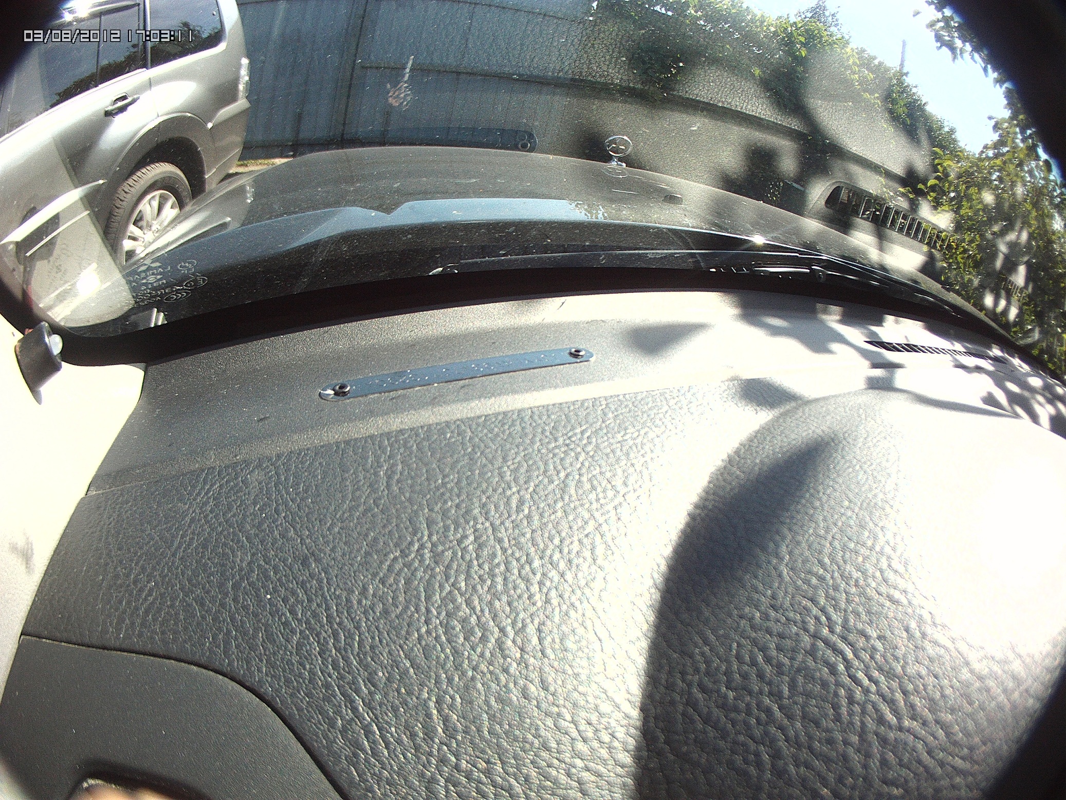

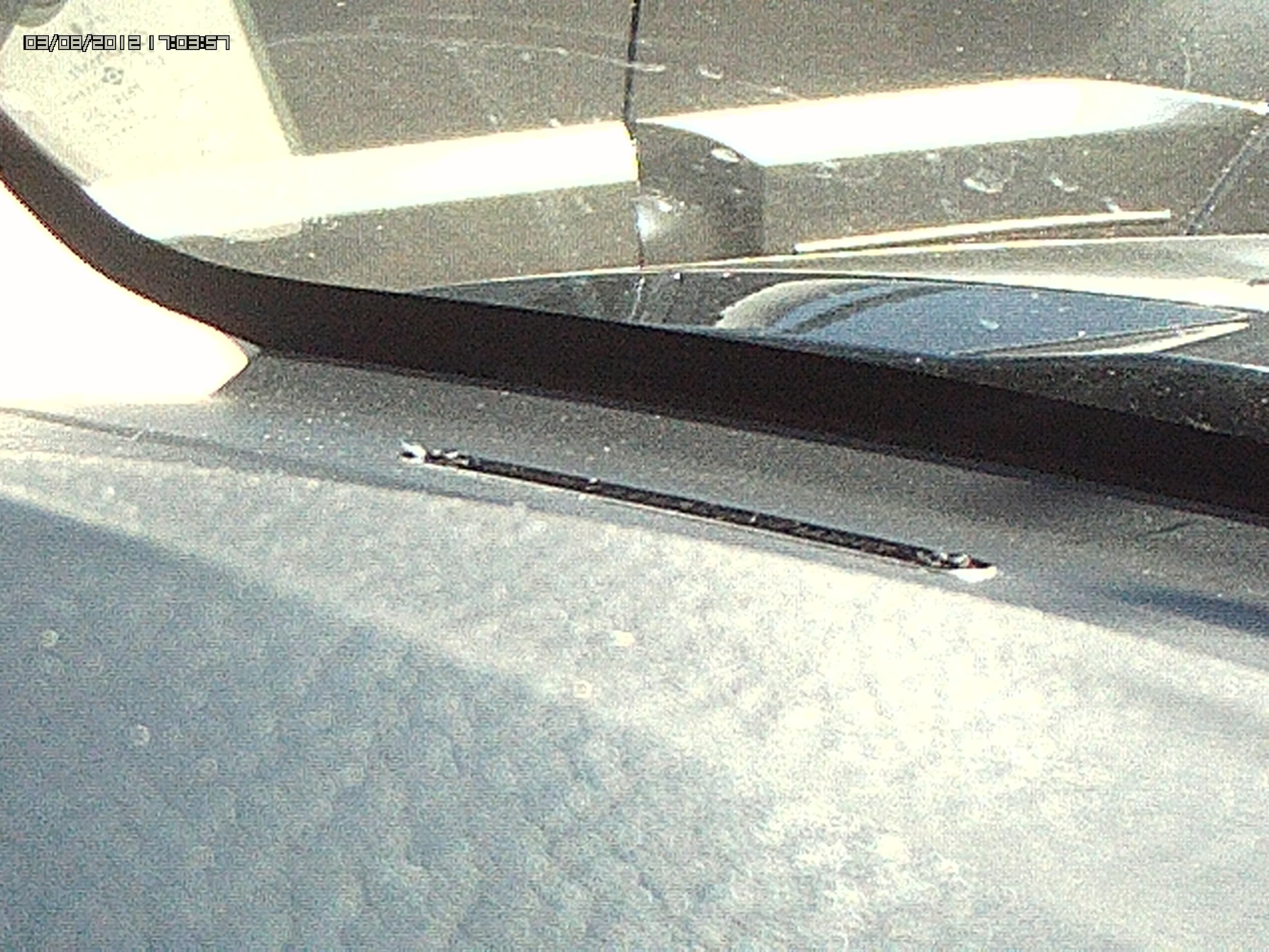

Алексей!
Lebed писал(а):...ПыСы. Алексей!
Забыл спросить. У Вас шильда с ВИН номером приклёпана к левой передней или к левой центральной стойкам?
Разница есть и существенная!

Алексей!
Вопрос повторяю: У Вас шильда с ВИН номером приклёпана к левой передней или к левой центральной стойкам? :nezl6:

Сообщение bashka74 »
смотря от куда смотреть, на торпеде одна, под капотом одна в р-н гл. тормозного цилиндра

Сообщение Lebed »
bashka74 писал(а):смотря от куда смотреть, на торпеде одна...
:%): , в каком месте? Садимся на водительское сиденье и где? :%):
Lebed писал(а):Алексей!
Vin приклепан к левой передней стойке, на центрально табличка с размерами колес. ::-X:

Сообщение Lebed »
Да ну! Интересный вариант! :%):
в каком месте должно быть интерсно ?? :*PARDON*:
трех местах у меня интересно под капотом, на торпеде, и на стойке передней левой у колонки
