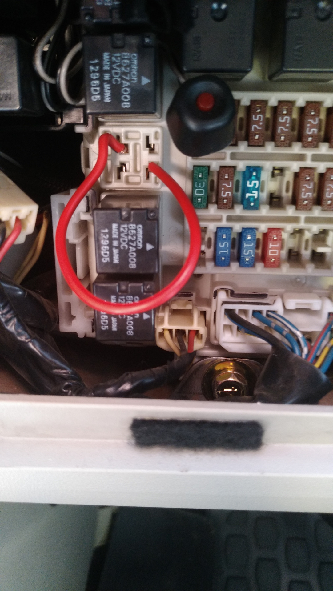

Как слить говёный бензин
Вот нашел фотку в сети, что надо перемкнуть. Тут один провод на реле 2, получается? Или на первом реле тоже надо замкнуть?
https://a1.drive-data.ru/1SAAAgErPuA-1920.jpg
- SNOOPER
- Сообщения: 57504
- Мой автомобиль(и):: NewMPS
- Откуда: 78
- Откуда: Spb
- Благодарил (а): 1024 раза
- Поблагодарили: 4805 раз
Нет. Просто включить зажигание.
Первое -"зажигание", второе - когда мотор работает (есть команда от моторного)
