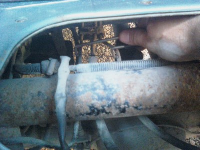

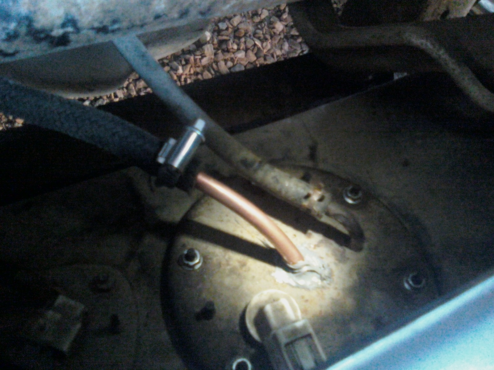

ёпрст! как тяжело в городе найти кусок медной трубы! (особенно когда не знаешь где её продают)..
бензанасоса 0 580 454 001 бош нету в природе, есть токо 453 на конце, но как я понял это фигня.
излазил все магазины и рынки, нету. придётся в эхсисте заказывать.
развальцовка на трубку есть за 350 - фигня, и за 2200 как с завода, но не моя цена блин. короче бует без развальцовки!

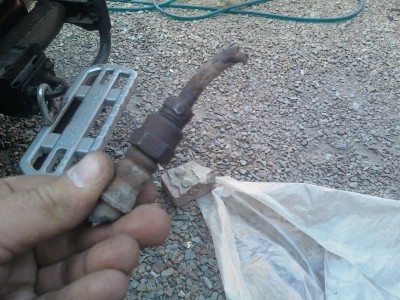

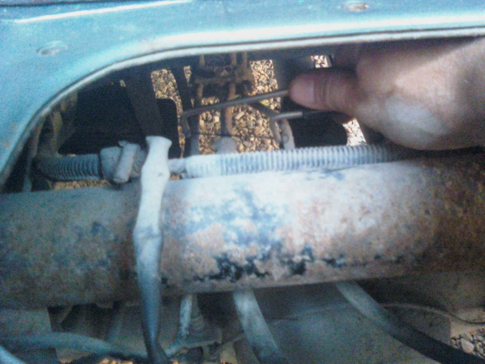

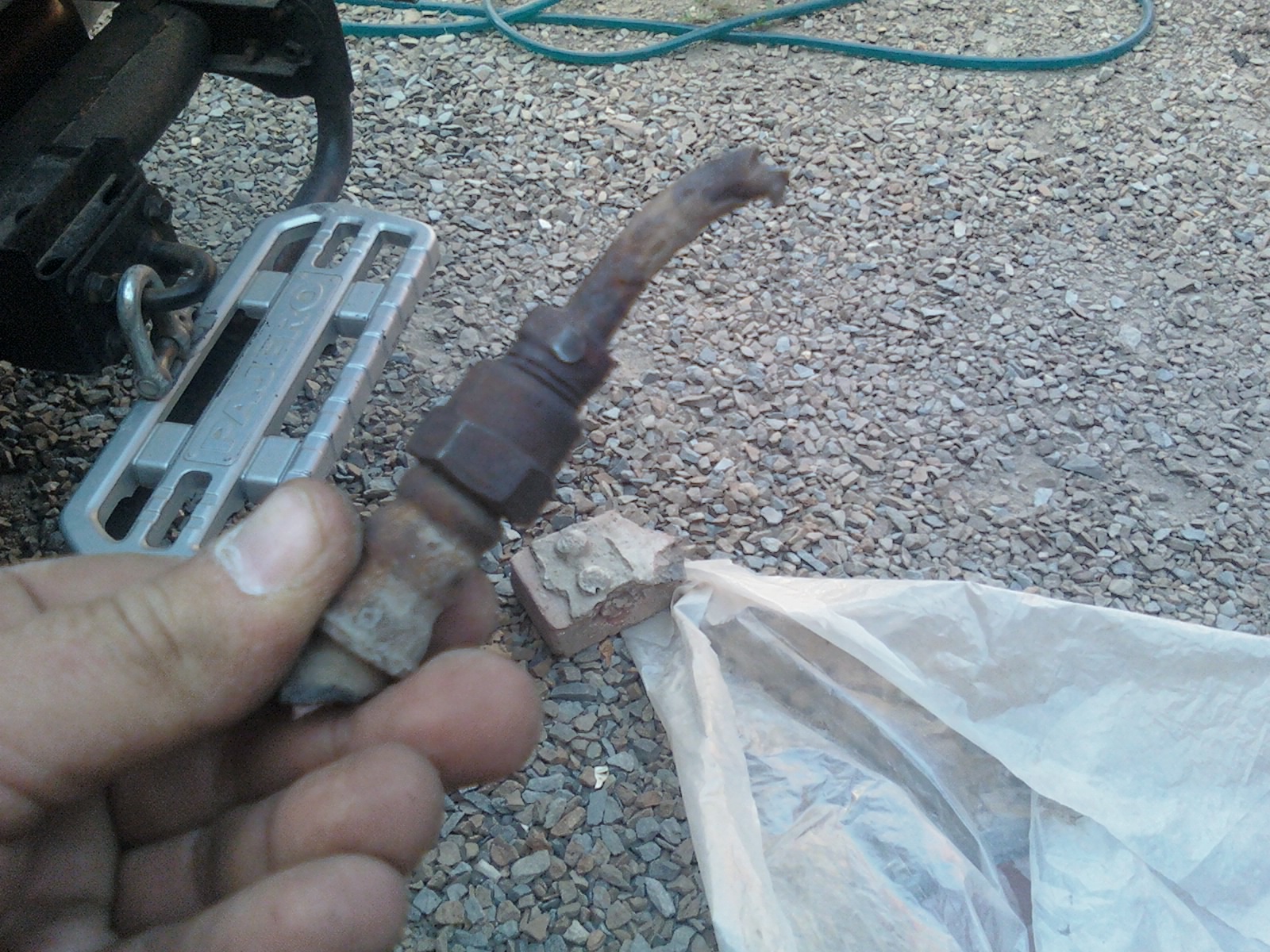

как оказалось да! на авторынке в одном только месте где торгуют газовыми прибамбасами.
рядом профильный рынок по сантехнике - хрен нанысь! в крутых магазинах по сантехнике тоже..
вобщем бензанасос я так и не поставил, остальное всё собрал нормально получилось.
так по хорошему надо всю энту магистраль менять, она до середины кузова в наростах всяких, не комильфо ниразу
ездить порезче стал
и бензом перестало вонять в салоне..
ездить порезче стал

она не 8мм она тоньше, и внутри припаяна красиво, и целая почемуто, и на работу завтра
а подача на сгибе в хлам.

так я чего то не понял...трубку то где стырил?

Ставь на 2 хомута, один может сцать

Камрады! В магистрали весьма высокое давление. При неудачном стечении температурных показателей ссыкануть может очень не плохо. Рядом глушитель не холодный....
Кроме этого, представленный на фото шланг - обычная "карбюраторная" бенза, давление он не обязан держать по определению. Кроме этого, качество таких шлангов роняется с каждым годом.
Сам не один год с таким колхозом отъездил, меняю каждые пол года, ну и под днище заглядываю, благо на фильтр тонкой очистки колхозил.
Этой осенью буду пытаться на трубки/шланги от патриота перейти...

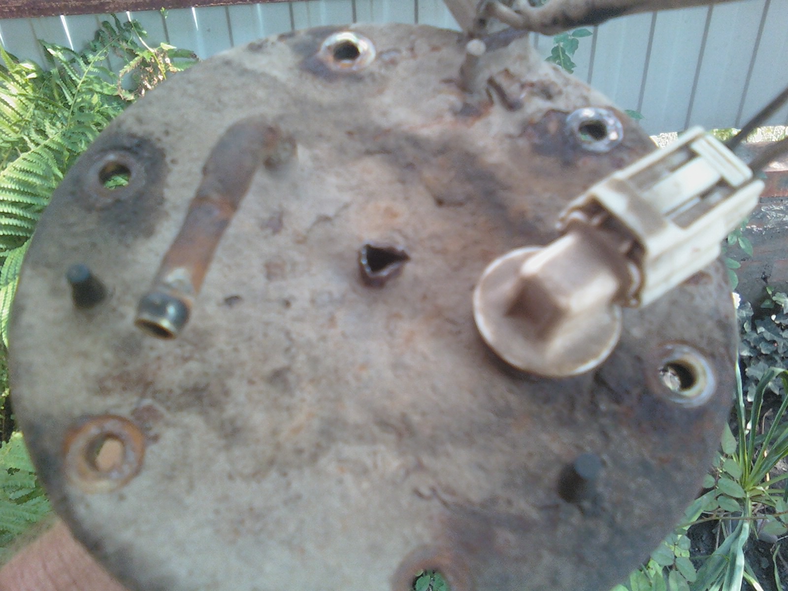

оно понятно что давление, ездил пару дней принюхивался и в зекарло поглядывал нет ли дорожки бензиновой
нормально всё держит, хомуты norma затянуты от души.
но вобще надо чёто резьбовое думать. от бензобака до тонкой очиски кусок трубы не фонтанистый
и чё так сзади всё подгнивает? спереди как новое всё..
завтра бензанасос придёт БОШ 0 580 454 001 поставлю отпишусь.

Поэтому и буду на патриотовское пытаться перейти, там все добротное, мож и сам насос в сборе вкорячу. Там только зеркально все - где у нас штуцер, на патриоте гайка...SS161 писал(а):но вобще надо чёто резьбовое думать. от бензобака до тонкой очиски кусок трубы не фонтанистыйи чё так сзади всё подгнивает? спереди как новое всё..

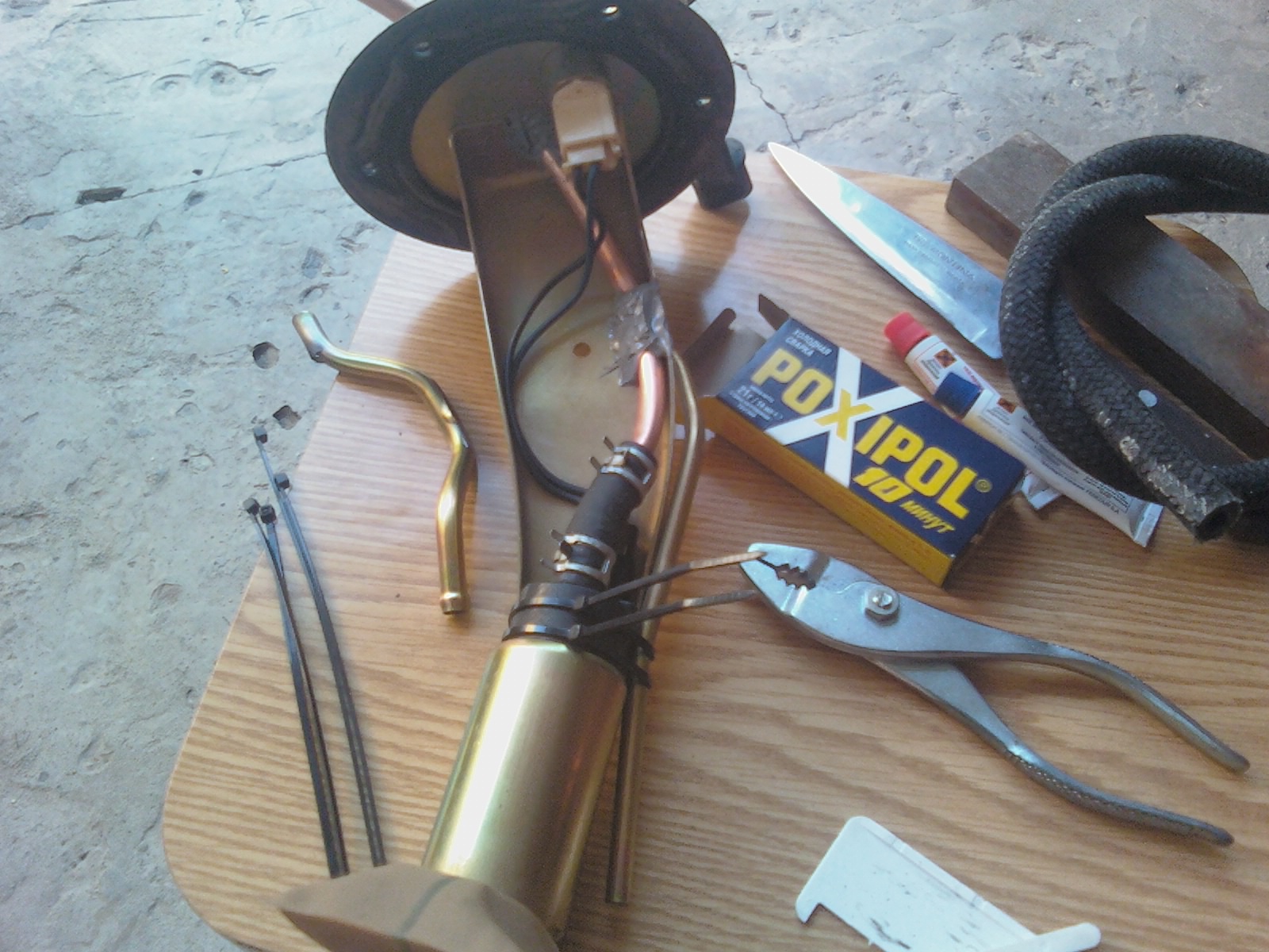

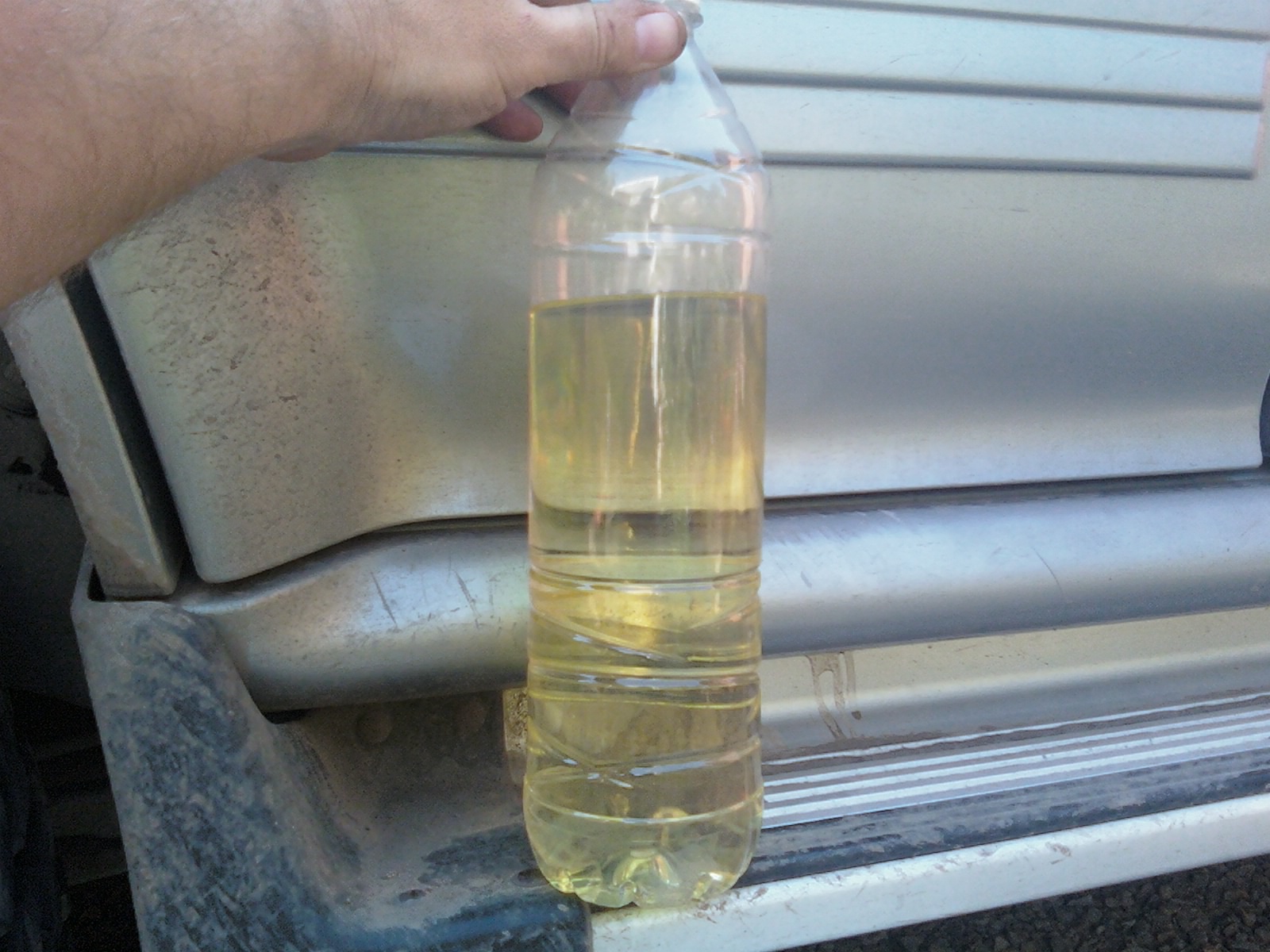

поставил бензанасос, проверил с обратки, на фотке то что натекло за 25 секунд. прокатился, сказать что прёт как херрари нет конечно
но стал тянуть в гору и шлифовать под собой.

А насос как выбирал?
Какие у него характеристики?

про бензонасосы всю тему выкурил
вот http://www.pajero4x4.ru/bbs/phpBB2/view ... &start=255
