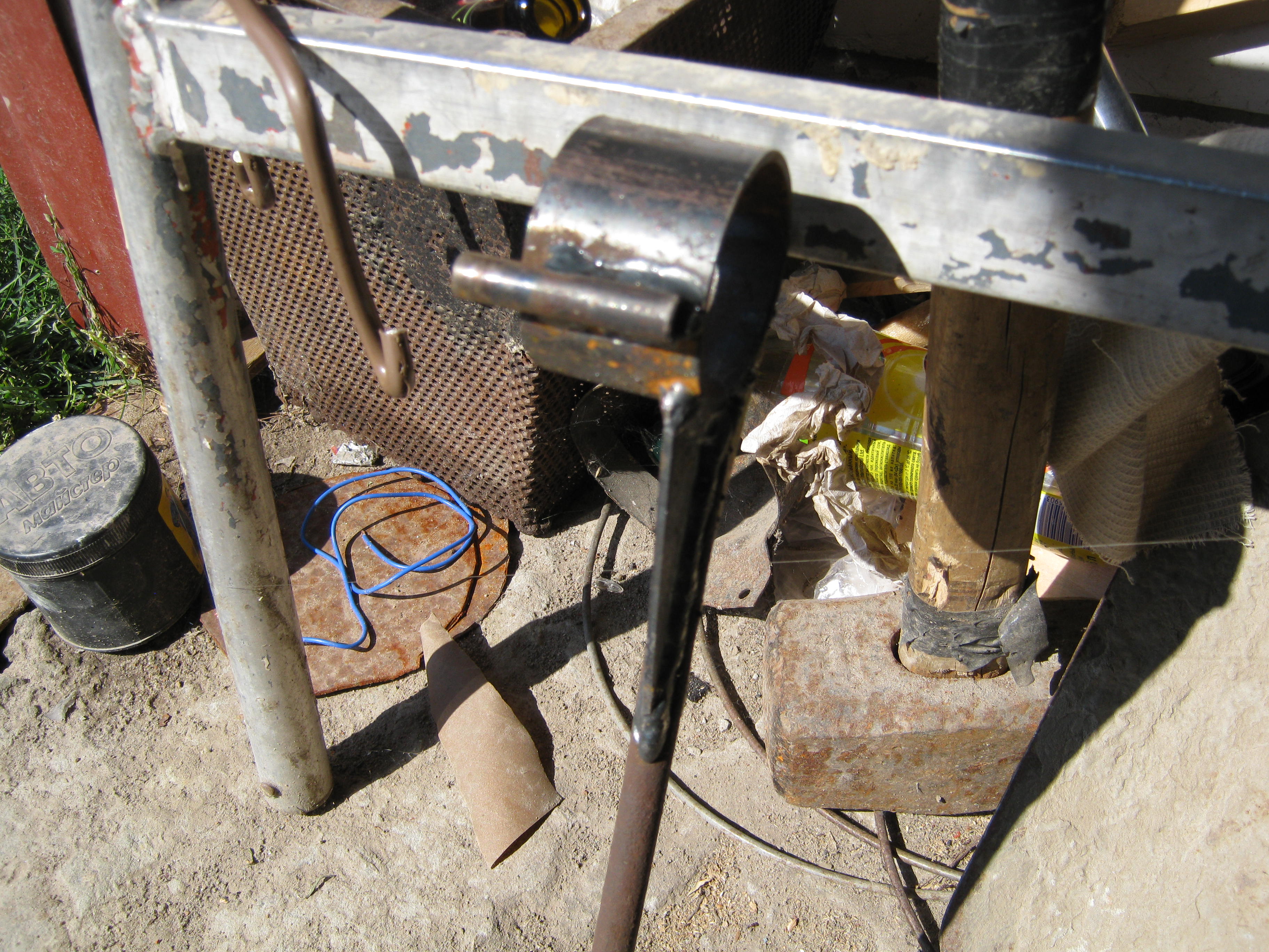

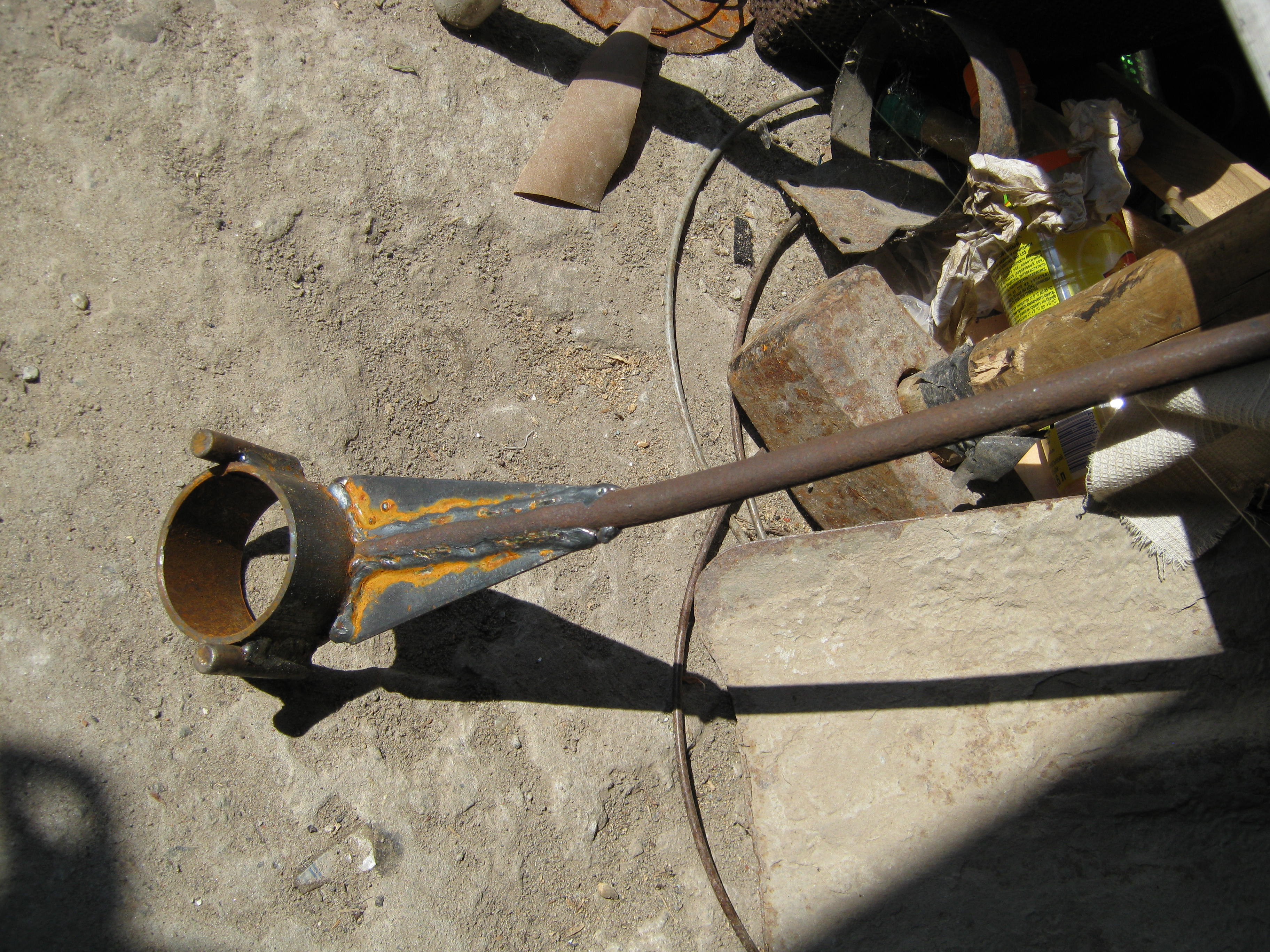

Sfinks писал(а):Всем доброго времени суток!
Обкурился поиском, нашёл кучу упоминаний о фиксаторе шкива КВ, а вот как его делать, так и не нашёл. Скоро менять ГРМ, вот решил подготовится. Вычитал ещё интересный совет с удавкой из тросика, только не понял, как фиксировать удавку на шкиве? Что, только за счёт трения удавки об шкив при затяжке этой самой удавки фиксируется? Как то сомнительно это. До этого я откручивал болт, фиксируя шкив монтировкой, упирая её в кронштейн натяжного ролика ремня кодея на спорте. Но всё равно проскальзывает, давить надо до дури, а давить на шкив и нагружать носок КВ как то стрёмно.
Вотбщем у кого есть подобная приспособа, поделитесь, что и как, куда ставится, во что упирается и т.д.
Про удавку на ютубе есть, на Спорте. Я на прошлой неделе менял ремень, тоже заколхозил приспособу, вечером фотку скину. А вилку тоже надо сделать, чтоб еще и распреды крутить.
Pajero Sport,GLS,2003г.в. 6G72, ГБО, МКПП, KYB RD5965, рег. тяга, билинзы, Hankook Dynapro AT-M 265/70/16

Вот...

Резьбу на шкиве не заменает?

Да, резьбу может подпортить, с болтами приспособление у Сrankshaft пожалуй лучше.
