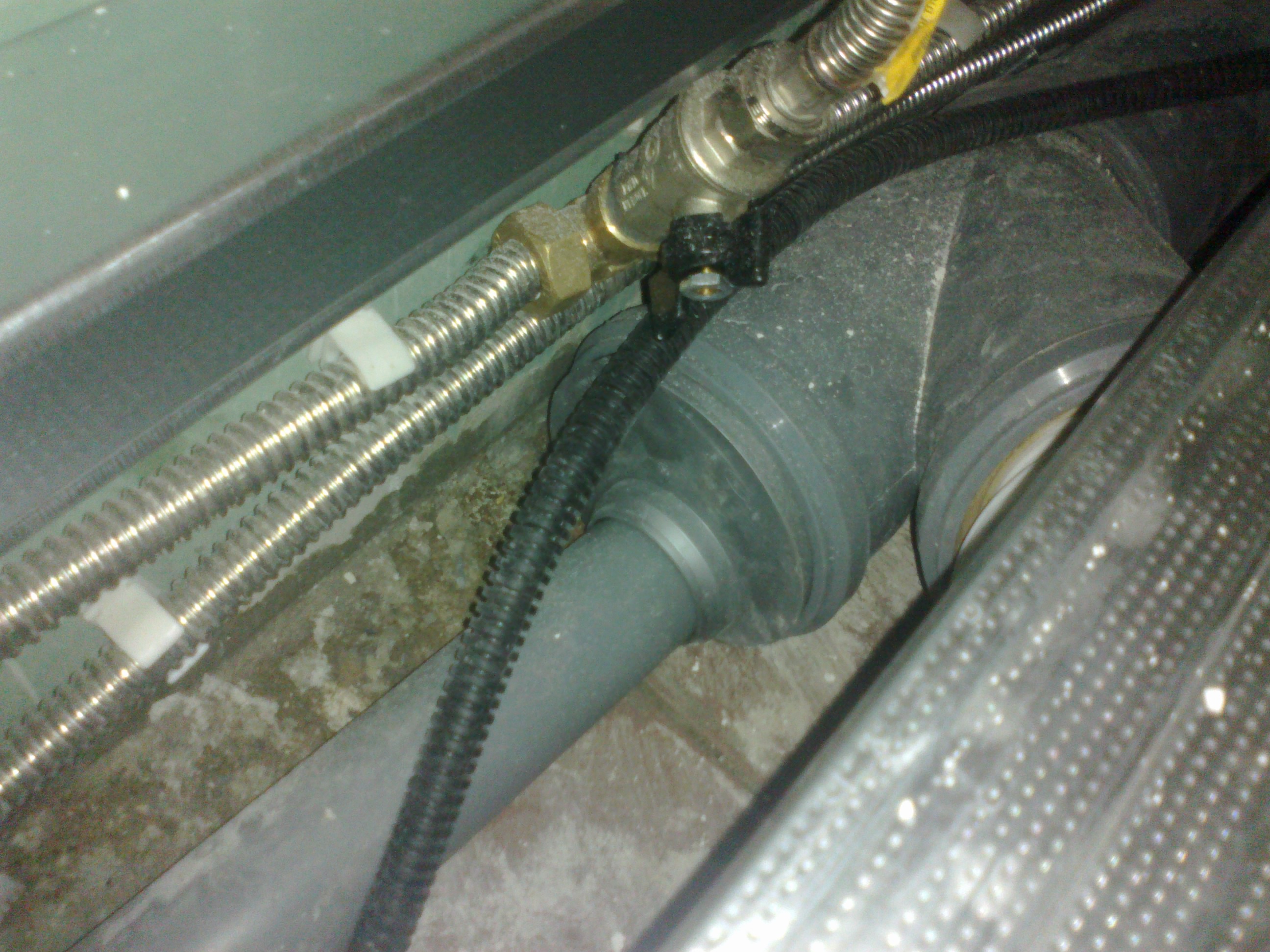

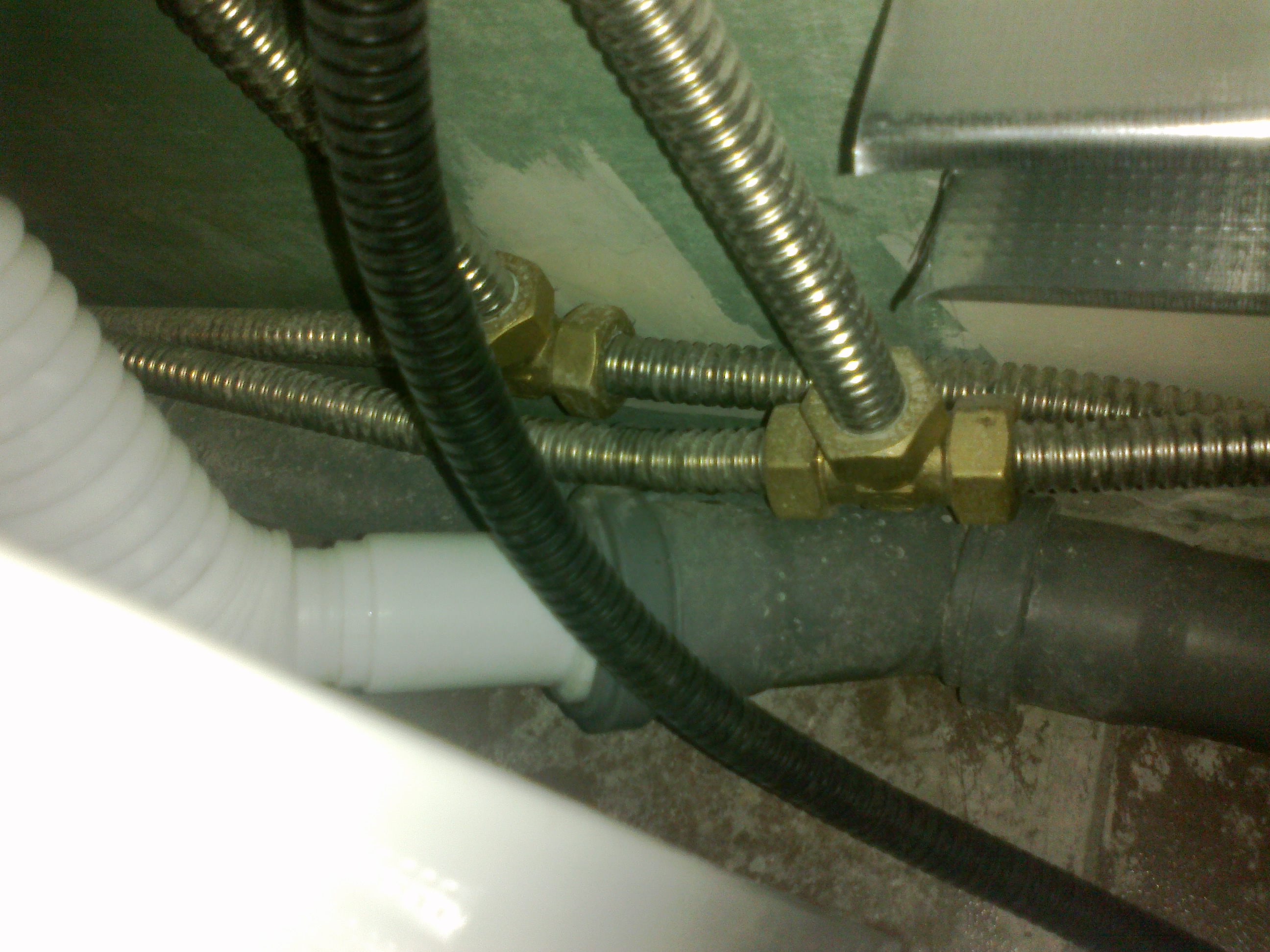

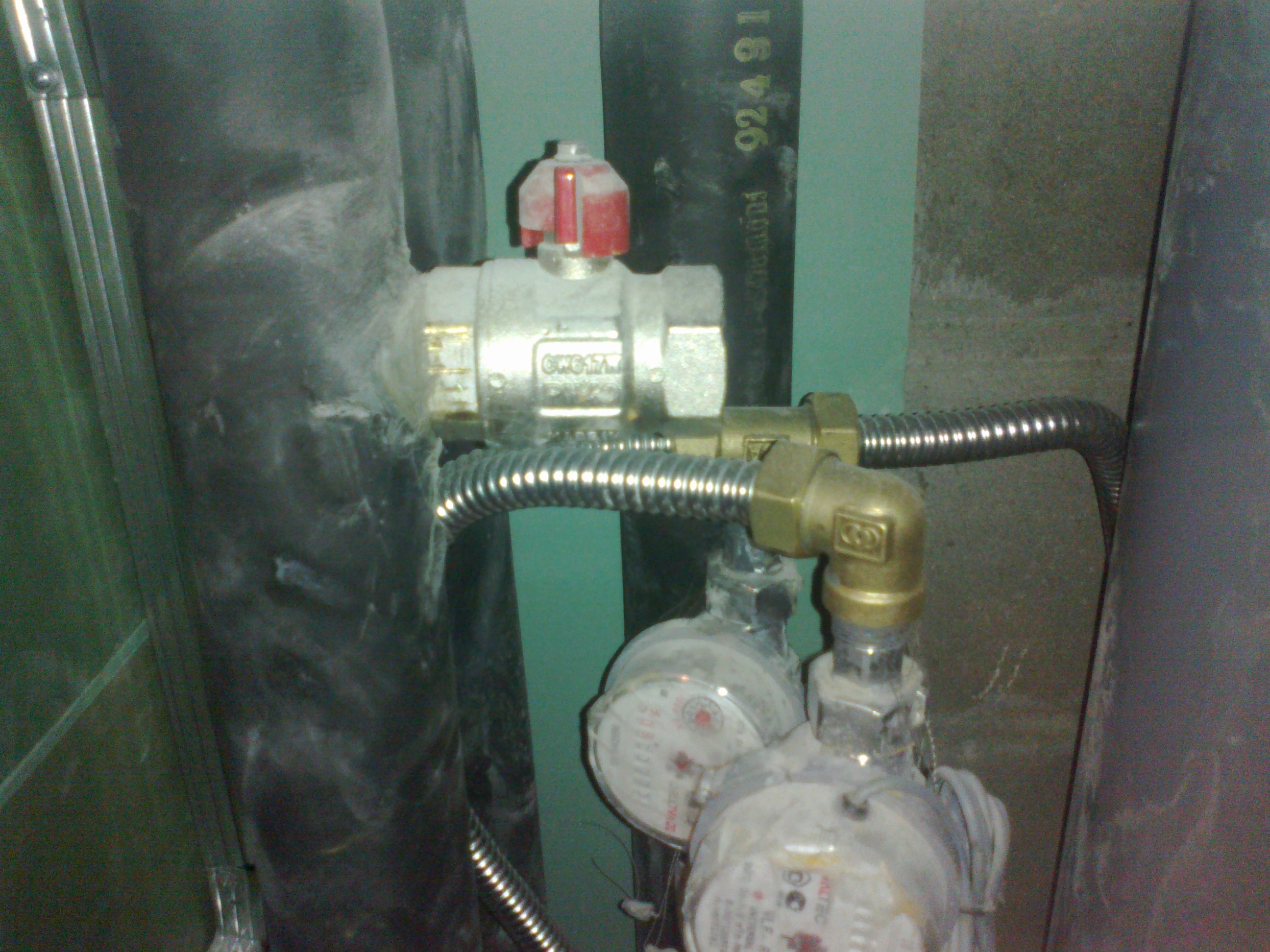

Это конечно все супер и проверенно временем, но мы уже больше года пользуем гофрированную обоженную нержу. Удобно по квартирам разводки делать шописец. В теплых полах лучшая теплоотдача. Никаких уголков только муфты. Уже дофига сделали хат, пока нареканий ноль. Сейчас дом 550 квадратов на 3 этажах делаем теплые полы в тоталово, в смысле муруем. С медью возни много и цена шописец, металлопласт в средней цене = рулетка и много комплектухи.

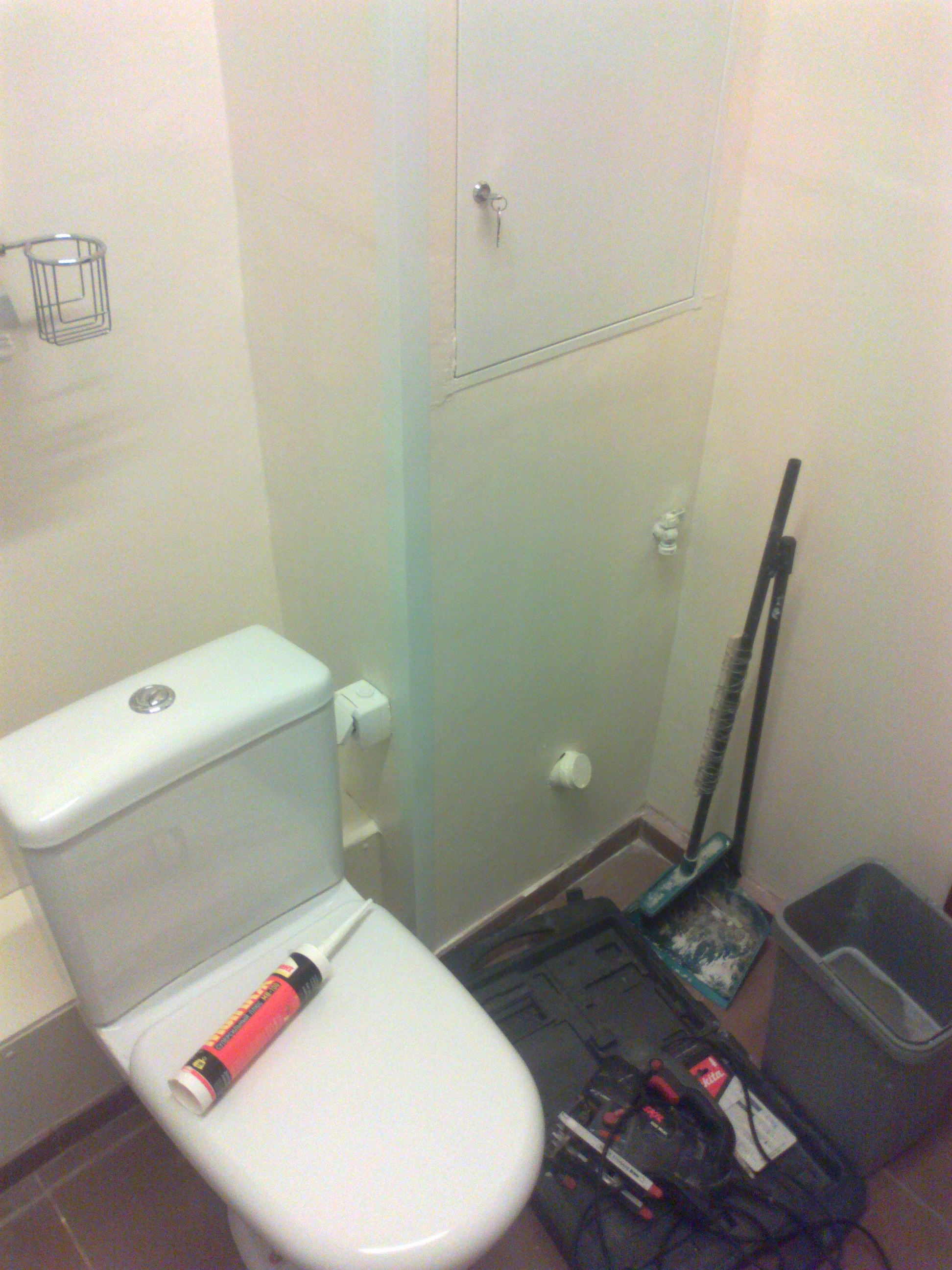

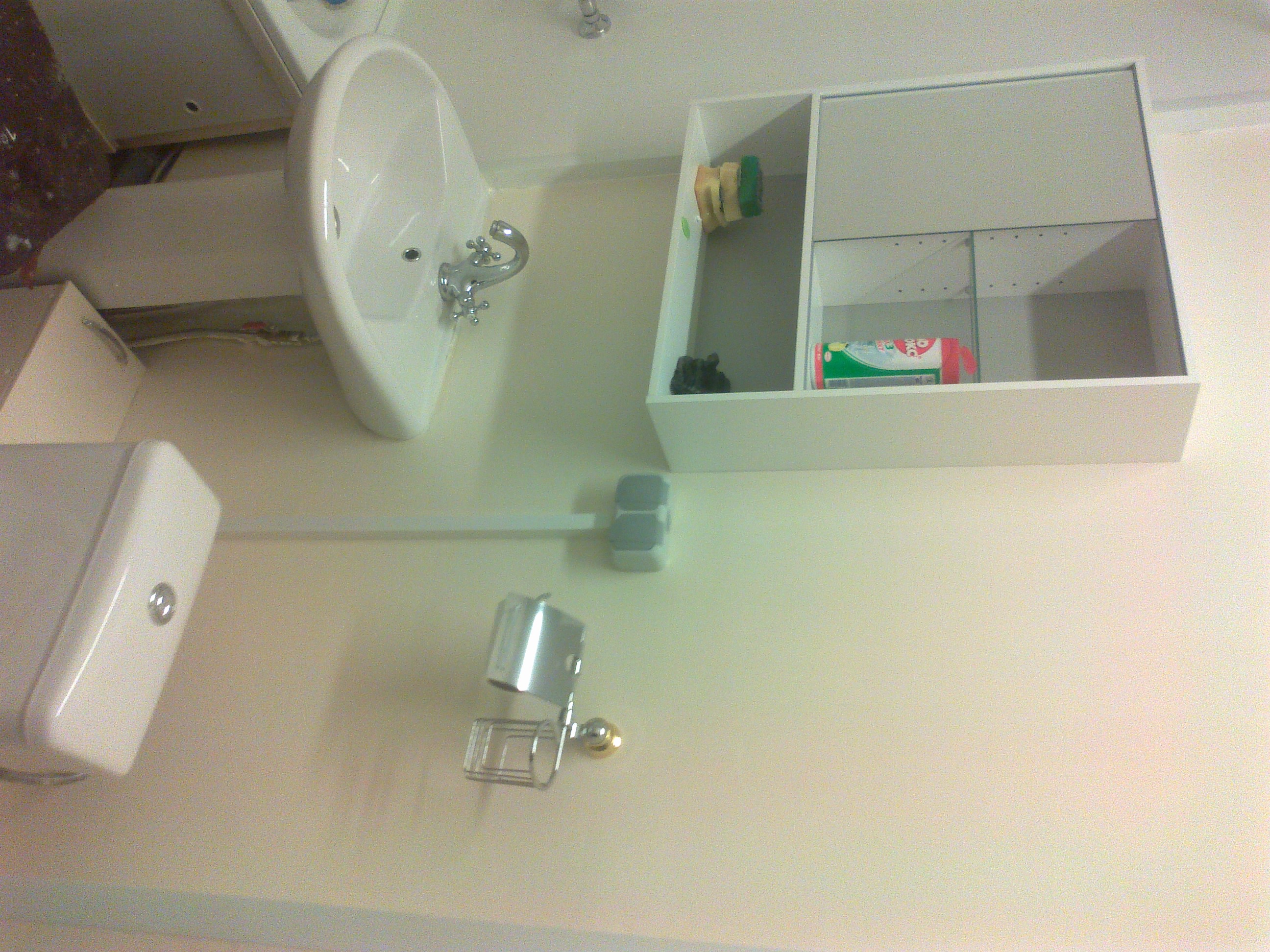

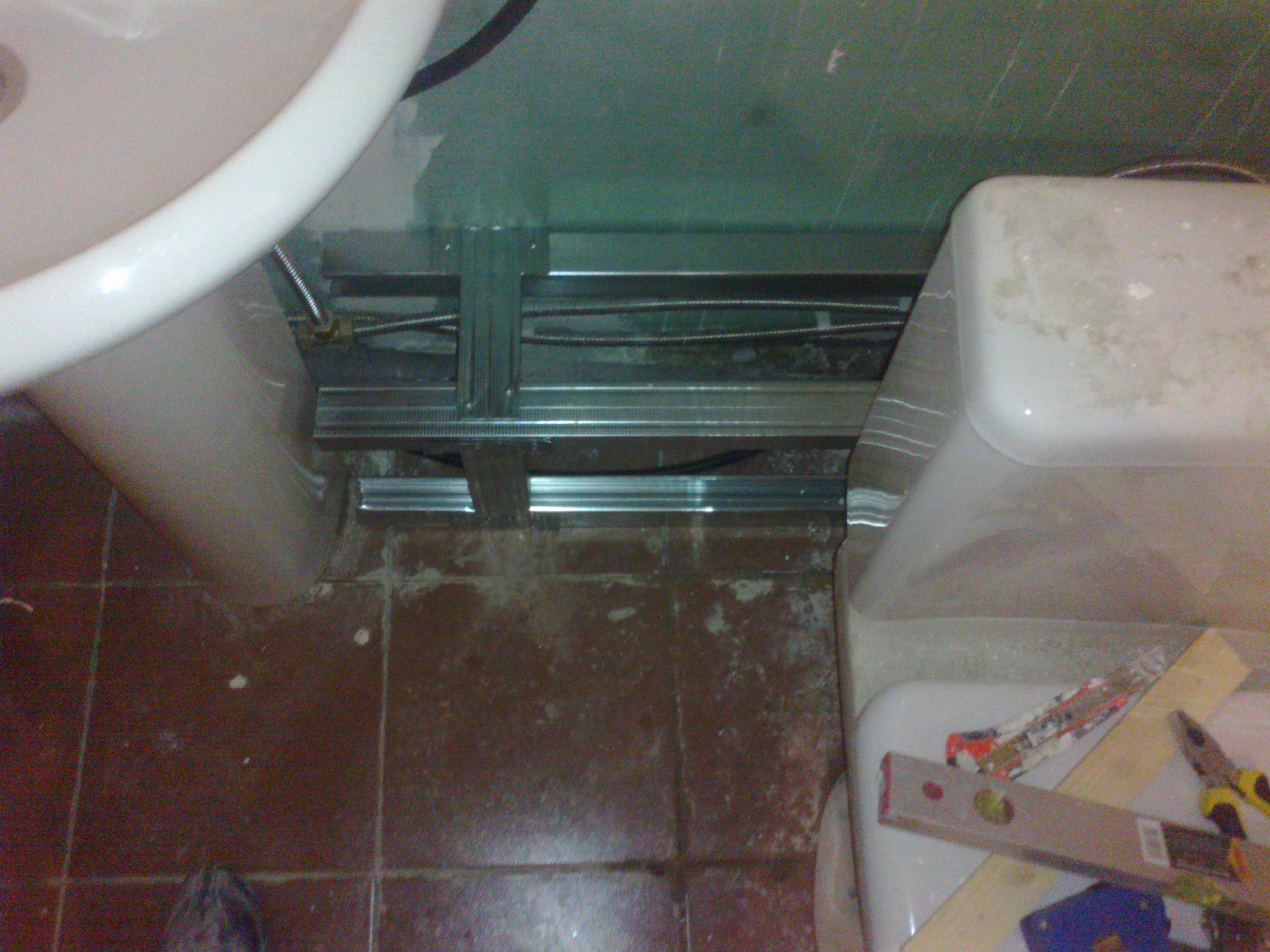

Скиф писал(а):Заинтересовал :Botan: Чё за зверь такой?Почему не знаю?Просвети,будь любезен! :*THANK*:
Наздоровье =). Вот например. Плюсов много, минусов мизер - пиарить их смысла не вижу, заинтересует прочитай все сам про нее.

White Bear писал(а): Вот например.[/url] .
Миша,а кто за чудо дезигнер,придумавший такое сопряжение горизонтального короба под канализацию и "тюльпана " раковины? :shock:
