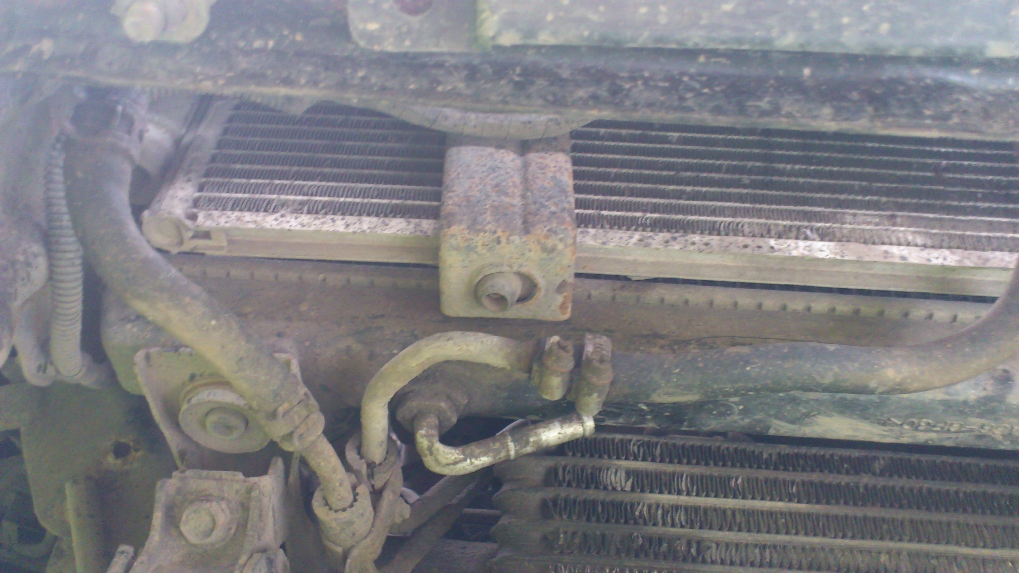

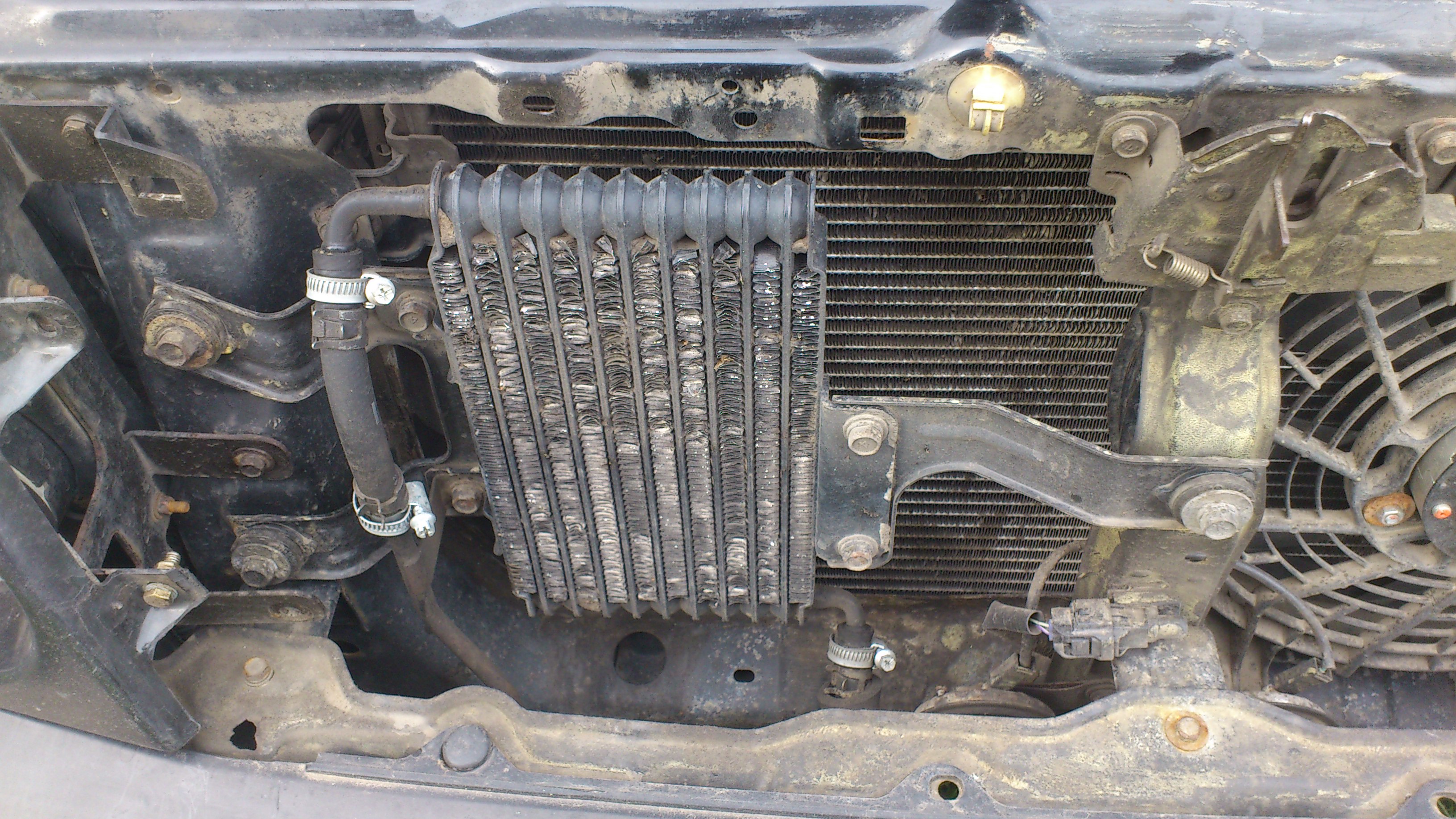

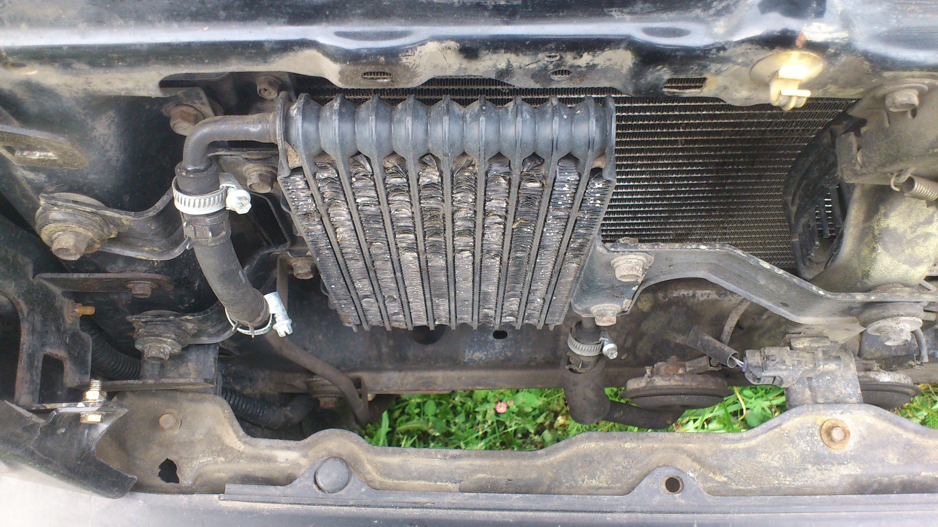

Продуй воздухом, этого должно хватить, я же писал, что мне помогло, после этого два года ездил ничего не произошло.
Есть еще вариант, 100 % дает эффект, на разборке находишь авто у которого на автомат идет отдельный радиатор, они в основном небольшого размера но этого хватает. Приобретаешь его и устанавливаешь между решеткой радиатора и радиатором кондиционера, подключаешь его шлангами и все.
про свой который в основном радиаторе охлаждения можешь забыть.
Если надо могу сфотать у меня сейчас именно так все сделано.

Буду признателен! Просто хочу определиться приблизительно сколько времени займёт. Да и жижи тоже скорее всего поменяю.

Кстати, по радиаторам охлаждения коробки: у меня montero 2001 радиатор стоит штатно. На каких машинах радиатор охлаждения коробки "интегрирован" в основной?

У меня есть доп радиатор, но в большой все равно заход есть.. Одно другому не мешает.

Я пока не знаю, есть ли у меня доп радиатор. Буду промывать, фотки сделаю и выложу как всё прошло. Если конечно в этом причина.

Бампер даже не трогал, решетка снимается за секунды, защита снизу не стоит, ее снимать придется.
Свою снял давно, без нее катаюсь.
Прошлую зиму все отъездил без защиты и сугробы таранил все ок.

я так понял, что на 4 пыжах на всех стоят такие радиаторы, значит Японцы поняли, что в этом была необходимость , так бы не выносили. Я так думаю исправили Косяк.
