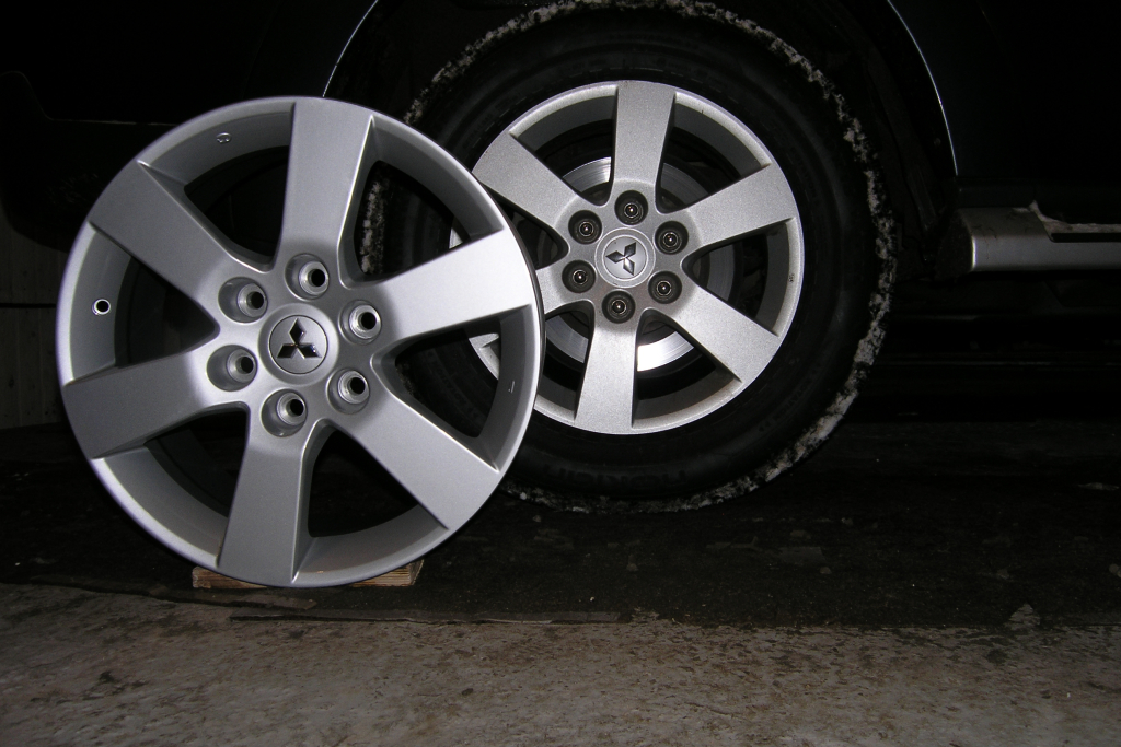

Реплику надо подбирать (не устанавливая шины, иначе продавец не обменяет), проверяя геометрию на баланс.станке. У меня из 4-х дисков на трёх внешний обод был смещён относительно центра. В итоге купил OZ - дороже реплики, другие гайки, вылет -8мм, уже на 0.5 дюйма, несмотря на это четыре зимы полёт нормальный. КиК не рассматривал, т.к. дисков с ориг. вылетом у них не нашёл, а то, что было рядом по вылету все с центрирующими кольцами, что в принципе не правильно.

Что то Вы какието страсти наганяете про РЕПЛИКУ. Я пользуюсь этими дисками уже почти год после того как убил оригинальные диски. Оригинал жаба задавила покупать да и времени ждать пока привезут под заказ не было, купил у дилера диски "рольф джип" потом выяснил, что это реплика. Отбалансировались сразу, груза самый минимум. На официальном сайте выяснил, что производитель даёт пожизненную гарантию на литье.
Болты ставили другие при установке.

КиК реально хорошие диски, откатал на КиК Рольф R7 три зимы корозии пока нет. Но вот с гайками на них действительно засада, лично у меня посадочные места под конические гайки, пришлось покупать комплект гаек М12х1,5 под конус. Но народ писал, что у кого то был КиК, причём модель тоже Рольф R7 под штатную цилиндрическую гайку с шайбой, так что как ни странно видимо бывает так и так. Поэтому, когда будешь брать надо конкретно смотреть, что тебе продаван даёт, под цилиндр или под конус. Хотя в принципе беды большой нет, конические гайки, хотя и дерьмо по твёрдости по сравнению со штатными, но тяну аккуратно, не превышая момента, три сезона отработали, к следующей зиме наверное гайки поменяю. Конечно если есть выбор, лучше постараться найти под цилиндр.

liss1975 писал(а):Что то Вы какието страсти наганяете про РЕПЛИКУ. Я пользуюсь этими дисками уже почти год после того как убил оригинальные диски. Оригинал жаба задавила покупать да и времени ждать пока привезут под заказ не было, купил у дилера диски "рольф джип" потом выяснил, что это реплика. Отбалансировались сразу, груза самый минимум. На официальном сайте выяснил, что производитель даёт пожизненную гарантию на литье.
Значит Вам просто повезло, а мне нет. И страсти я не нагоняю, одно-то колесо было нормальное, сам купил бы, просто у продавца менять было не на что. Уверен, что перед сборкой Ваших колёс шиномонтажники диски не проверяли..., а на собранных колёсах Вы ничего не увидите, сколько и как будет ходить резина на таких дисках - вопрос. О дилерах на сайте сказано достаточно "тёплых" слов. Да и производитель, дающий "пожизненную гарантию на литье" меня смущает. Но это всё моё личное мнение. Каждый решает сам, что ему приобретать, я просто поделился опытом. :*HI*:

Не буду спорить...ага повезло и именно в тот момент когда убил оригинал и вызывал эвакуатор и покупал не оригинал вместо оригинала...
Я не могу сказать по каким критериям Вы судите об "хорошие" или "плохие" если не брать в счет краску на дисках?
Я как потребитель приехал в сервис где всех знаю и люди врят ли враги своему здоровью...посоветовали взять именно эти диски! Там был и КиК и другие. КиК был дешевле Реплики, были и другие диски которые дороже Реплики. Я сначала хотел взять КиК т.к. по дизайну понравились больше, но мне было сказано "..не надо оно тебе.."
Я думаю, что на дерьмо можно нарваться везде, не зависимо от цены и продавца, будем надеяться, что нам всем повезет :*DRINK*:

А я на лето тоже Replika купил под оригинал,сезон отходили,нареканий нет.
Покупал в Наколесах в Люблино-там жлоб-продаван вытащил болтья из коробки,я только дома понял,что оне тама были.Пущай себе давится. :mrgreen:
