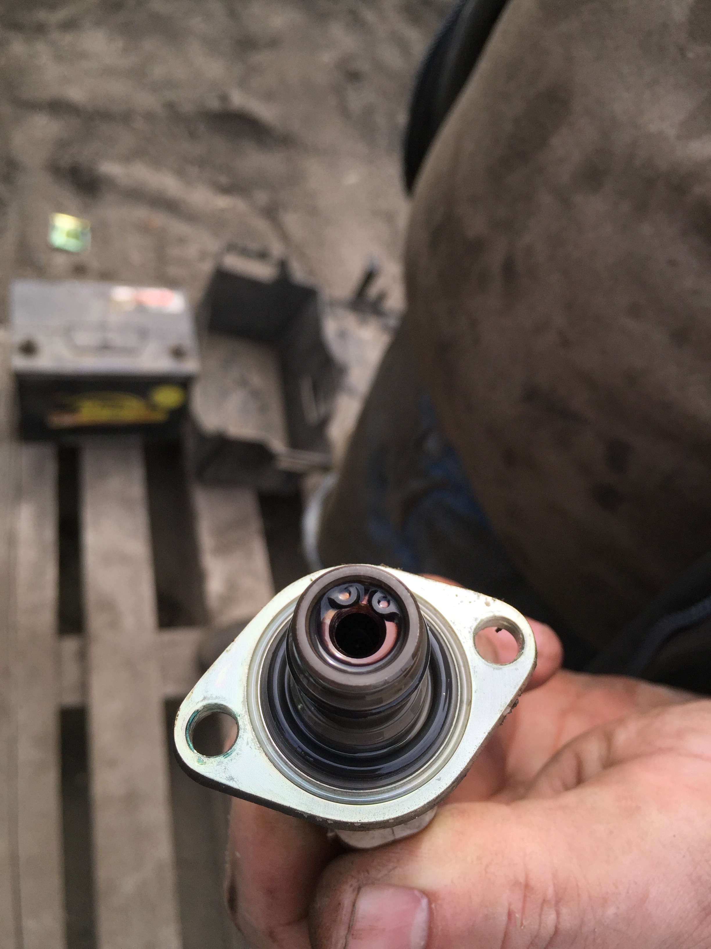

Добрался до него. Я правильно понимаю, что он как новый, даже полировать нечего? Подскажите, а где находится сетка? Хочу ее достать и посмотреть.

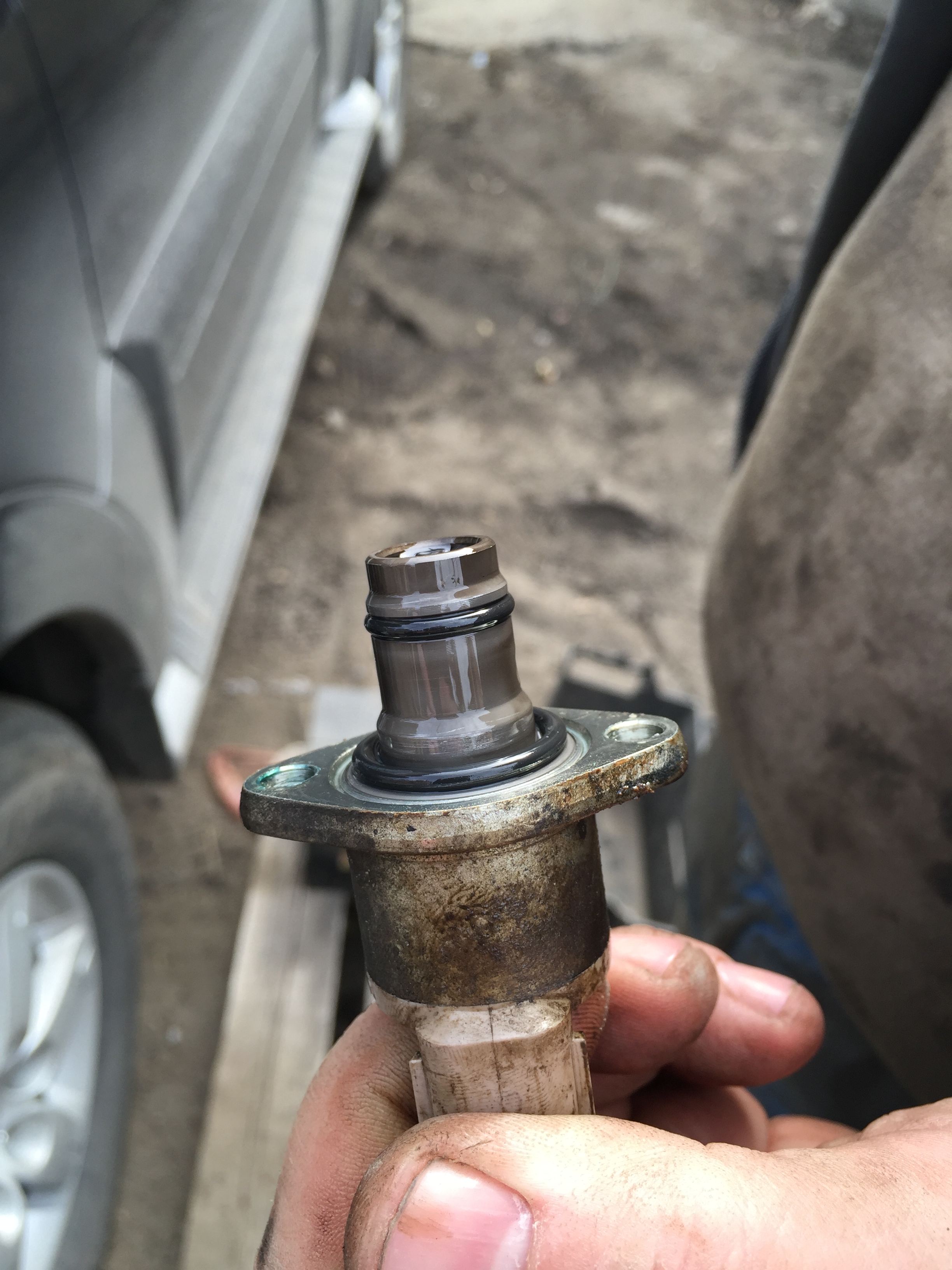

Точно не знаю, но кажется мне что шток про который тут говорят, находится под стопочным кольцом, что на втором фото, а сетку нужно бы посмотреть наверное в корпусе насоса.

SmoAG писал(а):Точно не знаю, но кажется мне что шток про который тут говорят, находится под стопочным кольцом, что на втором фото
Т.е. нужно вынуть кольцо и смотреть на сам шток? Его полируют?
SmoAG писал(а):а сетку нужно бы посмотреть наверное в корпусе насоса.
Что-то на столько глубоко с кривыми руками я очкую лезть (((

Спросите у Александра, он точнее расскажет ну или утону кто это уже делал, но с точки зрения логики, и видео с ютуба сам шток находится внутри, так как то что вы достали это не подвижная деталька.

SmoAG писал(а):Спросите у Александра, он точнее расскажет ну или утону кто это уже делал, но с точки зрения логики, и видео с ютуба сам шток находится внутри, так как то что вы достали это не подвижная деталька.
Спасибо! Нашел это видео, все правильно вы сказали. Значит полезу туда еще раз

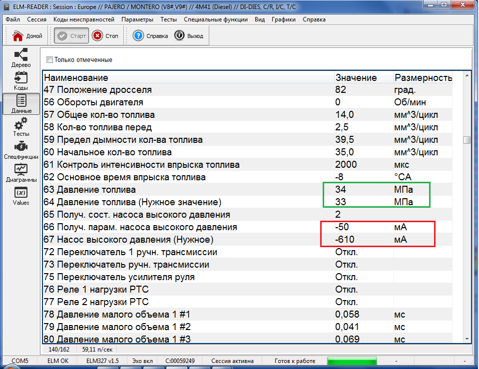

Продолжу свою эпопею. Форсунки пока не проверял, решил сосредоточиться на ТНВД.
Подсоединив сканер, заметил, что параметры 66 и 67 заметно различаются.
Если я правильно понимаю, это ток обмотки клапана сброса давления (регулятора давления топлива).
Почему такая разница? Это явно ненормально.
