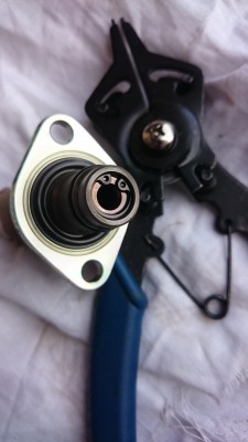

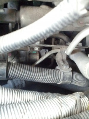

Re: Неравномерная работа 3,2 дизель. Плавают обороты.
Как к этому датчику подлезть то снять? Все вокруг разбирать?
Ремонтировать полировать этот шток-поршенек нет смысла?
Или у каго-то помогало?
Привет! Я так "снимал"!(ничего вокруг не разбирая) Правда гемор! И плюс у меня руки длинные!mrCS писал(а):Ремонтировать полировать этот шток-поршенек нет смысла?
Спасибо мелкому 6тиграннику от Икеевской мебели
Только им смог подлезть.
Были задиры на поршеньке.
Полирнул дремелем, поставил - всё ок на всех режимах
Едет ок, экономичность и приемистость в норме.
правда в Torque pro давление теперь на ХХ показывает вместо 32-33мПа 40-41мПА.
поэтому и надо инициализировать в MUTIII его видимо.

Поздравляю с бюджетным решением проблемы.mrCS писал(а): Полирнул дремелем, поставил - всё ок на всех режимах![]()
Ок, ждем когда отпишитесь после пары тысяч пробега.
Так точно, обучить надо (енто быстро, не то что форсунки).mrCS писал(а): поэтому и надо инициализировать в MUTIII его видимо.

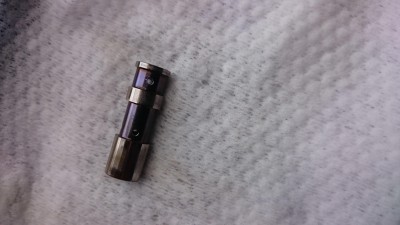

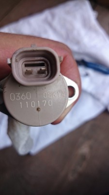

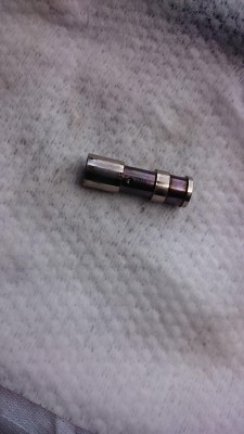

Не удержался, сделал ревизию (были предпосылки - хотя походу залился фигней).
По каталогу у меня должен стоять 1460A037 - типа неразборный. Ктоб сказал в чем заключается неразборность? Как не крути а шток будет у всех вытаскиваться, ибо точить буртик дороже стопорного кольца.
Единственные цифры на клапане: Никакой грязи, пыли итд не обнаружил, все чистенько красивенько.
Износ идет по одной стороне: Пасту ГОИ как всегда забыл, полирнул кузовной полиролью (только отмывать ее тяжко - налипает внутри). Деталька таки прецизионного исполнения и шкуркой тереть очень неправильно.
На месте задиров после полировки:
При вставке, провернул поршенек на 180 градусов, пусть износ идет по другой стороне.

Обрезал длинный шетигранник, чтоб он выходил за провода. Дальше мелкой трещоткой отвинчивается на ура. Шетигранникилучше привязать шнуром, падать вниз он будет часто.mrCS писал(а):Как к этому датчику подлезть то снять? Все вокруг разбирать?

Клапан регулирует давление в рампе. У клапана самые точные поверхности это диаметр. Подозреваю что длина внутреннего штока (как и длина корпуса) имеет большой допуск при изготовлении, ибо нет смылса в ее высокой точности. Так же большой допуск по расположению перепускных отверстий. Рельно тяжко контролировать продольные размеры на цилиндре, цена клапана и так зашкаливает. К этому добавляется катушка индуктивности, параметры которых после намотки будут отличаться, точных катушек тоже не делают.
Это означает что у каждого клапана персональный ход штока, поэтому нужна регулировка.

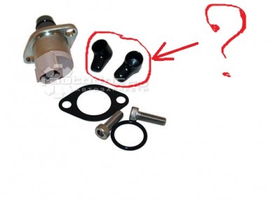

Поведайте пожалуйста, а шестигранник на сколько? Размер? И как обрезать? Если можно, то на пальцах. Схемка или чертеж подойдет. Ужасно не хочется эспериментировать.Alex_IZA писал(а):Обрезал длинный шетигранник, чтоб он выходил за провода. Дальше мелкой трещоткой отвинчивается на ура. Шетигранникилучше привязать шнуром, падать вниз он будет часто.mrCS писал(а):Как к этому датчику подлезть то снять? Все вокруг разбирать?
Сегодня купил клапан scv. В комплекте поставки 2 силиконовых или резиновых колпачка. Что это? Для чего это?

Это колпачки на штуцера, один на штуцер ТНВД второй на штуцер рампы. Применяются при откручивании топливной трубки между ТНВД и рампой.Alexneo писал(а): Сегодня купил клапан scv. В комплекте поставки 2 силиконовых или резиновых колпачка. Что это? Для чего это?
