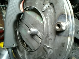

Re: Маховик демпферный HELP!!!
Сообщение ЕвгенП.С;П3 »

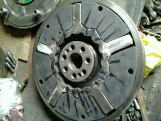

заказал втулки токарю,сделал с резьбой
ЕвгенП.С;П3
Сообщения: 62
Зарегистрирован: 09 сен 2012, 23:57
Двигатель:: 4М41
Мой автомобиль(и):: Pajero
Откуда: Вольск
приварив втулки просверлил по ним резиновые башмаки

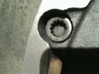

решил усилить упоры
ЕвгенП.С;П3
Сообщения: 62
Двигатель:: 4М41
Откуда: Вольск
подогнал упоры к резине

Болты с головки ДВС
ЕвгенП.С;П3
Сообщения: 62
Двигатель:: 4М41

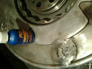

Откуда: Вольск
стянул и заварил
ЕвгенП.С;П3
Сообщения: 62
Двигатель:: 4М41

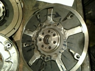

Откуда: Вольск
тоже прихватил нержавейку к чугуну
ЕвгенП.С;П3
Сообщения: 62
Двигатель:: 4М41
Откуда: Вольск

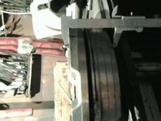

собрал,замерил

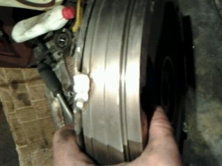

Покрутил
ЕвгенП.С;П3
Сообщения: 62
Двигатель:: 4М41
Откуда: Вольск
По возможности отбалансировал до 5гр гирьки

Ну вот и все.Смысл демпфера остался в этой железке.Это кратко,есть нюансы.Делал временно,езжу пока месяц,но лежит маховик родной.А советую с П4 одномассовый.Надежность самый главный фактор,остальное не существенно.Кому,что объяснить пишите.Думаю,что актуально.Не знаю как перетащить эту тему,чтобы людям была полезной.Может кто спасибо скажет!?
