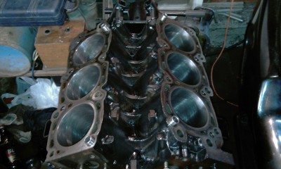

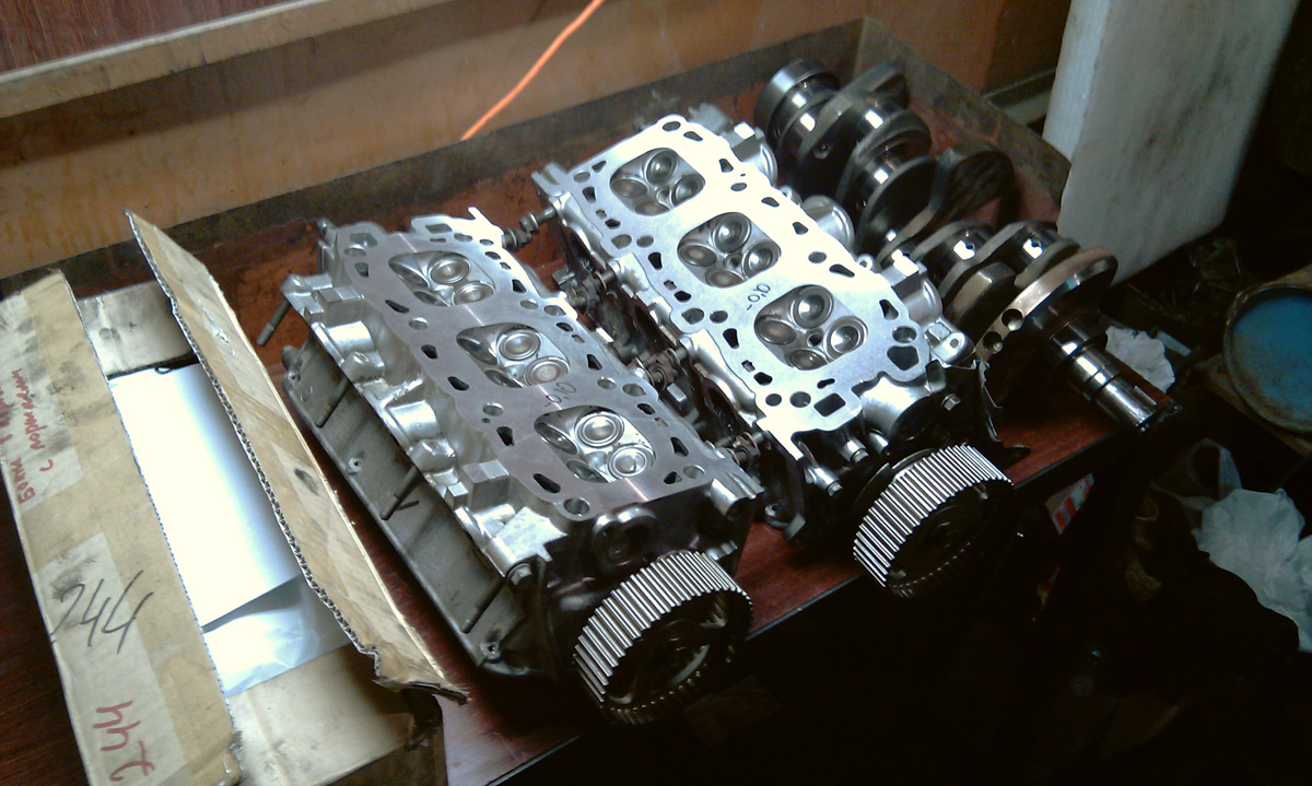

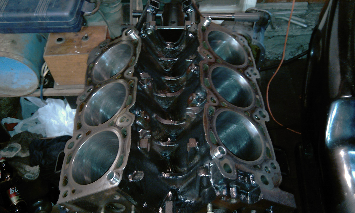

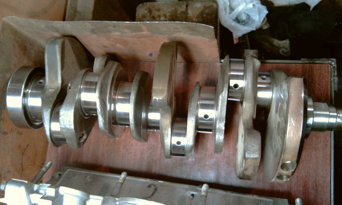

Сегодня забрал блок, головы и колено из Моторинтеха.
Мойка, притирка и промер клапанов. Шлифовка 0.1мм. Проточенное, отшлифованное колено. Восстановление поверхности вала под задним сальником.
На выходе проверяли при мне все шейки - все ровно в 75 сотках. Биение - сотка. Ну и блок, с пошкрябанными стенками цилиндров. Вот тут, если окажется, что поршни или кольца сильно вылезут за предельные зазоры, буду думать за расточку. Со старыми поршнями зазор 3-4 сотки. С новыми, уверен, останусь в номинале, но будет видно после замеров. Тоже интересно чем всё кончится. Коленно-поршневое буду собирать с промерами калибром, тут постараюсь быть точным на сколько возможно.
p.s.

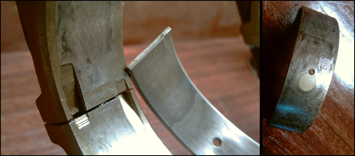

Вот так интересно стоял один шатунный вкладыш. Судя по обратной стороне, он был провёрнут сразу после сборки и ходил так до последнего...
p.s.

Точили только колено, блок точить не стал - ему пошкрябали стенки немного на предмет хона (сейчас к номиналу +2 сотки в зазорах колец).
В общем, мотористам отдал 17тыр.: проточка, шлифовка колена, мойка блока, разборка голов, промер и притирка клапанов, проверка на герметичность, шлифовка голов, мойка. Мойка так себе... 3\4 суммы - возня с головами. С учётом железа, которое планирую заменить, выйдет 60тыр.

трёхсотый, ты пишешь, что один из вкладышей был провёрнут. Это шатунный, ты сам шатун поменял?
На постелях износа нет? Что такого страшного было в головах, что пришлось столько денег вбухать? Мне утверждают, что там всё надёжно.

Нет, шатун после промеров оставил, думал вытянуло его вдруг... Вкладыш не полностью провернуло - немного сместился, и судя по всему очень давно так стоял.
Постели без повреждений, и промерены были у мотористов.

Ну, можно сказать, вовремя залез. Пока износ не стал критичным и не задело постели.трёхсотый писал(а):to kuzya11
